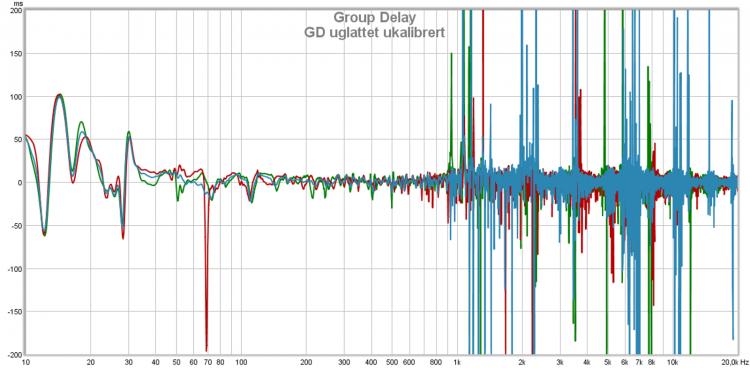

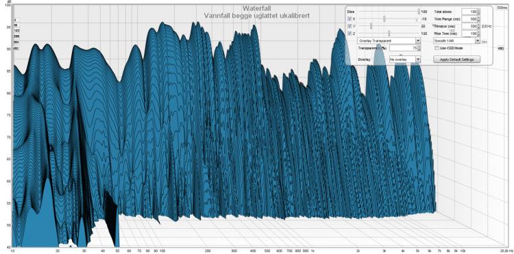

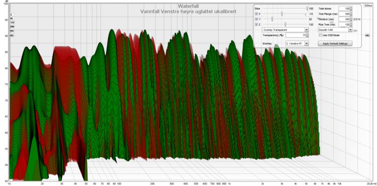

    Tok en kjapp måling bare sånn for å se hvor landet ligger. Virker som om løsningen har fått gjort en del med dippene mine i midbassområdet, som var det jeg hadde håpet på. Hva som skjer over 1khz her aner jeg ikke hva er.
    Alle disse målingene er helt ukalibrert og uglattet. Gjorde heller ikke store greiene ut av micplassering + at det er ting liggende strødd overalt her. Men så ser ut som jeg har et greit utgangspunkt her, selv uten gulvplatene. Den bølgen på 50hz er ikke hørbar. Vet ikke hva det er for noe.

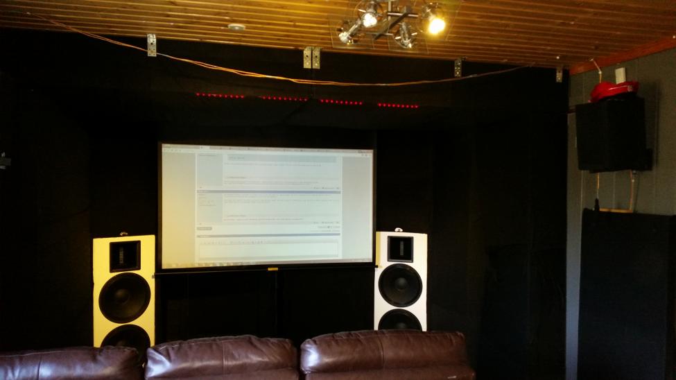

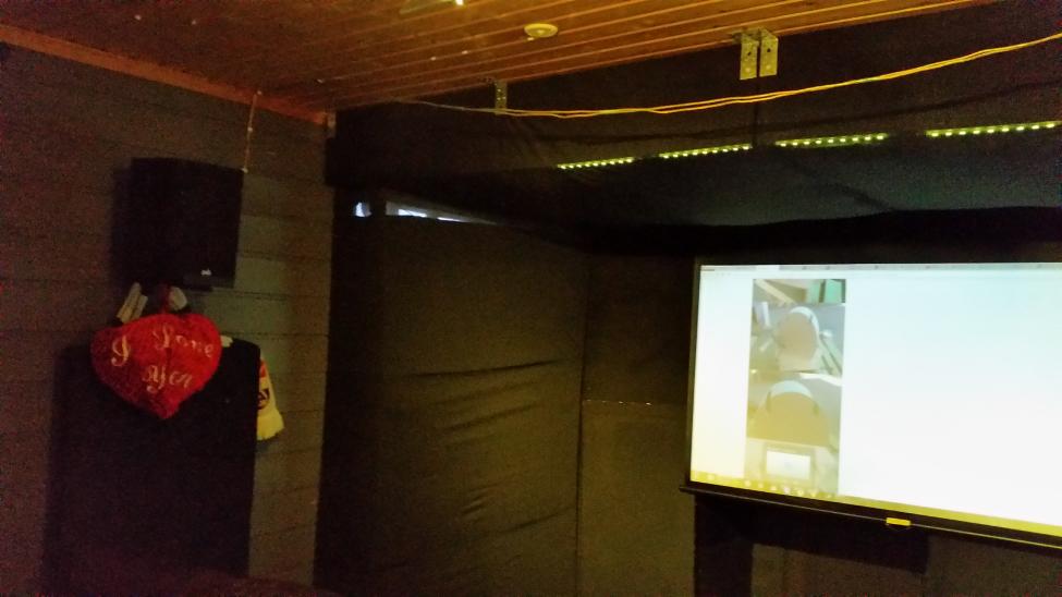

    Da var alt ferdig. Har også flyttet all elektronikken min ut av rommet for å bli kvitt den forbanna viftestøyen fra itechene.
    Alt falt mye bedre på plass når platene til gulvet kom på plass. Synes det låter veldig bra her nå selv uten noe form for kalibrering. At gulvrefleksjonen min skulle være så betydelig forventet jeg ikke.
    Får prøve å få målt litt i helga for å optimalisere litt her med plassering o.l
    I mellomtiden slapper jeg av og det som vi alle liker så godt, nemlig å lytte til musikk! :)
    Her er noen kjappe mobilbilder av ferdig oppsett, bedre bilder kommer vel kanskje i løpet av helga sammen med målinger.

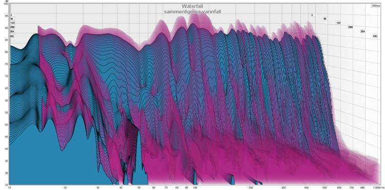

    Bra jobba Thohaug! Sinnsykt kort og jevn etterklang laaaaangt ned i frekvens.

    Her er sammenligning av utgangspunktet mitt før og etter den nye akustikkløsningen. Skjedd betydelige ting her i midbass og mellomtone. Fant ut at den bølgen på 50hz er prosjektoren min.
    Blå er med ny akustikkøsning og rosa er før.

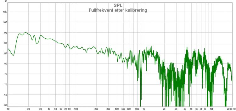

    Da har jeg fått kalibrert ferdig. Har brukt 6 eq punkter på kalibreringen. Inkludert et shelf for å øke bassen så det låter naturlig og et litt håpløst forsøk på å løfte den dippen på 24hz. Skal teste litt frem og tilbake med denne for å se om det går greit. Ellers er det ikke brukt noe som helst korrigering over 160hz. Stablet alle de gamle akustikkplatene mine i hjørnet nede til venstre for diffusoren. Dette hjalp sikkert en del på oppsamling av bassen dette også. Er veldig fonøyd med hvordan det låter her nå! så nå blir det mye musikk fremover. Tviler på at det blir noe mer jobbing her nå fremover. Er desverre veldig dårlig på å beskrive lyd, men detaljert og med veldig tørr bass er vel nøkkelord. Folk er velkomne hit for en lytt for å bedømme lyden selv.
    Her er bilder av målingene slik det er nå ferdig oppsatt og korrigert.

    Med dette oppsettet så sitter du vel og hører på musikk i stedet for å lese her...
    Se hvordan gd og vannfall er helt flatt gjennom det vanligvis håpløse området rundt 100-200hz, dette må jo låte bra, og så tåler det sikkert godt litt ekstra i bassen med så bra kontroll i tidsdomenet.
    Du har også skjønt at litt løft må til i nederste bass for at det skal låte rett.
    Et par ting med målingene dine, som jeg tror du kan se på, for å få mere riktige resultater:
    Det er veldig kraftige refleksjoner i øvre mid - dikantområdet, dette kan for eksempel skyldes skinnsofa?
    Slik målingene er nå er de neppe representative for hvordan rom-ht kombinasjonen egentlig yter (hf med lite horn + akustisk skapelig rom == ikke domediskant i baderom).
    Du kan fx prøve å legge teppe, pledd eller lignende over ryggen på sofaen.
    Skal du absolutt måle to ht på en gang (slik som jeg også gjør), så må mic sentreres akkurat i midten innenfor få mm.
    Dette gjør du ved å sette på RTA og Pink noise i REW, du observerer responsen samtidig som du finjusterer mic til responsen summerer rett i diskanten, det er lett å se når du treffer.
