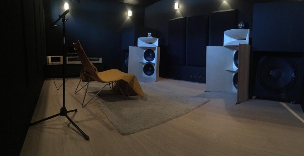

    Ny kaffemaskin og prosjekt «happy wife, happy life» i stua tar litt fokus fra lydrommet, så det har ikke skjedd så mye her foreløpig. Skal bestille litt akustikkprodukter denne uka, primacoustic Broadway 3’’ bak lyttepos. Lurer også på om jeg skal knekke til med to FullTrap også, da de har mest effekt akkurat der jeg behøver det mest.
    Har malt stereobenk slik at jeg får accuphase-riggen opp fra gulvet, neste på agendaen er vel overflate på horna.

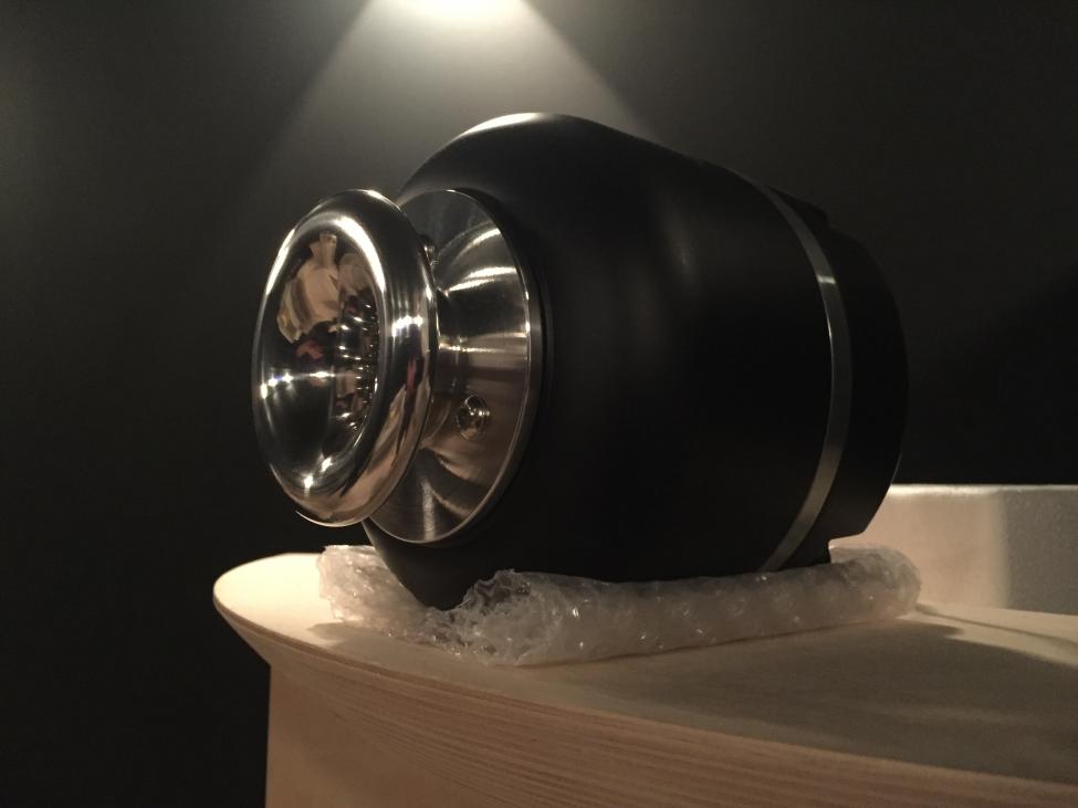

    Det her har gått meg forbi - utrolig flotte , dreiet alu eller syrefast ?

    Feiga ut med alu;) låter flott, da!
    Synes ikke alu er å feige ut, garantert ingen forskjell lydmessig og vanskelig å se forskjell ?, antar graden av polering er mer synlig, tøft at noen tar`n helt ut !

    Ja det var gøy med et par timer i godstolen! Rommet er utrolig cleant, sobert og deilig dempet. Lyden var i grunn det samme! Fullstendig sort (!) bakgrunn gir deilig innsikt i musikken, smekk og torden var også på plass. Vi har VELDIG forskjellige systemer, eneste fellesnevner er Audiolense og det merket jeg på et vis. TTD effekten er ikke å ta feil av, den får lydbildet så riktig projisert at man kan bli skremt! Når det er sagt hadde jeg hatt denne finish og design på burkene mine så hadde de blitt «oljet» titt og ofte :D

    Ramlet ned i stolen i går og formelig kjente varmen fra hifiguru. Og synes det var en del merkelige ting som skjedde rundt hodet mitt på en plate med litt forskjellig bassganger.
    Når eier synes det begynner å sitte er det ekstra gøy å komme med "oppgulp" - Har blitt fortalt at jeg kan si akkurat det jeg mener her da.... Ellers er snerten og frigjortheten helt i ypperste klasse.
    For og finne litt ut av ting leitet vi opp noen sveiper på spotty. Å kjøre sveip fra 150 og ned var som å sitte i en karusell - det meste gikk trill rundt.
    Jeg gir sideveggene (kortveggene)skylden for dette da det er stor forskjell på stivhet der. En fleksende og en hønnstiv.
    Sånn som anlegget er satt opp nå er det symmetri i veggenes stivhet.
    Kommer plutselig igjen på en hyggelig prat og god kaffe.

    I mitt rom (3,3x5,7m) synes jeg det er best å ha anlegget på kortveggen.
    Dernest gjør 8 stk RPG trykkbaserte bassfeller på 1,5x1m pr stk en meget god jobb.
    Å dempe førsterefleksjoner på sidevegger er obligatorisk men jeg tror også de digre RPG flåtene jeg har i taket også bidrar positivt.
    Ref også det Hornlyd skriver;
    Det er ingen automatikk i at denne plasseringen er saliggjørende. Sveipen fra 150Hz og ned er stabil sideveis, men har et par andre issues. Ser også at plassering av lytteposisjon i dybden gir store utslag i responsen, noe som ikke er en utfordring på langvegg. Her skal det forskes litt mer, og det er uansett interessant å teste ut.

    Snudd 90 grader? Hva da med suckout’n? Kompenserer du alt digitalt? Har jeg flere spørsmål? Nei?
    emokid
    04.02.2004
    5.396
    7.774
    Suckouten jeg målte tidligere (80Hz) er ca 1 meter lenger bak i rommet enn jeg har plassert stolen ved her.

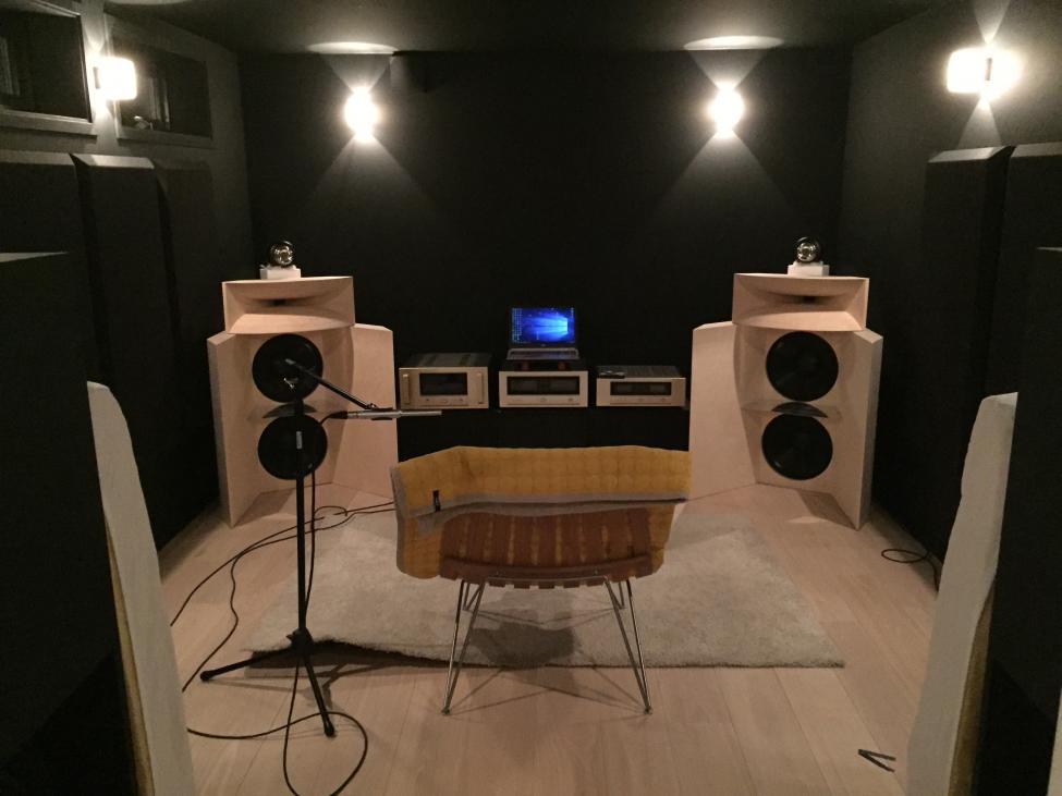

    Det ser mere riktig ut på langveggen, rart med det men man kan nesten se hvilke plasseringer som låter godt, men bare nesten.
    Fikk det aldri til på kortveggen selv, 5,5x3,5mtr. På langveggen gir flytting av lyttepos større utslag og med det også større sjangs for at estetikken kan bevares i rommet IMO. Bilde #3103 ser nydelig ut!
