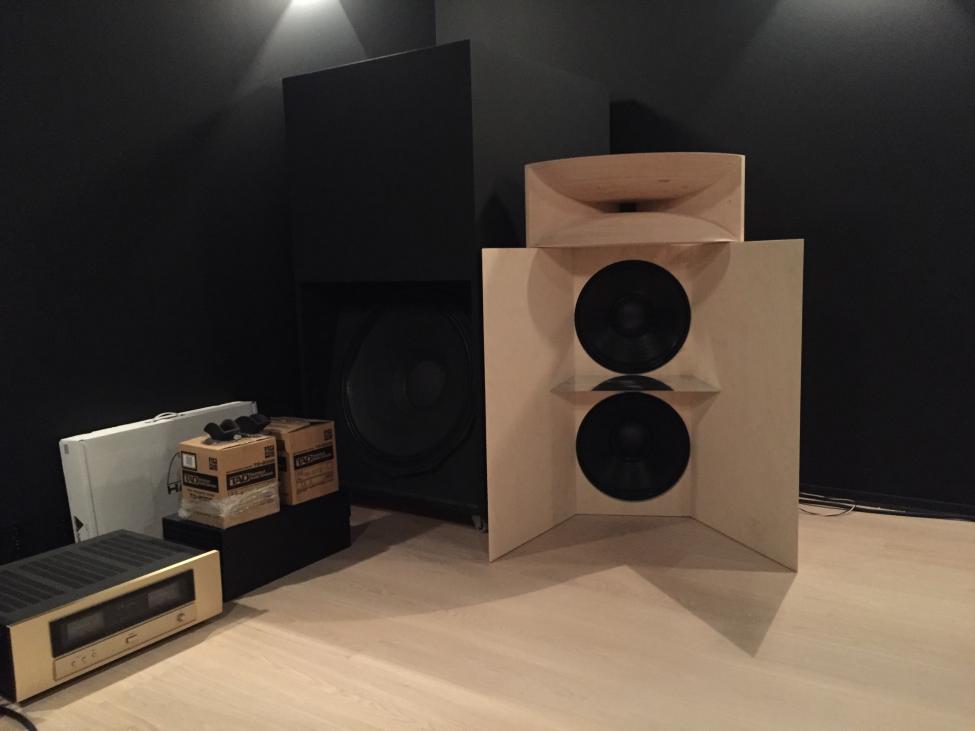

    Takk for skryten folkens! Det er moro å sette sammen når det går så smertefritt som dette, og det ser jo ikke så ille ut om jeg landa si det selv! Moro at det også fenger andre:)
    Jeg foreløpig usikker på farge/overflatebehandling. Jeg tror set må noe mer sort/kontraster på satellitten, men får se.

    Bøyer meg i hatten og tar av meg støvet, nei det var visst omvendt. Oser av gjennomført, gjennomført, gjennomført kvalitet dette.

    Veldig kult og inspirerende! Noen spesiell grunn til at det ikke er topp/bunnplate på bassene? Estetisk ser det jo helt rått ut!

    superstrøkent, men tror jeg ville lagt inn topp-plate til bassene som fulgte kurven til radialhornet

    Med plate der vil det se usymmetrisk ut, så radialhornet skulle vært laget flatt i bunnen så det tettet perfekt ned mot middbasshornet. Nå var jeg etterpåklok/dum nå.

    mitt poeng var at ikke luftstrømmen fra underdelen radialhornet skulle endres av en plate, samtidig som det ble tettet bakerst i overdelen av basshornet

    Skjønner ikke helt hvordan du tenker der, men det spiller ingen rolle. Blir bra som det blir.

    Ser strøkent ut. Blir helt konge med sort Nextel :)

    En fryd å følge med på monteringen! Sjeldent lekkert! Fargemessig så vet du jo at svart alltid blir best :D

    Tja ser jo ut som rommet er svart og de ser jo så bra ut så synd om de gikk i et med veggen.

    Utrolig pent med lyst ubehandlet tre mot de sorte veggene og det vakre gulvet. Tommel opp.
    Midbass kun med vinger ble veldig cleant, peneste "FLH" jeg har sett hittil. Gulvet er jo en del av hornet og det lille du mister på toppen har lite å si forklarte grelv meg for noen år siden.
    Selv om vi bruker dsp så burde vi trekke mellomtonehornet bakover slik du gjør for da blir det også ryddigere off aksis (har målt hos meg selv og skjønte fort poenget). Det at du ikke legger på en topp-plate gjør det mulig å jonglere litt her så dropp topp-platen. Estetisk er det også desidert penest uten topp-plate.
    Jeg hadde TAD radialhorn en gang og slet litt med beaming i høyden men du sitter kanskje lenger unna enn 2,5 meter?
    Som sagt, håper du ikke maler horna sorte. Men hva med de bittesmå diskanthorna, er de i naturelt treverk de og?

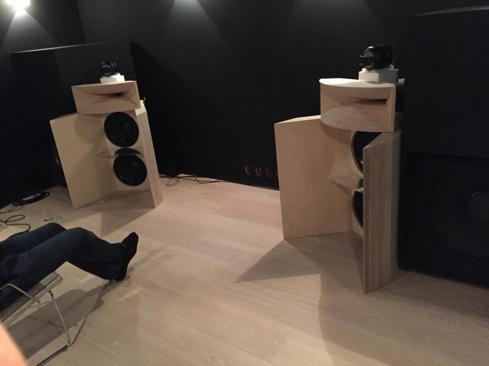

    Ble lyd i kveld, og utgangspunktet er meget bra vil jeg si. Rommet er fortsatt helt nakent, og det er bare prøvd et par innstillinger i audiolense.

    Jaggu ble det lyd! Hører at rommet er vel livlig, men har mer glava å leke med. Target er fra et tidligere, helt anderledes oppsett og trenger en del jobb. Alt i alt lover dette veldig godt. En kjapp stemningsrapport fra kveldens midlertidige løsninger:

    lytteavstand 2,5-3m?
    totaldybden på FLH er ganske solid...tøff løsning...

    lytteavstanden er vel heller rundt 2m ut i fra bildene?

    Sitter på ca 2,3 m fra midbasselementene nå...

    Begynner å smake nå. Nye ferske målinger med litt mer akustikkremedier, tunet target og stolen litt lenger frem. Dette skal bli bra!
