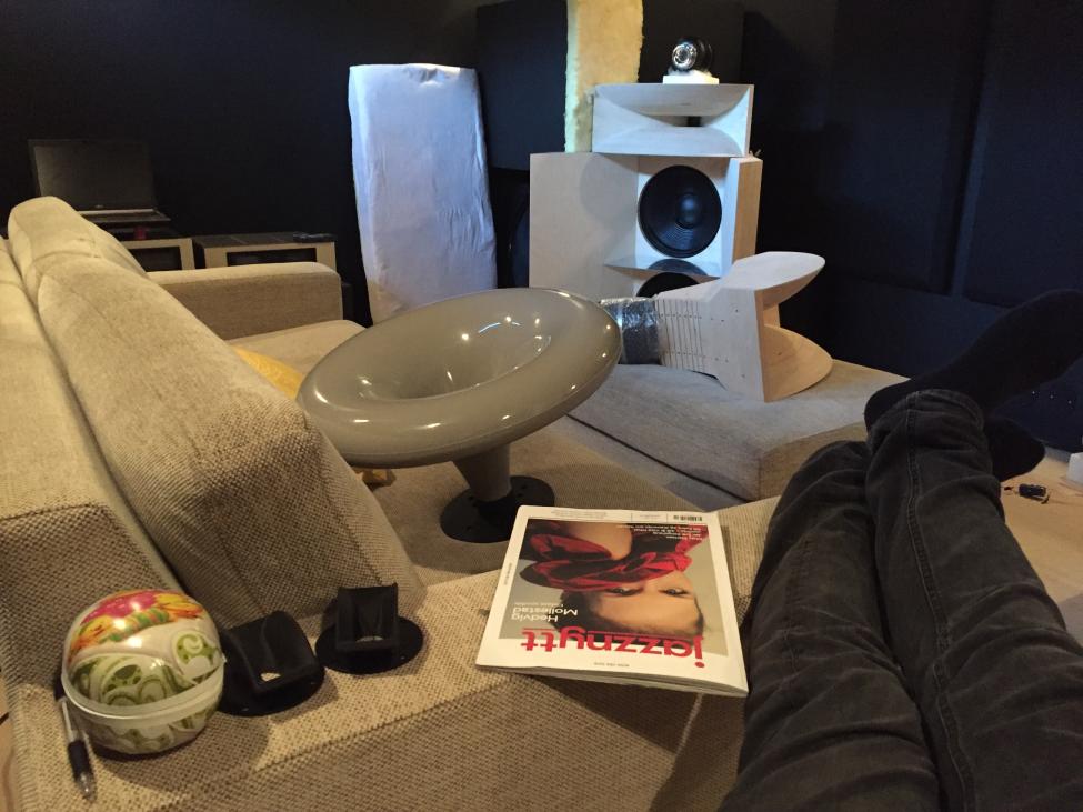

    Vis vedlegget 538662
    Lat påske, lite musikk. Litt nye biter å teste...
    Var både moro og spennende å være testkanin på bitene dine, uten at du hadde røpet dine opplevelser. Ja de leverte ganske ulikt og vi var vel enig i hva som spilte musikk mest engasjerende - røper ikke noe:)

    Ja, det var ganske spennende, men også veldig enkelt å konkludere i dette tilfellet. Jeg utførte testen med et knippe låter jeg kjenner godt. Jeg hadde selvfølgelig et forventningesbias, spesielt med tanke på opplevelse av lydbildet og fokus.
    Videre testet jeg først bratt deling på 700Hz, men fortsatte etter første runde med samme deling som med radialhorna. Dette låt litt bedre, men ga også et noe bedre sammenligningsgrunnlag; lik akustisk output både oppover og nedover.
    Etter første runde var jeg ganske klar på hva jeg mente, men tenkte det hadde vært interessant med et sett trente og ærlige ører innom. Jeg sa ingenting om hva jeg syntes om lyden, hva som ble anderledes eller noe. Vi startet med JMLC400 og JMLC2500 og 5-6 musikk-kutt. Husket nivået vi spilte med på alle låtene og byttet tilbake til custom radial. Beholdt JMLC2500 på diskanten.
    Etter de samme kutta kom feedbacken fra Shy på akuratt de samme tinga jeg også mente.
    Chet Baker: dynamiske utblåsninger i messinge mister farge og attack med JMLC.
    Keltner - nærmic trommer: Kantslag og skarp mister betydelig følelse av timing og pistolskudd-feeling.
    Bromberg: timing-feeling på bassgange endrer seg noe til det negative.
    Vokaler: får mer rasp, nerve og nærvær.
    Hands down en seier til radial i denne sammenhengen altså. Lydbildet ble anderledes med JMLC; litt mer pinpointed og ørlite mer 3D-kanskje. Dette tror jeg er grunnet anderledes spredning. Dette kommer nok på plass med radial også, når neste akustikkrunde er tatt. Jeg fikk dog litt mer følese av hodet i skrustikka, radial integrerer bedre med resten av driverrekka og gir mindre følelse av beaming.
    Jeg tror dette har mye med størrelse å gjøre. JMLC400 og er ganske mye mindre enn radialhorna som lader ned til 270. En mer riktig sammenligning hadde vært å teste mot JMLC270, som nok hadde gitt et anderledes resultat uten at jeg tror konklusjonen hadde blitt anderledes. Smekket og fokuset hadde nok vært der, men det blir veldig stort i forhold til min stack og lytteavstand. Det hadde således vært en mindre riktig sammenligning, da det pga. andre aspekter ikke er et horn jeg hadde brukt i dette anlegget, i dette rommet.
    For meg et noe overraskende resultat, men det var veldig godt å få lukket det kapittelet med hands on erfaring i kontrollerte omgivelser.
    Takker for både lån av horn og verifisering av resultat!
