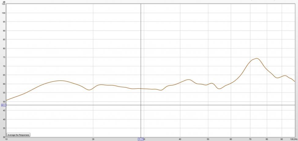

    Ellers en meget god start dette og selvfølgelig interessert i å få til subben så godt som mulig. Må få bukt med den resonansen på 78 Hz. Smått utrolig den responsen under der. Fra 15 Hz til 65 Hz var vel Audiolense målingen innenfor +/- 1 db uglattet på den ene subben - noe mer ujevnheter på den andre men likevel langt innenfor det som betraktes som et meget bra utgangspunkt.

    höres imponerende ut! Er den resonansen spiss? I såfall kan jo en idé være strategisk plassert avstemt membranfelle. Alternativt en Modex plate 1 som er mest effektiv nettopp rundt dette området.
    Har akkurat hentet to 2.5mm stålplater og skal selv pröve diy variant av VPR felle. Demper platene med 10cm relativt fast isolasjon limt på baksiden, og har da (forhåpentligvis) virkeområde fra 35hz til 100hz ++. Da trengs jo kun tynn demping i front av platen til å gjöre den bredbåndet.

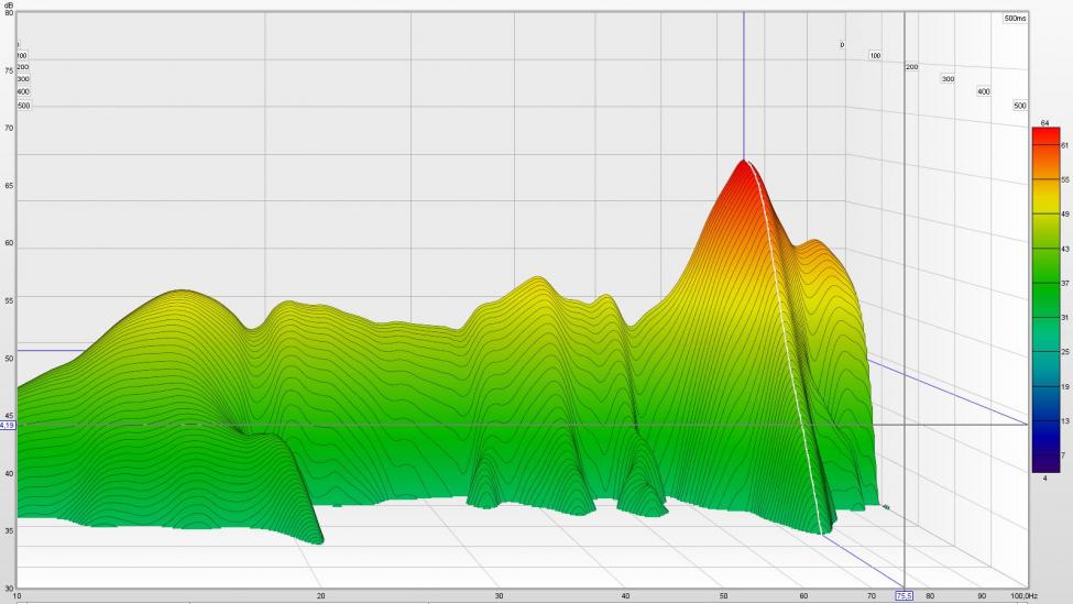

    Kan det være resonansen i selve subhorna? I mine subhorn ligger resonansen rundt 110 og er synlig både i frekvensmålinger og vannfall
    Hvordan ser dette ut i tidsdomene (vannfall)?
    Ellers en fantastisk respons!

    Nix, nærfelt har ikke denne pukkelen. Peaken er overaskende kort i forhold til nivå.

    Lager vel ikke subbhorn med resonans;) Er en bitteliten resonans ved 158 Hz
    Vannfall og GD på subbhorn målt ute.

    Ser ut som en perfekt kandidat for uttesting av en avstemt felle.
    ellers ser det ut som rommet ditt er riktig så godt

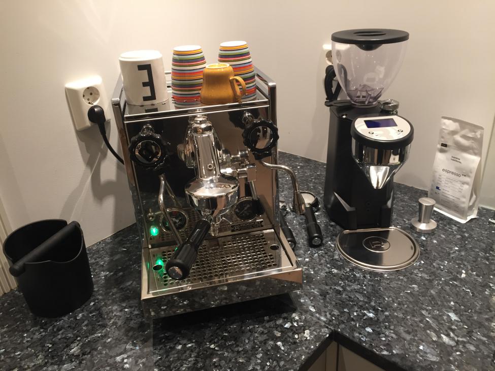

    Jeg lever i en verden hvor risikoanalyse og tilsvarende tiltak, gjerne med redundans, er normalen. Hos meg blir det derfor ikke bare dynamikk fra høyttalerne som skal holde gjestene fra å sovne. Må ha litt kaffe og!

    Første test gjennomført med minimalt søl og stress. Teknikken var ganske borte fra sist gsng, men håper den snart er tilbake. Første shot på 40gram/27sek må være innenfor!

    En god kopp espresso er ikke å forakte, men ingen nødvendighet for å holde seg våken i ss. Mye spennende, fortsatt uforløst, potensiale her.
    57.496
    111.548
    Håper ikke at den klassiske kaffetrakteren din er vraket til fordel for fingerbølmodellen? Vi som er mer opptatt av volum enn konsentrat er helt avhengig av dette.
    Regner med at du sporenstreks får lagd en custom tamper i 304L eller Hastelloy? :D

    Håndtak til filteret og tamper i seratert 316;)
    Presskanna står i skapet i tilfelle man får folk med litt grovere smaksløker på besøk;)
