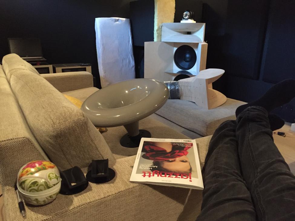

    Endelig fikk jeg noen etterlengtede timer foran riggen til Emo.
    Det har gått noen år siden første gang vi snakket om en lytt. På den tiden var det SLOBS og runde mellomtonehorn, mens det nå både er ny bopel og helt nytt anlegg. Har ikke truffet Emo før, men det har ikke vært vanskelig å lese mellom linjene på HFS at han både er seriøs og sympatisk. God til å lage kaffe og pizzasnurrer var han også.
    Jeg kunne nok fortsatt å skrive til langt på natt, men i fare for å gjenta meg selv skal jeg fatte meg i korthet for en gang skyld.
    Dette var imponerende bra. Altetende, svak, sterkt, dypt og lyst. Dette oppsettet spiller alt fra det dårligste til det beste opptak med letthet. Jeg har min en egen samling for «ultimate anlegg» som før i dag talte tre anlegg som nå er blitt utvidet til fire. Dette var i det minste rommet av disse. Kult at det går an å få til så bra lyd i et såpass lite rom. Shy horns var et imponerende bekjentskap.

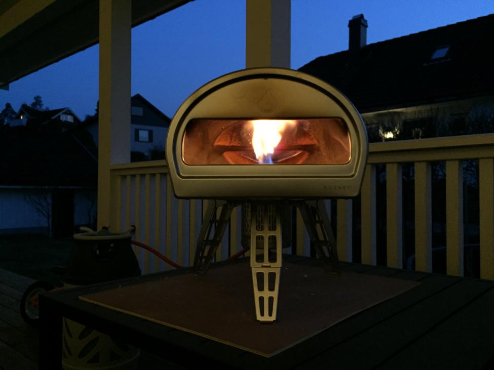

    Roccbox pizzaovn. Fyrer en pizza til crusty heaven på 80sek. Glemte å ta bilde av maten fordi de forsvant like fort....

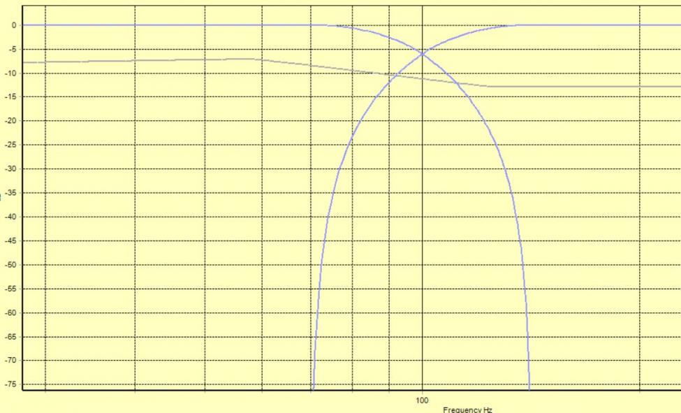

    Men! 1 octav deling i AL gjør at nivå fra subben er absolutt 0 ved 150Hz. 80Hz/24dB per oktav er bare nede 24db på 160, og fortsetter enda et stykke oppover. Sånn sett er delingen jeg tester nå brattere enn "klassisk deling".

    Det er vel omtrent som RS har poengtert - Kan brukes helt kompromissløst opp til 100 Hz med bratt deling. Første resonans på konstruksjonen er jo omtrent ved 155 Hz. Mulig jeg bør teste litt på å dele den lukkede scenen mine noe høyre enn 60 hz jeg også. Den lader jo langt over hundre i det rommet også.

    1 oktav deling, hvor bratt er det i db/oktav? Fant ikke svaret via Google. Hvor bratt høypass filter bruker du?
    Siden suben går via LFE/sub utgangen til receiver her er det fast bratthet på noe som ser ut som 24 db/oktav filter. Har mulighet til å legge et ekstra filter i prosessor på opptil 48db/oktav.
    Slapt med 24" ShyHorn? De ganske anerkjente lukkete Seaton Sound Submersive jeg hadde to av før er slappe i forhold.

    Delingen i AL kan ikke sammenlignes direkte med vanlige antall db/oktav. Man setter hvor mange oktaver delefrekvensene skal overlappes, og det er ingen lineær demping av nivå over/under XO.
    Hvis jeg ikke tar feil er signalet bare ca. 30dB nede 1 oktav over deling ved LR 24dB/okt, altså ved 200Hz ved 100Hz XO. På delingen jeg kjører ved 100Hz i AL nå er vi 30dB nede allerede ved 130Hz.

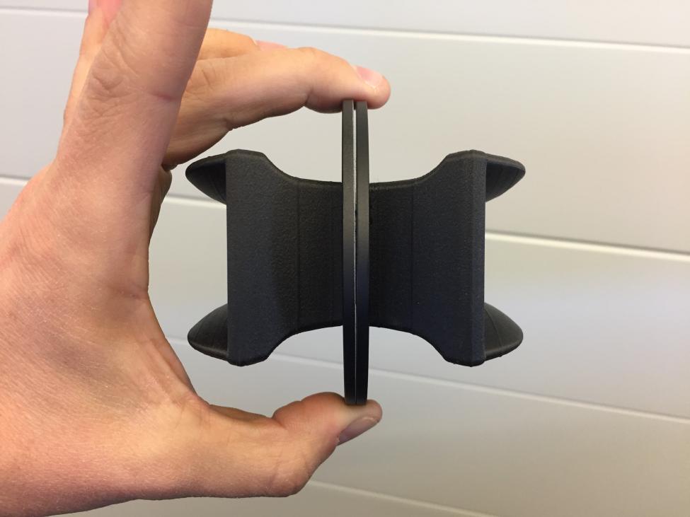

    Det skjer ikke så mye annet i kjelleren enn lytting om dagen. Har fått en del henvendelser på folk som er nysgjerrige på å lytte. Har holdt litt igjen da jeg fortsatt ikke føler meg 100% ferdig, men basert på de tilbakemeldingene jeg har fått så langt så kan det vel være greit å vise frem likevel.
    I dag har jeg limt radial-diskanthorna til flensplata, samt gitt de litt lakk. Det blir litt testing av disse kontra JMLC2500 når de har herdet. Er snart på tide at jeg får demontert midbassene og gitt de overflatebehandling, samt laget stativ til mid og tweeter...

    Men så var det lyden da. Kortversjonen; etter mine egne personlige sterkt subjektive preferanser det nest beste jeg har hørt, og det med formidabel margin også.
    Med andre ord altetende slik JEG må ha det - fra ppp til fff uten begrensninger, fullstendig sømløst, ingen vesentlige romproblemer, minst 10 dB headroom over det som er forsvarlig å teste ut selv i en kortere periode osv. osv. Sarte kvinnestemmer, femtitals jazz, rå basskutt, Keltners Sheffield Drum Record, Infected Mushroom - alt gled ned fortere enn meksikansk mat gjennom en turist. Smekk, punch, svarthet og fravær av støy - alles was ein Bier braucht. Mes compliments au chef.
    Og nok en gang dukker AL opp i sammenheng med god lyd. Emo tok seg litt tid til å forklare oppbyggingen av systemet og hvordan AL er rattet inn, og hans pragmatiske forhold til dette er nok langt på vei å foretrekke fremfor å grave seg flere meter ned i hvor mye som kan endres og justeres på dersom en er fanatisk på akkurat den delen. Lett å skru seg aldeles bort og få angst for hele greia dersom en ikke holder tunga i rett munn! Et fantastisk verktøy for de som har innsett at Marconi's dager er talte. Sånn ærebare.
