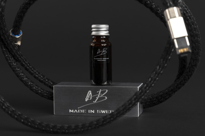

Test av AB-Tech REN. Ethernet isolator.
  • I dag hvor de fleste på en eller annen måte streamer musikken sin via Ethernet. Så er det en del som har fått med seg hvor mye støy som kommer med Ethernet.
    Denne støyen blander seg inn med musikksignalet og transporteres helt ut til høyttaleren.
    Ethernet var aldri konstruert med tanke på musikk og en PC bryr seg ingen ting om denne støyen. Men musikken gjør det!
    REN ifra Svenske AB-Tech som har jobbet lenge med å utvikle en galvanisk isolator for Ethernet, hvor også jord i tillegg til signalet er galvanisk isolert.
    Ren koster med lengde inntil 2M. Kr 9.995.- Vi har REN inne på demo/utlån.
    Her kan dere lese den første testen av REN: http://hifiknights.com/reviews/acce...wg0awb2SFpDe7fmR8vhZNMu1BzjbJ1d_Ef65JvgBQG15w
    Klipt ut ifra produsenten sin hjemmeside:
    REN - Ethernet Isolator
    REN which in Swedish means clean or pure is our brand new accessory for high end audio streaming via ethernet.
    With this isolator, besides from acting as a filter, both signal and ground are completely galvanically isolated, which means all noise is removed and through comes only music.
    In the aluminum body milled out of two solid pieces of non magnetic high grade aluminum which is specially designed to keep out any interferance, the isolator is molded in a vibration dampening material.
    The connectors used are specially design for high end ethernet cables and has a die-cast robust zinz housing and high quality latch-protectors.
    The cable it self is a high grade cat 8 ethernet cable that is specially designed for noice cancellation most commonly used for medical and military purposes, where noice isolation is just as important as in audio. It feature an aluminum PETP foil around each balanced twisted pair of copper cable. All four pairs are then housed with a special thermoplastic material, and finaly wraped in a custom noice reducing sleeve normally used in aerospace, that also provides a luxurios finish for the listeners eyes. But as you might imagine, the real beauty comes from the sound that it provides.

    Lurer på om flasken til å behandle alu boksen også følger med? 😁 Spesiel elexir «aluminium suface treatment».
    Vis vedlegget 906349
    [/QUOTE]
    Den følger med for å rense overflaten. Kun en morsom gadget.
