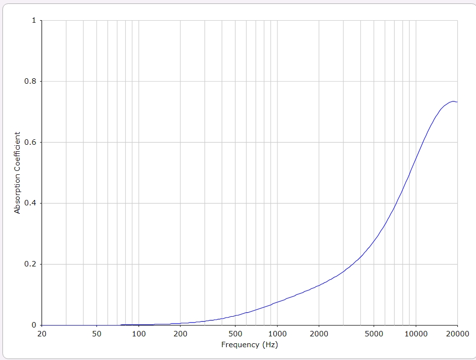

    Det er trolig omtrent hva man kan få av demping fra et 6 mm tykt ullteppe, men med mer ujevn effekt oppover i frekvens alt etter hvor fast/løst teppet er. De fleste tepper er tynnere og vil miste dempingen enda høyere i frekvens.

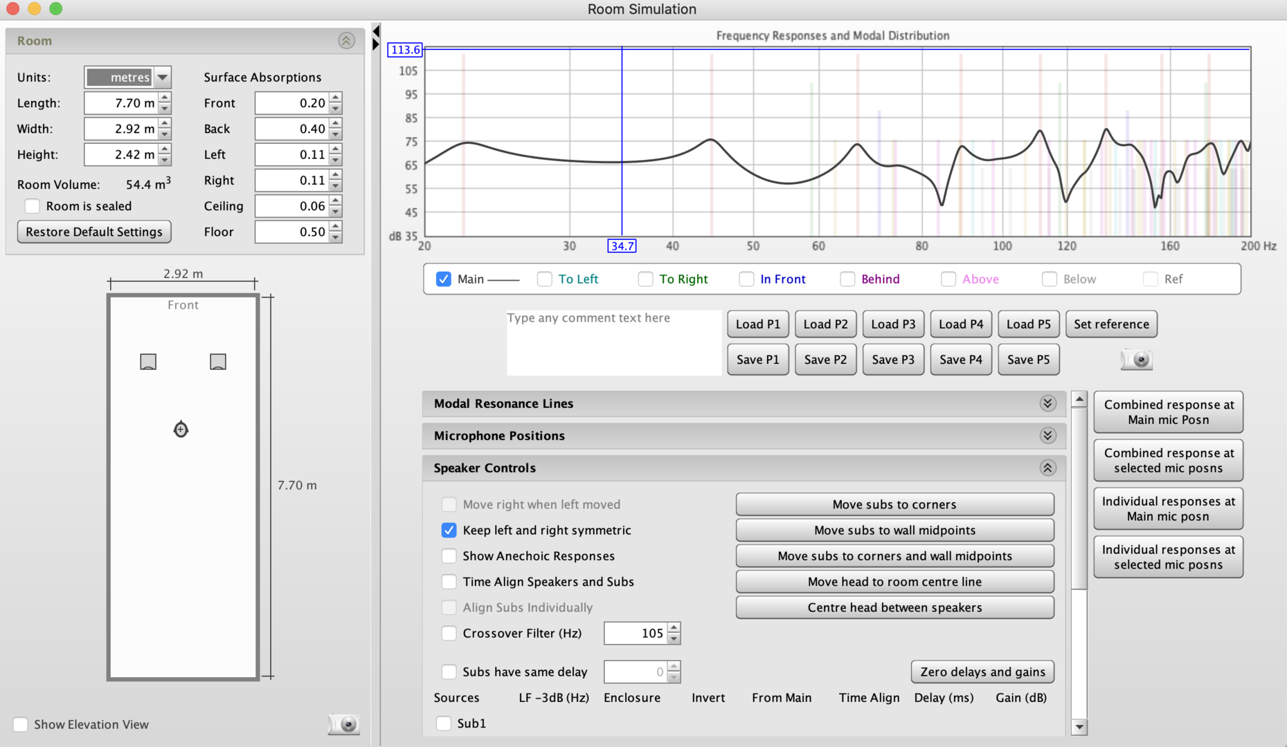

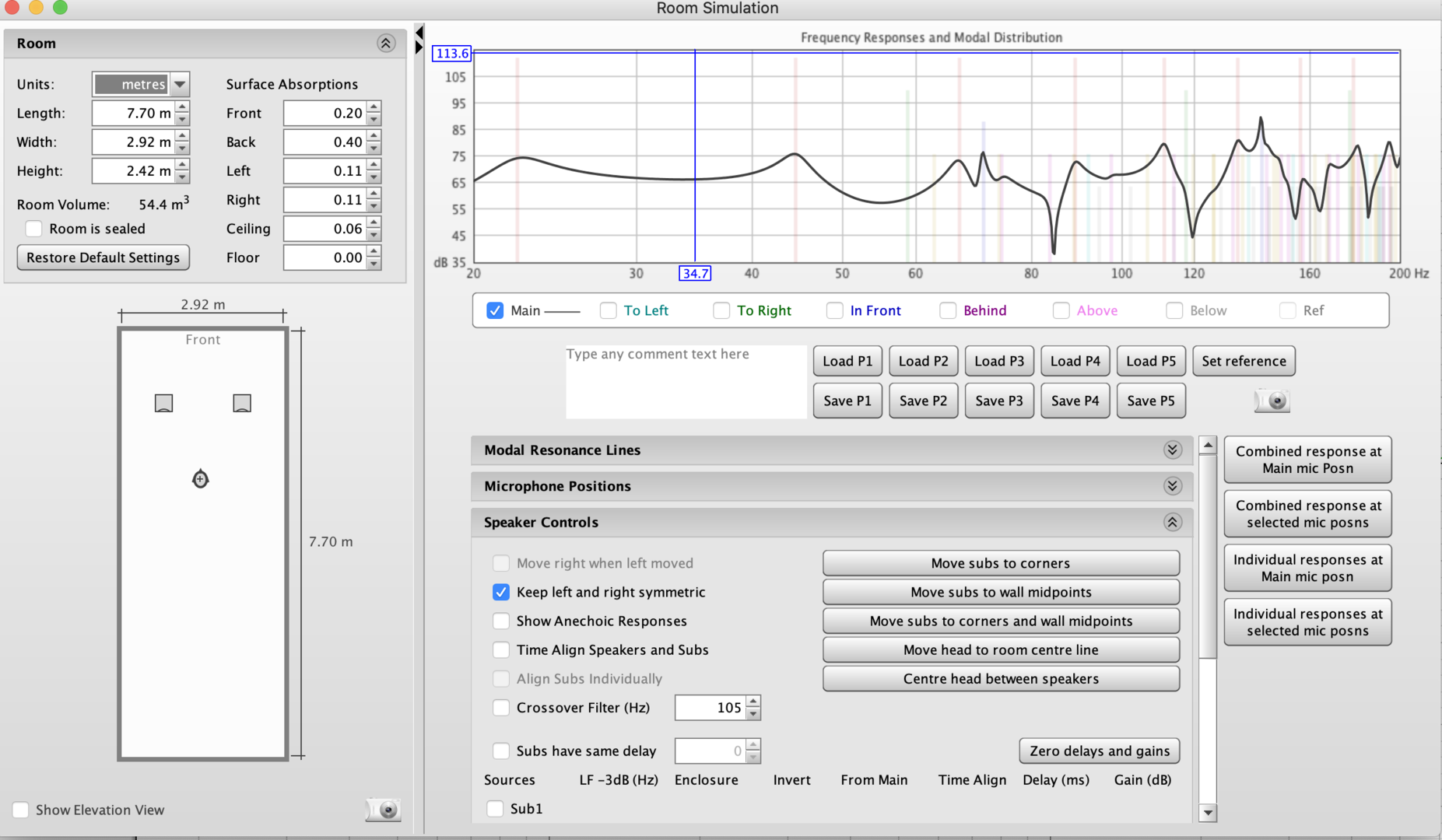

    For min del rydder det litt i området rundt 85 og 120hz. (Har vegg til vegg i kjelleren)..
    Nå har jo allerede Orso avkreftet dine påstander og jeg finner det litt oppsiktsvekkende at du tror det, all den tid dedikerte akustikkplater ala Rockfon har begrenset effekt allerede under 400Hz. :)
    bambadoo
    11.10.2002
    23.050
    12.581
    Lørenskog
    Kan selvsagt ikke avkrefte/bekrefte siden det er snakk om vegg-vegg og ikke akkurat lett å kaste ut for å måle. Dette er gjort rent ved "rom simulering". Nodene som vises stemmer relativt bra med målinger riktignok så rom simuleringen er ikke helt "off". Og nei, koeffisienten er ikke målt profesjonelt men teppet er tykt og veldig godt å gå på. Er dette totalt feil kan jeg ta det opp med utvikler av SW.
    Likefullt.
    Et teppe avhengig av hvordan det er har en gitt absorbsjonskoeffisient som har en viss betydning.
    står seg fint selv om betydningen kan være veldig lav...
    Koeffisienten gitt her er bare til gjenspeiling av REW rom simulering.

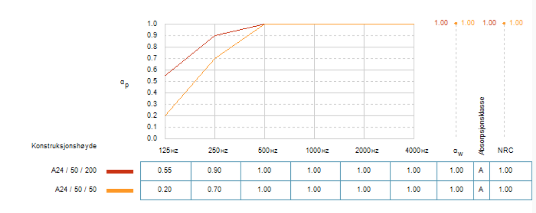

    Vis vedlegget 659187
    Denne grafen kan man heller ikke se på. Skal ikke være enkelt. :)
    Den er for det første basert på målinger som kun er gjeldende for svært store rom. I tillegg er den et gjennomsnitt av kun taleområdet. Mange slike grafer fungerer bedre i reklameblad framfor å gi relevant informasjon.
    Effekten for en slik Rockfon plate i rom som vi snakker om gir seg mye tidligere enn grafen skulle tilsi.

    Bare for å avslutte bambadoo. :) Denne koeffisient du legger inn i rom sim er frekvens- og vinkeluavhengig. Dermed blir den litt misvisende om du bare oppgir én koeffisient og lar den gjelde for alle frekvenser.
    Det er nok helt riktig og blir da en svakhet i sim programmet sånn sett, da det ikke ser ut til å hensynta det.
    En oversikt sånn sett (som sikkert heller ikke er riktig).

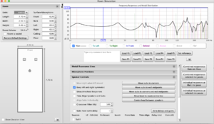

    Har du muligheten til å slå av kardioide-funksjonen som du vil, Asbjørn? Kunne du vist før og etter resultater by any chance?
    Ja, det kan jeg, og jeg tror det ligger en del slike målinger i byggetråden:
