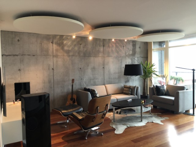

    Det er flere grunnet til at det kan bli overdempet. Ene skyldes dette som er nevnt mange ganger med at tiltakene kun er effektive i de høyeste frekvensene og lar resten av frekvensspekteret stå uberørt. Altså man får en slags EQ effekt av høye frekvenser og det er gjerne der man trenger demping minst. Bredbåndet demping eller tiltak som diffuserer de høyeste frekvensene gir et helt annet resultat.
    En annen potensiell årsak er at høyttalerne ikke er tunet for spesielt mye demping og det kan bli for lite energi oppover. En fordel da om man har DSP/EQ. Og så har jeg ved noen få anledninger vært borti høyttalere som hadde så lite energi og SPL i diskanten at de ikke tålte mye demping før det ble innelukket. Riktig nok konstruksjonen med elementer som var utviklet for flere tiår siden, men noen av de selges fremdeles.
    Har aldri helt forstått dette med at taket er det vanligste å gjøre noe med for mange. Opplever selv at det er det tiltaket som glir enklest inn estetisk i et rom. Kan få rommet til å se bedre ut IMO, men smaken er vel som baken her.

    Bjørn, det er spændende lofter at kikke på, og jeg synes, at det bliver et anderledes og spændende rum at være i og lytte til.
    Loftet er den største udæmpede flade, hvorimod gulvet har møbler og dermed bliver dæmpet. Så jeg finder det åbenlyst, at loftet er problemet og ikke gulvet.
    Loftet er næsten altid for lavtloftet og dermed et stort problem.
    Gulvet er en naturlig refleksion.
