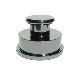

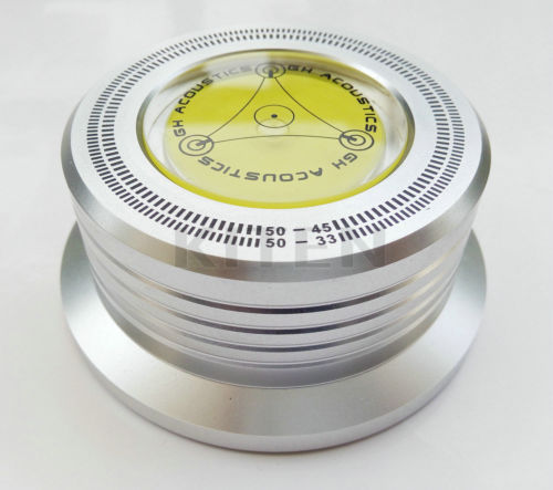

    Hvis jeg har lyst på en clamp til SL'en min, hva og hvor? Hvilken bruker dere?
    ChrisAndre
    17.09.2013
    2.811
    1.564
    Fredrikstad
    Jeg bruker samme som Motoren, men min er på 720g. Ofte er de halvparten. I tillegg bruker jeg en litt lettere fra Rek-o-kut på 420g.
    Bo Heinrich her på sentralen selger Larsen clamp. Rimelige og velgjorte. Har kjøpt et par av ham, kan trygt anbefales.
