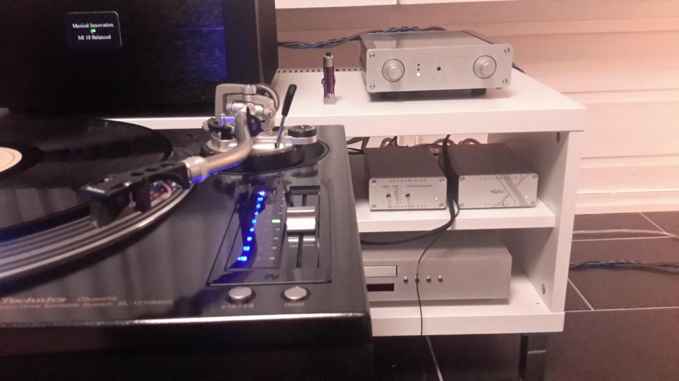

    Her skjer det litt på vinylfronten i Underetasjen. Litt mye egentlig. Har fått tak I Acromat som ga bedre konturer i lydbildet og noe fastere bunn. Nå driver jeg med riaa testing. Dere ser comboen på bildet under. Byttet ut selve riaa enheten til Refleks i dag så den står nå å spiller inn. Hadde "V" et par dager og den gikk endel timer så det begynte å løsne skikkelig. Artig å høre min 30 år gamle MC brette ut et så veldefinert lydbilde. Bredde, høyde og dybde var til de grader på plass at jeg virkelig storkoste meg. Skal ikke kimse av folk med rullator, de kan mer enn det ser ut til!
    Ikke tvil om at stepup og riaa er en utrolig god kombo. MEN, jeg får den ikke tysssst... Hører ikke noe under spilling, men uten signal og ved godt pådrag kommer litt brum. Har skilt kablene så de ikke berører hverandre noe som hjalp, men er ikke helt der jeg vil være. Noe sus på full guffe kan jeg leve med, men ikke brum. Har litt mekanisk dur i sluttrinnet så det får holde. Trenger ikke forsterkning av den. :( Tror dere det er kablasjen (rimelig 1 meter Van den Hul) som må byttes?
    I mens går tiden og lommeboka blir slankere og slankere.Riaa'en har nå gleden av å formidle Phil Woods sextet fra et live opptak på Showboat.
    Livet er herlig - nå må jeg snu plata... :rolleyes:

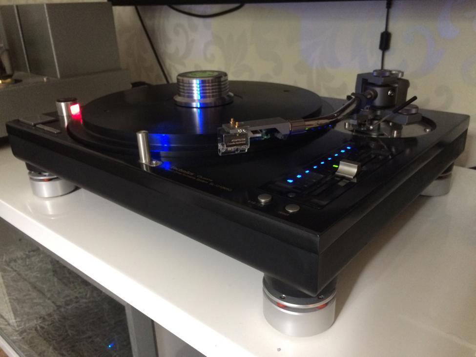

    Ikke undervurder betydningen av gode føtter. Ved å bytte til kvalitetsføtter som Isonoe så er det lett å høre forskjellen. Lyden blir friskere, klarere og bassen mer dynamisk og stram!
    Føtter og ekstern PSU er rimelige oppgraderinger som gjør mye!!

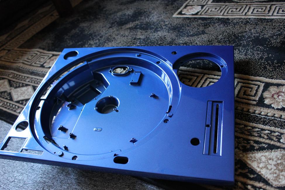

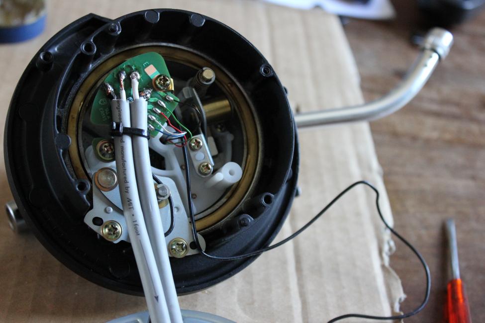

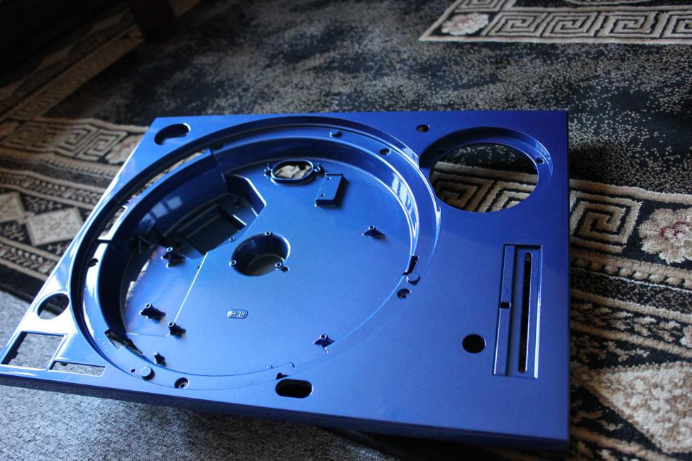

    Da blir jeg med i klubben jeg også :) holder på og overhale en 1210 mk5 som jeg fikk tak i fra tyskland for 3000 kroner.nå er den sandblåst og lakkert ( takk Tønnes) satt på ny kabel på arm,så får jeg oppgradere resten etter hvert.kjempe forum dette :)

    Vis vedlegget 337061 Vis vedlegget 337062 Da blir jeg med i klubben jeg også :) holder på og overhale en 1210 mk5 som jeg fikk tak i fra tyskland for 3000 kroner.nå er den sandblåst og lakkert ( takk Tønnes) satt på ny kabel på arm,så får jeg oppgradere resten etter hvert.kjempe forum dette :)
    Dette blir veldig bra! Flott stykke arbeid!

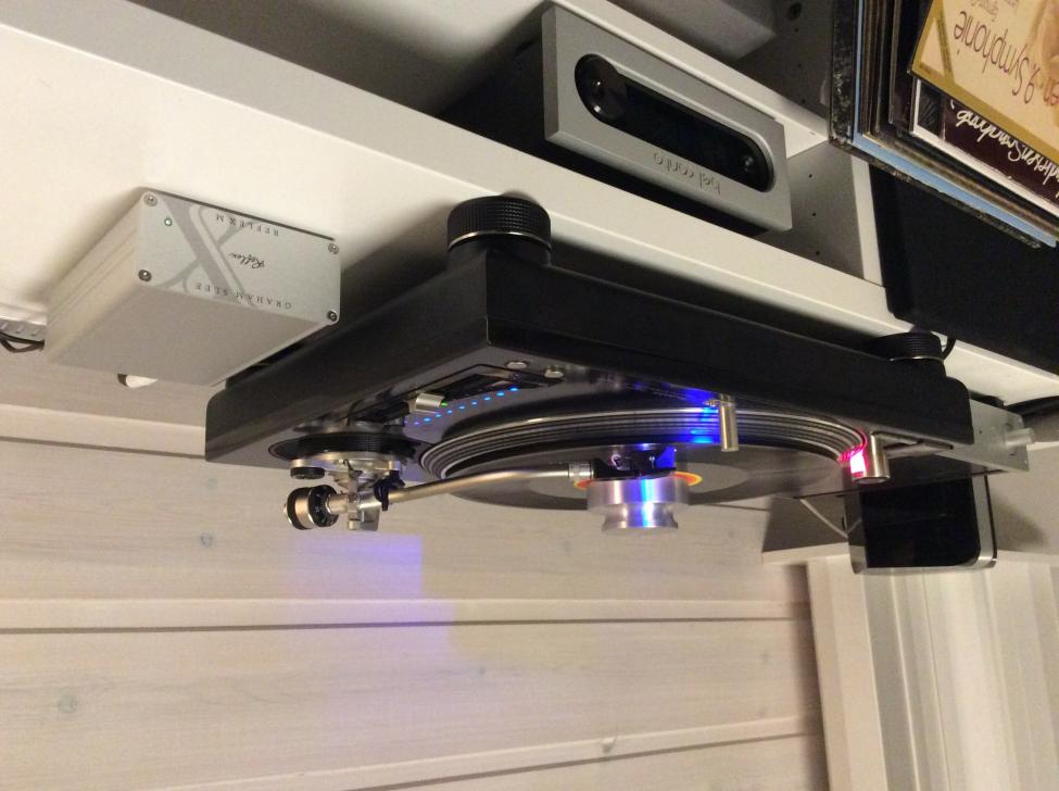

    Valutakursene er jo hinsides om dagen. Dessverre ikke NOKs favør. Mine planer om spu og føtter har lidd under dette i påvente av mer normale tilstander. Har i hvert fall investert i Acromat 1200 og en clamp. Det ryddet overraskende godt opp i lydbildet.
    Tester også ut en riaa fra Graham Slee. Den låter meget godt på min Coral 777ex fra 80 tallet som spiller overraskende bra. Nå er det jo Hifi-messe til helgen så skal kikke litt etter en ny pickup. Lurer litt på AT-33 PTG :rolleyes: men er usikker på hvordan den passer til orginalarmen? Noen som har tanker om dette? :confused:
    Slik ser det ut nå. Moro med vinyl! 8)
    Opp ned selvsagt. ;)

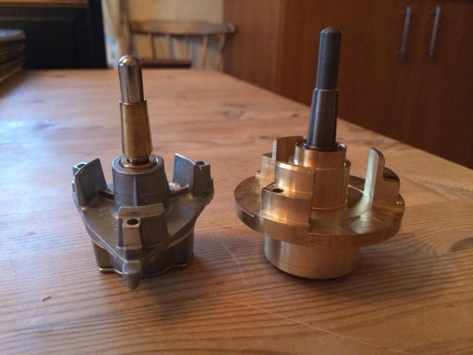

    Her er lagrene:
    første bildet er fra mine lagre. Original og Mike New Bearing.
    Her er det originallager, det nye lageret fra Funk og MN Bearing side om side. I hovedsak er Funk det samme som original lager (samme spindel), men han har tettet bunnen slik at lageret bader i olje. MN er nytt i sin helhet:

    Vedleggene dine funk'et ikke Chris. Vises ikke.
    Vet ikke hva som skjedde, men synes de nå:)
    Jepp. Der var de. :) Stor forskjell i material. Messing er i mitt hode materialet for innkapsling av et lager. 8) Ganske stor forskjell i høyde. Hvilken konsekvens har det hvis du ikke bytter Platter? Stikker bare høyere opp?
