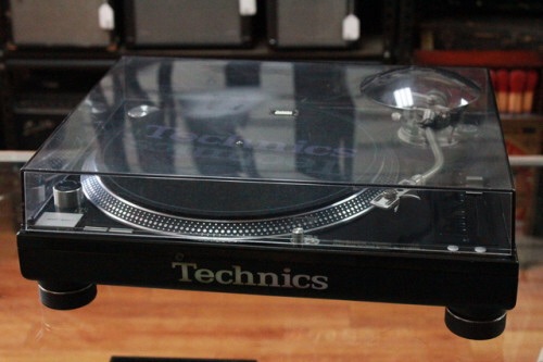

    Det er planen, men må være sikker på at allt er optimalt først :)
    Den lille skruen på motsatt side av antiskate, hva er den til?
    Vi tåler et bilde til :)

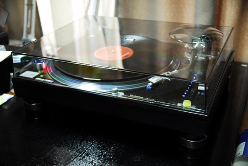

    Har du fått tak i en flett ny? Den ser jo veldig shiny og ubrukt ut :)
    mean69
    01.03.2008
    458
    481
    Hovdebygda
    Gratulerer med fin spiller, ser spel ny ut.

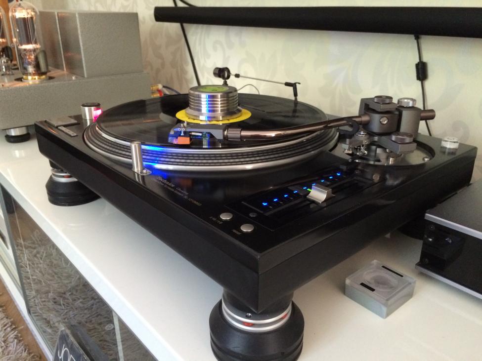

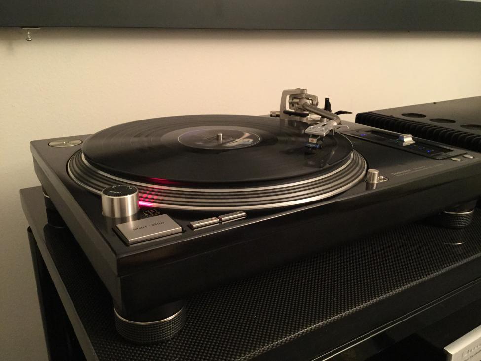

    Gratulerer så mye med en fantastisk spiller. 1210M5G er de mest påkostede og de lekreste i serien! Skruen du nevnte er til noe jeg ikke helt husker, men mener det var noe jeg ikke trengte å bry meg med. Du finner det sikkert ut med å google det, men jeg husker ikke helt:)
    Det er lov å nyte den slik den er så klart, men det er når den moddes at du får oppleve hva som bor i den. Og siden armkabelen i M5G er av god kvalitet (ift mk2) så trenger du ikke gjøre noe med armen. Overhang er 52 mm og kan måles fra headshellet. Eller du kan kjøpe deg et Technics overhang gauge på ebay for noen kroner. Passer til originale Technics headshell. Av bedre headshell som ikke koster skjorta: Yamamoto ebony 10g og Sumiko HS-12 (12g).
    Å bytte til Isonoe Feet gjør mer enn du tror med lyden og dessuten ser de ganske så eksklusive ut.
    Så PSU. Litt nervepirrende, men instruksjonene er gode. Av med tallerken, av med støvdeksel under tallerken og så har du tilgang til hele elektronikken og lager. Trenger ikke snu den på hodet. Alt er veldig oversiktlig. Så tar man ut strømforsyningen etter å va klippet noen ledninger og stripser de pent sammen. Lodder på en ledning som regel og en til jord i hjørnet av PCB og that's it!
    Nå trenger du egentlig ikke gjøre noe mer enn Isonoe og PSU siden armkabelen (og armen også) er såpass bra. Lover at du vil bli fornøyd:)
    Men nyt den først i sin org form og er det noe du lurer på så bare spør:) Jeg laget for øvrig en bildeserie langt bak i tråden på how to change PSU og lodde arm kabler:)
    Vis vedlegget 328483
    Den lille skrue er til horisontal vekt kontroll.
    Skru den helt mot klokken sett fra siden hvor skruen sitter montert .
    Sjekk manual først :)

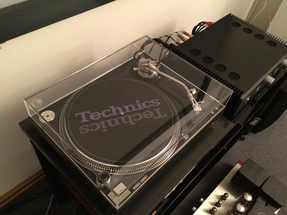

    Ikke originalt. Ser ut som det er løst uten hengsler. Originale har den lille runde rett over tonearmen. Mitt er såkalt "smoked" og er en del finere enn vanlig blankt. Selv om det er hengslet er det bare å åpne det og dra det rett opp så er det av. Så man velger sjøl om man vil spille med eller uten.

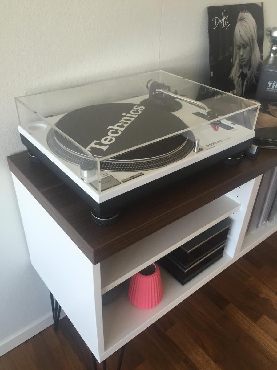

    Her er original lokket i sotet utgave. Bare en liten gråtone i det, men det gjør seg ift helt gjennomsiktig synes jeg:

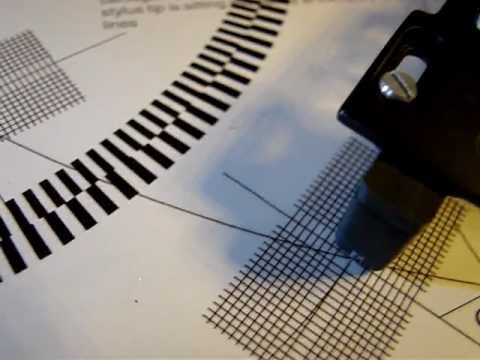

    Last ned og skriv ut en arc protractor og begynn på begynnelsen. Dette er verdt å gjøre skikkelig.
    Må ærlig innrømme jeg ikke har skjønt protractor enda.
    Få ta meg en tur på YouTube ;)
    Det gjorde ikke jeg i starten helle, men det er såre enkelt. MEN, skal du bruke original headshellet til Technics så er det bare å kjøpe deg en overheng tool på ebay. Utrolig enkelt og englere blir det ikke:)
    Gå til Vinylengine og print ut Baerwald for SL-1200. Det du gjør er å måle 2 stk "null-punkter" på en bue (armens buede bevegelse mot senter). Når du har fått diamanten akkurat på skjæringspunktet (på hvert nullpunkt) så må du se ovenfra og ned, å se at PU sitter parralelt med strekene. Altså at den er 90 grader på begge nullpunkter. Starter ytterste kryssningspunkt og så det innerste. Da har du riktig overheng som er 15 mm på Technics eller lettere sagt 52mm dersom du måler fra headshell.

    Jeg vil anbefale deg å lese deg opp når det gjelder Technics standard armgeometri, og Technics innstilt til f.eks Baerwald (Løfgren A) geometri
    Twisting your cartridge in the headshell - Vinyl Engine
    Baerwald for Technics gir både nytt overheng og ny offsetvinkel
    Pickupen må monteres litt på skrå i headshellet for å få korrekt offset vinkel
    new overhang = 17.817 mm
    new offset angle = 23.664 °
    L
    Larkus
    På Jelco 750D på Technics så er overheng 17,8-18mm. Ingen IGD da heller.
    I tillegg må pickupen vris i headshellet for å få korrekt offset vinkel.
    Når pickupen flyttes fremover i headshellet uten å vris (parallellt med shellet), så blir offset vinkel mindre.
