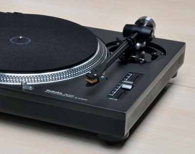

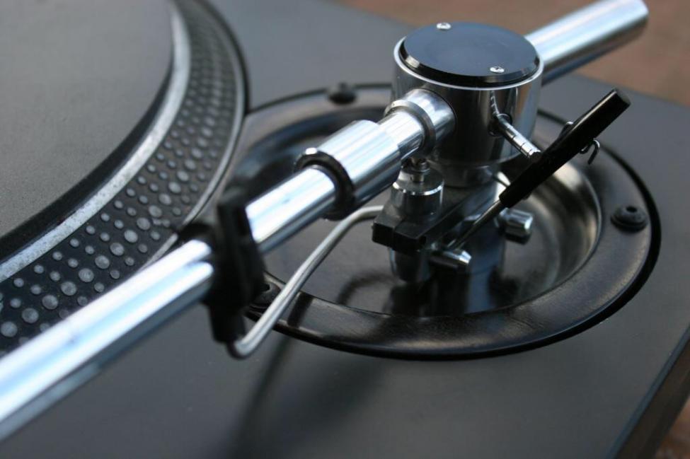

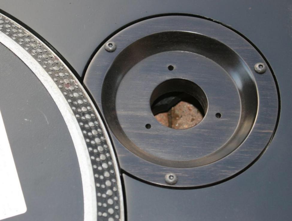

    Takk, Dazed:) Ja den blir en helt annen spiller med ny tallerken. Når det gjelder lyset så tipper jeg at jeg kjøper den rimelige strobe disabler fra KAB USA. Skal være lydforbedring ved at man kutter en liten lrets til stroben, men ikke vet jeg. Trolig vanskelig å høre. Men da kan jeg velge om det røde strobe lyset skal være på eller av:) Kostet noen få amerikanske riksdaler...
    Laban Mk2 tar jeg alltid med en klype salt, for der kommer det stadig off-side meldinger som jeg ikke alltid vet hvordan jeg skal tolke....
    Hva gjelder ETP Platter så er den dyr, ja, men for meg verdt det. Dette fordi drivverk og kabinett er såpass godt. Tallerken og original-arm er så som så, selv om arm er ok med bedre kabler. Tallerken er dempet, men ringer alikevel. Med ETP av delrin, så sier de som har knakket på den: about as resonant as a brick:):) Dette skal gi vesentlig løft og spenst i øvre mellomtone og opp på nivå som overgår selv den legendariske SP-10 mk2 sier de som har hørt begge. Og da vet jeg at jeg har gjort det riktige for meg.
    Utover vinteren blir nok en Mike New Bearing Base Plate som ikke er så kostbar, men litt kilen å montere. Denne gjør at lageret (MN Bearing) får et annet fundament enn direkte i chassis. Så får vi se om det blir et Speedy Steve Ebony Armboard også:)

    Sorry, Laban, her vet du rett og slett ikke hva du snakker om. Og dersom du ikke har fått med deg at det aller viktigste utgangspunktet for en vinylrigg er drivverket, vel-vel.
    Om du mener at strømforsyning, arm, tallerken, armbord, føtter og hovedlager er snake oil; ja, da er det først nå jeg skjønner din signatur:)
