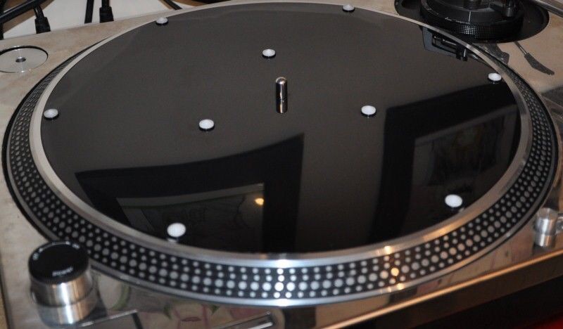

    Jeg har ike testet denne sjøl, men jeg forsøkte med en DIY type her i vinter. Testet ved å ta slike gjenomsiktige gummiknotter som pleier å følge med Ikea møblement; slike som skal settes mellom skuffer og skapdører for å dempe lukkelyder. Satte de på i et likt mønster som Resomat direkte på den gode Oyaide MJ-12. Og det ble faktisk veldig bra lyd. Nå var Oyaide i en klasse for seg ift alle matter jeg har testet, så jeg tok knottene av etter 14 dager. Men ift andre matter, veldig spennende.
    Når min mike New ETP tallerken ankommer som skal jeg teste litt om jeg skal ha den bar, Achromat eller Resomat.

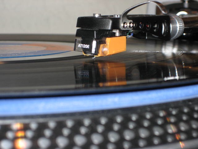

    Dersom jeg kan gi et tips til en helt enestående pickup som passer utrolig godt til SL-12XX; både med originalarm og med Jelco 750D (da med litt dempeolje)...
    Jeg er mer eller mindre litt lamslått av hvor god lyd det kommer ut av denne rimelige pickupen!! Jeg snakker om AT-120E/b som er oppfølger til AT-120E. Jeg leser nå litt kunde-omtaler på Amazon. Gjennomgående godt! Også en med dyre pickuper fra Zyx var lettere sjokkert.
    Her sitter bassen stram, dynamisk og dyp. Men ikke noe boom. Mellomtone er så klar og herlig og med en topp som gir store smil. Rockefoten står ikke stille. For å dra noen sammenligninger så spiller den bedre enn Ortofon 2M Bronze på en slik måte at den er mer balansert. 2M Bronze heller mot analytisk og er skarpere enn den vesentlig billigere AT-120E/b. Mellomtonen har mye mer kropp enn det jeg husker med 2M Bronze.
    Jeg har og tidligere hatt 2M Black, som jeg likte veldig godt, og jeg vil si at AT-120E/b gir 95% av 2M Black. Det sier jeg fordi AT ikke er gått mer enn ca 5 timer og venter på å bli innspilt. Denne må ikke undervurdere pga den lave prisen og jeg tror den hadde kostet opp mot 4000kr dersom den var laget av Ortofon.
    Liker du PRaT og dynamikk så er dette PU du bør kikke på; og jeg spiller mest jazz, klassisk og type Dire Straits, Chris Rea og Eva Cassidy. Ikke mye rock her, men den må jo bare spille glimrende på rock også.

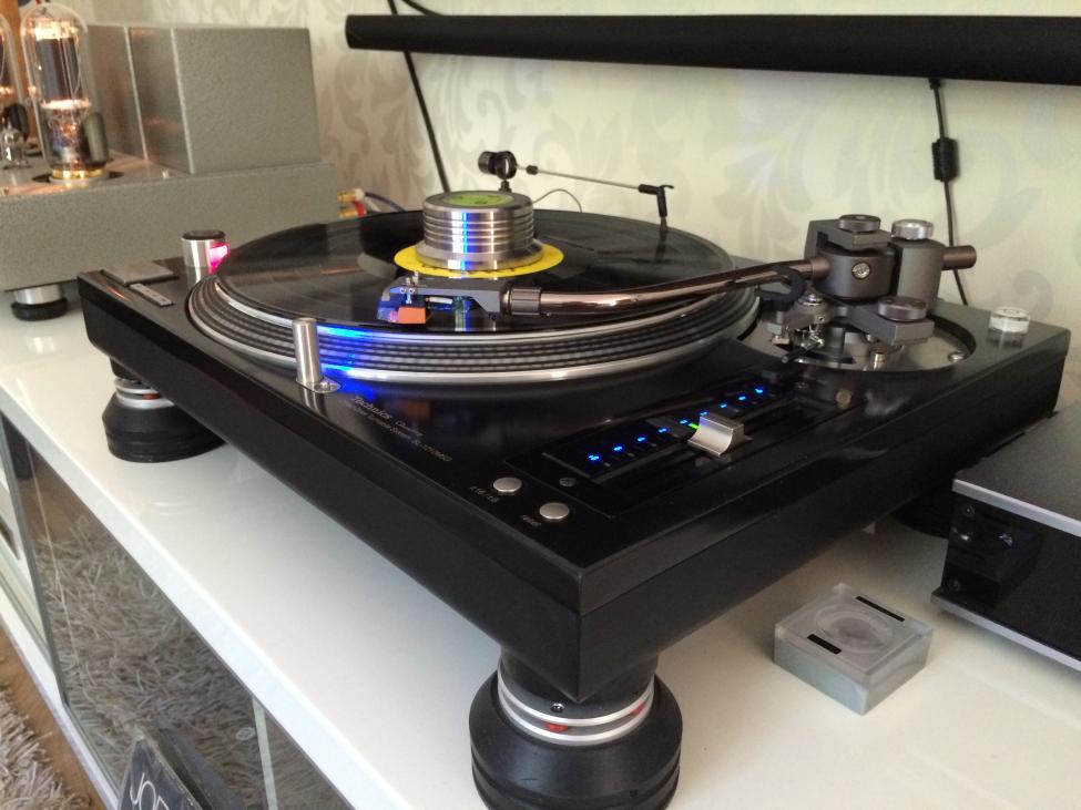

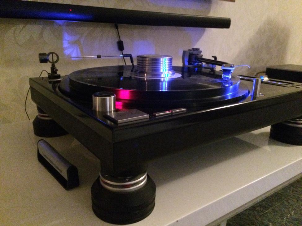

    Å jadda:):)
    Mike New ETP Platter på plass:)
    Første kritiske lytteinntrykk:
    GÅSEHUD
    Vis vedlegget 329472
    Fin spiller, men det skurrer veldig i mine øyne med den armen. Armbasen og det karakteristiske opphenget er en viktig del av sjelen til disse spillerne som er en av de virkelige klassikerne. Vet du synes det låter mye bedre og at den er fin, men det hjelper ikke. Blir som å sette et Mondeo panser på en Januar E Type ;). Der er og en del andre detaljer som skurrer.
    Skjønte ikke helt den der må jeg si. For jeg vurderte armer som SME 309 og Audiomods også, men de er rette armer. Med Jelco 750 arm så blir den så lik som den kan ift originalarmen; bare vesentlig bedre. Så kan man jo sette på et sort armbord i ibenholt fra Speedy Steve:)
    Skal lytte mer i kveld, men ETP platter er en formidabel oppgradering, ja:)
