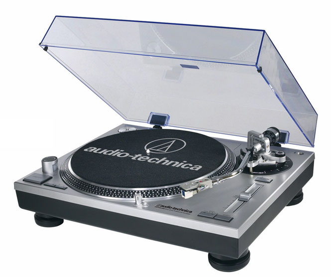

    Tipper det var kanskje AT-120LP det da. Fatter´n kjøpte seg denne i fjor fordi den måtte jo være helt lik min forrige mk2. Det var den så langt unna den kunne være. Plastic fantastic er rette navnet. Huff for en spiller!!!! Tror dette er noe av det dårligste jeg har hørt og tatt i...
    En seriøs butikk selger som er aktiv her inne prøvde å fortelle meg at denne var hakket bedre enn SL1200mk2 fordi motoren var sterkere. De var helt like, bare sterkere og bedre motor. Word:rolleyes:

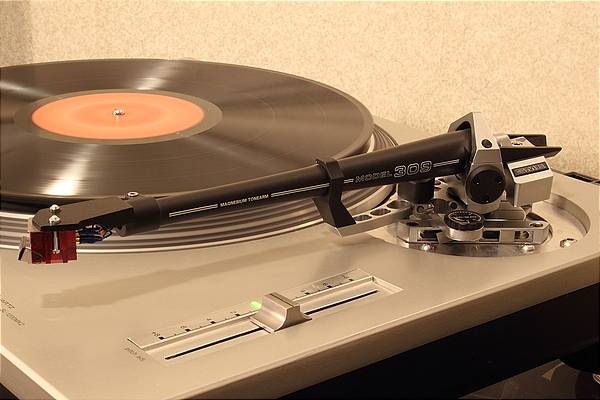

    Min SL1210MkII hadde SME M2-9 arm og armbord fra Origin live. Kom på den da jeg så den nederste med 309-arm. Den ble solgt fordi? Antagelig fordi jeg hadde for mye. Nå har jeg enda mer for nå har jeg solgt unna mer......... Det ser forresten ut som SL-1200 er som bobla, alt er lov og alt blir prøvd. Kuzma 4 point i SL-12xx noen? :cool:. Kul og klassisk spiller er det åkkesom.

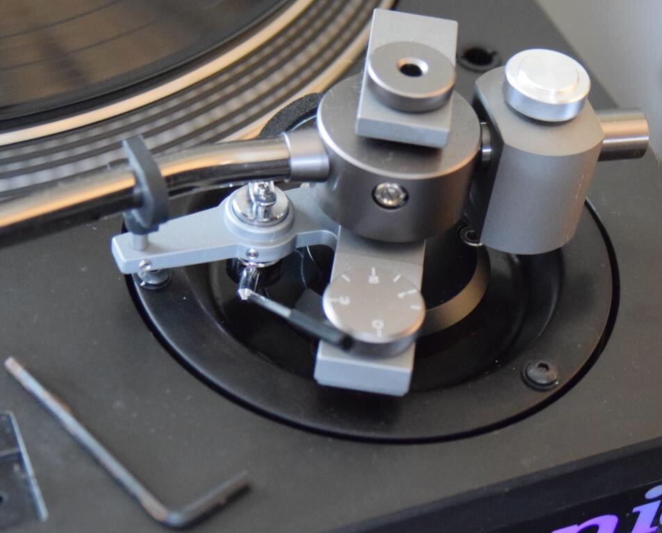

    Mange har spurt om armbord til Technics. Vel, en av de beste lydmessig og flotteste å se på sies å være fra Steve hos Magna Audio. Her er de flotte armbordene han håndlager i ebony:
    ChrisAndre
    17.09.2013
    2.811
    1.564
    Fredrikstad
    Ibenholt heter det så klart på norsk:)

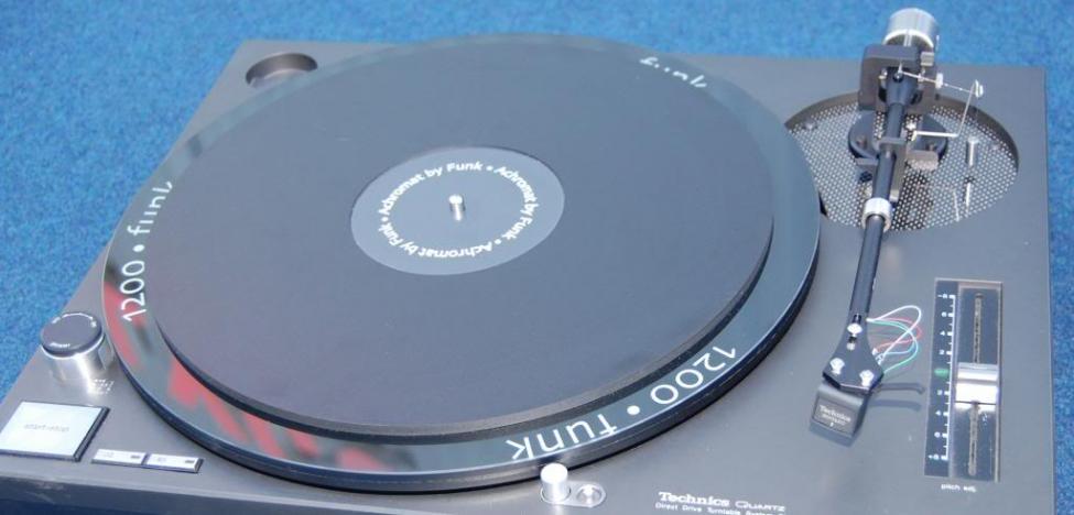

    Her er et bilde til, av Marco sin 1210M5G (Marco som driver The Arts of Sound Forumet) og en Technics 12xx-guru som har tatt spilleren sin helt ut. Lekkert, og låter nok helt greit også:)
    Her med Ortofon 212-armen og du ser litt av Mike New ETP tallerkenen som jeg får i posten hvert øyeblikk:):)
