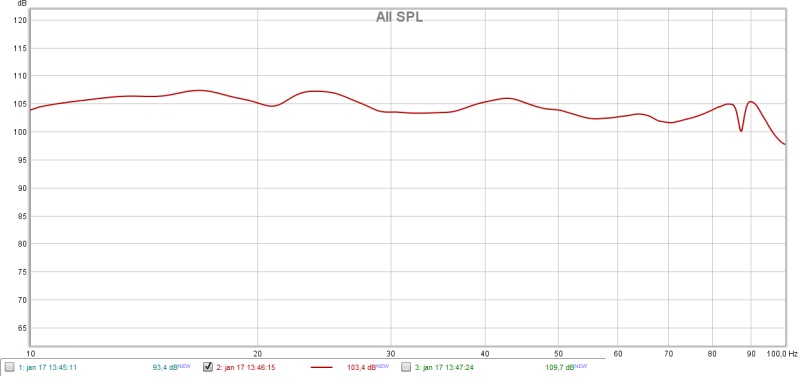

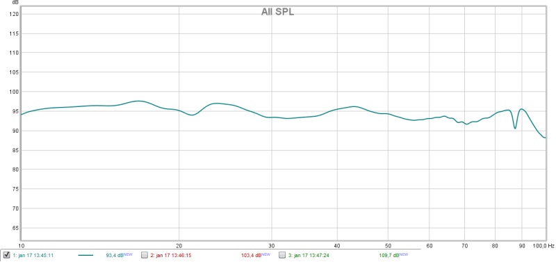

    duffu2 har du tatt pressmålinger? Det har jeg.
    Rydda ned alt av veggene før jeg starta.
    Maxa ut målemikken. Og klarte å få portstøy i subben på den siste målinga.
    Hva tror du pb12/2 er istand til? Jeg sitter vel omtrent 4m fra subben med mikken plassert i sweetspot.

    Retep Hvis jeg ikke husker helt feil så gav jeg meg på 120db @ 20hz, men da hadde kurven begynt og endre seg, så går ut fra at det ikke var så veldig mange flere db å hente. Til sammenligning gav 2x AS Sub3 seg på 113db @ 20hz på samme plassering, så jeg har et forferdelig rom.
    Spent på å se kompresjonsmålingen din da... :)

    Og litt til, Så såg jeg "bølger" i lufta der fremme
    Så prøde jeg å skru litt til, men da ville ikke MIKKEN mer. Den sa at jeg måtte holde opp med det tullet. Så da fikk jeg ikke målt høyere, men er nok relativt trygg på at det begynnte å nærme seg stopp.

    Så 110DB på 10HZ burde vere ok. SIden jeg vanligvis lytter til musikk rundt 75-80db

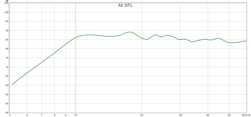

    Ja, det der var imponerende. Hvordan ser native responsen ut i rommet ditt?
    Usikker på hva du spørr om?
    Hvordan ser grafen ut uten romkorrigering? (nå skal du vel komme her og si at du ikke bruker romkorrigering og gjøre misunnelsen komplett)
    Eh ja. Har kun en liten EQ på 33hz hvor jeg drar ned en liten peak med 5db Jeg ser at jeg har bommet litt på Q på den. Så er er bare 1 EQ posisjon.
    Fysj.
    Her er samme responsen med Psyco glatting.

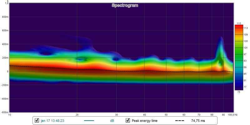

    På den høyeste spl målingen. Skal slutte nå. Den subben der overrasker meg.
    Når målte den på 115 db så star hele rommet og rister. veggene flekser , så forvrengingsmålingen ser ikke spe pen ut under 25hz
