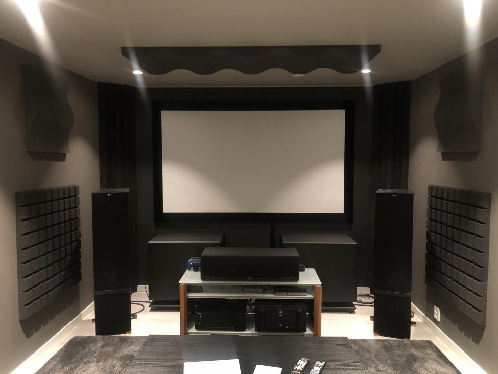

    Hehe, ja har liten tid etter småen kom til verden så når ein får tid til overs så vil ein se film og ikkje sitte seg inn i målinger:p Eg har ikkje målt noe i kinoen, kun montert akustikk tiltak for å få vekk ekko osv. Så føler det spiller mykje bedre enn før eg begynte med det, men hadde eg kunnet alt med målinger og peaker osv så kunne det sikkert blitt enda bedre:rolleyes:
    Nå har eg brukt så mykje på absorpsjon plater at eg ikkje tørr å måle i tilfelle det er heilt på bærtur:p
    H
    Hifibasillen
    Ja får nesten bare prøve til det sitter, prøvde selv Antimode 8033S II og der måtte jeg noen ganger justere litt i etterkant, men jeg slet veldig med og få min PB 4000 til og spille med frontene
    Ja blir ein del prøving. Har aldri kalibrert noe annet enn med audyssey via forsterker så må vel lese meg opp litt:p håper og det spiller greit som det står siden eg ikkje har så mykje plass å flytte rundt på:)
    Vis vedlegget 538480
    Ja skjønner det =) Er vel mye av grunnen til at jeg valgte og selge Klipsch og gå for Canton igjen på front rekka i håp om at dette kan spille mer sømløst sammen, men har igrunn altfor liten plass til PB 4000 og jeg vil jo ikke kvitte meg med denne råtassen heller =P samt at hvis jeg hadde lært meg og bruke Rew med Umik 1 hadde jobben kanskje blitt enklere og jeg hadde fått bruk for alle justeringer en kan gjøre via suben også.
    Nå har eg brukt så mykje på absorpsjon plater at eg ikkje tørr å måle i tilfelle det er heilt på bærtur:p[/QUOTE]
    Ja kinoen din ser absolutt flott ut og vil tro den har flott gjengivelse også =) har enda ikke fått gjort noen store akustiske tiltak her bare tykkere teppe og mer interiør relaterte ting så fruen også blir fornøyd =)
    har en relativt lys leilighet og vil ha et stilrent inntrykk men skal man i mål med målinger og få ting jevnt med lyden er saken ofte en annen og designet blir som regel noe anderledes med masse plater oppe på veggene, har stue som lytterom enda og ikke dedikert rom men det kommer etterhvert 😊
    Pjokk
    18.06.2018
    83
    25
    har en relativt lys leilighet og vil ha et stilrent inntrykk men skal man i mål med målinger og få ting jevnt med lyden er saken ofte en annen og designet blir som regel noe anderledes med masse plater oppe på veggene, har stue som lytterom enda og ikke dedikert rom men det kommer etterhvert ??????[/QUOTE]
    Ja hadde nok ikkje fått tillatelse til å ha desse platene på veggen i stua:p Får satse på det blir bra nok med antimode 8033 og audyssey via Denon:) Ellers får eg få inn noken proffe som driver med kalibrering:p
