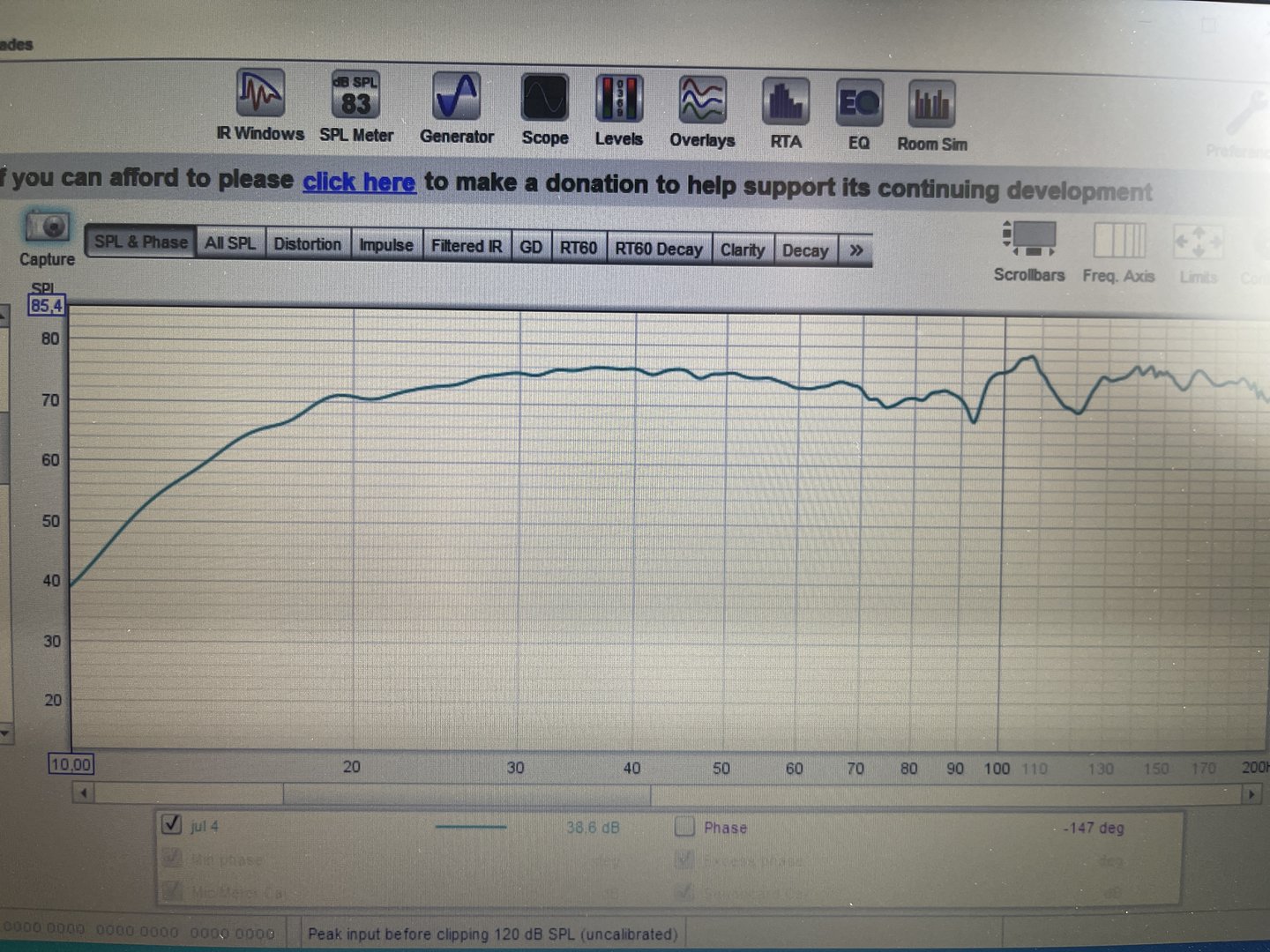

    utrolig kjedelig å være ikke helt fornøyd med trøkket, toppen og det meste andre er bra, men har man ikke bassen så mangler det meste.
    Den målingen din der er jo helt rå…
    Er dette med shyhorns?
    Det slo meg at jeg har glemt å deaktivere audessey, så kurven over er jo med en tidligere kalibrering, som nå er mye bedre målemessig…selvfølgelig en tabbe, men blei litt på halv tolv igår…
    Helt enig, Det er først når bassen sitter skikkelig det blir moro.
    ShyHorns har jeg bygd for andre. Jeg sverger til løsningen med de minste kompromissene. Vanlig lukket konstruksjon med noe ekstra kapasitet.
    Står litt om subben har.

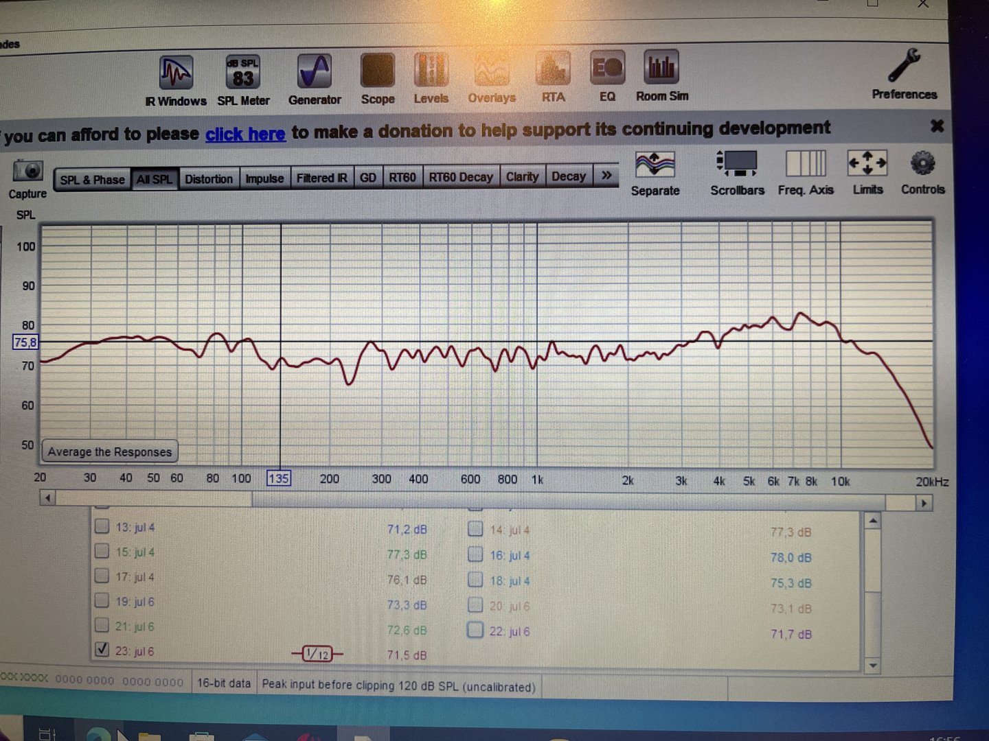

    Hei igjen…
    ny ,gammel plassering, med subber i front. Den ene mot benken og den andre mot fronten.
    Syns dette ble bedre, mulig psykoakustisk men føler mere energi med denne plasseringen…
    grafer og rew er fortsatt nytt for meg. Så «bare over» ,
    dro ned litt i audessey mellom 60- 30 hz.Ikke lekt med hypex enda.

    Kan du dele på nytt med 20-200hz og y-aksen 45-105dB uten smoothing?
    Og det sammen men med 20hz-20khz med si 1/12 smoothing?
    Dra gjerne opp lyden 5-10dB når du måler og.
    Trodde jeg hadde klart dette med den nye grafen🤣🤣🤣
    skal se om jeg klarer det… ligger det på frec axis?
    Zeke1983
    17.11.2007
    1.116
    437

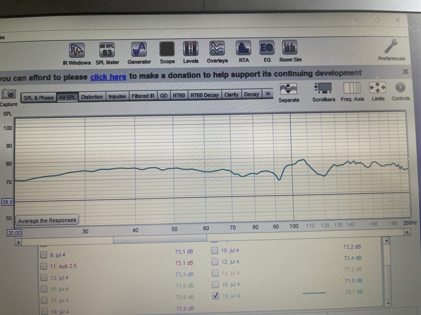

    Dette er også, med 2-3 db heving over resten( husker ikke 100% , sykt mye målinger siste dagene….)
    audessey setter subbene til -9, da måler høyttalerne rundt baut 65 db, og subbene står til low. Øker jeg 6 db i receiver er jeg på 64-65db samme som resten. Det er nok ikke unormalt ref hva jeg leser om audessey som generellt.
    Har hevet etpar knepp etter dette også sånn at de er 2 db «hot» over Audessey
    da savner jeg fortsatt 20-20,000hz :)

    Hvis dette er uten smoothing er det jo veldig forsiktig avrulling under 30hz. Ville ikke gjort noe mer der hvis du ikke er sikker på at du har mer enn nok kapasitet. Du kan f.eks gjøre det i Hypex ja.
    Ser ut som du burde ha godt utgangspunkt til god bass her hvertfall.

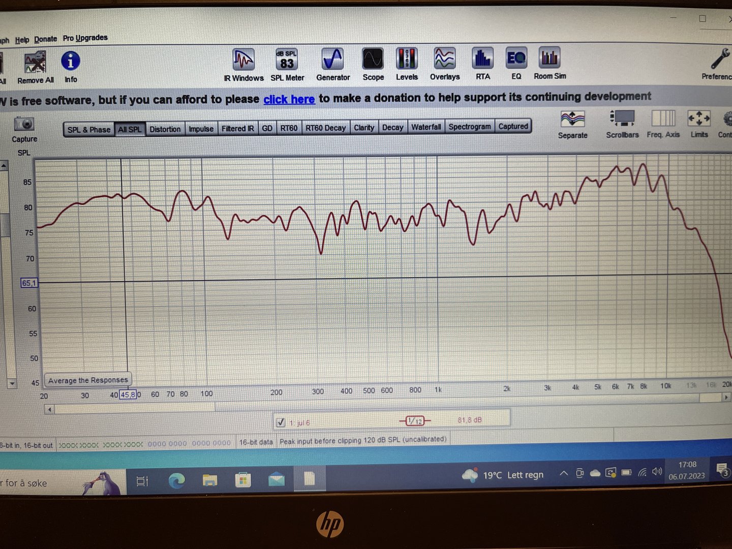

    Her er 20-20000 i 1/12 dels smoothing…
    skal jeg være enda vanskeligere med deg da. hvis du lagrer disse målingene og så sletter alle untatt den siste pluss maksimerer vinduet, så får du kanksje 5 og 5dB på x-aksen istedenfor 10 og 10, da blir det enda lettere å se. :) (hvis du ikke har så mange målinger tar ikke de så mye av plassen i vinduet)

    @Zeke1983 Ser jo veldig fint ut dette. Mye løft i toppen men (fra 2khz og oppover), det ser jo litt rart ut. Noen idé hva det kommer av?
    Takk!
    som sagt så måtte jeg øke , for meg; MYE (6-7db)for å få bassen opp på spl nivå med pink noise på høyttalerne!
    jeg stusset også veldig på dette. Jeg kuttet akkurat filtrene fra nettopp 4000hz og oppover, men syns det var rart at det ble en økning der, på de forrige målingene gjort i audessey multeq x så har det faktisk sett ut som det har vært en naturlig avrulling uten bruk av korreksjon
