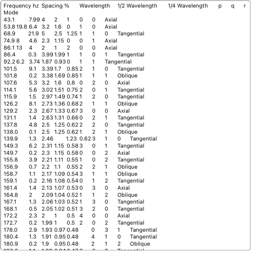

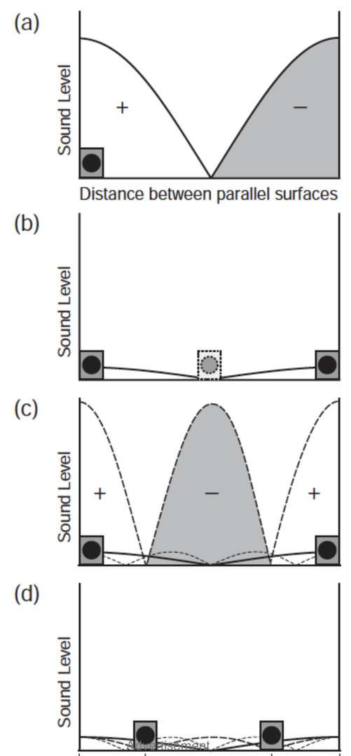

    Litt bakgrunn for tipset mitt😊
    Hvis du ser på room mode kalkulatoren så har du de første axiale room modene i frekvensområdet du har dippene i. Samtidig vil du få frontveggkanselleringen og bakveggkanselleringen i samme frekvensområde. Les 1/4 bølgelengde fra ører til bakvegg og 1/4 bølgelengde fra frontene på høyttalerene til fronveggen.
    Hvis du forsøker å flytte deg vekk fra disse og plasserer suber i antimodepunktene i bredderetningen tror jeg frontene dine vil bidra til å kansellere ut høydemoden og lengdemoden.

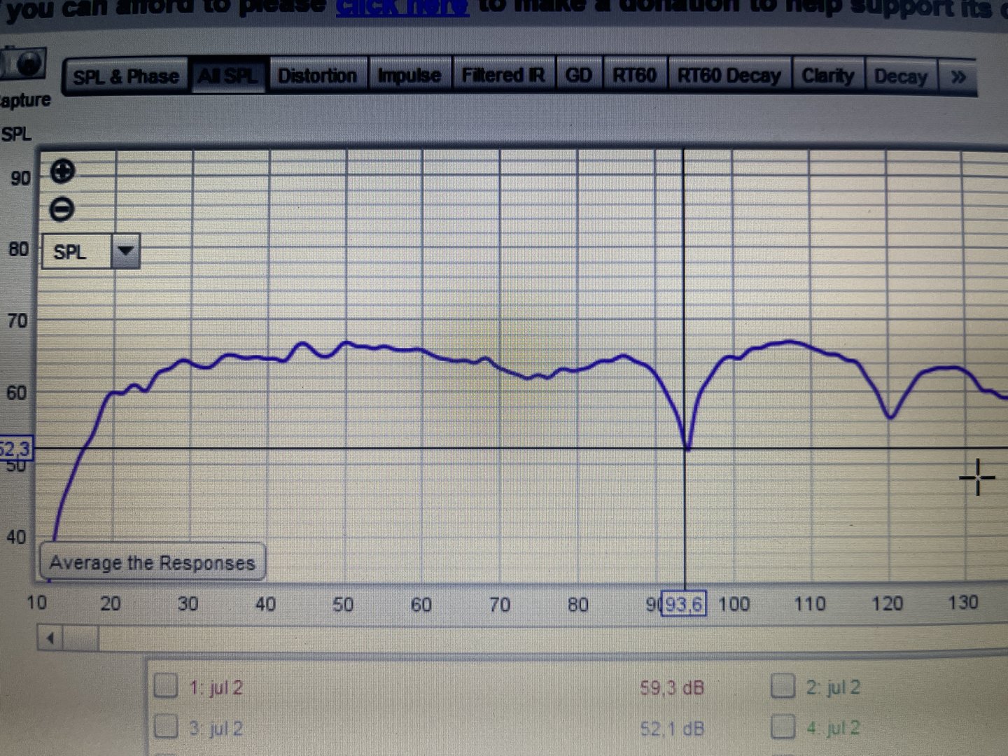

    Som en novise i både rew og akustikk; så tenkte jeg å vise etpar dårlige bilde før jeg flytta noe mer.
    Har dratt frontene litt mere ut og subbene står som de gjorde, med elementet inn mot midten.
    Brukte -20 MV som utgpkt.
    når jeg kjørte test toner fra receiver så var alle høyttalerne 55 db. Mens subbene summert var 50…økte derfor til de lå på 55-56..
    Som dere ser er det litt lite nivå føler jeg mellom 55-90, og den tjoddedippen på midten av 90hz…

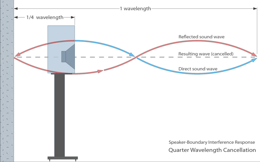

    Bortsett fra dippen på 93 ser ikke dette galt ut i det hele tatt. Er det 1/6 glatting?
    Hva er avstanden fra fronten på høyttaleren til frontvegg?
    Hva er avstand mellom øre og bakvegg?
    Det er denne effekten jeg sikter til på begge.

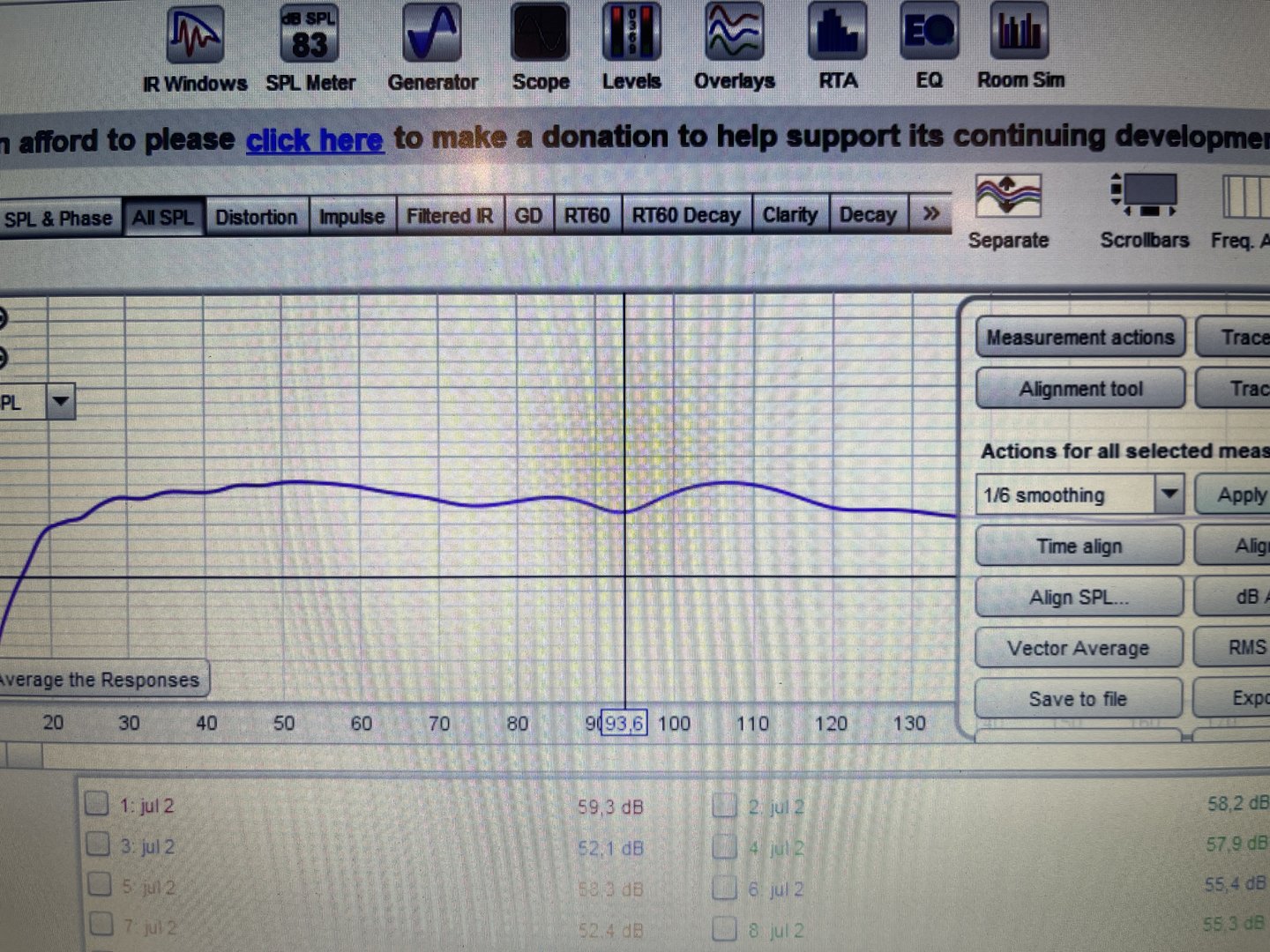

    Vis vedlegget 932268
    oi! Trodde dette var kleint jeg..!
    dette er 1/12 dels glatting..
    Fra ørene til bakvegg ca 45 cm..
    Fra fronten på fronten til bakvegg er det ca 90 cm. Her har jeg en plate med 10 cm hunton trefiber. Så til denne er det 80 cm..
    Mvh Johan
    TrompeteN
    27.07.2013
    2.513
    5.267
    Enda bedre om det er 1/12 glatting. Da er det nok andre grunner enn utfasninger som gjør at du opplever at det blir fattig😊
    90 cm passer bra med avstanden til fronveggen, så da kan du vurdere å plassere de tilbake igjen.
    40 cm blir mellom 180-200hz.

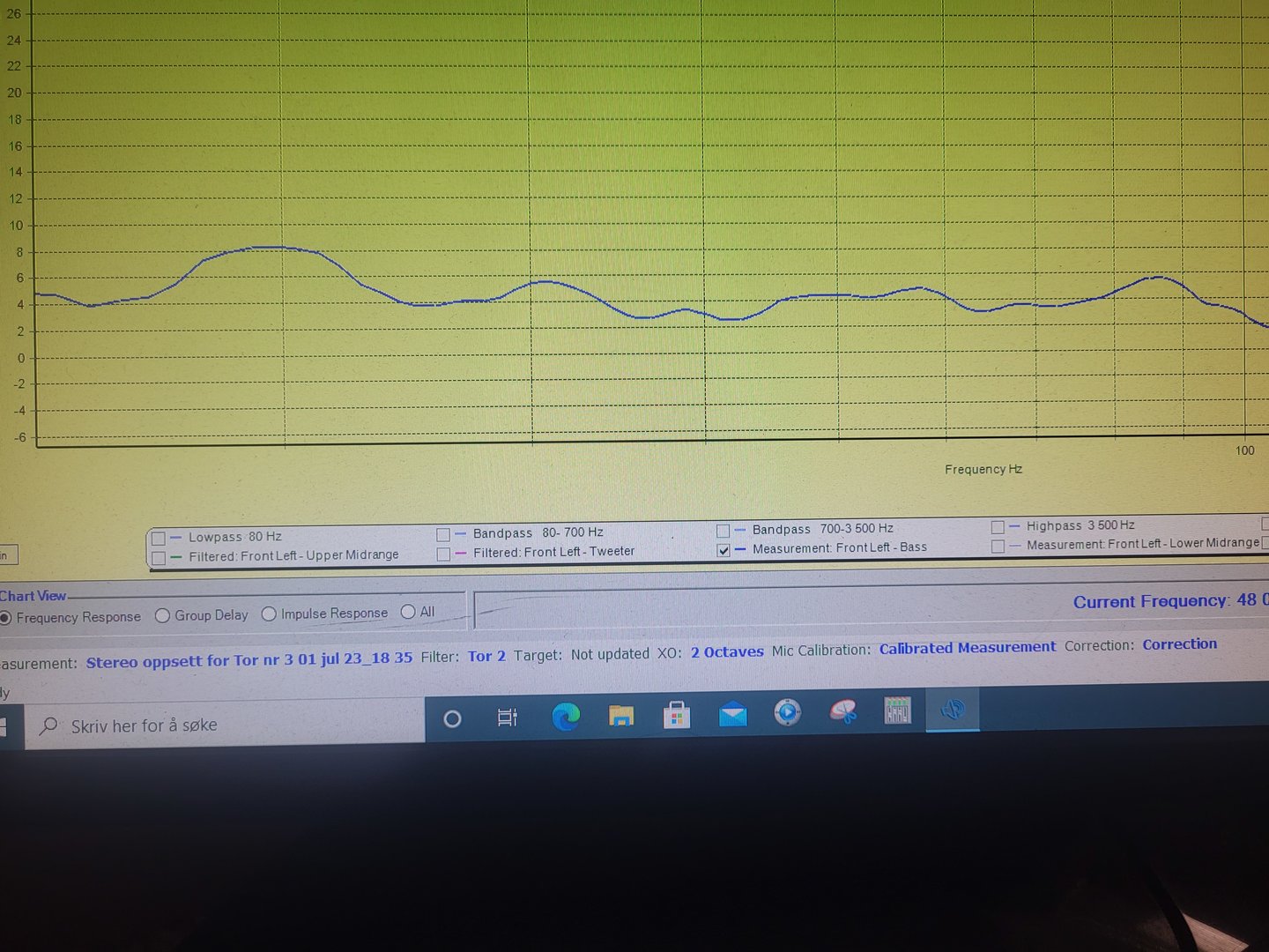

    Veldig artig at det jobbes iherdig for godt resultat :) Utgangspunktet ditt ser jo veldig bra ut. Stå på
    Har selv vært I overkant ivrig på å få til noe utenom det vanlige. Holdt på alt for mange år, men som betaling har jeg fått bassen der jeg vil ha den.
    Bruker også DSP .
    Viser under en råmåling av subb, uglattet. uten DSP
    SigbergAudio
    03.08.2005
    4.104
    9.906
    Østlandet
    @Zeke1983
    Du har jo fått en del fine tips allerede, ikke så sikker på at det skal mye til her.
    Supert om du klarer å dele en graf med 45-105dB på Y-aksen og slik at man ser 5dB mellom hvert tall på y-aksen istedenfor 10dB. Og 20-200hz på X-aksen Du kan også måle på gjerne hvertfall 10-15dB høyere volum så nivået ligger på 75-80dB. Du kan slå av smoothing helt.
    Det hadde vært interessant å se:
    Måling med alt samtidig
    Måling med kun høyttalerne
    Vis vedlegget 932281
    utrolig kjedelig å være ikke helt fornøyd med trøkket, toppen og det meste andre er bra, men har man ikke bassen så mangler det meste.
    Den målingen din der er jo helt rå…
    Er dette med shyhorns?
    Det slo meg at jeg har glemt å deaktivere audessey, så kurven over er jo med en tidligere kalibrering, som nå er mye bedre målemessig…selvfølgelig en tabbe, men blei litt på halv tolv igår…
    Måling med en og en sub alene uten høyttalerne
    Måling med begge subbene uten høyttalerne
    Ellers basert på målingen så er jo ikke utgangspunktet galt i det hele tatt. Noe lavere nivå 55-90, men det er jo bare å heve i så fall hvis man ønsker det. En dip ala den ved 90hz er ekstremt vanlig å ha en eller flere av et eller annet sted mellom 70-200hz og ikke nødvendigvis så merkbar. Det kan også hende den forsvinner hvis du f.eks øker delefrekvens til 100hz og potensielt setter subbene noe asymmetrisk.
    Vi har jo melda litt @SigbergAudio så du vet jo litt hvilke planer jeg kanskje har for å få dette til å komme i mål, men gøy å begynne litt smått!
    skal gjøre om på dette neste gang, er fortsatt helt newbie på rew så blir litt feil å prøving!
    Nå blir det prøve å sette subbene inn mot racket, og da kan jeg prøve å sette den ene , og så den andre mot høyttalerne som står lengre ut mot veggene sånn at det kan bli noe usymmetri!
    planen er også å prøve en bak og en foran i rommet, men det kommer på sikt.
    jeg må også prøve å kjøre en romkalibrering for å se
    Om denne også kan bidra med enda mer enn plassering og flytting igår gjorde!
