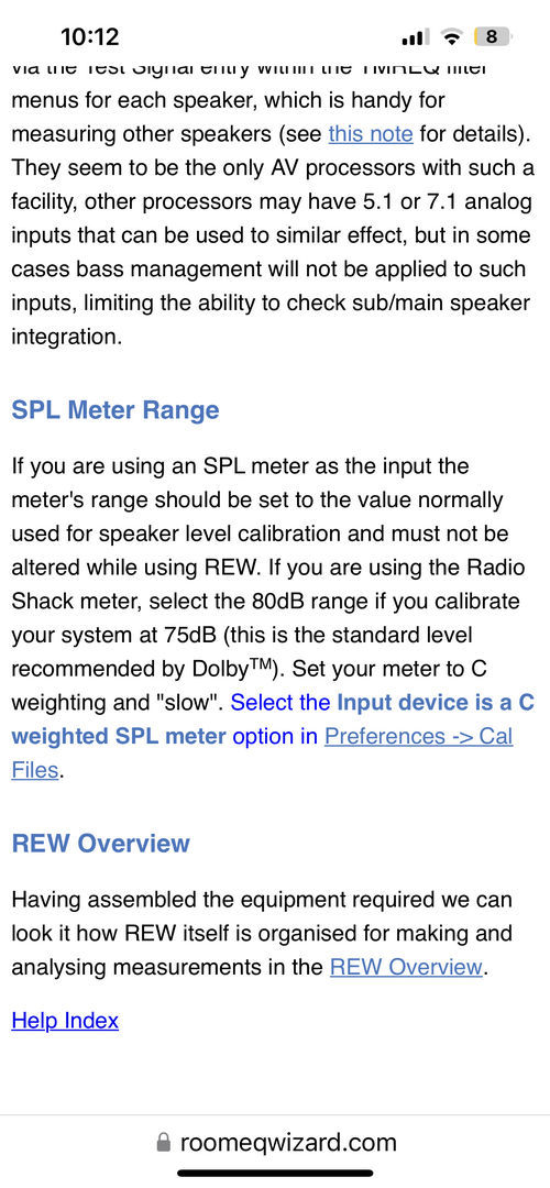

    Kan det være radioshacken som er så unøyaktig i de frekvensene?!
    Måler du med RadioShack? Ja da kan det være den. Da aner du ikke hva som skjer i bassen heller. Du trenger en kalibrert mikrofon.
    Desverre ja.. er det jeg har for hendene akkurat nå…
    audesseymulti eqx bruker standard mikrofon men får ikke målt med den
    Da kan det nok hende den toppen ikke faktisk ser sånn ut. Radioshack er ikke så veldig presis i bunn heller såvidt jeg husker, men mener vel du kan finne noen kalibreringsfiler på nett for REW som hvertfall gjør det bedre.

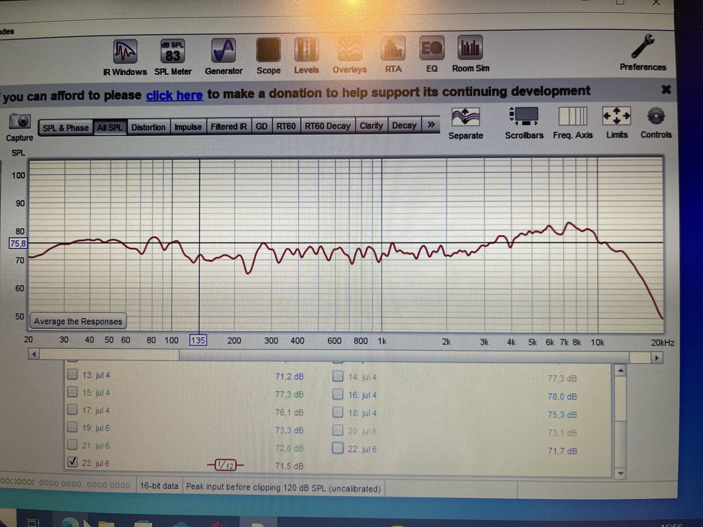

    TrompeteN
    27.07.2013
    2.480
    5.189
    Vis vedlegget 933143
    Her er 20-20000 i 1/12 dels smoothing…
    Hei igjen
    Det hadde vært interessant å se to like målinger med og uten Adessey for lettere å se hva Audessey gjør.
    Ellers synes jeg bassresponsen din ser veldig bra ut.
    Hvis det ikke er mye ekstra hadde det vært interessant å se en måling kun med høyttalerene uten sub.

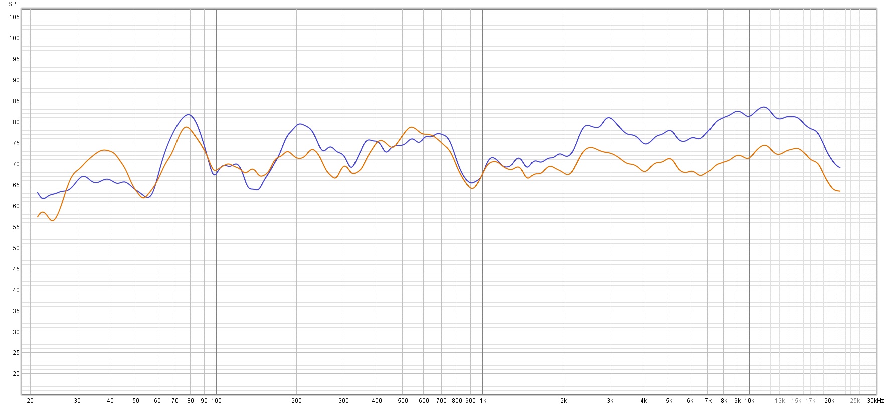

    lydogakustikk
    14.06.2014
    1.548
    3.166
    Her er en måling av en høyttaler med og uten YPAO (Yamaha korreksjon). Her ser man også heving oppover i frekvens med YPAO aktivert (blå graf).
