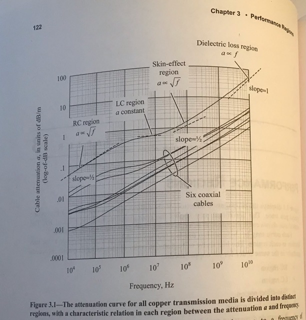

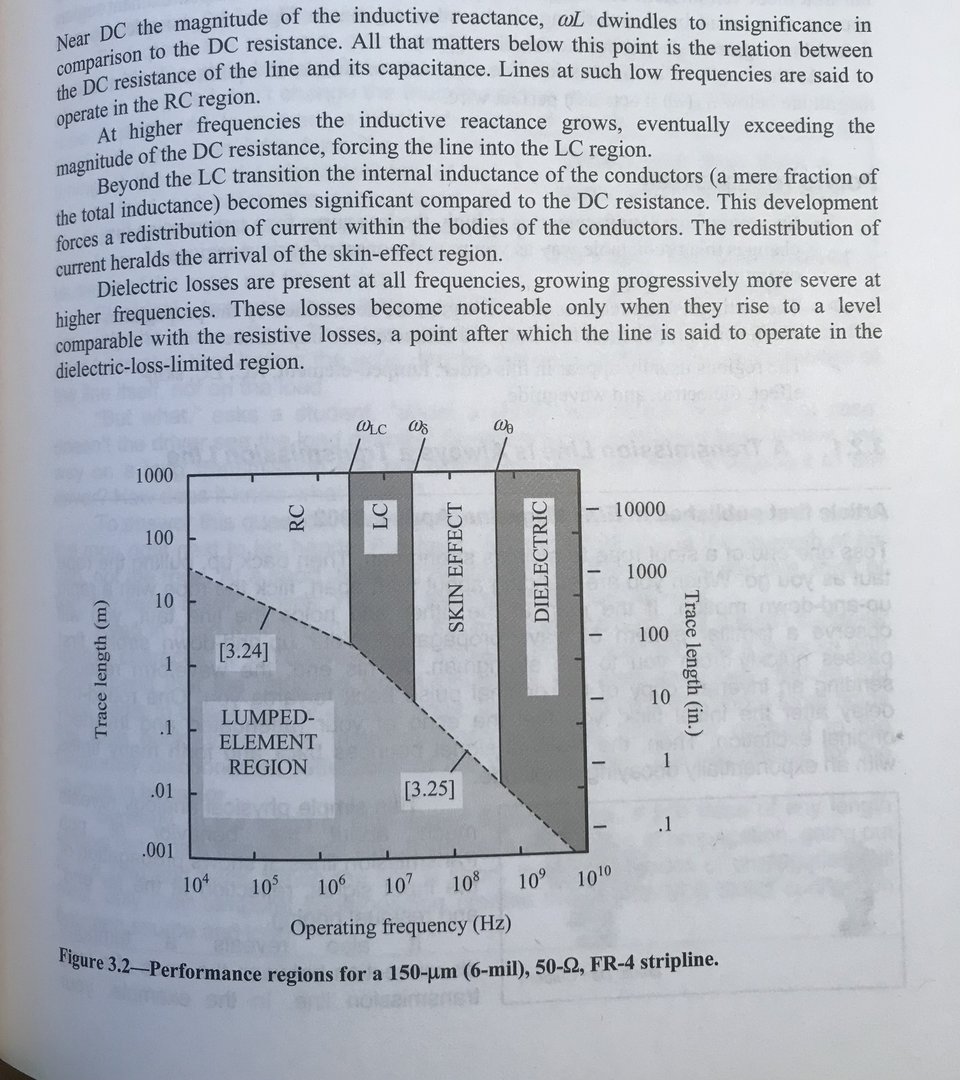

    Ved hvilken frekvens, og for hvor lang kabel?
    Fra boken «High-Speed Signal Propagation: Advanced Black Magic»:
    Vis vedlegget 890354
    Vis vedlegget 890356
    «Lumped element region» er området hvor man ikke behøver ta hensyn til transmisjonslinjeeffekter (som f eks karakteristisk impedans). Det holder å modellere kabelen som diskrete LRC-komponenter. Prøv å finne punktet hvor en meterlang audiokabel med 20 kHz båndbredde befinner seg.
    Likestrøm har konstant strøm, men her er spenningen.

    Det var ikke det jeg spurte om. Du skrev:

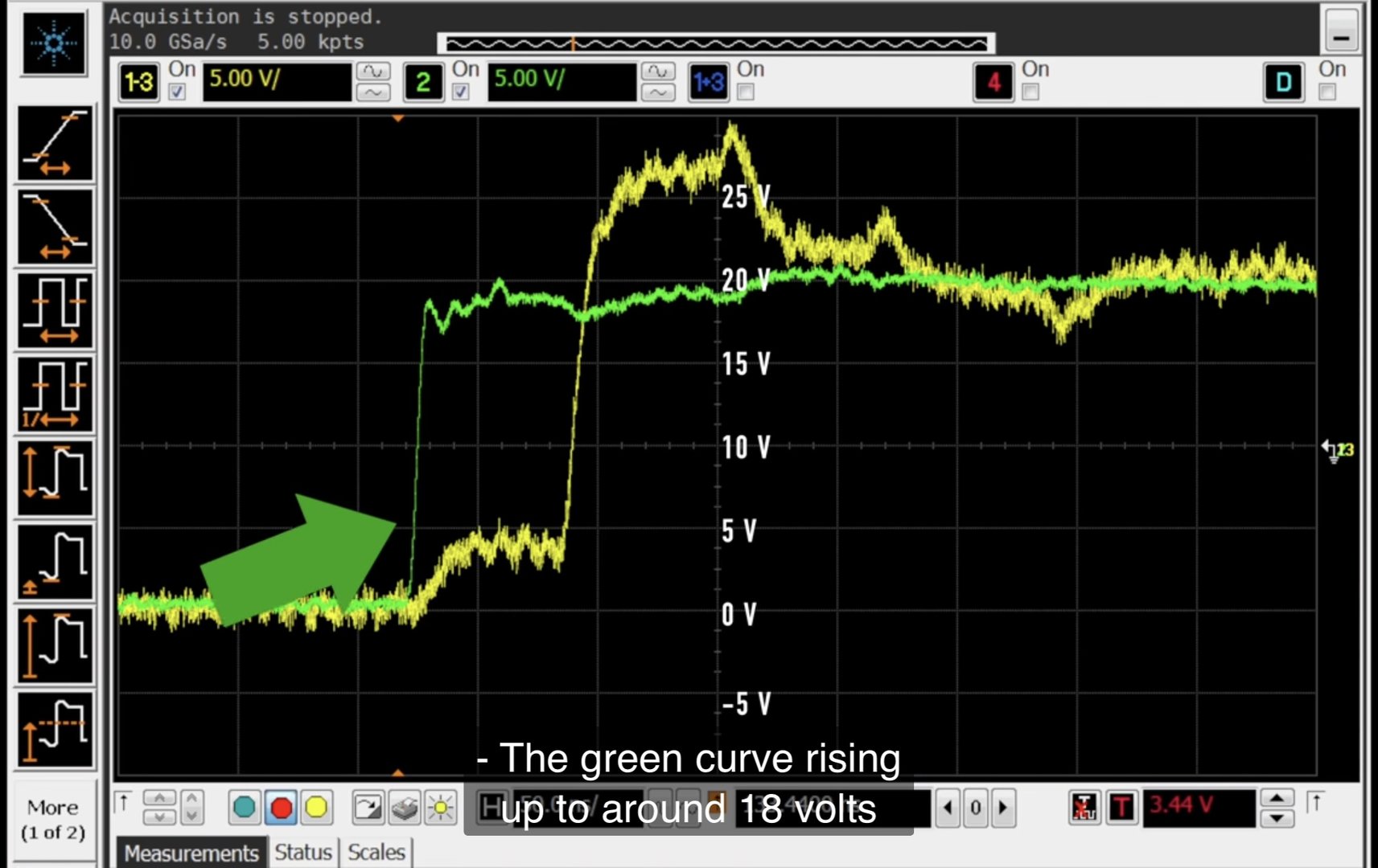

    Hvorfor sier du jeg misser. Det kommer tydelig frem på videoen at kabelen har kapasitans og det blir en transmisjons linje.
    Og da spør jeg om du har tenkt over ved hvilken frekvens den begynner å oppføre seg som en transmisjonslinje for de korte kabelstumpene vi omgir oss med i hifi-sammenheng.
    Alternativt, har du tenkt over hvilken tidskonstant det er på den step-responsen du viser? Y-aksen er tydelig merket med spenning i volt, men ikke X-aksen med tid. Hvorfor ikke? Når du har funnet ut det kan du også sammenligne med responsen fra en effektforsterker som går fra null til full utstyring så fort den bare greier (max slew rate). Hva skal til for at tidskonstanten i kablingen skal forsinke noe som helst?
    Responsen i grafen ser forøvrig ut til å domineres av litt induktans, som først motsetter seg endring i strømtrekk og deretter gir overshoot.
    Og da spør jeg om du har tenkt over ved hvilken frekvens det skjer for de korte kabelstumpene vi omgir oss med i hifi-sammenheng.

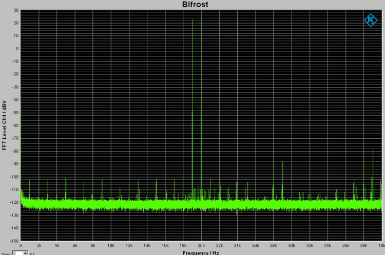

    Tja, det kommer jo an på hva du forsøker å gjøre. Det er selvsagt mulig å få den til å klippe på strømtrekk hvis man forsøker fullt signalsving i lav impedans, men det fører til klipping og tilhørende forvrenging, ikke støy. Variasjon i frekvens er transienter, og båndbredden sier en del om det. Vi har begrenset denne til ca 100 kHz båndbredde for å kunne gjengi kildemateriale med 192 kHz samplingfrekvens. Vanskelig å se behov for særlig mye mer med mine middelaldrende ører. Strømforsyningen responderer evig fort nok for å støtte det, ved hjelp av bypass-kondensatorer like inntil kritiske komponenter på kretskortet.
    Vis vedlegget 890369
    Det burde holde for de fleste.
    En sammenligning til poenget blir elektrostat høyttalerne hos mala. Spiller harmonisk og flott på lavt volum, men drar en på mister den energi i mellomtonen, den henger ikke med.
    Slik opplever jeg mange effektforsterkere også. Ikke lineær frekvensrespons i forhold til volum.
