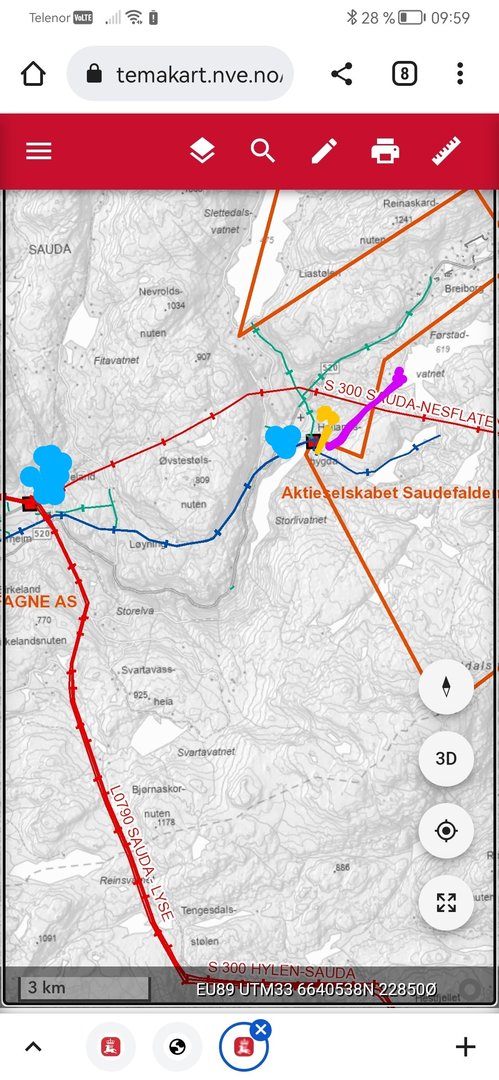

    Hos meg var der tre problemer.
    Her er en 66kv trafo til kraftprodusent der produsert kraft kommer inn. Kraften blir "levert" til Statkraft samlestasjon i Sauda.
    Vi og kraftprodusentens strømbehov blir hentet fra denne 66kv trafoen. Det ende problemet ble lokalisert til en av produsentens trafoer som ble matet fra vår felles 66kv trafo. Altså ingen industri tilkoblet "vår 22kv matetrafo.
    Gul/Orange oss. Fiolett produsentens trafo som skapte støy problem. Liten blå flekk, produsentens 66kv trafo, og stor blå flekk, Statkraft sin samlestasjon.
    Så utvider vi kartet litt🙂

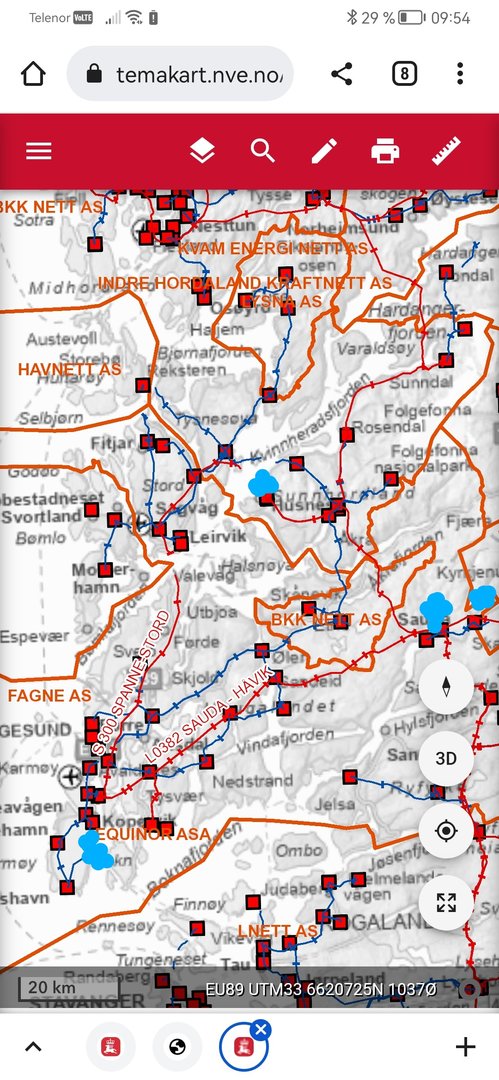

    Det andre problemet var resonans på nettet hos oss. 23nd harmoniske bl. a. Hvor finner vi kilden til slikt? Kilden bør ha 24 puls likeretting. Det finner vi ved aluminiumsverkene Hydro Karmøy og SørAl på Husnes, begge mates fra Statkraft sauda. Altså laaangt unna meg. Årsak til at det oppsto resonans hos oss? Det trengs en kapsitans i nettet for å gi en resonans og den kapsitansen skal være i størrelsesorden 0.3-0.5 uF. Den finner vi i produksjonsutstyr, en generator. At reonansen slo ned hos oss er bl. a fordi det er svært liten demping i nettet hos oss, dvs få abonnenter, liten last.
    Samme resonans, 23 nd er også tilstede ved Håvik, Haugesund /Karmøy, men her kun på 66kv nettet fordi her er demping stor pga stor last, mange abonnenter.
    Kart, meg, blå prikk til høyre, Statkraft sauda nr 2 fra høyre. Husnes, blå prikk øverst og Karmøy blå prikk til venstre.
    Dette viser vel at støy på nettet, lokalt og på sentralnettet er komplekst. Begge støy kildene lokalt forsvant av seg selv, den ene støy kilden ble lagt ned, den siste havarerte 😁. Min saksbehandler hos netteier ble spurt av Statkraft om han ville hjelpe de med å se på støyen på sentralnettet,noe han gjorde.

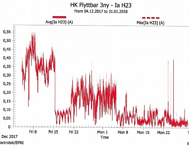

    Fikk bildet av målinger før og etter.
    Betydelig mindre støy på sentralnettet etter en viss dato. Støyen ble redusert mye ved omfordeling av laster tilsluttet sentralnettet.
    Her finnes vi også årsaken til de fine lytteforholdene sen kveld - natt og i helgene.
    Årsak, 5 og 7nd harmoniske. Kilde, generatorene. Ved høy belastning av sentralnettet på dagtid dempes 5 og 7nd harmoniske og når belastningen på sentralnettet reduseres utover kvelden og natten øker disse harmoniske igjen. Etter hva saksbehandler sier vil disse variasjonene variere alt etter hvor i systemet en befinner seg. Derfor får vi diskusjonen, "jeg merker ikke forskjell" og "jeg opplever stor forskjell".
    Her er bilde og kommentar etter jobben som ble utført på sentralnettet i 2017

    Takk for sist. Det er blitt en stund siden.
    I dag kom det inn en melding om det var gjort endringer i hovednettet i distriktet og at en ny kabel er lagt inn. Dette påvirker de harmoniske vi har registrert bl.a. hos dere
    Fra 15. des var endringen aktiv, og jeg legger ved en utskrift fra Storli trafo stasjon hos dere som jeg tok ut i dag. Som du ser, er tilsynelatende nå forholdene blitt bedre hva gjelder 23.harm. Om dette gir seg utslag i bedre forhold hos dere, gjenstår å se.

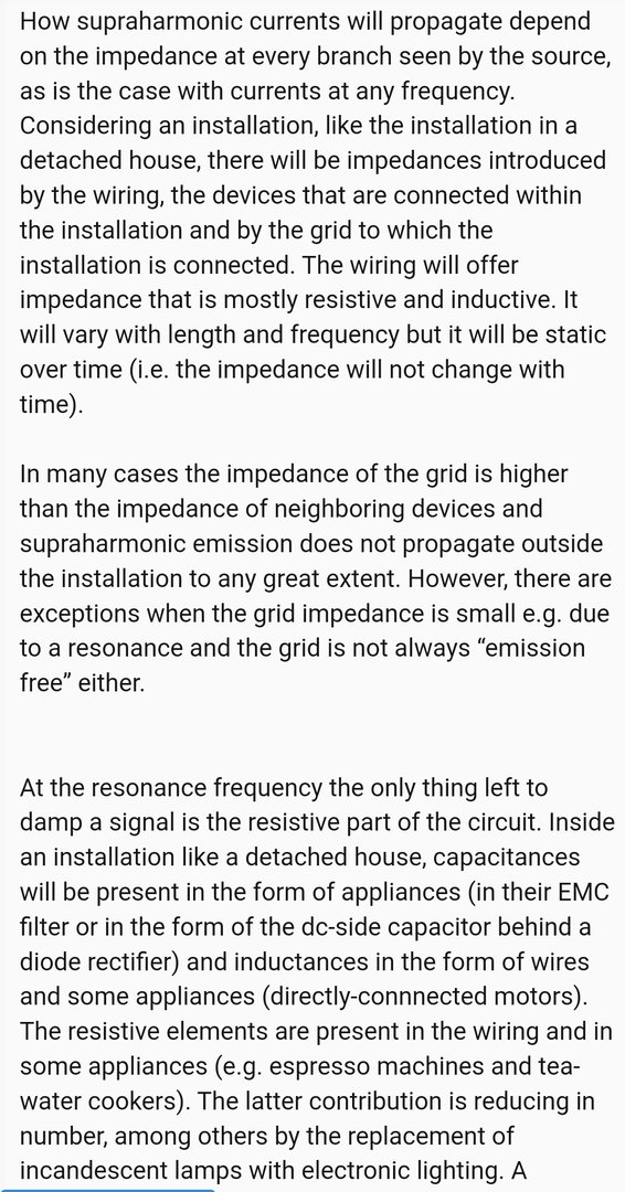

    Jeg ser at supraharmonics forsøkes gjort til et nytt moteord for nyfrelste hifitweakere. Den ballen kan man veldig lett legge død, faktisk bare med noe så enkelt som innhold fra innleggene til ymir.
    Dette er ikke et vanskelig frekvensområde
    Dette er et ganske håndterbart frekvensområde hva gjelder beregning av impedans. Det er først når man kommer opp i GHz-området at ting begynner å bli skikkelig tricky når det er snakk om store strømmer.
    I noen av de beste strømforsyningene som finnes generer vi 100% supraharmoniske
    Mengden energi fra 2-150kHz er høyst moderat. Innenfor power-elektronikk lager vi ofte dette bevisst i form av 100kHz firkantpulser som utgjør 100% av strømmen, og ender på sekundærsiden med det som i følge strømrensonanistene skal være helt ubrukelig, men som i realiteten er noen av de mest stabile og støysvake strømforsyningene vi noen sinne har sett.
    Mengden på strømnettet er ubetydelig sammenliknet med hva selv en såkalt "linjær" strømforsyning genererer selv
    Videre, om vi ser på mengden av dette på strømnettet sammenliknet med mengden av dette ut av en likeretter er det ingen grunn til at det som kommer fra primærsiden av transformatoren skal skape noen som helst problemer. Det vi under noen som helst omstendighet klarer å presse gjennom en transformator er forsvinnende lite sammenliknet med det som genereres i selve likerettingsprosedyren. Dette er en prosedyre vi ikke kommer utenom for en DC-strømforsyning.
    Strømforsyningen er laget for å håndtere det den genererer selv og mye mer
    Sist, men ikke minst, om vi ser på hva vi har med å gjøre så er det allerede en AC-spenning til å begynne med. Vi konstruerer strømforsyningene spesielt for akkurat dette. Det er ingen ting naturlig i en strømforsyning som gjør at kurveformen er veldig avgjørende for ytelsen ut av strømforsyningen. Den støyen vi forsøker å fjerne stammer utelukkende fra strømforsyningen selv, fordi den er så totalt dominant over den som måtte komme inn fra AC-siden. Den klart dominerende støykomponenten er 100Hz, mens en vegg av tilhørende overharmoniske også finnes der, alle med opphav i måten strømforsyningen er konstruert. Dette vet vi allerede i det vi begynner å designe en strømforsyning.

    Filtrere 23nd harmoniske? Joda, fikk Custom made filter fra netteier, jeg og en annen i nabolaget, tilsluttet en annen trafo. Men som simuleringen viste, ikke noe effekt. Årsak, lav kilde impedans, dette burde vel du visst🙄?
    Som utskjelte Paul hos PS Audio med noise harvester anbefalte saksbehandler å forsøke med to filtre...
    Filteret ble senere bygd om til 4.5 khz.
    Null virkning og null utslag på måleren til Nkom.
    Har ikke vert plaget med sus i høyttaler.
    Selv ikke nå med sånn ca 96 db høyttaler.

    Tidligere var det populært å spørre om du har røyka sokker el.
    Jeg skriver at 23nd IKKE gav noen problemer.
    Ja, området supraharmonics gir problemer.
    Og innlegg #427 omhandler det området og filtrering.
    Og som sagt, filteret fra netteier for 23nd er svært godt beskrevet både med tekst og simulerte bilder i tråden min en plass. Og som han sier, vi kan forvente heller liten virkning. Men vi kan gi filteret noe bedre arbeidsbetingelser ved å koble de via en liten Skilletrafo for å øke kildeimpedansen.
