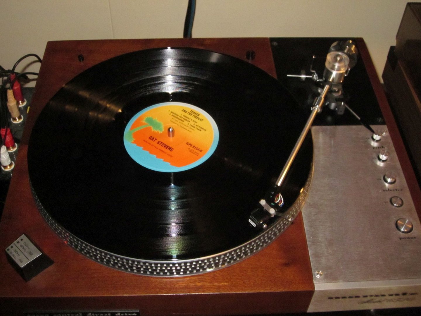

Oppdatering på Brukom-Marantzen:
Teaser and the Firecat...
Shure V15IV med Jico HE-nål.
Oljing av lagerkopp og kontaktspray på hastighetspotmeter gjorde den dønn stabil
Armløfteren fikk en blanding av 300000 og 40 wt silikon
Plinthet fikk en liten omgang teakolje
Stevenson
Det som står igjen er lokket, og det er riktig så slitent.
I tillegg noen små finjusteringer med vater og denslags; jeg er ikke flink med slikt da jeg nok er Dualmann...

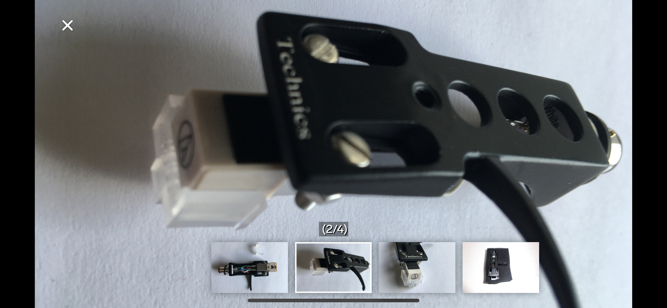

Hei
Kjøpte nett en AT33PTG/ll fra Japan/Ebay. Japan Select Shop et eller annet.
Tok et par veker i frakt, som er lang tid mtp at det er japanere vi dealer med, men uten om det var alt helt topp. Mala hadde ikke inne og kompaniet var for dyr, så da ble det slik.

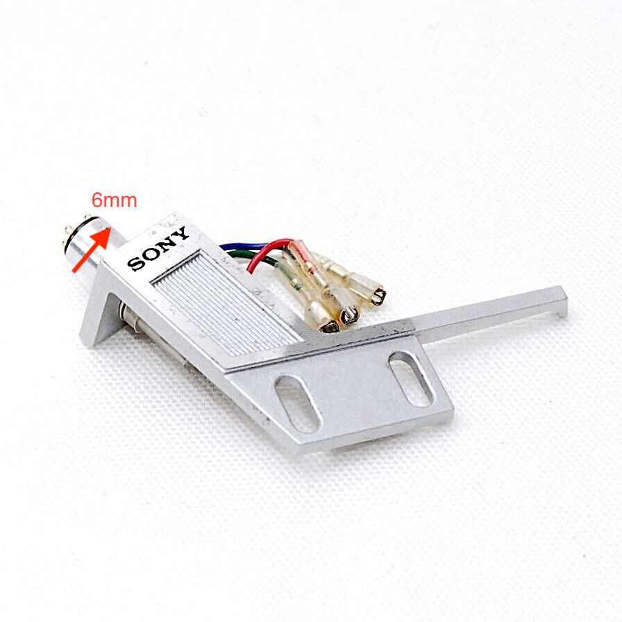

For litt siden kjøpte jeg en tonearm uten Headshell (Kiseki Gold) i god tro om at jeg hadde ett som passet... Det hadde jeg ikke. Ingen krise sier du? Joda, for denne lille armen bruker en Sme fatning på bare 6mm.
Noen som har en god ide om hvor jeg kan få tak i ett som passer?
Sony SH-151 bruker samme innfestning.
Hva med en donor ? SONY platespiller | FINN torget
Sh 151 passer Sony T22 / T33 sikkert noen andre også men bygge lengde og offsett på shell er vel sikkert ikke likt orginalt Kiseki shell .
Dagens tips går i ? Jo du eier jo armen men ikke Shell , 1 last ned et godt bilde fra nett av armen 2 du finner skyvelære frem tar enkle mål av armen 3 du laster ned Imagej drar bilde inn i programmet så setter du inn scale / mål på bilde med mål fra din ekte tonearm 3 hokus pokus du kan lese mål / vinkler på orginalt shell / tonearm fra bilde du lastet inn så kan sikkert en sjel frese den ut til deg .
