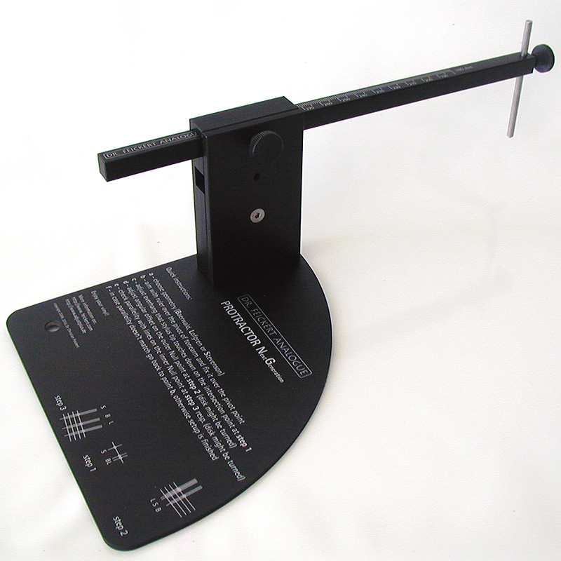

    Til @KJ sin siste post:
    Tradisjonelt var en SPU 51 mm. Ingen justeringsmuligheter. En Expression er 52 mm. Ingen justeringsmuligheter. Man har den tonearmen med JIS/SME/Ortofon-fatning som man har. Ingen justeringsmuligheter med mindre den står i et SME-adapter (eller Feickert da). Putt forskjellen inn i en kalkis og se hva det gjør med geometri- og forvrengningstallene. En Technics "overhang gauge" er 50 mm om jeg husker riktig. Putt inn det også og se i speilet på røyken som kommer ut av ørene dine.
    Eller skru fast og spill plater.

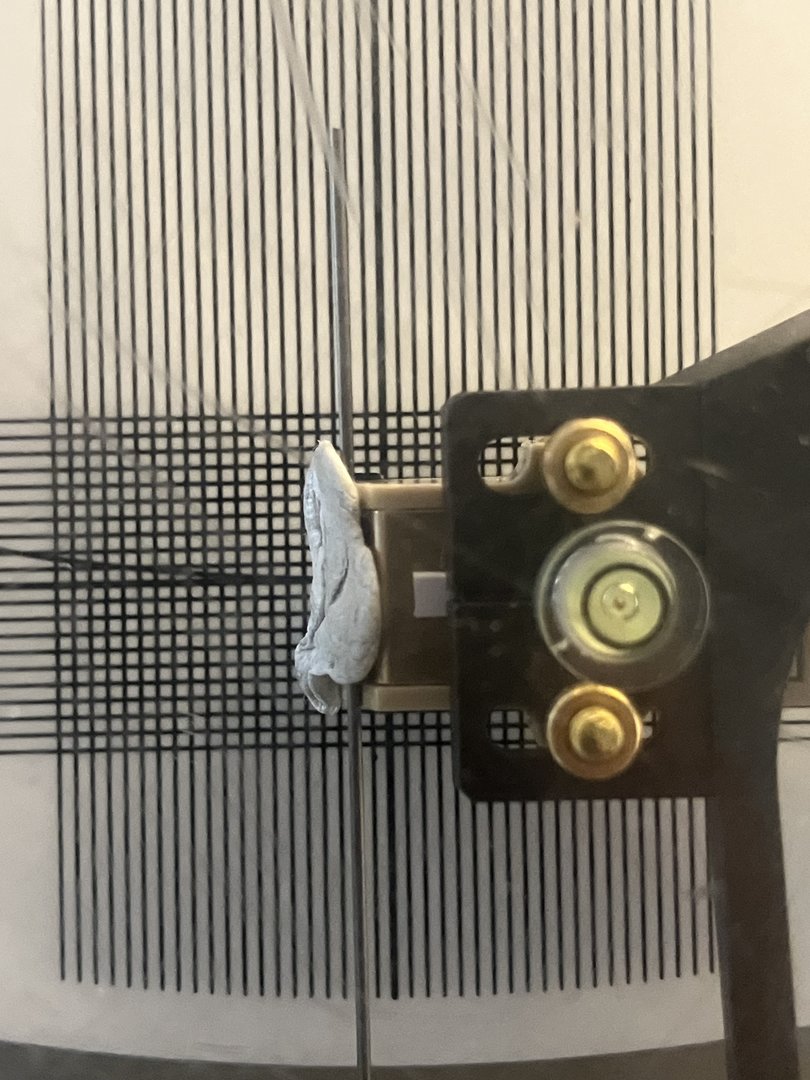

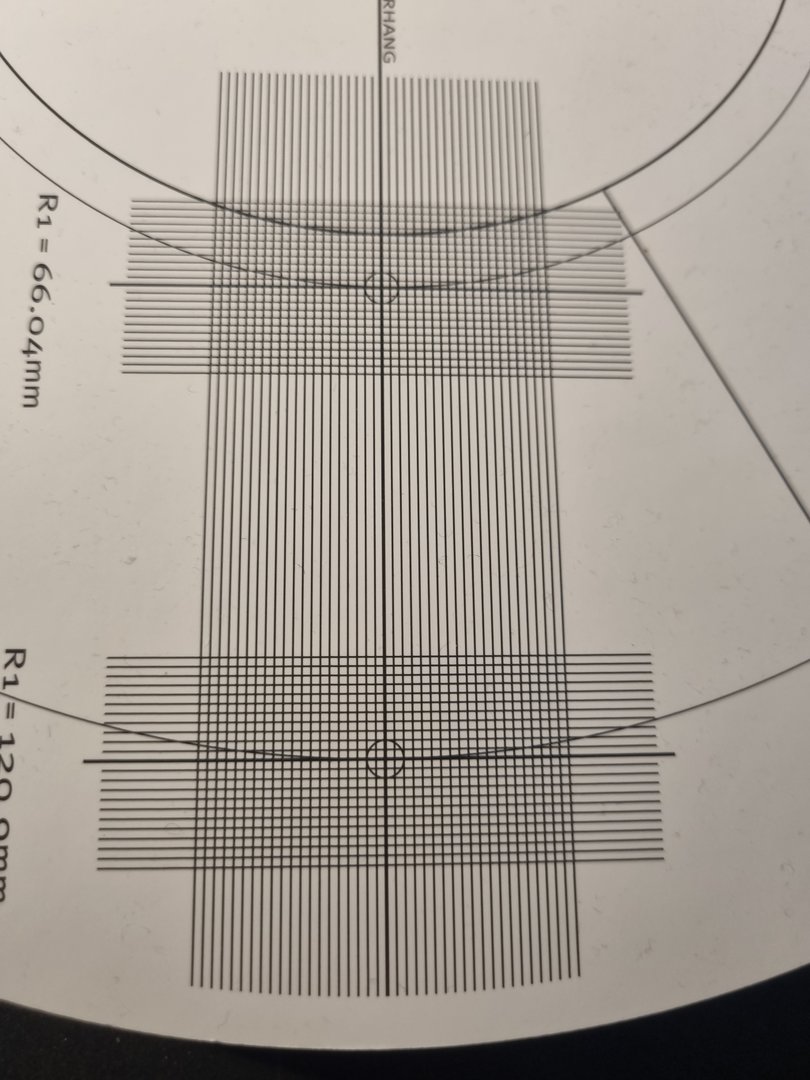

    Men hvis nålen treffer disse to punktene, burde ikke det holde?
    Vis vedlegget 953122
    Nei, man kan alltid treffe punktene med nålen uansett vinkel og overheng
    Den skal være på linje med alle strekene i BEGGE punktene . Er den ikke det må stiften skyves frem eller tilbake. Husker ikke hvilken vei avhengig av feilen
    Ved en gitt vinkel på PU/Hodeskall er det kun EN mm avstand(overheng,lengde fra dreiepunkt) som gjør at PU/cantilever er parallell med linjene i begge punkt.
    litt bly kan gi større siktlinjer . Men blir bare riktig om vantilever er parallell med huset og huset er firkantet. Ortofon anbefaler at man sikter langsv cantilever.,se youtube.

    Ok, jeg har hittil bare passet på at den treffer begge punktene samt at pickupen er beint i forhold til linjene så klart.
    niels
    28.10.2002
    4.003
    1.345
    Nadadouro, Portugal
    Hvilken protraktor er dette? Jeg bare lastet ned fra VinylEngine, Hoffmanns, printet ut til eksakt spec, om nålen følger linjen hele veien er du ferdig, unntatt nørdete ting som sra, azimuth og en haug med andre ting. De to punkter er egentlig bare hvor du begynner for grovjustering. Har også en eldre cart-a-lign protraktor, denne har speil og er veldig handy for å se om cantilever er rett, man ser på refleksjon med lys og forstørrelsesglass. Alle justeringer gjort med as på 0 og 0,5 gramm nåletrykk.

    Min favoritt:
    Jeg mottok denne Brahms Gilels Jochum-plata fra #9.131 i dag og måtte fram med skyvelæret: 52 mm innerradius. Dyttet 146 og 52 mm radii for Baerwald-geometri inn i favoritten over og ut kom noe som er så godt som DIN-Stevenson:
    Stevenson indre null er 57,5 mm (og Rega ca. 57,4).

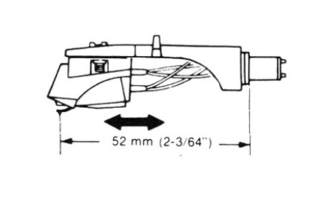

    Der fant jeg jaggu en på 54 mm også ... denne skal være fra Pioneer:
    De har tydeligen problemer med å standardisere seg for de bruker også 49 mm:
    Kan jo ta med Denon DL-A110 i sammen selngen

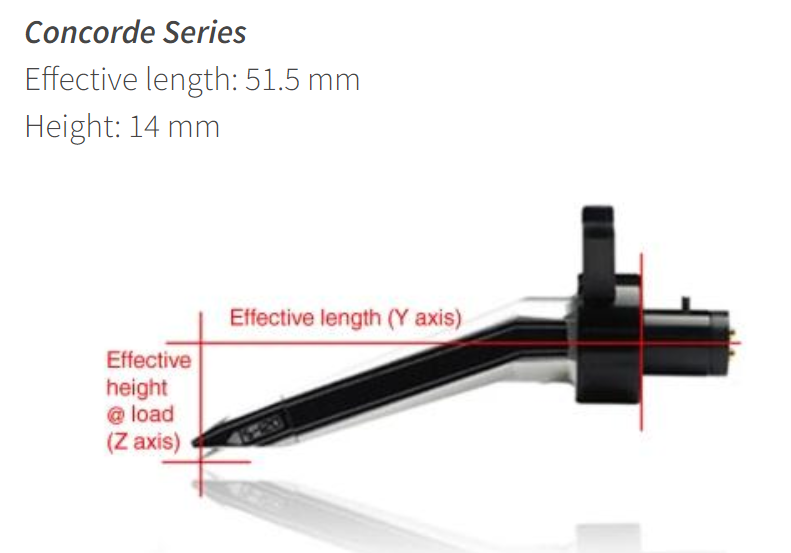

    Og Ortofon concorde :
    Jeg holder meg fast i 52 mm og «lukker øynene» enn så lenge.
