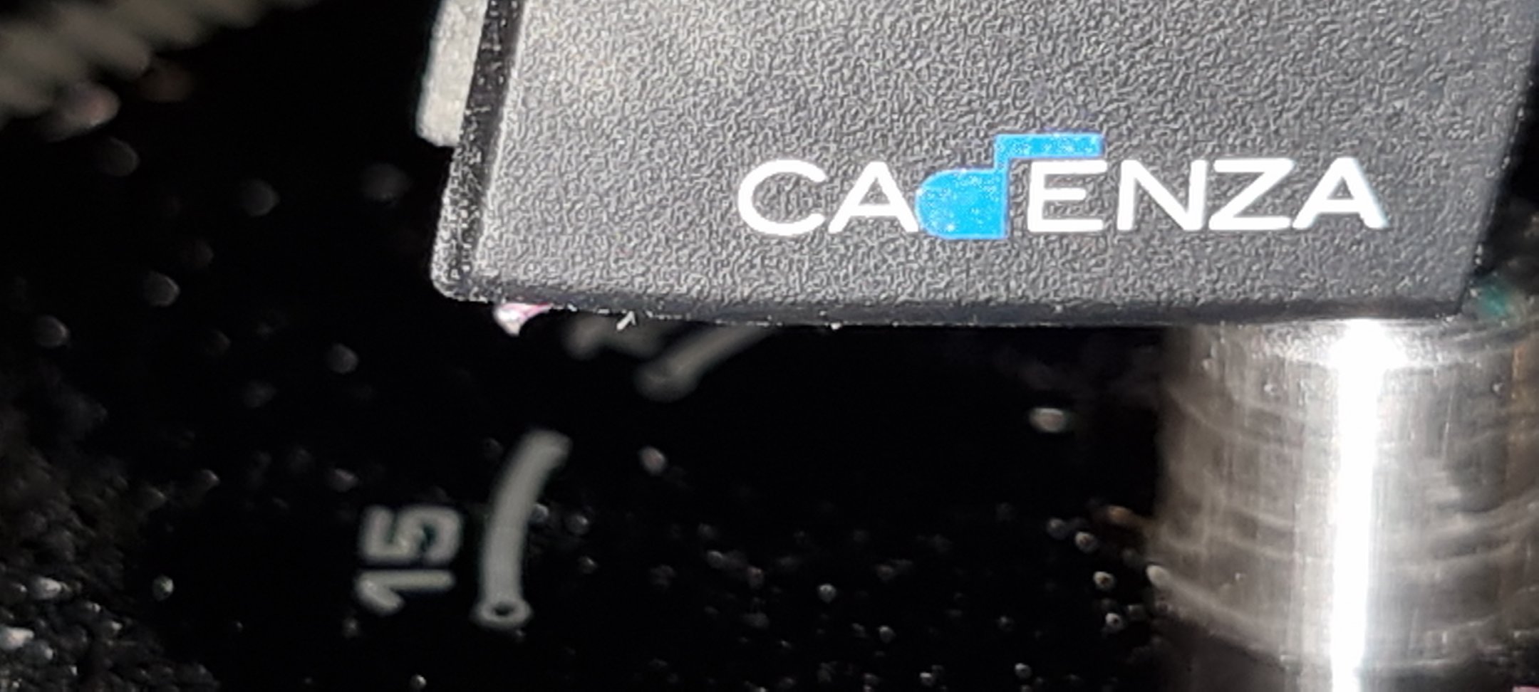

    På FR64 FX står det 15 mm overhang. Men begrepet betyr vel hvor mye tuppen av stiften skal være forbi senter av spindelen.
    Eller er jeg på feil jorde nå? den som fulgte med BL51 min har merke på hastighetskiva til spilleren.
    Skal måle i kveld, hvis jeg får tid.
    Ja overhenget er avstanden fra spindelen til tuppen på nåla. Overheng pluss avstanden fra spindelen til lageret i toenarmen er effektiv lengde på tonearmen.

    Målte nå, det er ca 52mm på FR64 armen med 15 mm.

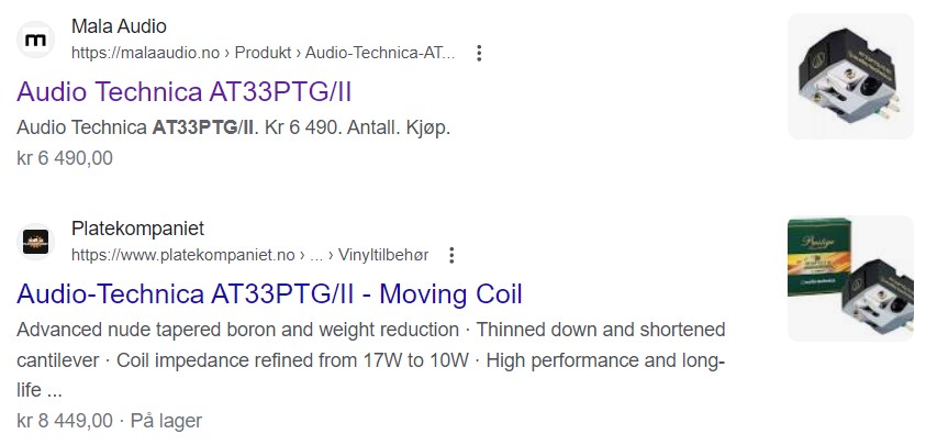

    Hvor vil dere anbefale å handle produkter fra AT ?
    Vis vedlegget 955803

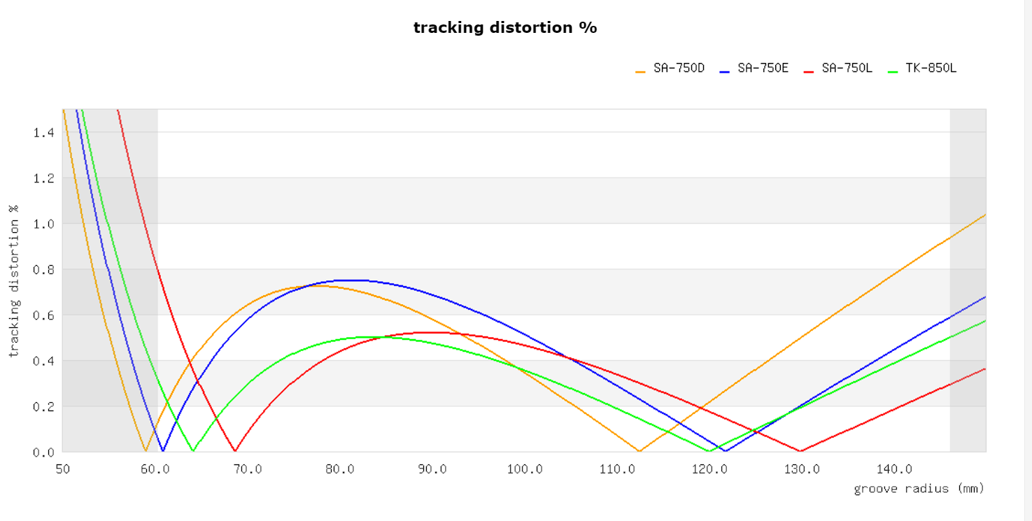

    Men den effektive længde ændres i forhold til om det er en 9-10 eller 12 tommer.
    KJ
    10.10.2004
    11.757
    5.558
    Selvfølgelig. Jelco reduserer også offsetvinkelen med økende lengde på SA-750. Men tangeringspunktene for de ulike lengdene av SA-750 er over hele plata. For de tradisjonelle geometriene Løfgren, Baerwald og Stevenson så er vi vant med at vi velger et sett med faste tangeringspunkter som er uavhengige av hvor lang armen er, så blir offset og overheng en konsekvens av det valget (avhengig av avstanden mellom spindel og arm). Men japanerne velger i stedet et fast overheng ... grafen under viser resultatene for sporingsgeometrien for hhv 9", 10" og 12" SA-750 sammenliknet med min egen TK-850L (grønn) som har en tilnærmet Løfgren A/Baerwald geometri.
    Laget med denne :
    Vinyl Engine Alignment Calculator Pro
    EDIT: For sammenlikningens del, her er armer med samme monteringsavstand som SA-750 i hhv 9" (214 mm), 10" (240 mm) og 12" (290 mm) med Løfgren A/Baerwald geometri (JIS 1981 std for radiene på innerste og ytterste rille), dvs tangeringspunkter på 63,22 mm og 119,55 mm. TK850L er som over (290 mm monteringsavstand og 13 mm overheng med 17,7 grader offset). Overheng på 9" er 16,98 mm for 10" er det 15,26 mm og for 12" er det 12,75 mm
    Vis vedlegget 956068
    Laget med denne :
    KJ
    Jeg må indrømme, jeg ikke hører den store forskel. Jeg bruger en SA-750E

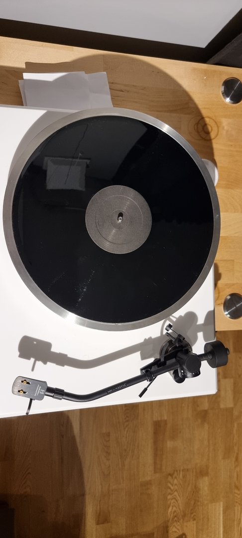

    Hvor langt er det fra senter spiller til tupp av diamant i vilestiling av arm?
    På sidene til min arm står det 110 mm fra kant tallerken til senter nål.
    Noe jeg synes er veldig langt. Tallerkener dia på en LP
    Skal legge ut noen bilder, FR 64 er jo en 10".
    Antiskating er helt super. Uansett hvor jeg setter nålen på en blank plate.

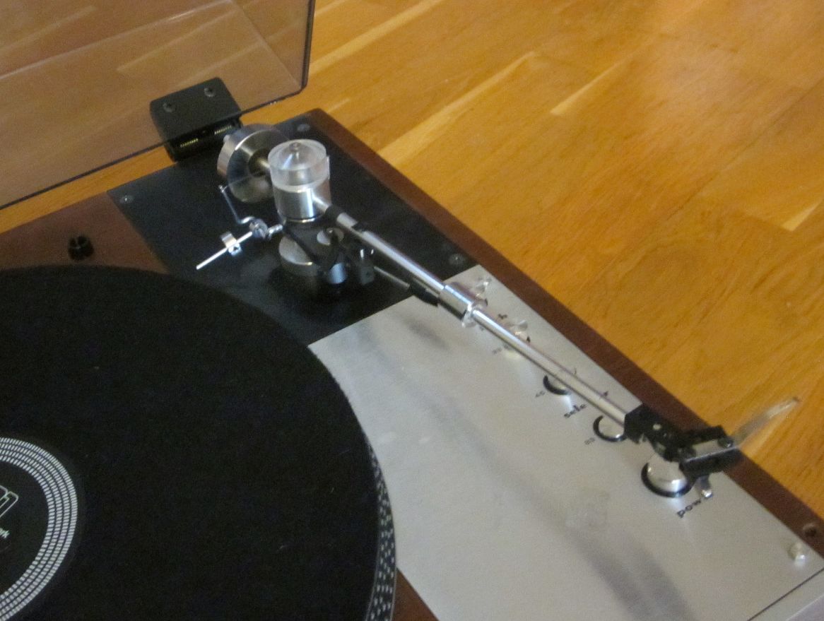

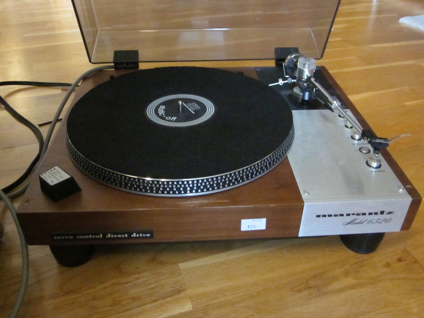

    Se her hva som ble med hjem for kr. 195,- fra Renholdsverkets Brukomutsalg i dag... Marantz 6320 med noe som minner mistenkelig om en Mayware Formula 4-arm... Trenger kjærlig pleie og nennsom hånd, men jeg håper og tror at den vil bli bra. Sto en Ortofon OMettellerannet PU uten stift på den, men jeg har da gamle Shure-r i hopetall.
    - Må ha service på drivverket, den går, men ikke dønn stabilt; potmeteret må renses og alle lagre smøres..
    - Arma er litt lealaus, og det skal den vel være, antar jeg må sleppe på litt 300 000W silikon. Håper at "lagerspissen" er ... spiss...
    - Armløfteren må justeres og etterfylles. Den har lekket en del, ser jeg, så det må fikses.
    - Plinthen ser egentlig ganske grei ut, må oljes/ pusses litt.
    - Hengslene er i utmerket stand; lokket har en sprekk tversover på toppen og må poleres.
    - Jeg må ha en Little Fwend elns; har en stygg tendens til å sovne.
    Jeppjepp, jeg burde vel vite bedre enn å trekke enda en sliten gammel en inn i heimen, men slik er det nå engang.
    Fant servicemanualen til 6300 hos Vinylengine (6320 er samme ting, men ble levert uten arm og armmekanikk), og denne kanadieren har gitt ut en servicevideo:

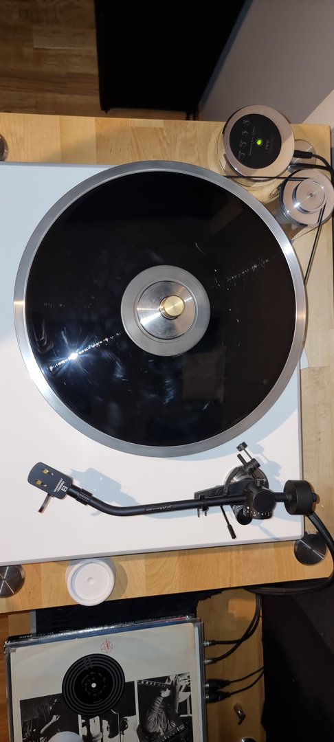

    Armen sto i denne posisjonen.
    Flyttet den hit.
    Antiskating justert igjen, står like beint på plata.
    Resten ser vel ikke galt ut heller.
    Fortsatt 15 mm overheng.
    Vis vedlegget 956192 Vis vedlegget 956193
    Den minner veldig mye på Pionner PL510A.
    Ett røverkjøp.
