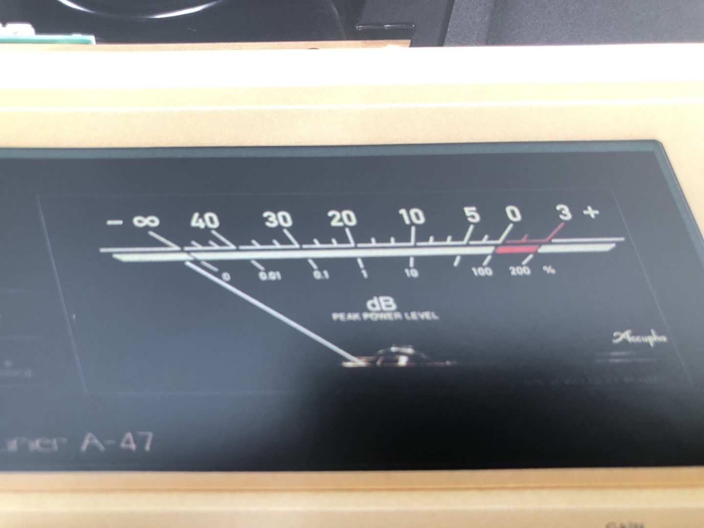

    194watt, og 38.5 Volt i 8 Ohm, hva er problemet?
    der betyr at du kan spille på er snittnivå på 19.4watt og ha rom for musikktopper på 10db ,, Det er jo helt passelig, selv om jeg klarer meg med 100watt og høyttaler på 90dB . Det er det samme som en høyttaler med 87db og forsterker på 200watt. Fortsett gjerne i en annen tråd om det fortsatt er uklart.
    Skaff deg en forsterker med VU metere , de viser som regel spenning i 8 Ohm , som omgjøres til watt fra formlene over, jeg ligger stort sett på 0.5-5 watt når jeg spiller, kanskje toppene når 20watt..
