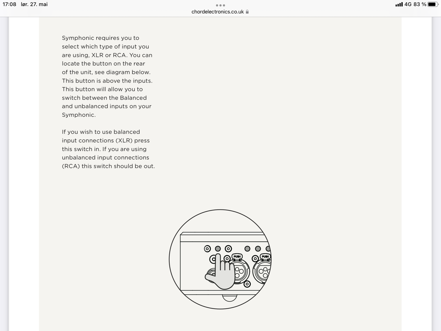

    Heisann
    klarer Ikke helt slippe tak i den Chord riaa’en.
    Ser at det må velges om du vil benytte xlr eller rca. Om det går i surr her kan du ende opp med halvparten av gain. Bruker selv pu med 0,4mv på 60db gain og det er helt innafor.
    Lykke til

    Halvt gain kan det vel ikke bli? Litt lavere, joa, men halvt?

    Er ikke kompetent til å legge meg ut med en teknisk forklaring på dette. Kommer ann på hvordan Chord er konstruert og koblet. Er den balansert og kun ene halvdelen av kretsen får signal kan man ende opp med halve signalet ut der det eventuelt kommer ut. Vattafaen egentlig, men har opplevd noe lignende form mange år siden. Vil bare oppfordre til å prøve om rett valg er gjordt på inn og utgang. Bør jo være en flott riaa dette og på papiret skulle den jo ha rikelig med gain.

    Sånn til vanlig så gir vel XLR/balansert en 3dB heving av signalet, men det er selvsagt mulig at Chord har kontruert dingsen slik at den balanserte utgangen har 2x signalstyrken i forhold til RCA. I så fall er det "litt" pussig, men det er absolutt noe som bør testes.

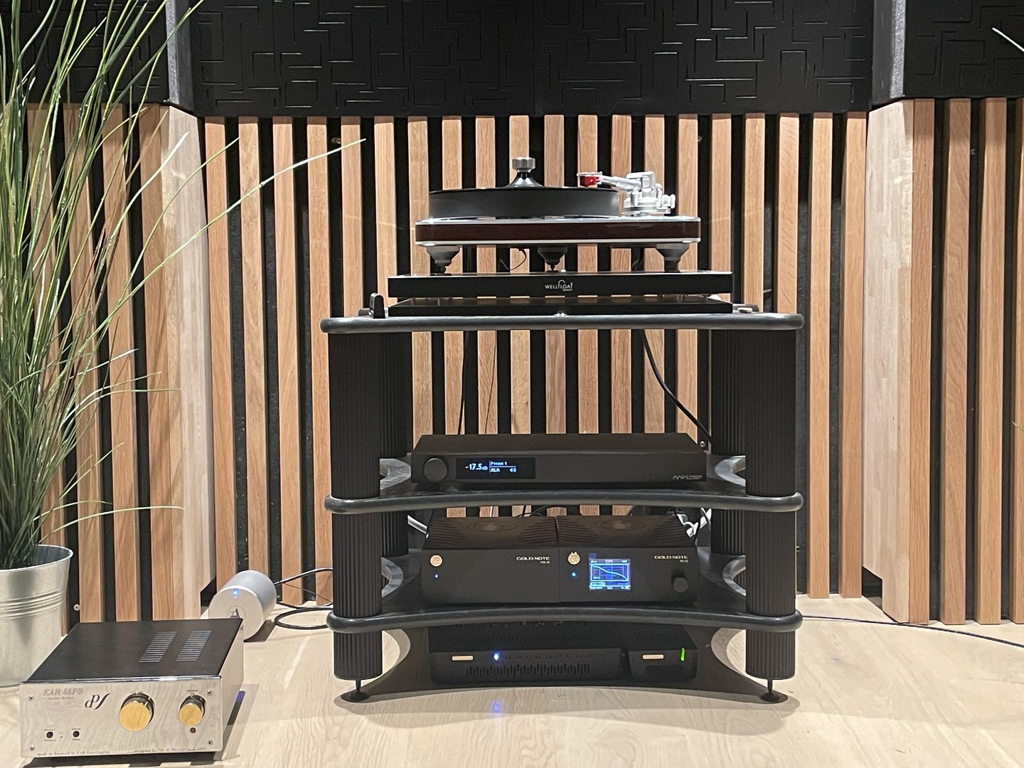

    Prøver å ikke leve etter anger. Jeg deler bare litt min lille reise med riaa og vinyl. EAR får jeg sikkert kjøpt tilbake hvis det er ønskelig. Men jeg liker også Gold note. Hva jeg ender opp med er fremdeles usikkert. Luksus problem mere enn et problem😀
