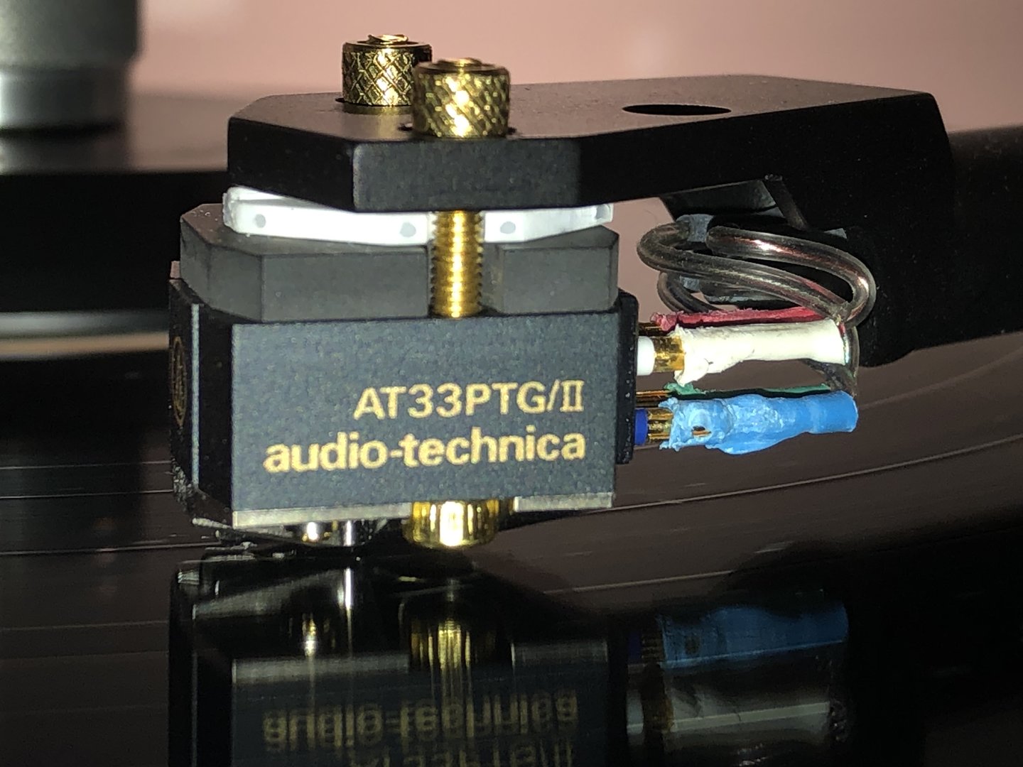

    Jeg prøver å gå omveier med de ledningene jeg kan, vet ikke om noen bedre løsninger.
    Vis vedlegget 925172
    Ser ikke bedre ut her bare mye verre, den ene hylsen på kontakten er ikke satt på plass på grunn av trang hylse så jeg tørr rett og slett ikke.
    Sinsykt tynne ledninger på TT5 armen

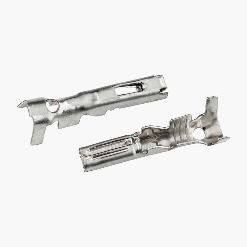

    Fant noen slike i "hylsekofferten":
    Som har ganske tight fit på stikkene på PU. Skal se om jeg kan få til noen ledninger som er helt sorte - og litt kortere så det blir mer ryddig.
