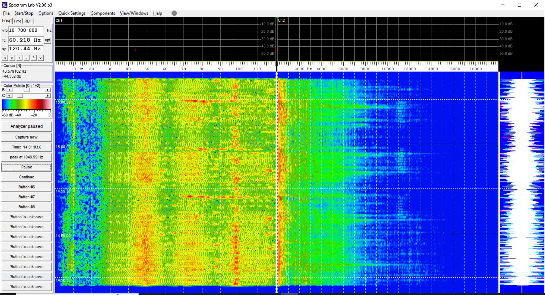

    Her er en video fra Youtube som jeg fant for en stund siden. Den spiller musikk jeg liker......med PU'er som jeg har lyst til å kjøpe....
    og det er flere PU utover dette som er blitt rosende omtalt i magasiner, men hva er det egentlig man jakter bortsett fra pris ?
    Med en PU-simulator i fanget og mye A-B testing så er jeg kommet til kombinasjon som leverer lyd jeg liker og den kan lastes
    ned fra denne DropBox-koblingen......
    https://www.dropbox.com/s/fwme21ly1jasjt1/230119-001.wav?dl=0
    Her er videoen som jeg prøver å ratte meg inn til, men hvordan opplever du likheten mellom eksemplene i videoen og min egen tilnærming ?
    Virker ikke som nivået er normalisert og da er det jo lite verdt, den som spiller høyest vinner.
    Flageborg
    04.02.2005
    7.402
    3.840
    Spectrum av video fra 1:50 til 4:10 viser litt forskjeller, men er det mer/mindre........ enn det som er egenskapen til PU ? :unsure:

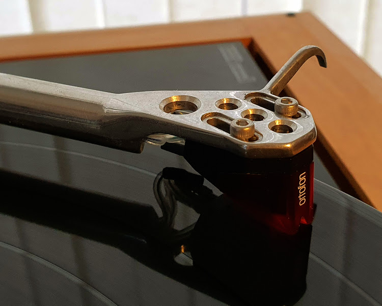

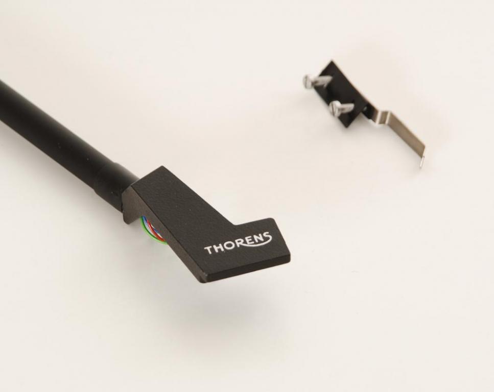

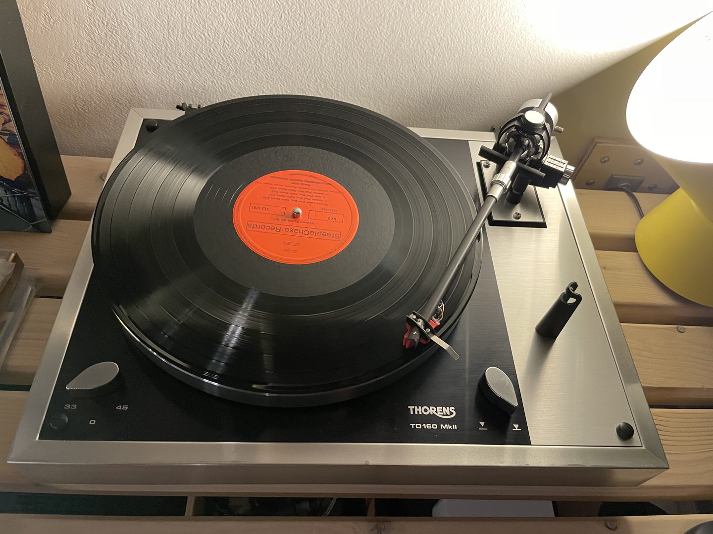

    Regner med at alle er enige i at en alu td 160 mkii vil kle et tp 63 armrør bedre enn et tp 62, særlig sammen med en super om 30 som thakket være Valentino er på vei fra Tyskland?
    33.009
    31.362
    Er det slik at ein kan bytta mellom TP62 og TP63 på ein TP16-arm, men at TP63 har integrert headshell? Orsak botnlaus ignoramus.
    Ser det då litt slik ut (bilete stole frå eBay):
    SiSt
    16.01.2021
    1.151
    1.878
    Hamar
    Min ser slik ut. Med tp 62 uten pynt på toppen.
    Tp 63 er svart hele veien. Tenker det blir kulere enn den litt underlig utformede blingpynten på tp 62.
    De er helt kompatible.

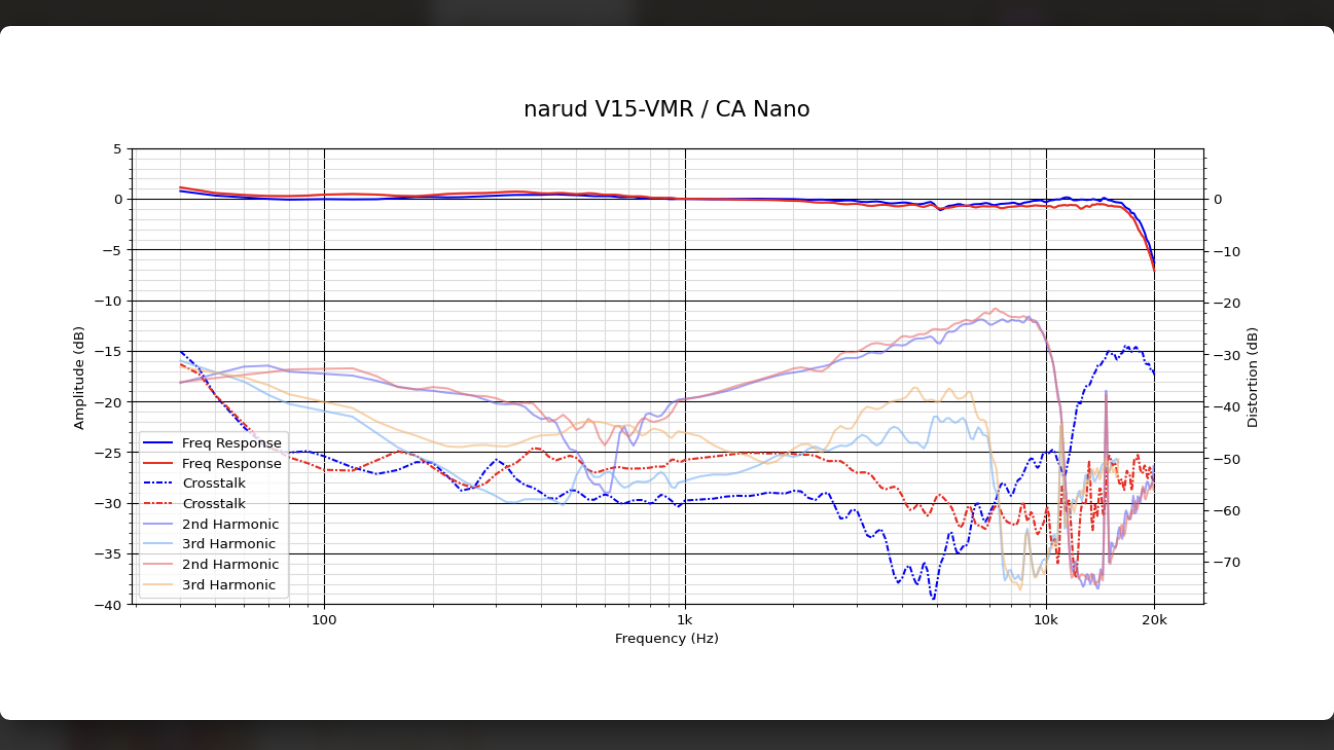

    Uavhengige måledata på en Rega Exact:
    Dette er målt med 47kOhm/280pF last. Fuglene må vite hvordan man får frekvensresponsen så noenlunde flat.
    Det jeg må ha sagt/skrevet av pene ord om Rega Exact trekkes tilbake med øyeblikkelig virkning.

    ^ Dei er vel innafor -2/+1 spec heilt opp til ca. 12kHz (høgre), og over der er vel eg døv uansett. Innebygd BBC-dip?

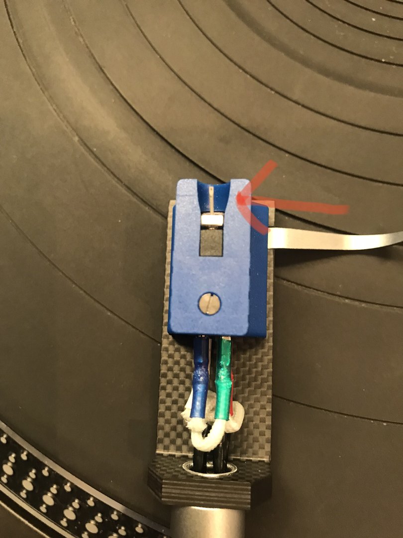

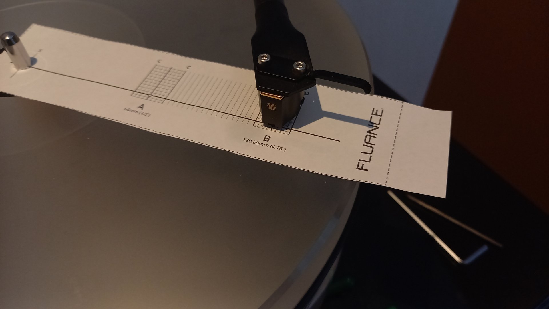

    Har byttet til ny pickup de siste dagene. Fant ikke denne Pro-ject protractor i kjelleren. Må rydde etter vannskaden, så jeg bare lastet ned fra nettet. Måtte justere fram elementet i forhold til punkt A, for å få det til å gå opp med linjene. Det ble veldig bra. Kan ikke høre noen forvrengning:)
    Var så uheldig å ''slite'' av rød og grønn tråd for R kanalen. Disse er svært tynne, og jeg måtte lodde med Mundorf sølv/gull lodding ved ca 200grader. Lederne er tynne som hår. Var en utfordring for en eldre elektriker;) Men det ble tilslutt. Har vært greit med løst head shell isteden for en sammenhengende arm, hvor en ikke har muligheten for lett bytte av ''tråder''
    Var greit å ha en digital vekt, selv om armen ble balansert og nullstilt. Men jeg har bestilt en ny kontravekt, da jeg måtte skru den helt inn få å oppnå riktig stift trykk. Den ligger i press i ''bunn'' nå. Vil heller ha ca + - 1g
    Jeg byttet ut ortofon Jubilee til Hana ML. Hvis jeg skulle ha en tilsvarende erstatning , så måtte jeg gå for en ortofon Cadenza Black som er minst 3 ganger dyrere enn Hana ML. Tror neppe den har vært noe bedre. Hana ML har fått meget god omtale på nettet, hvor enkelte har revurdert sin referanse. Blir sammenlignet med pickuper 3-4 ganger prisen på Hana'n. I forhold til ortofon Jubilee, så blir det nesten utklassing. Har aldri hørt et så bredt lydbilde, og med så naturlig fin klang i instrumentene. Har hatt flere typer ortofon MC'er tidligere. Ser ikke til at jeg fortsetter med det. Det er mange mindre pickup produsenter i Japan som som lager fremragende pickup's:)

    Ikke mine data , sliter med å få siste Python script til å fungere hos meg..
    Dataene er ett sted i denne tråden
    Edit ,jeg kan bruke REW også da får jeg FR og crosstalk men ikke forvregning

    Jeg har fått justert høyda på armen nå, for at den ikke var helt plan m. platen. Var for høy i bakkant. Ved ny avbalansering og justering av stifttrykk, så fikk kontravekta en litt mere ''romslig'' stilling tett ved omdreiningpunktet. Har glemt betydningen av noen justeringer faktisk. For asimut justering, så ser jeg det er en ørliten skrue(set skruv) på armrøret for vridning. Har brukt et speil. Det ser ut som pickup er ganske vertikal. Virker som denne Nude microline slipingen vandrer litt ved plateslutt enn shibata nåla. litt mere knepping og bråk ;)
    33.009
    31.362
    MicroLine/SAS/Microridge er mer presis og kanskje også litt vanskeligere å sette opp enn Shibata.
