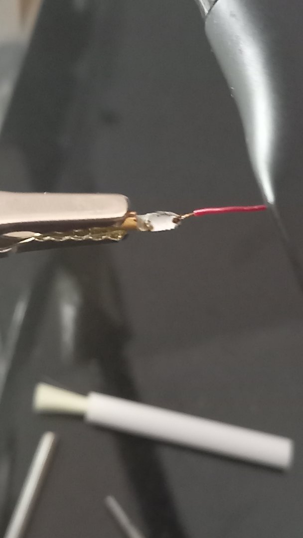

    Var så uheldig å ''slite'' av rød og grønn tråd for R kanalen. Disse er svært tynne, og jeg måtte lodde med Mundorf sølv/gull lodding ved ca 200grader. Lederne er tynne som hår. Var en utfordring for en eldre elektriker;) Men det ble tilslutt. Har vært greit med løst head shell isteden for en sammenhengende arm, hvor en ikke har muligheten for lett bytte av ''tråder''

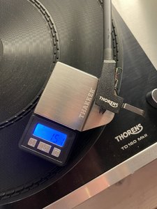

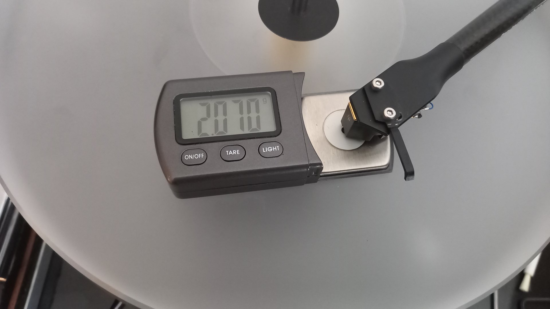

    Var greit å ha en digital vekt, selv om armen ble balansert og nullstilt. Men jeg har bestilt en ny kontravekt, da jeg måtte skru den helt inn få å oppnå riktig stift trykk. Den ligger i press i ''bunn'' nå. Vil heller ha ca + - 1g

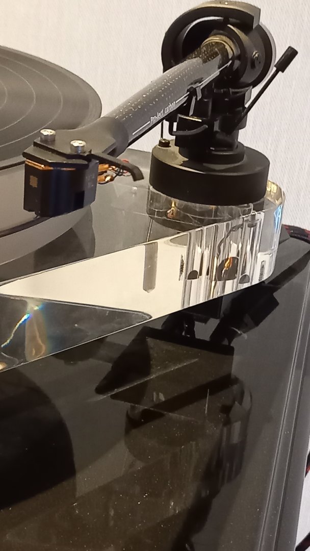

    Jeg byttet ut ortofon Jubilee til Hana ML. Hvis jeg skulle ha en tilsvarende erstatning , så måtte jeg gå for en ortofon Cadenza Black som er minst 3 ganger dyrere enn Hana ML. Tror neppe den har vært noe bedre. Hana ML har fått meget god omtale på nettet, hvor enkelte har revurdert sin referanse. Blir sammenlignet med pickuper 3-4 ganger prisen på Hana'n. I forhold til ortofon Jubilee, så blir det nesten utklassing. Har aldri hørt et så bredt lydbilde, og med så naturlig fin klang i instrumentene. Har hatt flere typer ortofon MC'er tidligere. Ser ikke til at jeg fortsetter med det. Det er mange mindre pickup produsenter i Japan som som lager fremragende pickup's:)

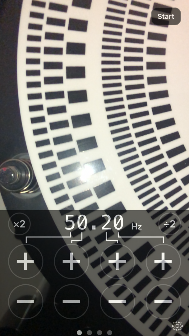

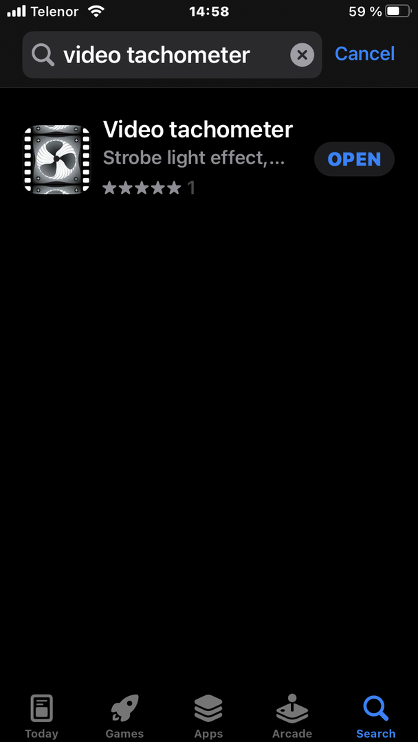

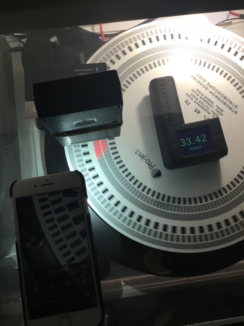

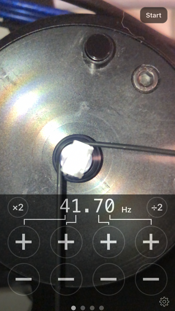

    For de som har en strobeplate men ikke har strobelys eller gamle lyspærer kan man slippe å kjøpe dyrt strobelys ved å bruke denne mobilappen.
    ved å velge Hz kan man juster Hz til relevant 50hz strek står stille. 50.2hz er feks 0.4% for fort.
    For å få tilstrekkelige desimaler må man nok betale 22kr for fullversjonen. Verdt hver øre
    man kan velge HZ eller RPM ,ved å se på motorspindelen med en liten lapp på kan man finne turtallet på motoren . Det interesssante er at når man justere rpm til å få stillestående lapp ser man også på en måte "slowmotion film" av beltets bevegelser , da ser man lett feilene beltet har.

    Shaknspin viser 0.24% (33.41 vs 33 1/3) for høy hastighet sammenlignet med både KAB kvartskontrollert strobelys og Video Strobe appen. Video appen på iPhone stemmer også med 50hz fra glødelampe .
    Vis vedlegget 891942
    Vis vedlegget 891943
    For å tilstrekkelige desimaler må man nok betale 22kr for fullversjonen.
    man kan velge HZ eller RPM ,ved å se på motorspindelen med en liten lapp på kan man finne turtallet på motoren . Det interesssante er at når man justere rpm til å få stillestående lapp ser man også slowmotion film av beltets bevegelser , da ser man lett feilene beltet har.
    Vis vedlegget 891945 Vis vedlegget 891942 Vis vedlegget 891943 Vis vedlegget 891945

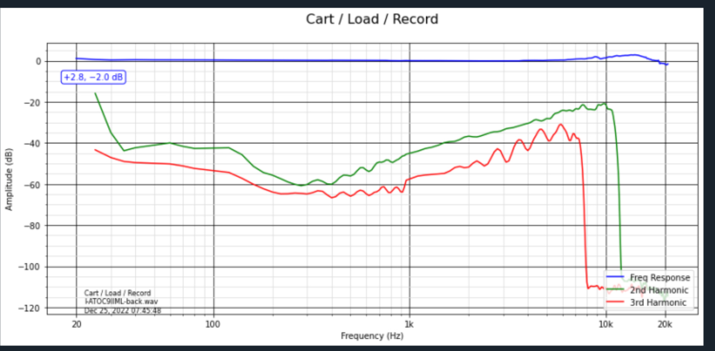

    Bingo. nå funker Python scriptet for frekvensrespons , her er min AT OC9ML/II
    Testplaten til Bruel&Kjær har noen skavanker og viser et avvik i bassen, og er noe utslitt i toppen kanskje? Godt over 10% forvregning i toppen, uten at jeg hører noe der oppe uansett

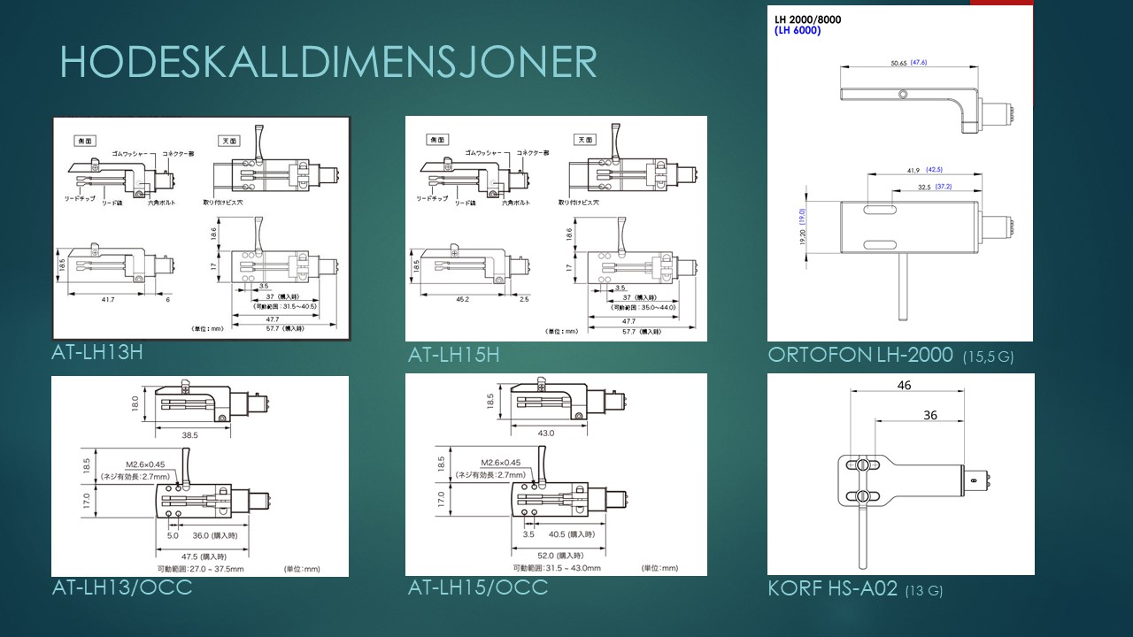

    Fordi jeg har en lei tendens til å havne et sted mellom prokastinering og nerding om saker jeg er opptatt av har jeg laget meg en plakat med dimensjonene til hodeskallene jeg synes det har noe for seg å ha dimensjoner på. Jada, jeg var en slik plageånd med Powerpoint en gang jeg og.
    Det fine med Audio-technica-husene er at det går an å justere asimuth på dem. Ulempen er at den deler festeskrue med overhengsjusteringen. Legg merke til at 13 g-variantene er korte. Korf er med fordi det måler så bra. Hilsen fra målemafiaen.

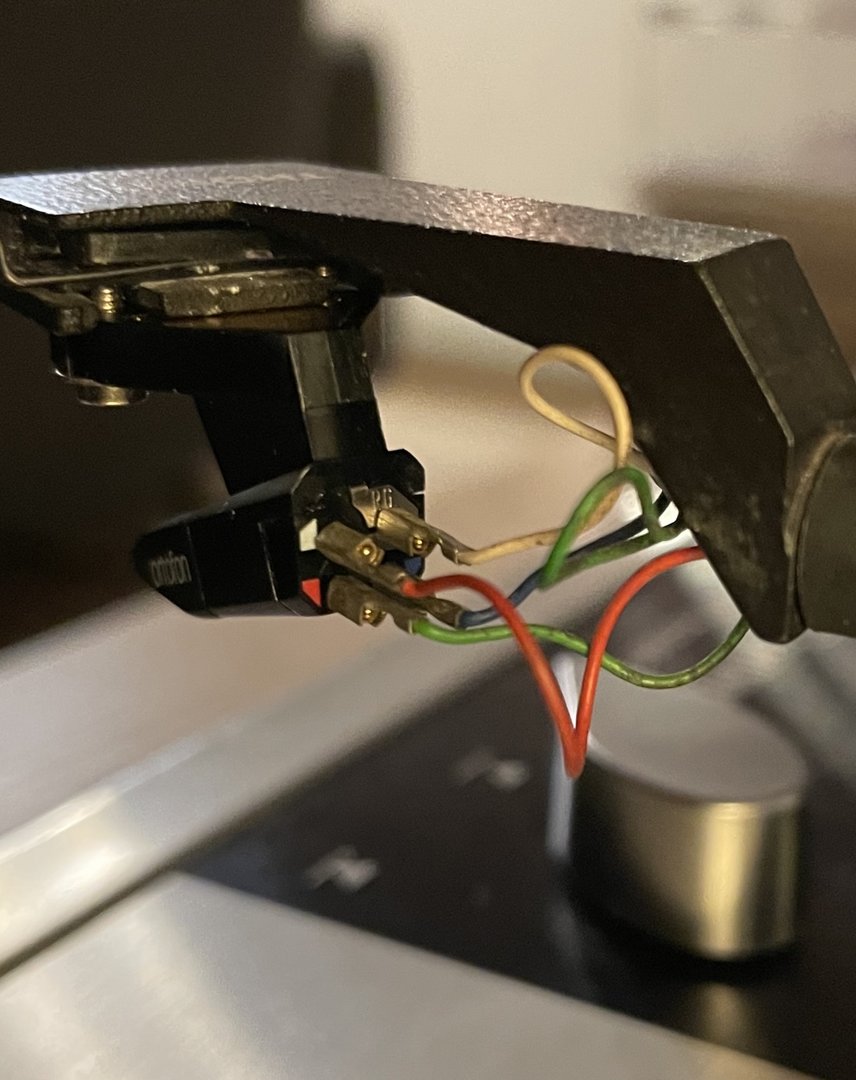

    Dette ser helt galt ut, men er samme som er på den andre puen. Rød på rød ga brumming.
    Lurer på om ikke egentlig hvit skal på hvit, rød på rød og grønn opp til høyre? @Valentino
