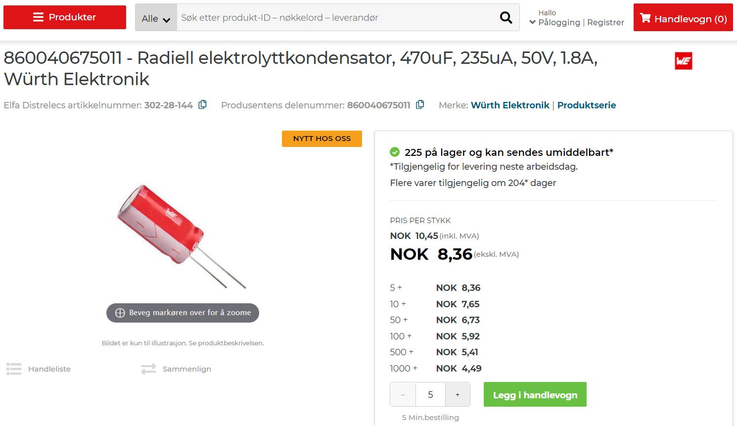

    ELFA ser bra ut, men de vil at jeg skal handle for minimum kr. 250,- og nå er jeg bare kommet til kr. 36,50......hmmmm.......noe annet av interesse fra ELFA?

    Når de lyttene ser ut, som de gjør, da er de med 90% sikkerhet lekk.
    De virker bl.a. som motstand, bli´r derfor alt for varme, og har sikkert mindre enn 50% av kapaciteten,
    så ikke sett til strøm er annbefaling herfra.
    Om det ikke jager, så skriv adressen din på PB, så skal jeg sende deg 2 stk.
    Men det kan jo dårligt passe, at det ikke går an å finne 2 stk 470 - 1000uF, 25, 35 eller 50 volt på Sentralen, eller??

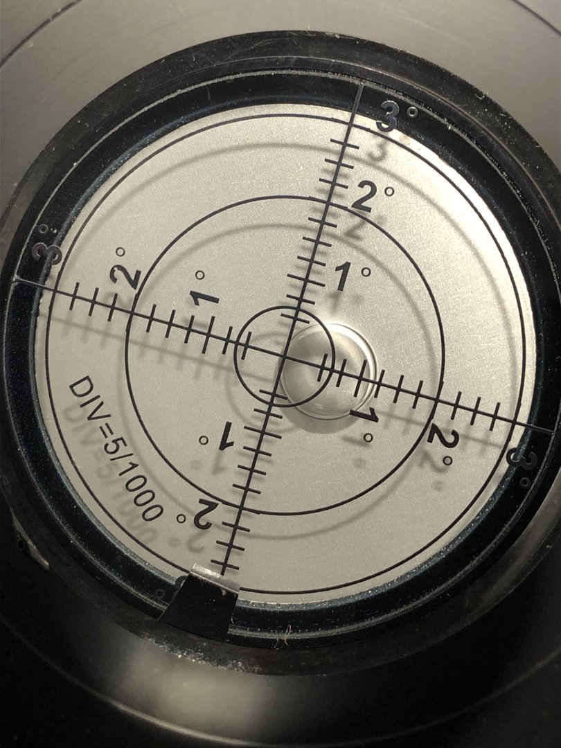

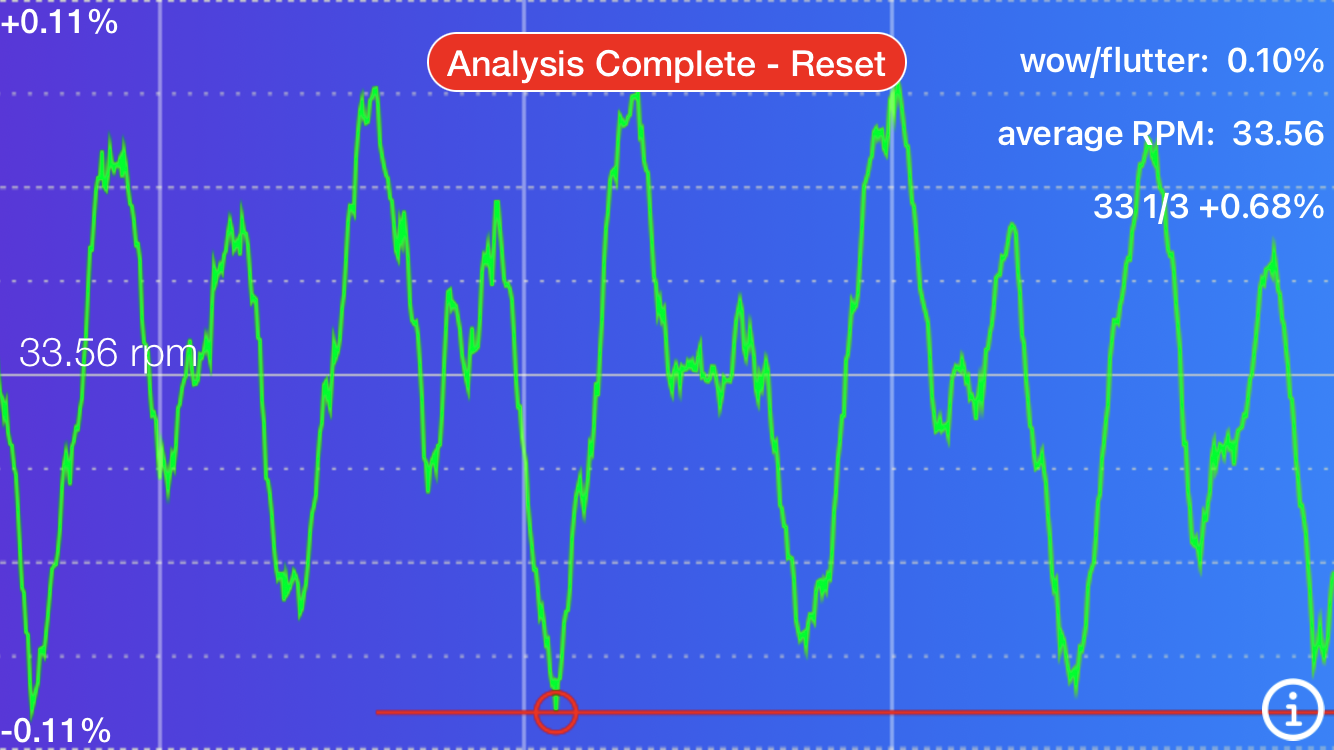

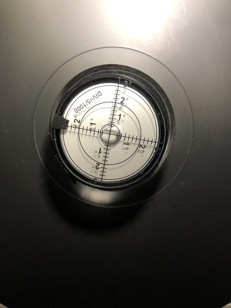

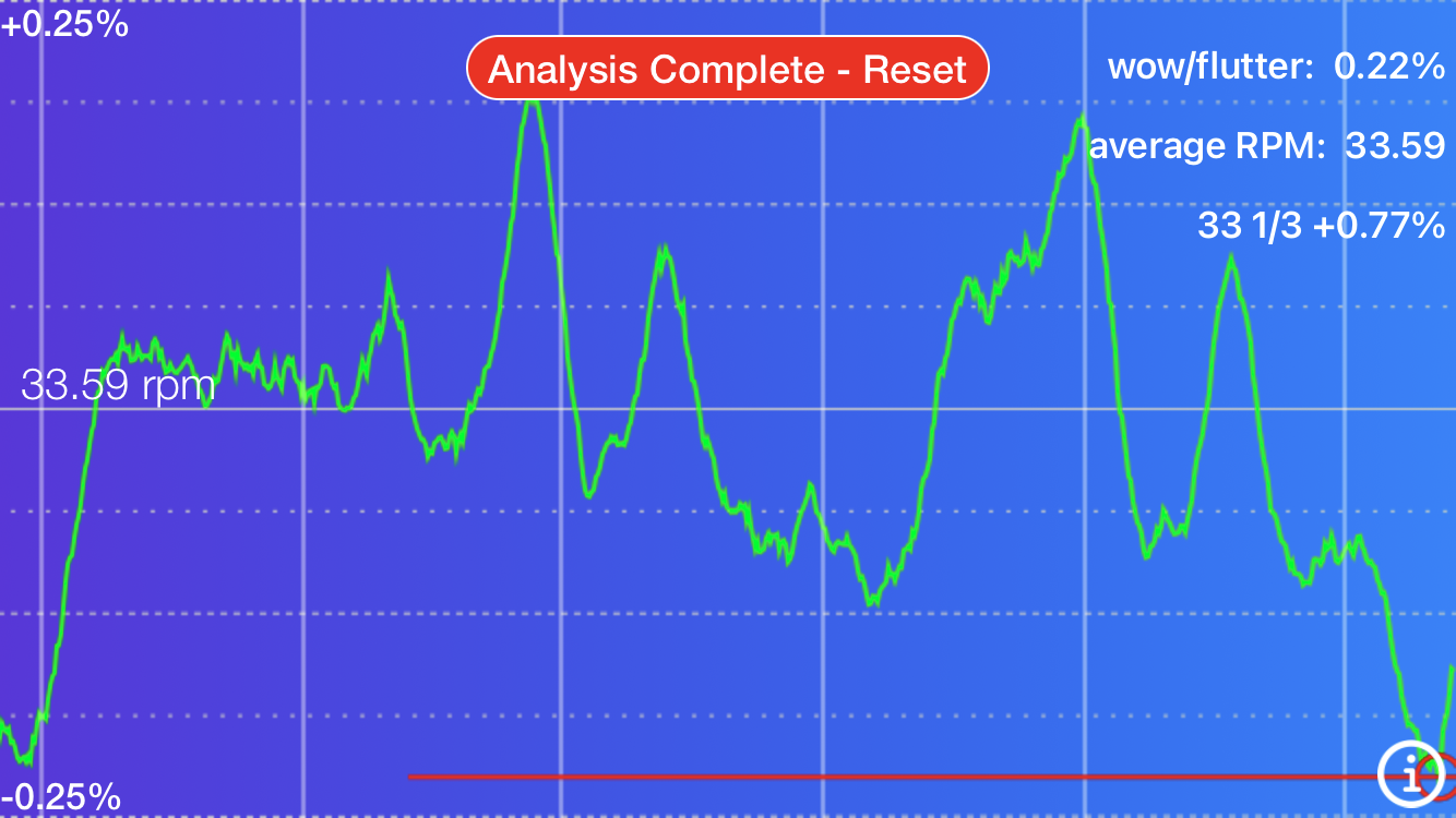

    Nytt vater på plass. Dette er bra minimal, endring når det dreies 180 grader.
    Eksempel ikke optimalt vatring og høy wow
    Bedre vatring hjalp, og med litt høydejustering av belte i tillegg ble wow bra.
    Og hastighetsvariasjon halvert
    Gjenstår litt hastighetsjustering og finpuss på vater med dette holder for nå :p. Beste jeg har fått til siden jeg måtte pensjonere det gamle beltet
    NB det aller viktigste for lav W&F er riktig høydeforhold mellom motor og tallerken. Min spiller har 3 riller i tallerken som kan benyttes for optimalisering av relativ høyde.

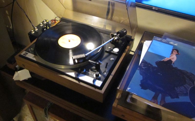

    Og der fikk den gamle slitne Dual 701-en min en tidlig julegave; et nytt/ gammelt plinth i wood-look fra Polen (via ebay): Ser meget bedre ut enn den gamle svarte vinylen. (Al di Meola: Elegant Gypsy.)
