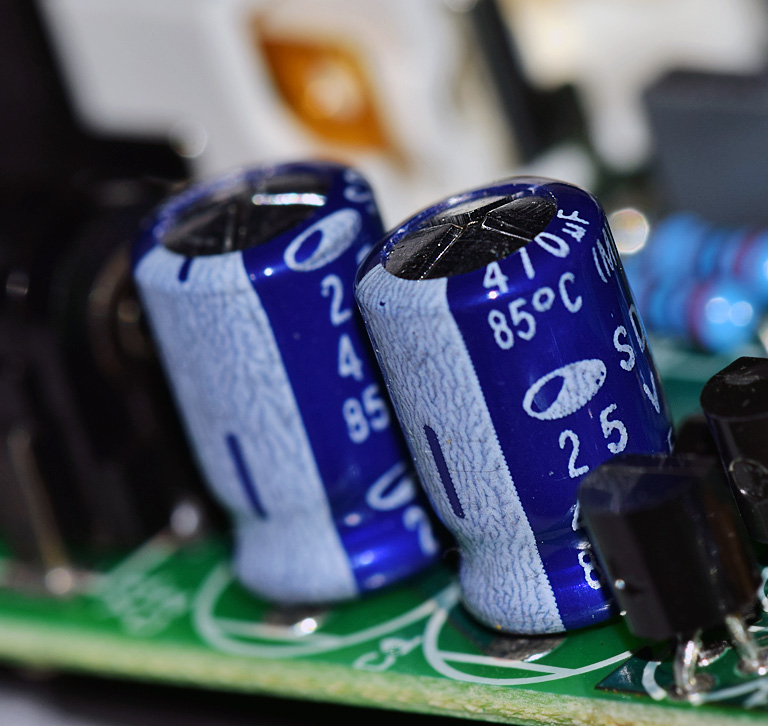

    Hmmmm.......kjent fenomen? Kjøpte den på brukten for noen dager siden, men har ikke satt strøm på den ennå..... :unsure:
    En nærmere kikk bekrefter ditt falkeblikk.... ;)
    Så er 10-kr. spørsmålet: Defekt eller være slik?
    Vis vedlegget 873065
    Ok.....Posten kom i dag så nå er det ut med defekte burker og inn med nye og større såfremt egen mekk funker vil lydbildet bli både større og kraftigere....
    Brygging av litt kaffe mens temperaturen senker seg og venter på at ingen av dere ser noe feil...... :unsure:

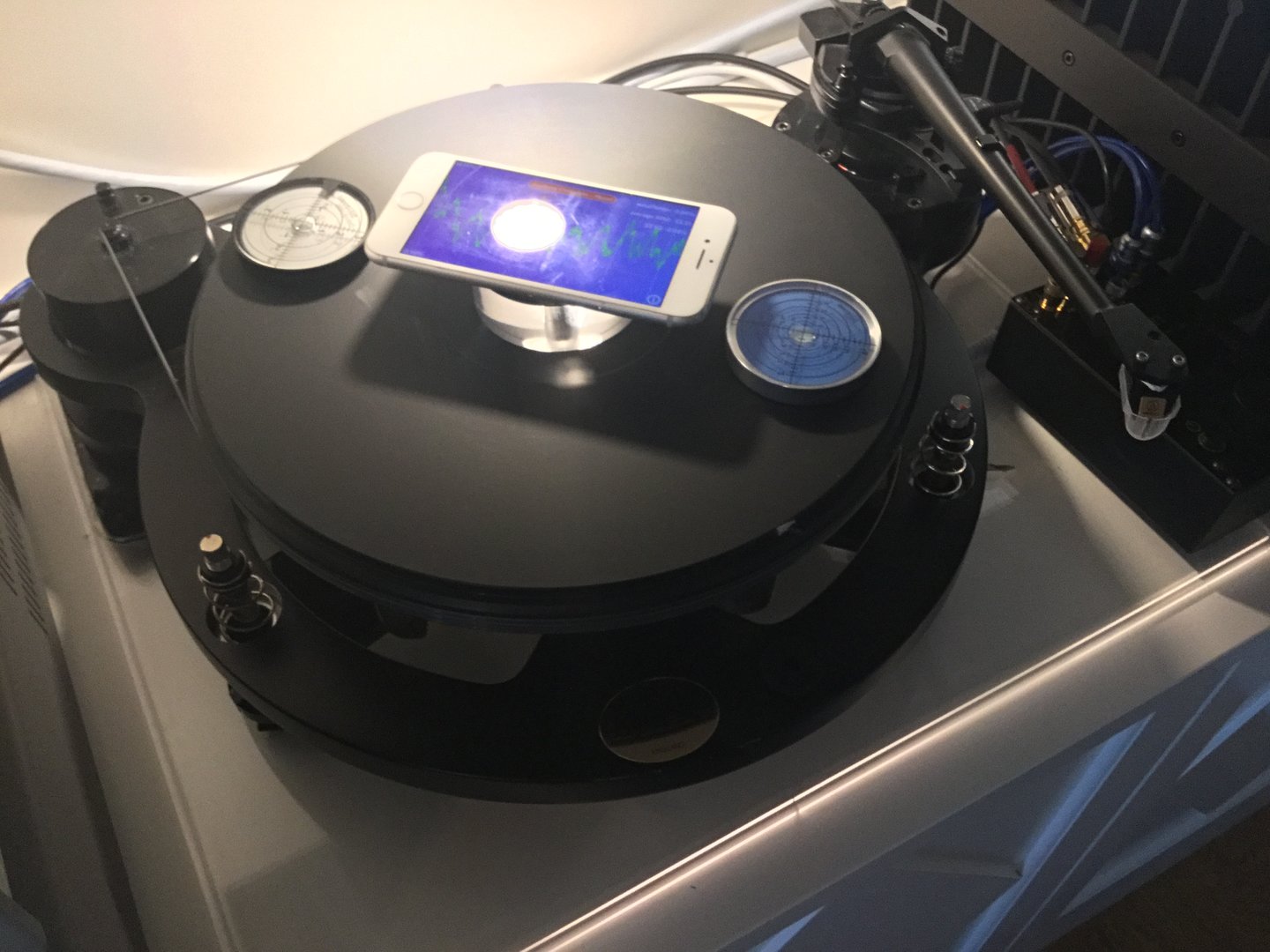

    Må bare dele gleden med noen. Hell i uhell historie

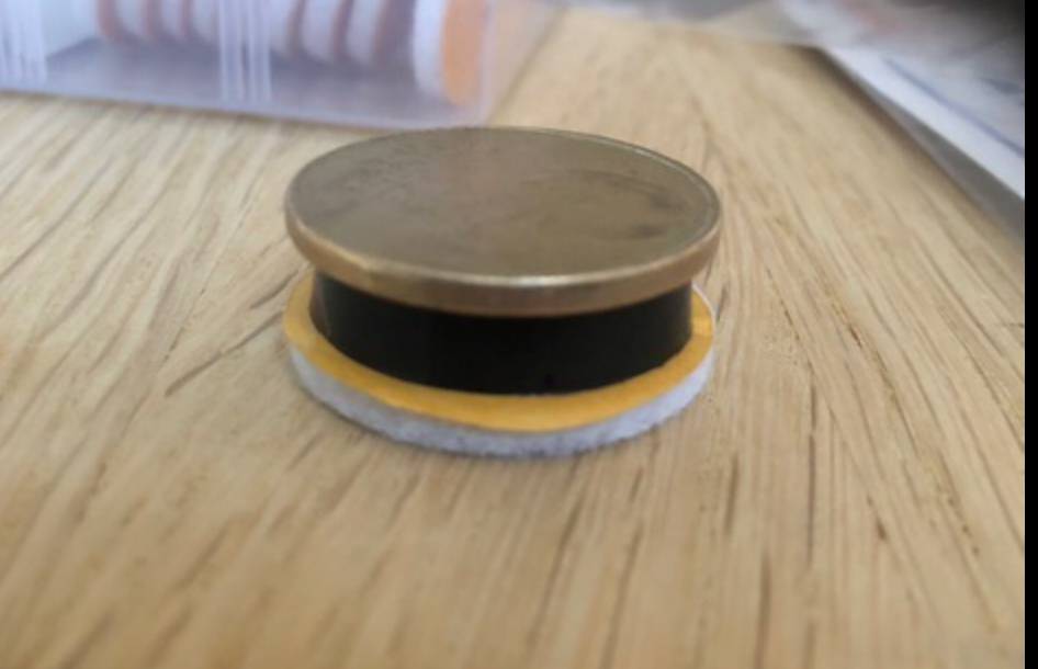

    I dag knotet jeg med hjemmelagde sorbothane føtter under platespiller.En filt under en sorbothane runding og en mynt over for å stå imot trykker fra spike fra platespillerfot. Mislykket da det ble for glatt og 3lagsfoten skvatt av gårde ved en liten feilsentrering av »troikaen». Tenk om foten glir inna under spilling, da er PU kaputt kanskje….. Å fjerne filt er ikke aktuelt pga asfaltmerker på underlaget
    Satte i stedet sorbothane ark 2mm under motor og kun mynt og musematte under platespillerfot.

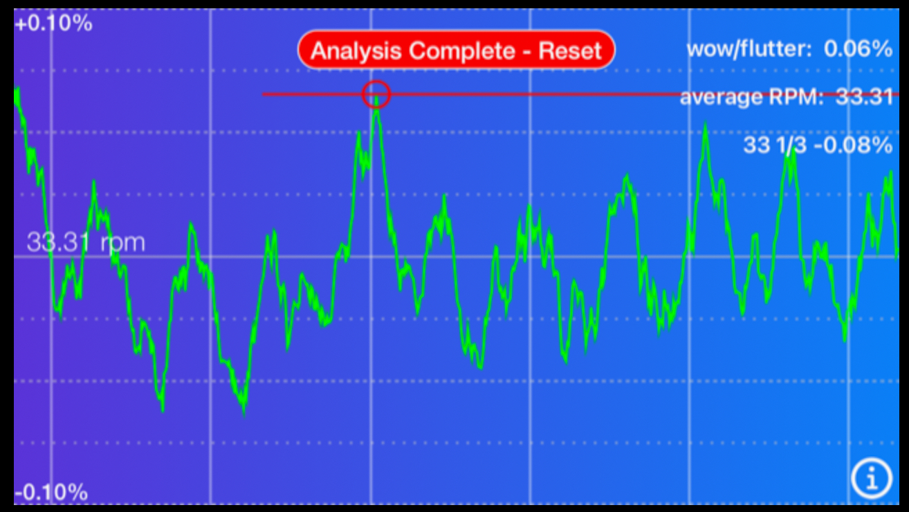

    Og så var det ny vatering, med 2 nye vatere. Bra resultat dvs helt horisontal innenfor 0.1grad i 4 himmelretninger, og så …snurre og sjekke wow&flutter.
    Miserabelt resultat, 0.2-0,27%
    Prøver talkum på beltet og får 0,16. greit nok.
    Flytter beltet ned et spor på platetallerkenen. Og Vipps 0.06% peak hastighetsvariasjon,… har ikke vært nede på det siden spilleren ble tatt opp fra kjelleren julen for 3 år siden…. Hurrra!,,
    The Gyro is back!… må bare slutte å tweake nå… men klarer jeg det?

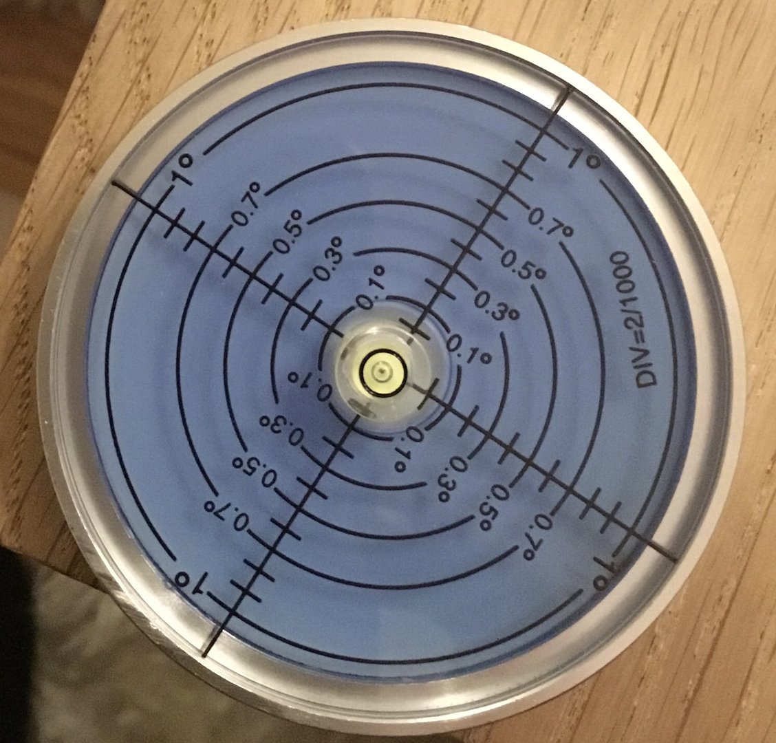

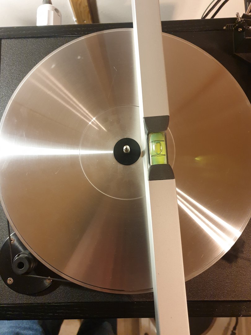

    Har du en link til nye vater? Det er mer enn en smule problematisk å finne pålitelige, kalibrerte vater synes jeg, bortsett fra alt for store industrielle ting. Jeg har et par små, kalibrerte dingser som egentlig er til bruk innen konkurranseskyting, men de er for små til å være optimale når tallerkenen skal sjekkes.
    Balle Clorin
    19.06.2012
    11.977
    11.950
    Ja nesten umulig å finne noen bra, men nå har jeg 2 bra.
    Utsolgt nå , mer er fra stanley-enginnering.de
    edit: fant en link her
    Dette er også bra, men også tomt, finnes også mye billigere i plast lengre opp i tråden

    Nesten.....så frekvensresponsen bøyde seg ned og hentet en ekstra oktav i bassen......for dette ble mye bedre enn utgangspunktet.
    Ja, stikk i strid med sunn fornuft så satte jeg strøm på dingsen og prøvespilte før skifte av kondiser.....
    På den annen side så avdekker dette tilfellet, som neppe er enestående, en generell svakhet som "ødelegger" lydbildet, men er ikke
    verre enn at produktet selges på bruktmarkedet som fullt fungerende..... :unsure:

    Edit: valgte det siste jeg. Unngår helst plast hvis jeg kan.
    Balle Clorin
    19.06.2012
    11.977
    11.950

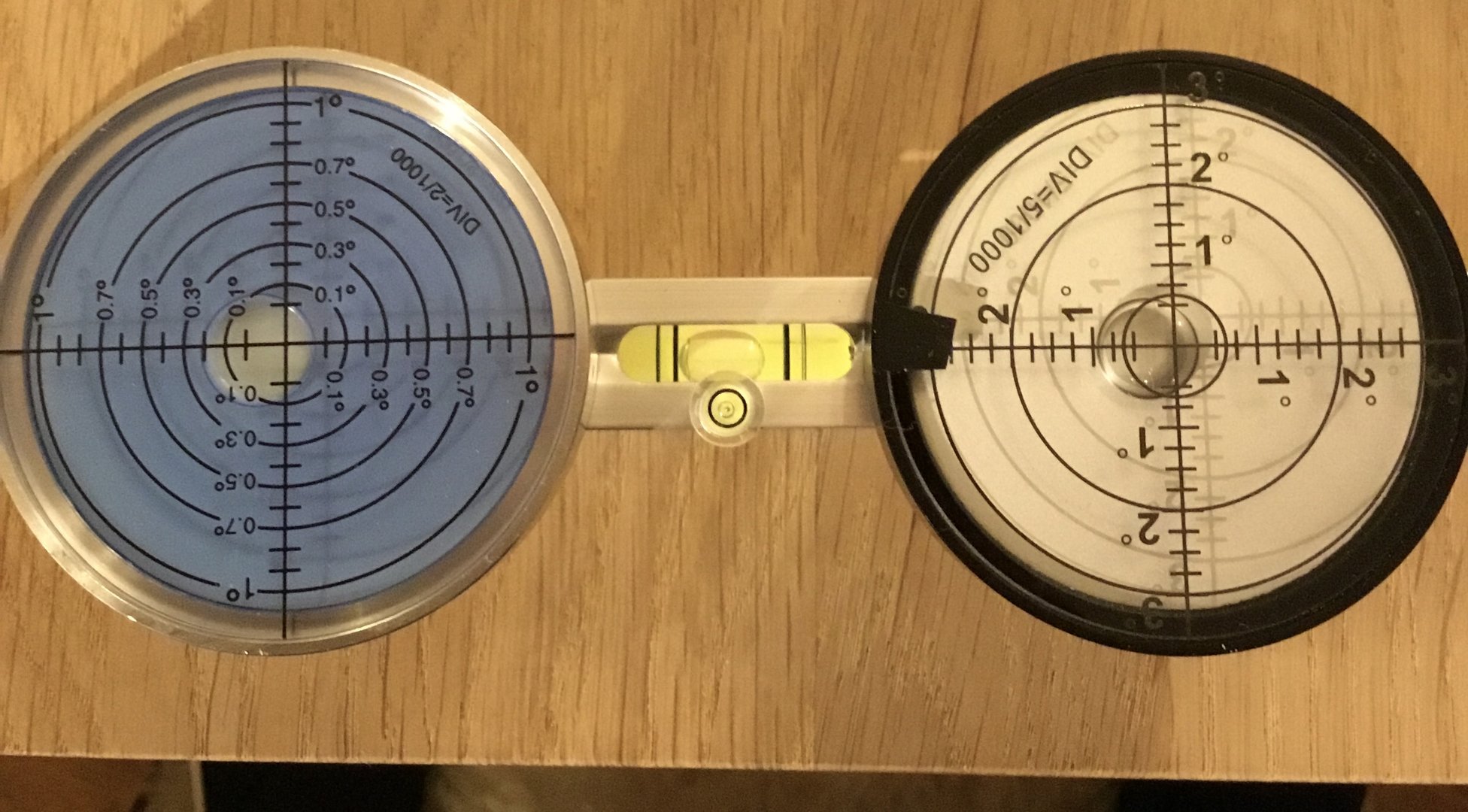

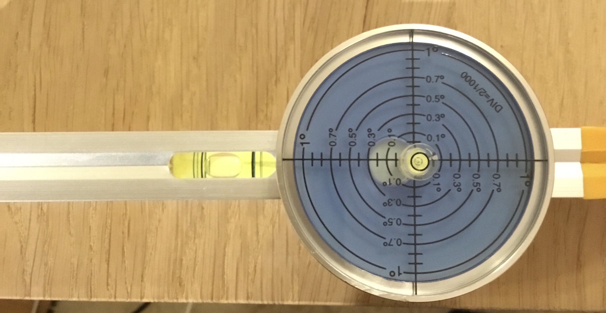

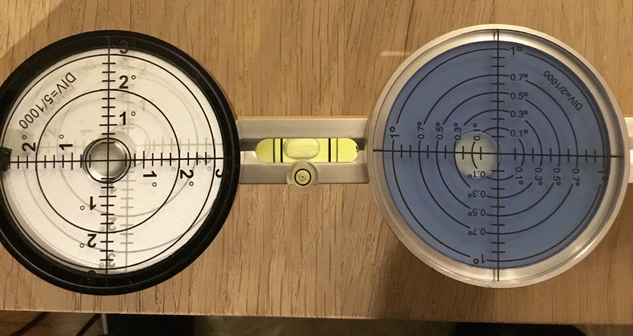

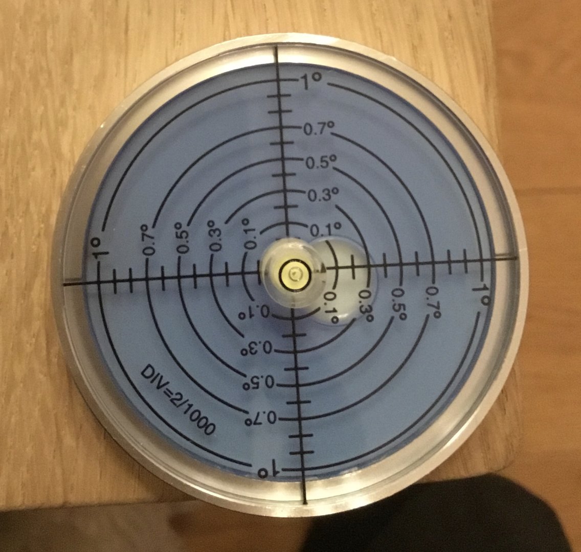

    Begge jeg linket til er av metall. Det blå 2/1000 det andre 5/1000. Begge bra til å stille inn vatring . Siden jeg har begge og vekten er lik 59 og 62 gram gir de fin utbalansering ved måling på hver sin side av sentrer

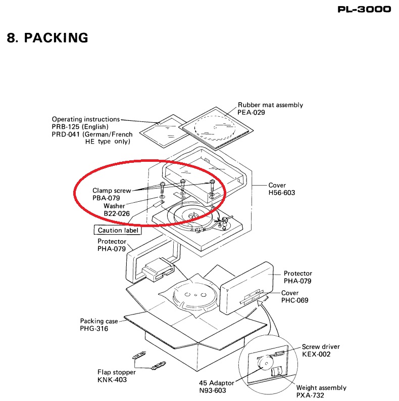

    Noen som har erfaring med hvilken posisjon "Clamp Screws" skal stå i ved vinylavspilling?
    33.009
    31.362
    Rimelig å anta at de tre skruene låser det flytende opphenget for transport.
    Ja, men hvis de fjernes så faller opphenget så langt ned at tallerken treffer chassiset før den hviler på spindelen.....så ser ut som et sted i mellom vil fungere men hva kan være optimalt? Evt. må alle gjenges like langt for å holde tallerken i vater.....mikrodetaljer, men muligens helt avgjørende for best resultat?
    Ja, jeg vet ikke hvordan den er konstruert, men om den er som en klassisk Thorens (125/126) bare med justeringen ovenfra så blir det som du sier. Fåglarna må veta hvordan fjærene på Pioneeren er etter 40 år da. De kan jo ha tatt kvelden.
    Fjærene er hakket under de som står på bilen min....som bare er halvparten så gamle ;)
    33.009
    31.362
    Ser ikke særlig justerbart ut det der.
    Ser ut som skruene ovenfra "slipper" ned mot fjæringene på innsiden av bunnen i metall-chassiset
    Foten på bildet kan justeres i høyden og gjengeflensen er markert med rød pil

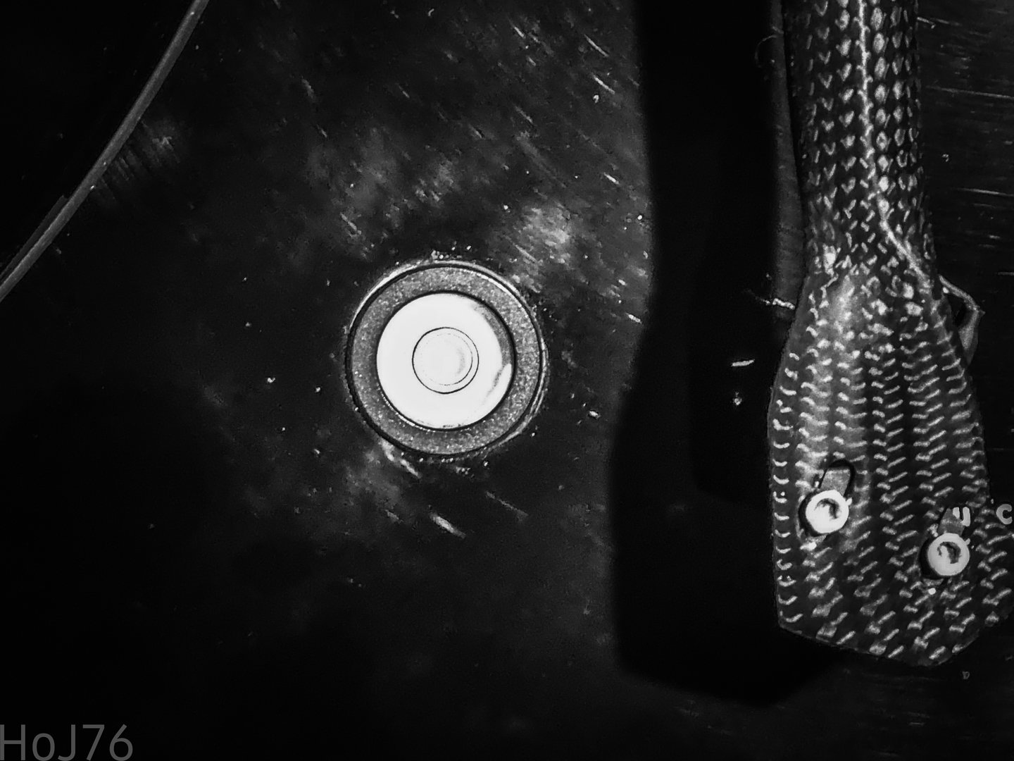

    Spilleren er vateret til 0,0° så skal være stabilt nå.
    Spilleren ble kjøpt på brukten inkl. feil på avspillingen.....ukjent av hvilken årsak, men virker veldig lovende så langt.....
    Jeg ble lei av små og upålitelige plastdingser. Nå bruker jeg denne: 20221212_133718.jpg

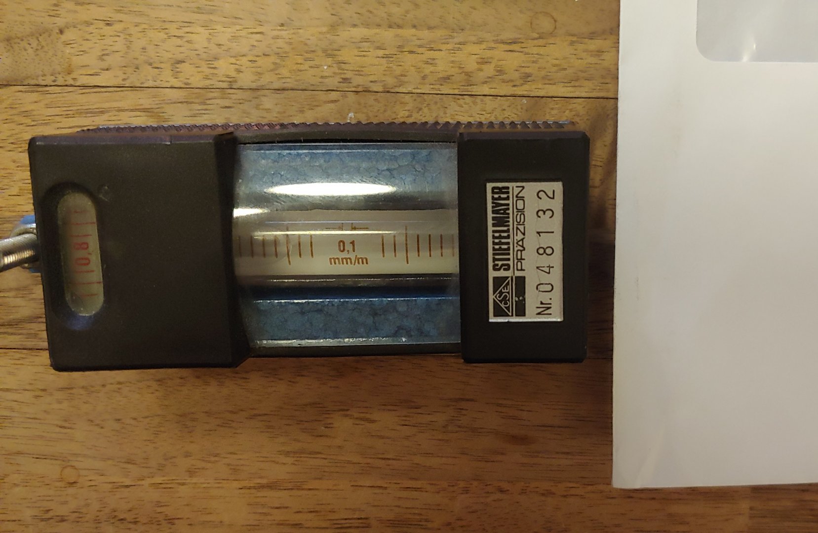

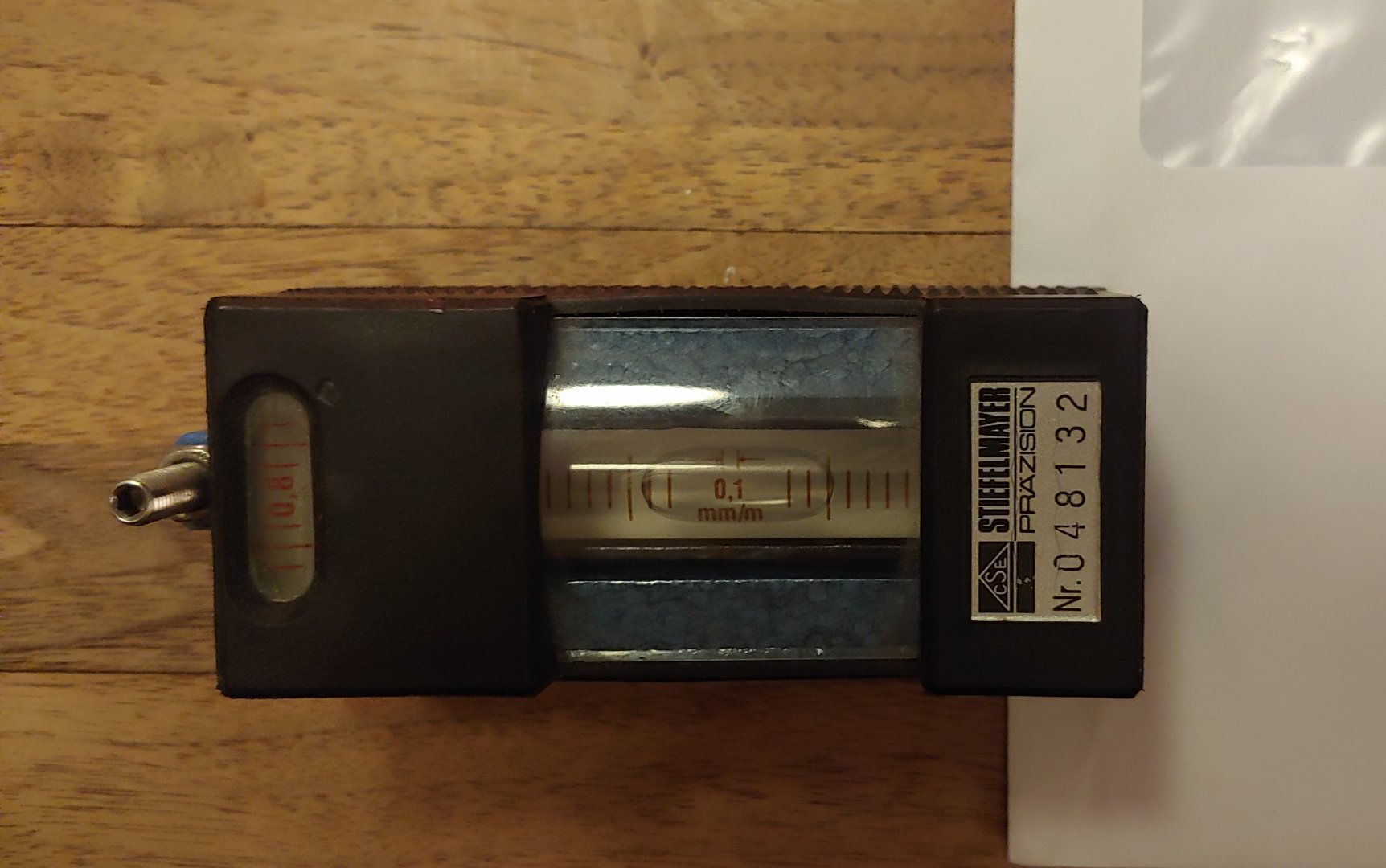

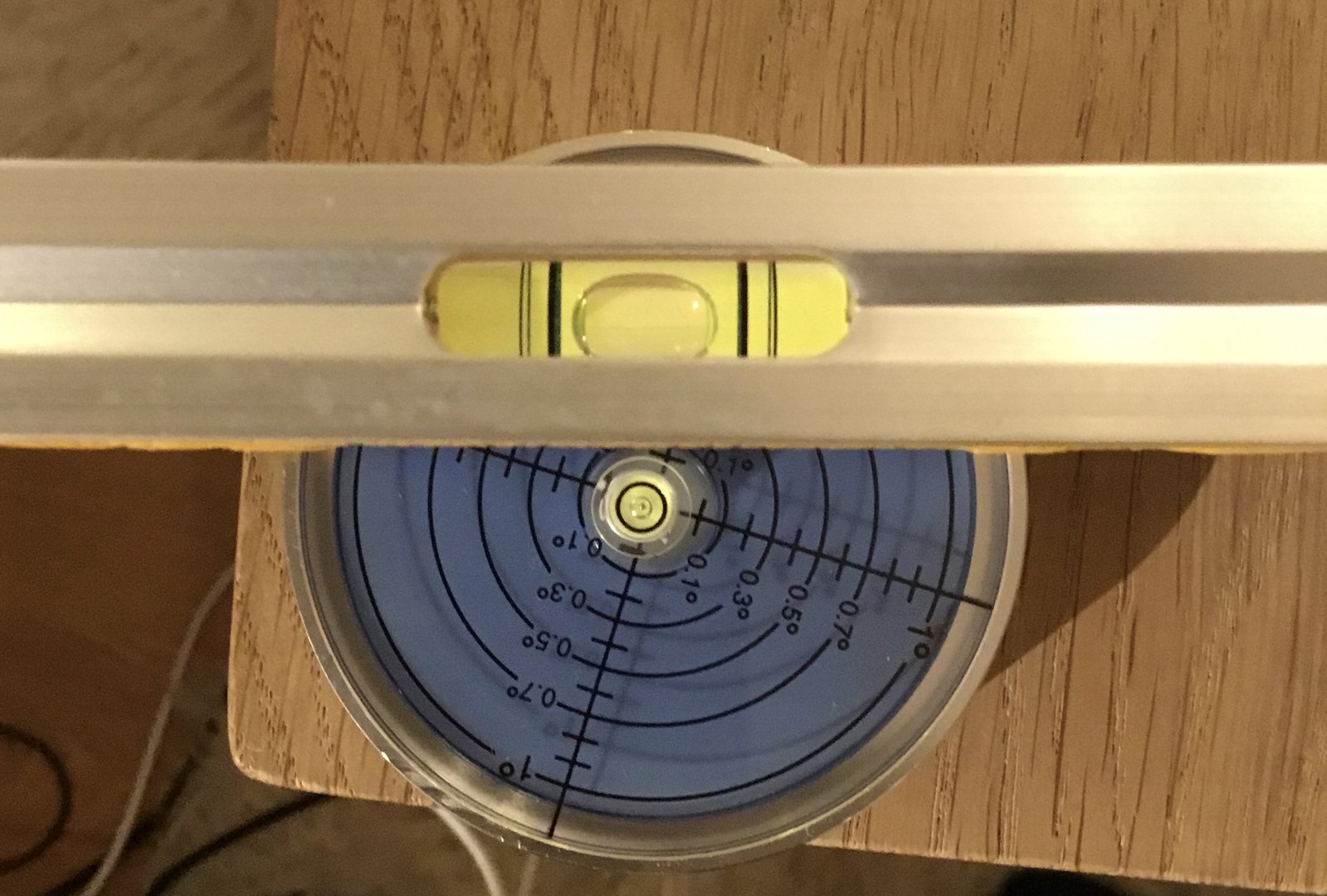

    Ikke glem å sjekk med vateret snudd 180 grader, og hvilken "oppløsning" vateret har er også viktig 1/1000 2/1000 5/1000 10/1000 osv...Jo mindre vateret er desto værre å finne ett som er rett, og oppløsningen blir grovere.
    Det lange snudd 180 grader
    Målt i motsatt bordhjørne
    med tydelig hellning
    Det bittelille er det beste av de små jeg har og faktisk meget bra til å være så lite, fulgte med Elvon VTA blokken min.
    Væsågod bli gæærn…men det er en systematisk sammenheng her…
    Vis vedlegget 876210
    Vis vedlegget 876211
    Bildet viser hva jeg bruker og ikke hvordan jeg bruker vateret. Jeg snur det selvfølgelig både 90, 180 og 270 grader og måler flere ganger. Jeg får et bedre resultat med et stort vater enn bruk av små plastdingser. Det er helt sikkert bra det vateret du bruker.
