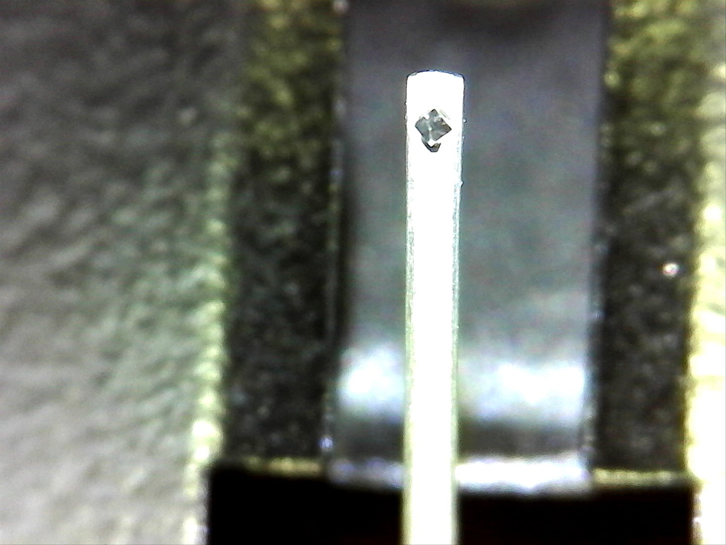

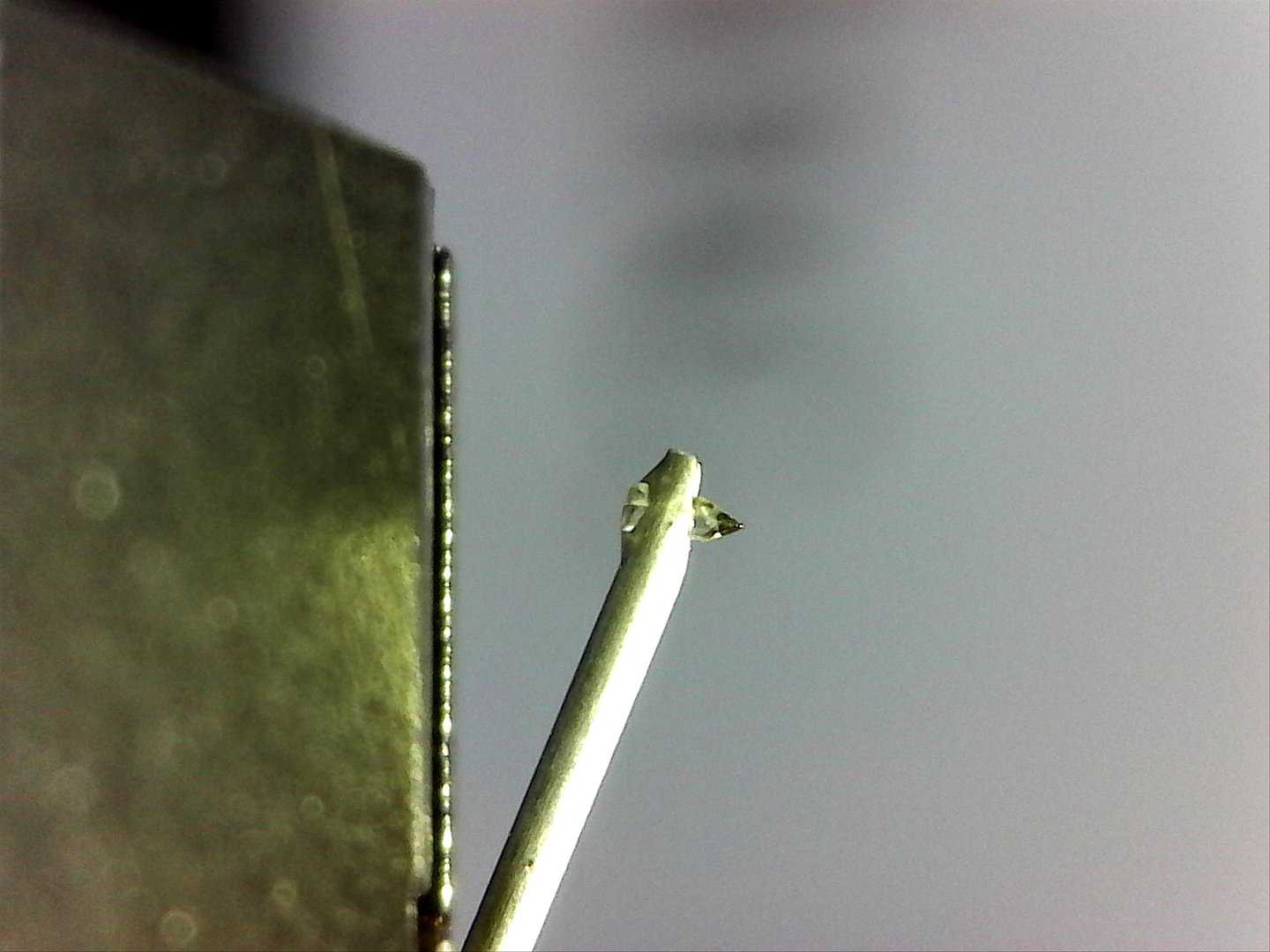

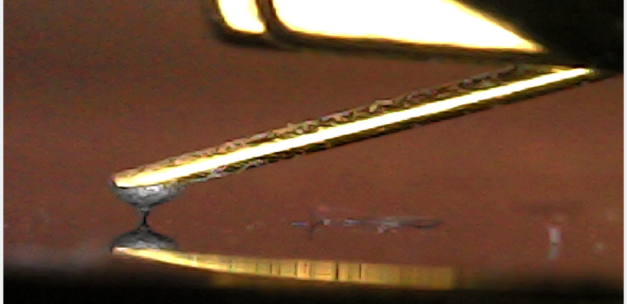

    Usb mikroskop til 250kr, var ikke helt topp.. første forsøk, Ikke mulig å måle SRA på den limklumpen der. Kanskje jeg blir flinkere etterhvert. Mange mye bedre bildr postet her....
    12+ år gammel AT OC9ML/II som har ligget i skuffen til nå
    Vis vedlegget 841000
    Digitalt mikroskop, 1600x - USB | CDON Finnes en haug av disse ,90% ser like ut, selv de til 2000kr
    Vis vedlegget 841004

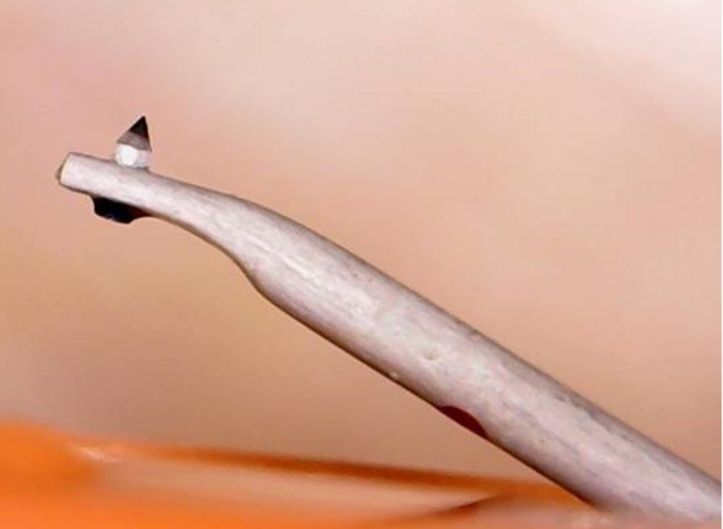

    Svar fraAudio Technica, samme dag,,,
    Thank you for your enquiry.
    From the image the construction/ cantilever looks to be correct for this model. The AT-OC9ML/II was only ever produced with a Nude Square shank ML profile diamond.
    Unfortunately I cannot tell the profile or type of shank from your image - you do need an extremely good microscope to see this. If you are in any doubt some Hifi dealers do have these for checking the condition of the stylus.
    You can see from the attached image of a Nude Round shank diamond that it is only the very tip that will be polished so can appear to be of a Bonded design when in fact it is actually Nude.
    I trust this proves informative, but should you have any further questions please come back to us.

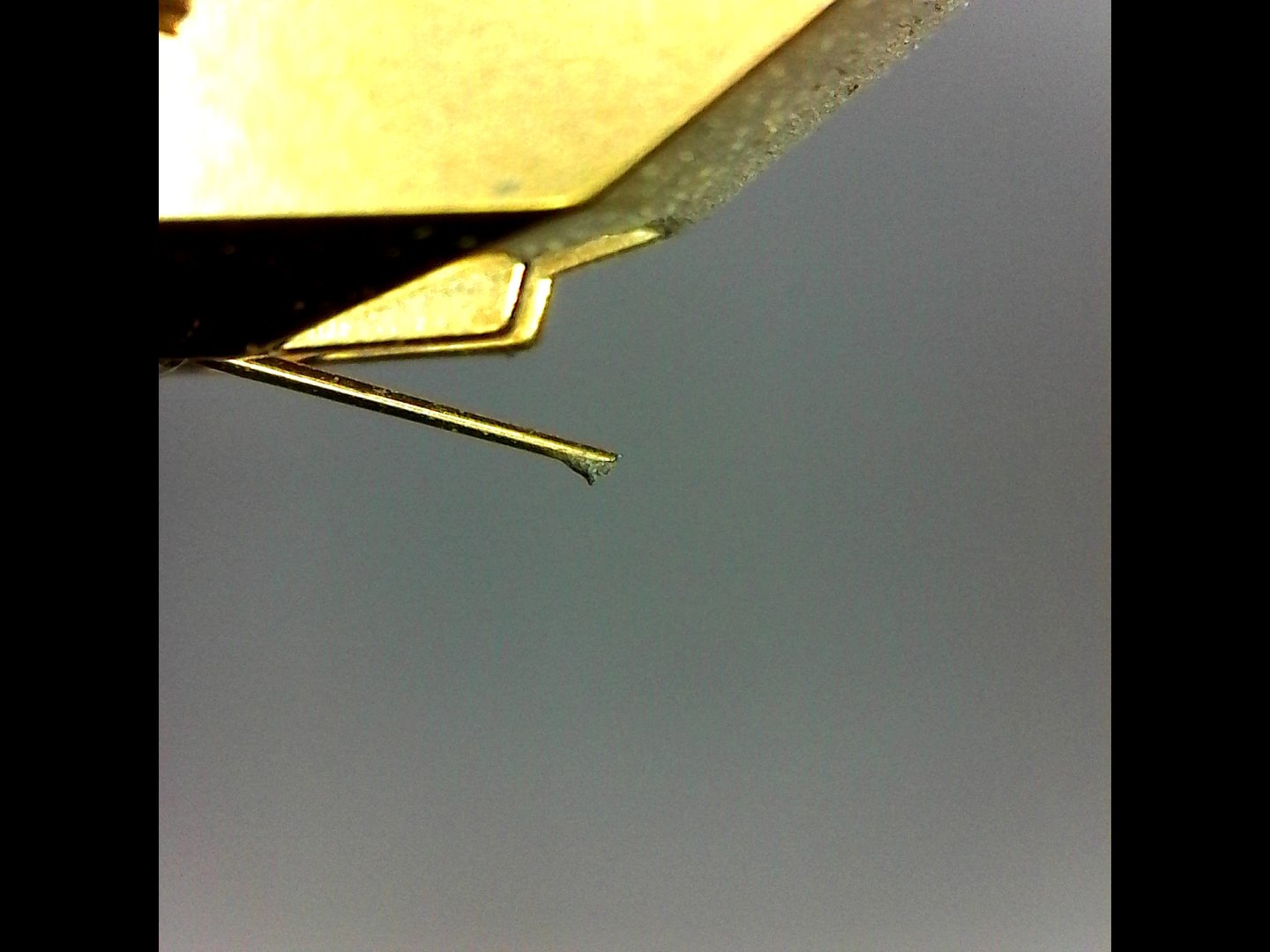

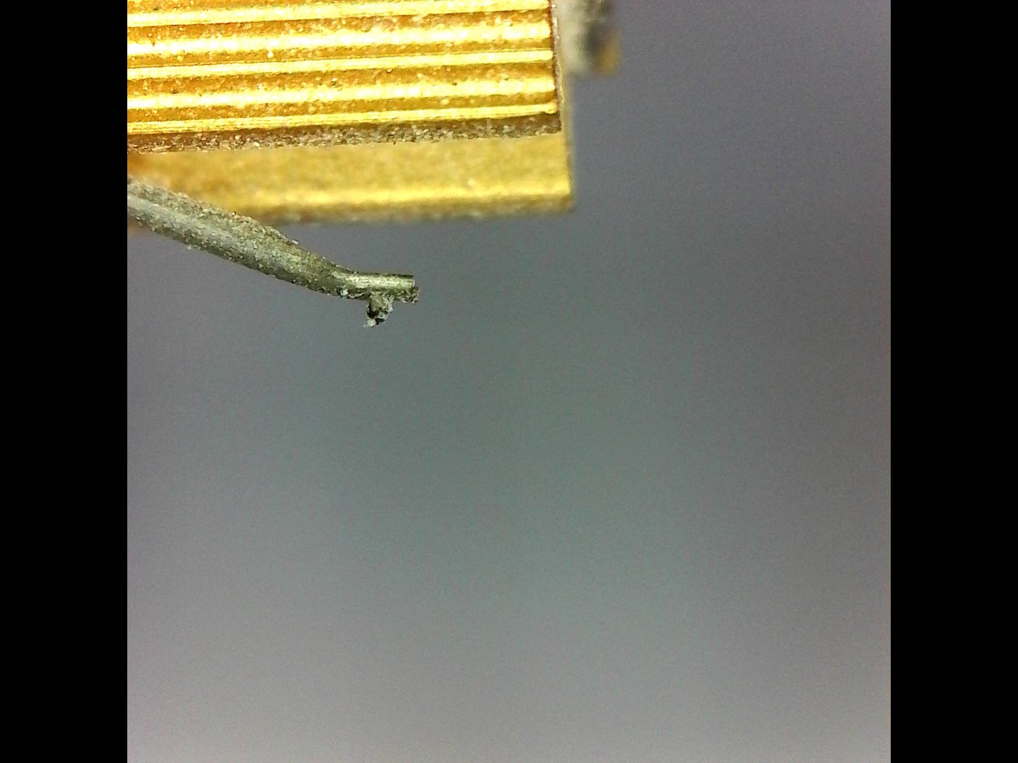

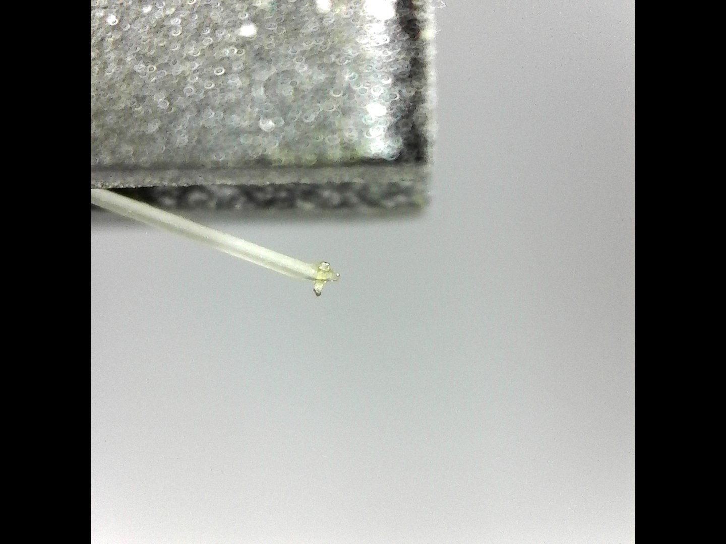

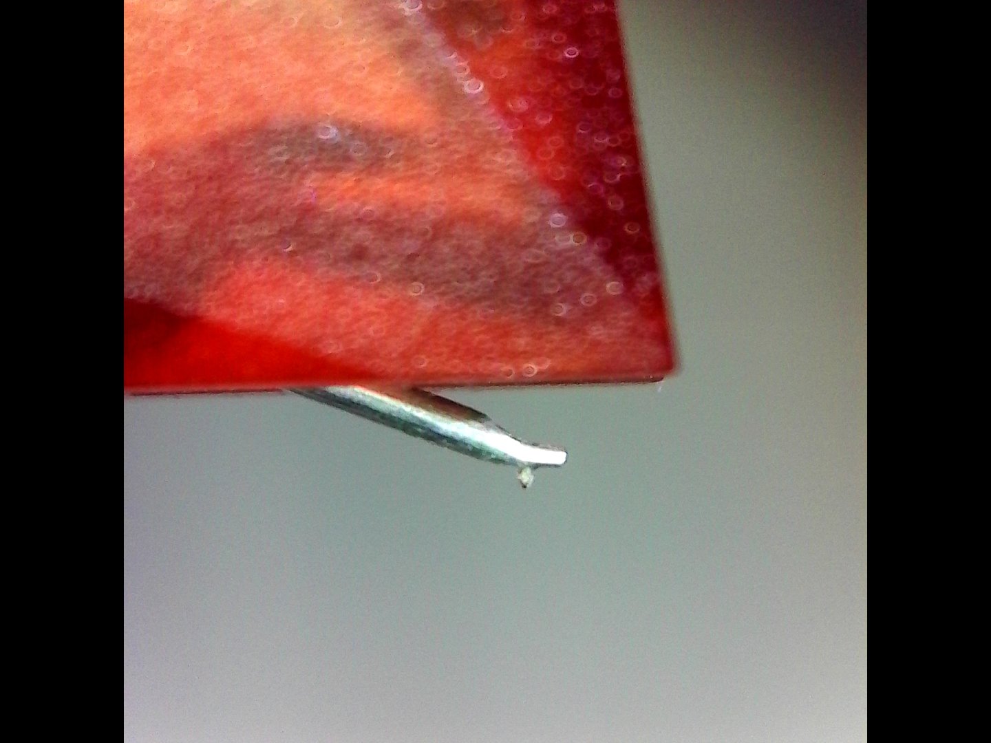

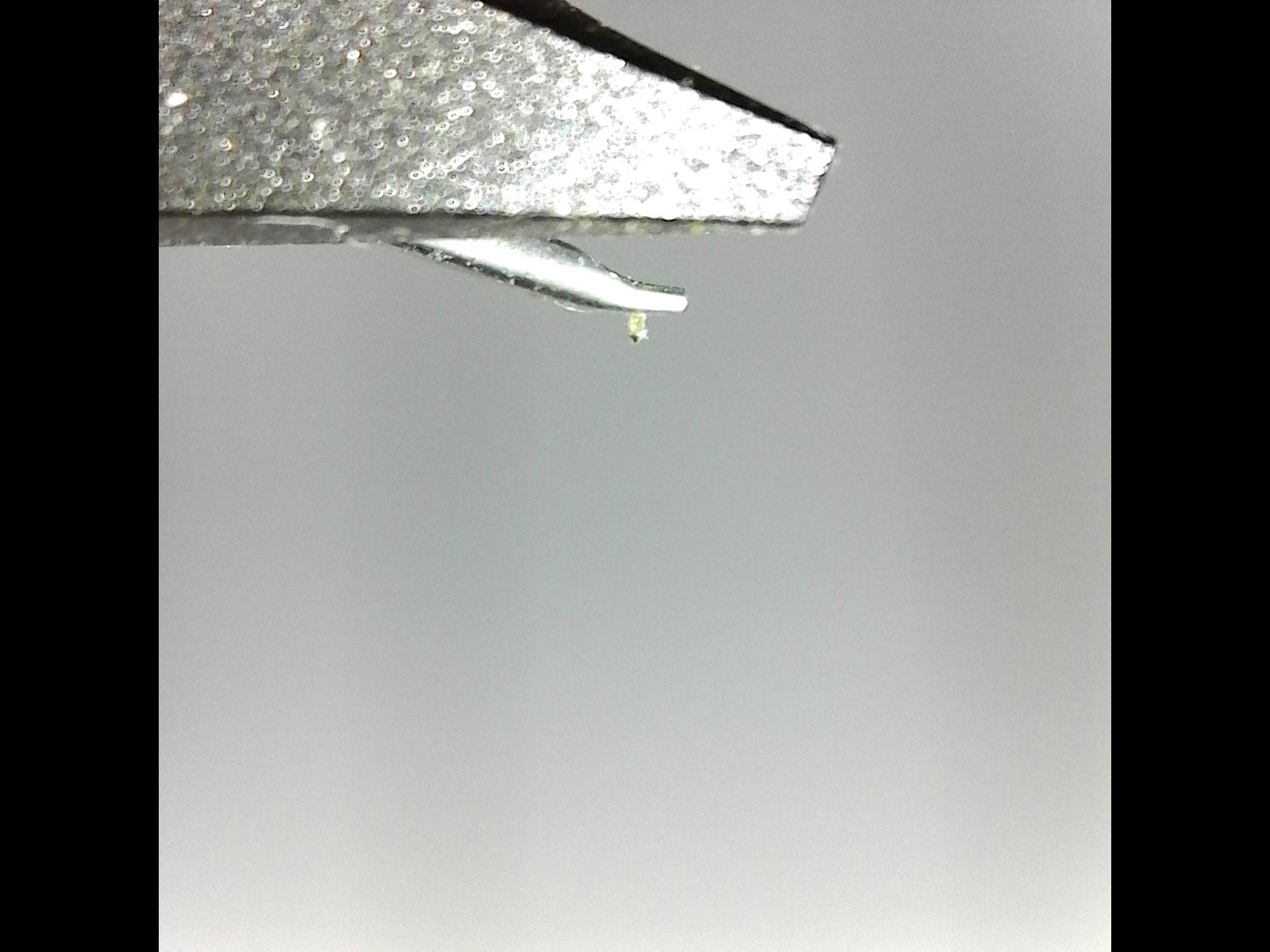

    Stylus porn :
    #1 Ortofon HMC 30 - nude FG70 nål på aluminiums fane.
    Vis vedlegget 841144
    #2 Ortofon Concorde R med OM30 nål - nude fine line på aluminiumsfane
    Vis vedlegget 841146
    #3 Ortofon 2M PNP bronse - også den Nude Fine line på aluminiumsfane :
    Vis vedlegget 841147
    #4 Ortofon Quintet sort S - nude shibata nål på safir nålefane
    Vis vedlegget 841149
    #5 Audio Technica AT-OC9ML/II - nude micro-line på forgylt bor-fane.
    Vis vedlegget 841150
    .... Ønsker meg et usb-mikroskop med bedre dybdeskarphet og automatisk støvfjernefilter.
    Det er mye mindre lim (nesten i,ke noe) på quinteten enn det jeg ser av noen de offisielle bildene til Ortofon : https://www.ortofon.com/mc-quintet-black-s-p-549-n-1579 Når jeg ser på nåla til AT-OC9ML/II så er det nesten merkelig at det kan bli OK lyd av den limkladden.

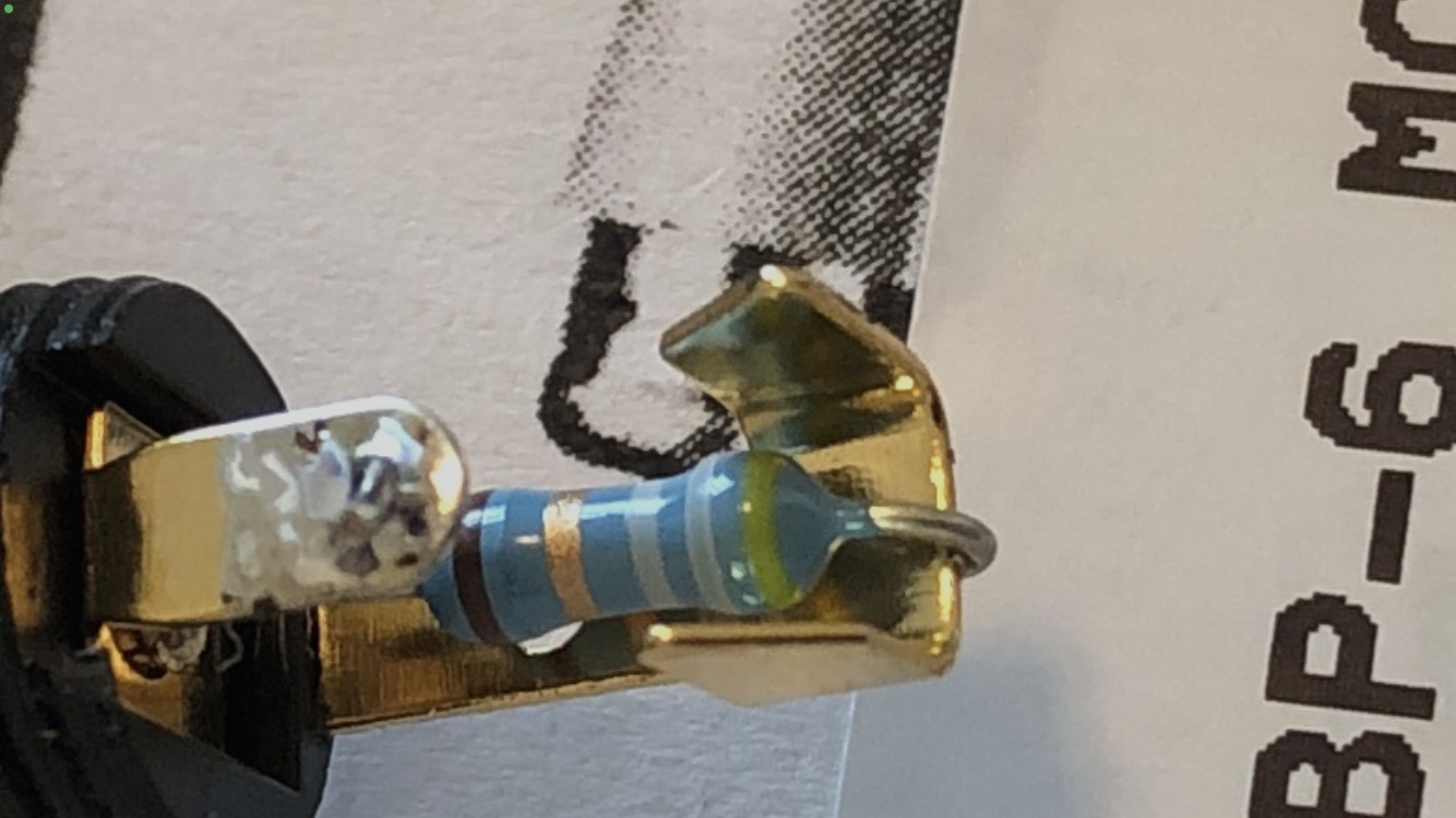

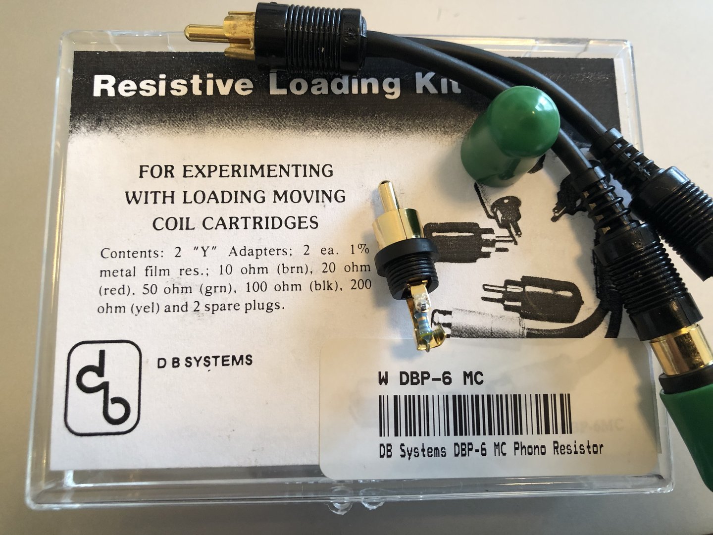

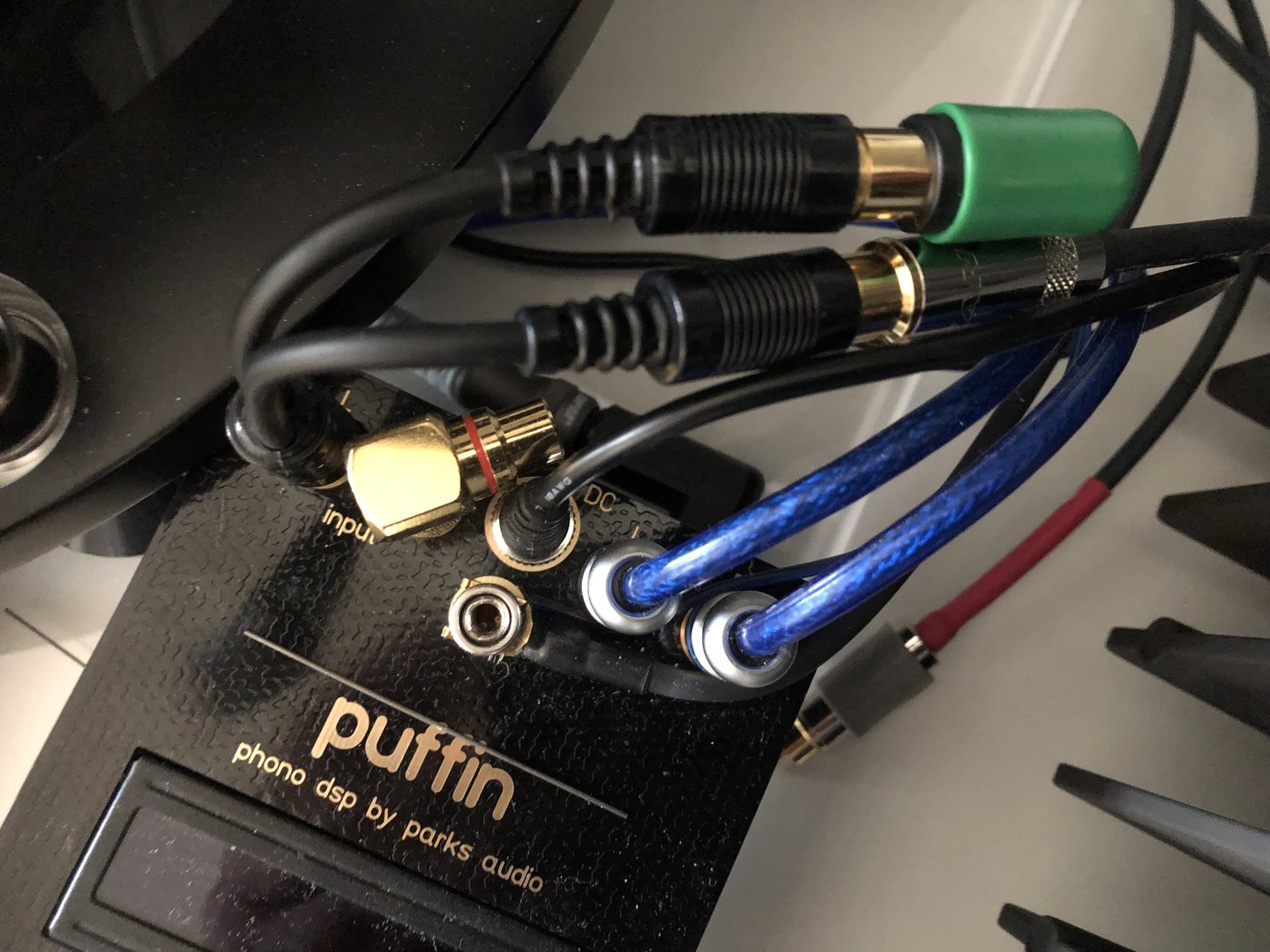

    Dagens forundringspakke . MC loading kit. Siden Puffin bare har 200ohm fast verdi kan jeg bruke disse for å oppnå en rekke andre verdier.
    Litt trangt men hva gjør man ikke for eksperimentet sin skyld. Målinger kommer etterhvert . Denne lasten kommer i parallell med RIAA last , så ved å bruke 47k på Puffin får jeg oppgitt last…. Bruker jeg 200 gir II 200 Puffin last 100 Ohm totalt osv..

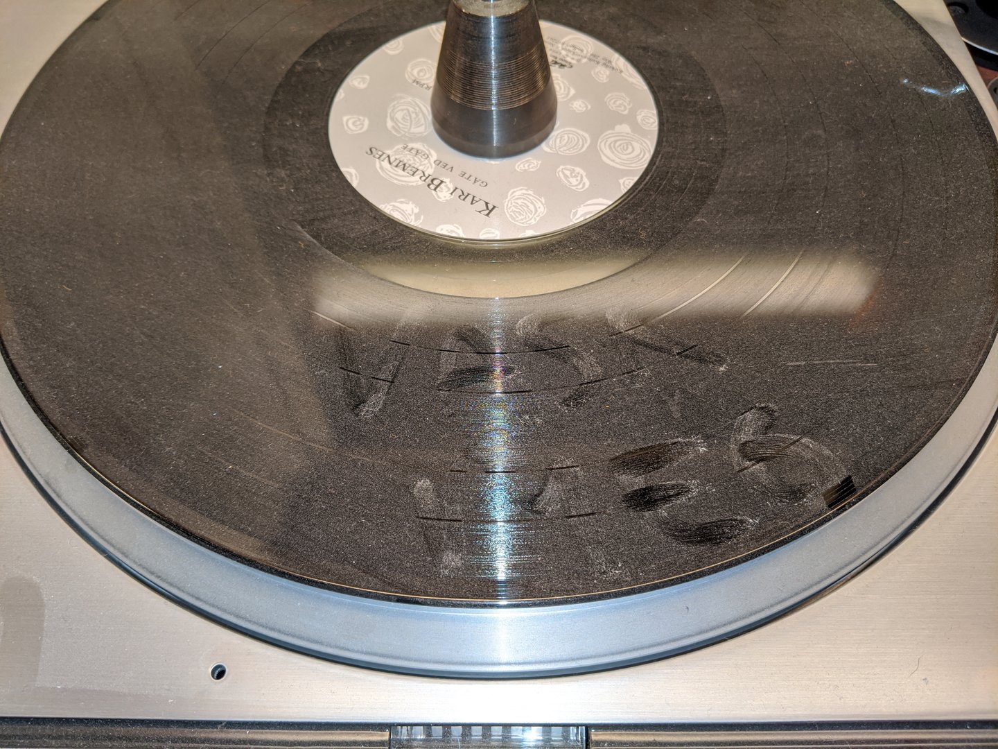

    Idé til et enkelt støvlokk for platetallerken:

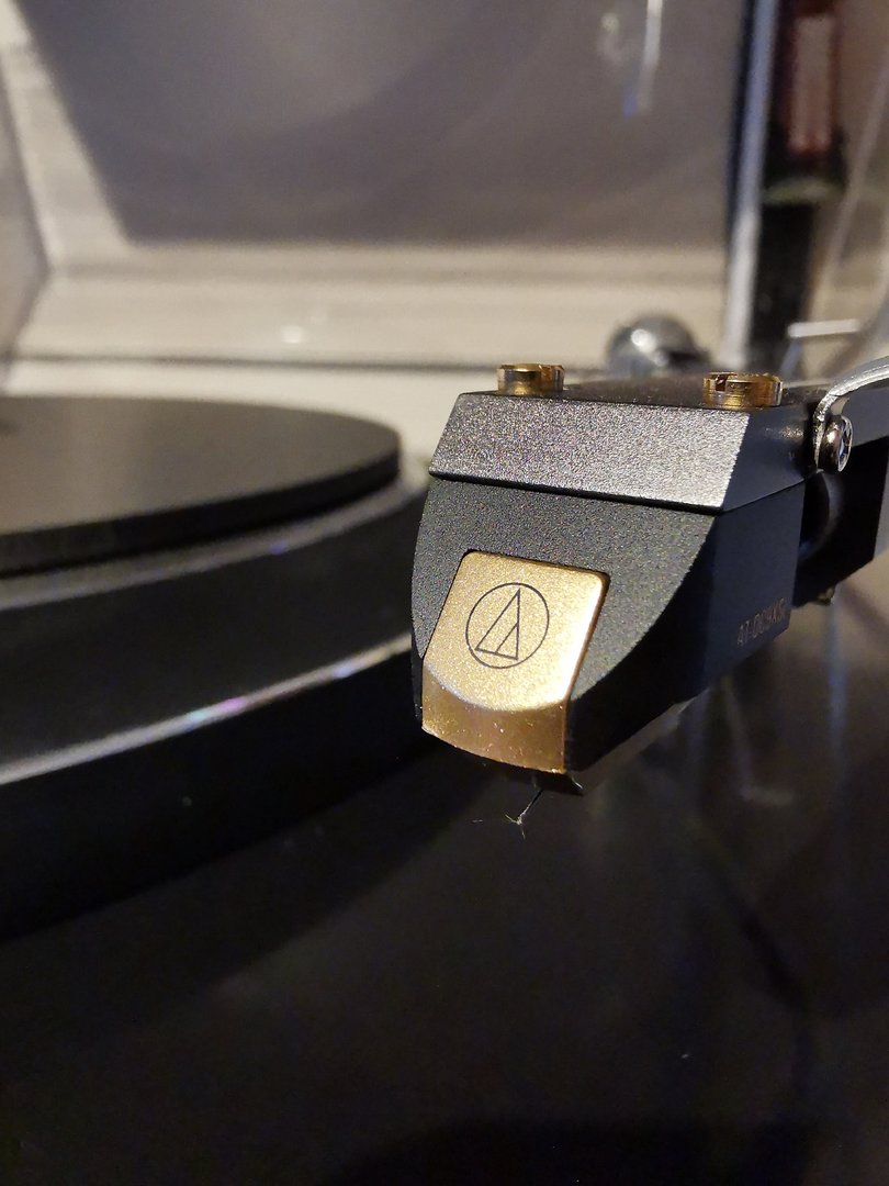

    Er lite trivielt, men allikevel viktig spørsmål angående vinylsnurring i Casa vipa.
    Noen som vet hva som er løsningen på støv/lo som festes på pu nålen. Jeg opplever stadig dette og hvor fremmedlegmet er så å si umulig å børste bort. Har en vanlig liten børste som fulgte med OC9 XSL'n med myk bust samt en litt stivere sak fra ortofon. 🤔
    Enda enklere, bruk en gammel plate. Her er beviset på at det funker som fjell.
    32.957
    31.244
    Fungerer bra det også. Andre gode kandidater:
    Stusser litt på dette problemet, jeg bare blåsser litt , så forsvinner støvklumpen med første puff. Er det dritt du ser i mikroskop du snakker om. ? for støv på nålen sitter ikke fast hos meg.
    Men jeg kommer til å skaffe meg en ProJect dings for å holde det kontinuerlig støvfritt..
    Betimelig spørsmål du kommer med egentlig. Det er støv, ser gjerne ut som et lite hårstrå. Ofte festes det litt på tvers av nålen. Kul umulig å blåse eller børste bort. Lurer nesten på om special line slipingen gjør den mer utsatt. Det lille "håret" som festes ser da ut til å virke som en støvsamler for annet. Typisk da er at det andre fjernes med børsten mens "håret" sitter igjen. 🤔

    Er av og til ute for det samme, helt uten at det har noe børsten å gjøre. Har imidlertid aldri vært borti at det ikke kan fjernes med en vanlig, kortbustet nålebørste.

    Du har nok en liten glipe som hekter......eller noe "lim" på feil sted?
    Kanskje derfor du fikk den så billig....?
