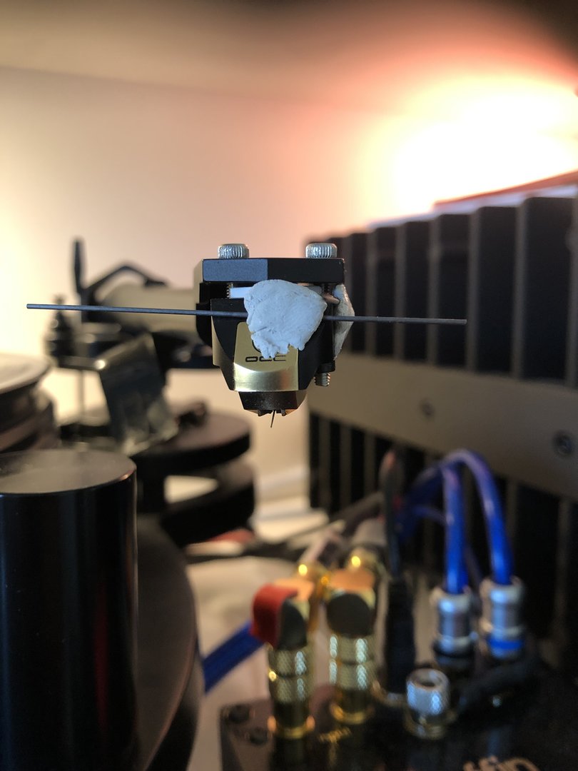

    En lang og nervepirrende jobb er fullført . Uten avtagbart headshell er det ikke barebare å installere Wallys Fulcrum som gjør Azimuth justering mulig på armer om ikke har det.
    Underveis…ganske knotete å holde horisontal sporingriktig samtidig som Azimuth skal justeres . Med det gikk, bare å følge veiledningen nøye. crosstalk var 40/24 og ble 30/30 spec er 31 dB. En bieffekt er at den sporer bedre også. Vekten økter litt håper resonans en ikke blir for lav
    Nioen detaljer og tips her
    Vis vedlegget 839573
    Selv hadde jeg antakeligvis fått mer OCD av at boltene ligger an skjevt på headshellet enn av tanken på suboptimal azimuth. ;)
    Ække færdi, mye å gjøre fortsatt ..prøver litt av hvert. Her med bly som siktelinjer , knotete å få dem rett på gitt.. ca 1.5 grader Azimuth justering måtte til

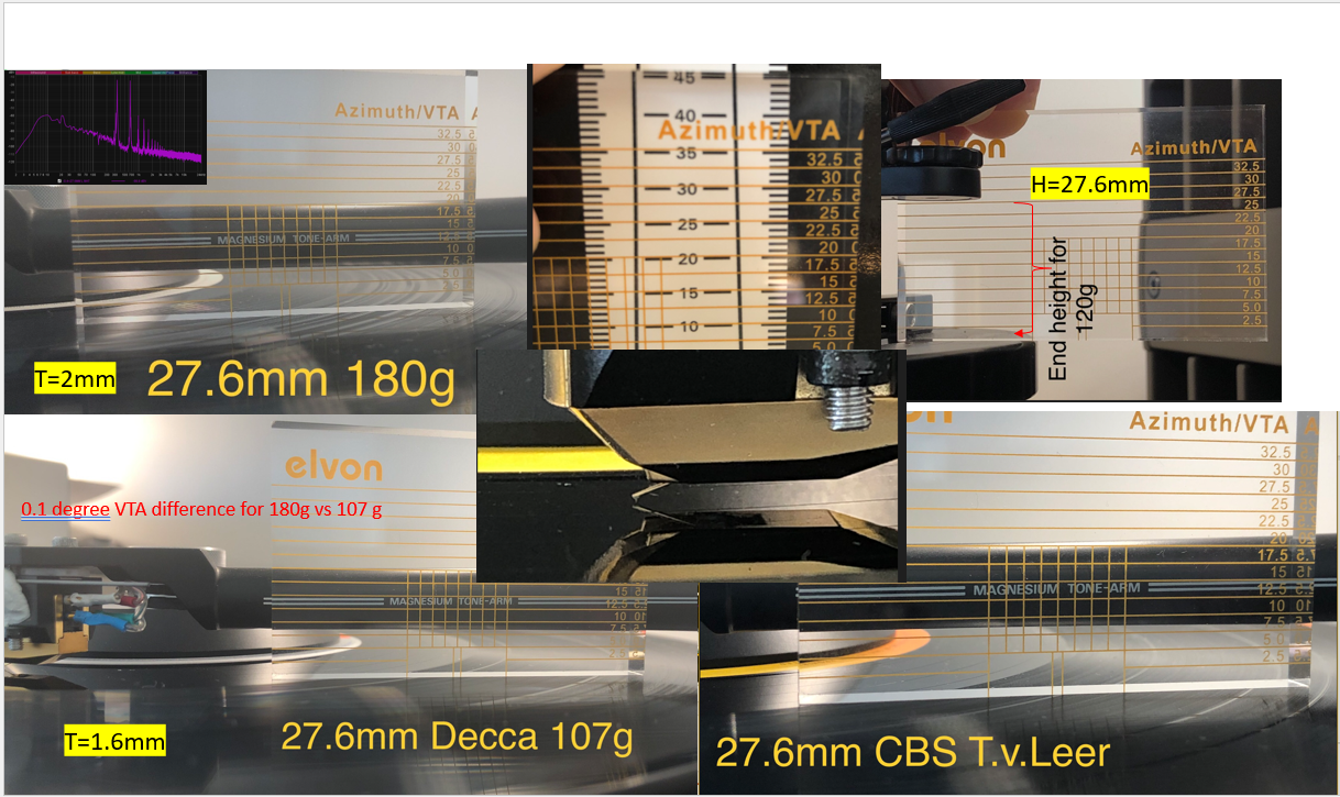

    Resultatet ble bra. En klar forbedring å gå fra kanalseparasjon på 24/30 til 35/36. Sporer bedre på 80um enn før også.
    Det som ikke var bra var at boltparet som fulgte med var altfor korte, de betegnet dem som lange men 14mm er IKKE langt,, jeg må ha 16-18. Wally sendte meg noen lengre gratis.
    Dessuten er boltene tyngre enn de originale 18mm i messing så de blir 1 gram mere vekt . Videre passet heller ikke gjengene til de originale messing mutterene, jeg måtte bruke ett sett muttere fra Stereofil (Nagaoka 2.6mm). Mutter fulgte IKKE med Wally..
    Jeg trenget 5 justeringer før Azimut satt( 4 skritt i en retning og ett tilbake)
    1. Boltlengde må sjekkes før kjøp!!.
    2. Muttere burde vært med!!.
    3. Veldig knotete å montere så små ting når man ikke har løst headshell, men jeg klarte det uten uhell.
    4. Vanskelig og nesten bare flaks om kan klare å justere Azimum uten å endre/fortstyrre HTA.( slark i "headshell" skruehull). Jeg hadde flaks
    5. Må ha bra test plate ( Ortofons nåværende, eller Ultimate Analog Test record). Å lytte eller måle med mV multimeter er ikke nøyaktig nok
    6. Trenger analyserverktøy for å måle kanalseparasjon. Parks Audio Puffin fikser dette lett, men jeg brukte også opptak på PC med Adobe Audition (=Cool Edit Pro), med et USB lydkort kan også REW benyttes.
    7. Arm og puckup på tåle økt vekt ca 2 gram- tipper fulcrumen veier 1 gram her. (resonans frekvens osv. Jeg kompenserte ved å fjerne fingerløften på 0.9 gram.
    pr nå har jeg noen kittklumper på PU så vekten er økt med 2 gram ( 2+8PU+10arm=20gram, før 8+10.9=18.9), vertikal resonennsfrekvenr er den samma på 9 Hz, horisontal resonans gik ned fra 7 til 6.5Hz. PU=AT OC9ML/II
    Konklusjon:
    Nødvendig for de stakkarene som ikke har Azimuth justering på sin arm. Verd pengene? for en vinylnerd ja. Men trenger tesplate og verktøy for å utnytte og finne optimal Azimuth. Visuelt var min PU i perfekt vinkel ,men måtte altså justeres med 1.5 grad for maks kanalseparasjon.

    Med jevnt 33db separasjon er du i mål. Ikke noe å stresse mere med da.
    Folk får bare klippe plastbiter fra bankkortet og prøve seg fram..
    (1.5grader som jeg fant tilsvarer 0.3mm tykkelse, på 12mm bredde)

    Glemte å nevne at det høye klikket jeg hadde ved enden av «run out groove», ja nå etter azimuth justering er det blitt kraftig redusert , har prøvd å finne tilbake til plater med høyt klikk, men det kommer ikke. Kan det være Microline nålen som er spesielt følsom mht azimuthvinkel? Har en bitteliten gjenkjennelig blipp i frekvensgangen, den har nå byttet kanal, men er også redusert. Man blir visst aldri ferdig med vinytuning…
    Men nå er jeg ferdig med VTA også…ja det er best med en liten løft av tonearmbasen (+0.4grader), justert for minst intermodulasjon% og fin lydbalanse

    Steike! Du har virkelig tatt pickupjustering til et nytt nivå.

    Balle er siv. ing. fra gamle N.T.H. En utdannelse m. høy prestisje (y). Klart han er grundig.
    Djevelen er i detaljene, som det ikke heter på norsk. Imponerende grundighet, ekte nerdenivå. Jeg setter stor pris på det, da jeg kan høste fruktene av hans eksperimenter da vi har lik riia, pickup og arm(nesten).

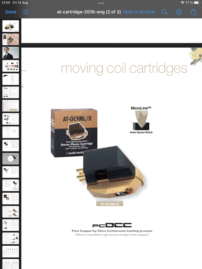

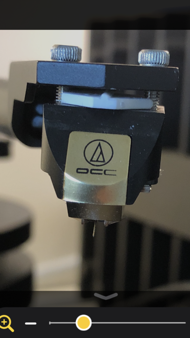

    Usb mikroskop til 250kr, var ikke helt topp.. første forsøk, Ikke mulig å måle SRA på den limklumpen der. Kanskje jeg blir flinkere etterhvert. Mange mye bedre bildr postet her....
    12+ år gammel AT OC9ML/II som har ligget i skuffen til nå
    Digitalt mikroskop, 1600x - USB | CDON Finnes en haug av disse ,90% ser like ut, selv de til 2000kr

    Det var det jeg trodde også , kjøpt ny i butikk (uåpnet cellofan og greier ) i Stockholm for 12+ år siden.
    Kanskje et påskudd for å kjøpe en AT PTG/II? :unsure:
    Jeg er åpenbart svindet da den skal være naken nål på min., men mindre de limte de før 2010

    Nåla på min ML/II (kjøpt fra LP-gear for en del år siden) ser ganske lik ut, dvs en kladd med lim og en nesten usynlig diamant. Får se om jeg får tatt et portrett av den i kveld.

    Hmmm. Hverken MM eller MC, av diverse alder, er limt hos meg. Ikke har jeg noen gang sett noen med kladd på tuppen heller, annet enn noen retippede.

    Jeg tror ikke limkladden er en indikasjon på at det er ei «non nude» nål. Mer at det er festemiddel mellom diamant og nålefane. Det er kanskje ikke like lett å krympe nåla fast i bor som det er i aluminium. Min Ortofon Quintet Black har nålefane i safir så der er det også en kladd lim i mellom.
    KJ
    Ja... diamanten må jo også festes i nålefanen på et vis.

    Angående limklumpene er bildet brukt på Audio-Technica sine hjemmesider for ML/II en OC9/III, ikke en ML/II. Innfestingen og diamanten til OC9/III er prikk lik den som er avbildet.
    Tok et kjapp kikk på MCene her og det viser seg at jeg er en riktig løgnhals. Benz Ebony TR har nemlig en mikroskopisk klatt lim. Alle fra Audio-Technica er imidlertid aldeles nakne, både bor og beryllium.
