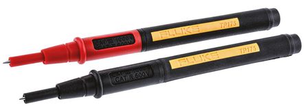

    Jeg tenkte at slike isolerte pinner på multimeteret var for pingler, men tror jeg skal benytte meg av de neste gang.;)
    Hvis man vrir på Fluke pinnene så kommer det ut en isolerende kappe slik at bare spissen på pinnene bli igjen. Ellers takk for ros.

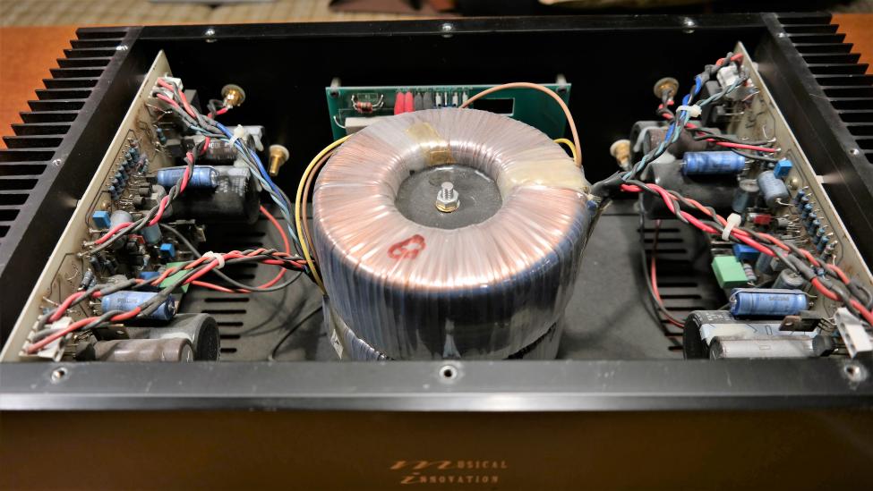

    Har egentlig ikke noe særlig kjennskap til MI5 selv. Bipolar, ganske kraftig virker det som. Rundt 2x150W hvis jeg skal tippe. Komplett dual mono.
    Han jeg kjøpte MI settet av hadde hatt det siden nytt, og han hadde hatt det inne til oppgradering 2-3 ganger i følge han selv. Glemte i forbifarten å spørre om detaljer ang oppgraderingene, men det jeg har lagt merke til er at MI 1 har innebygget trafo mot for originalt ekstern. Også ganske sikker på at det sitter en stepped attenuator i denne, og det er det vel ikke originalt. Skal få tatt bilde av de på både inn og utsiden og poste i tråden.

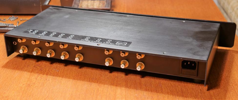

    Her er MI 1. Jeg har allerede en MI pre liggende, men var ikke sikker på hva det var. Fant ut at det er samme som jeg allerede har liggende, men i annet kabinett.
    Like på innsiden bortsett fra inngangsvelger, noen resistorer og volumpot.
    Bekreftelse på mine misstanker. En flott NLE 11! Ikke dårlig. :)

    Her er MI 5. Sitter faktisk en softstart der. Ingen DC beskyttelse. Det bør en forsterker ha etter min mening. To trafoer, anslagsvis 400-500VA stk. 40000uf pr kanal.
