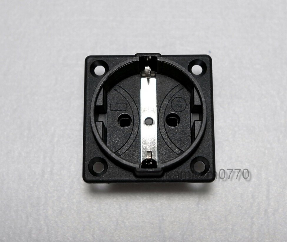

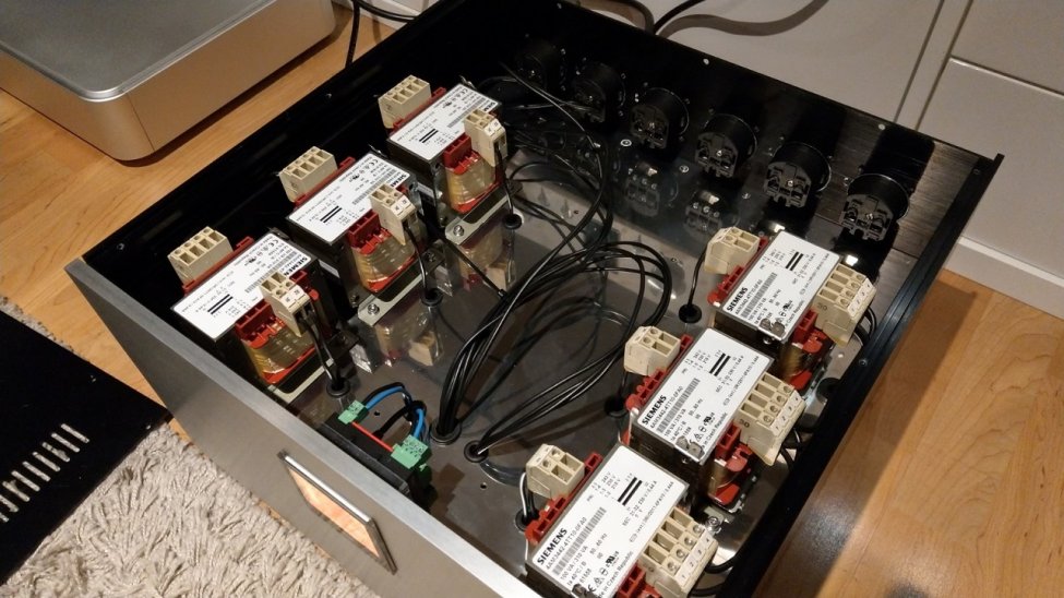

    Skal støpsler kobles til må vi ha stikkontakter. Fant en type som heter ABL Sursum Type F som så lovende ut.

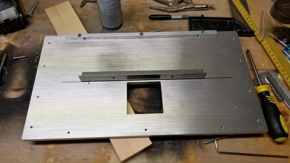

    Det nye kabinettet er såpass stort at jeg deler det i to. Legger inn en plate i rustfritt stål som skiller over og under etg. Tar litt div hull og lager gjenger. Ødelegger en del verktøy. :rolleyes:
    Festebrakett til plata i rustfritt. Samme ble laget i bakkant av kabinettet.

    Stikkontaker montert med sorte skruer.
    Kabling påbegynt. Monterer gummigjennomføringer i hullene til kablene. Blir fort litt fingremerker. :)
    Så er vi der at det må testes litt igjen.

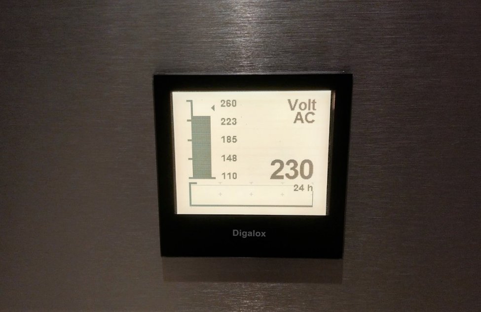

    Panelet. Dette kan altså konfigureres til mange forskjellige visninger og farger. Jeg har valgt farge ut fra Luxman komponentene jeg har.

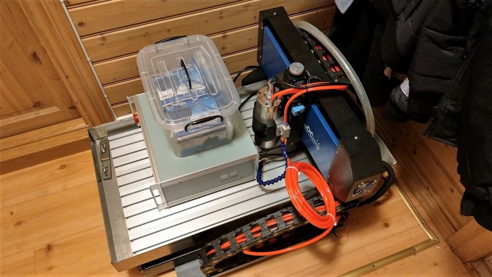

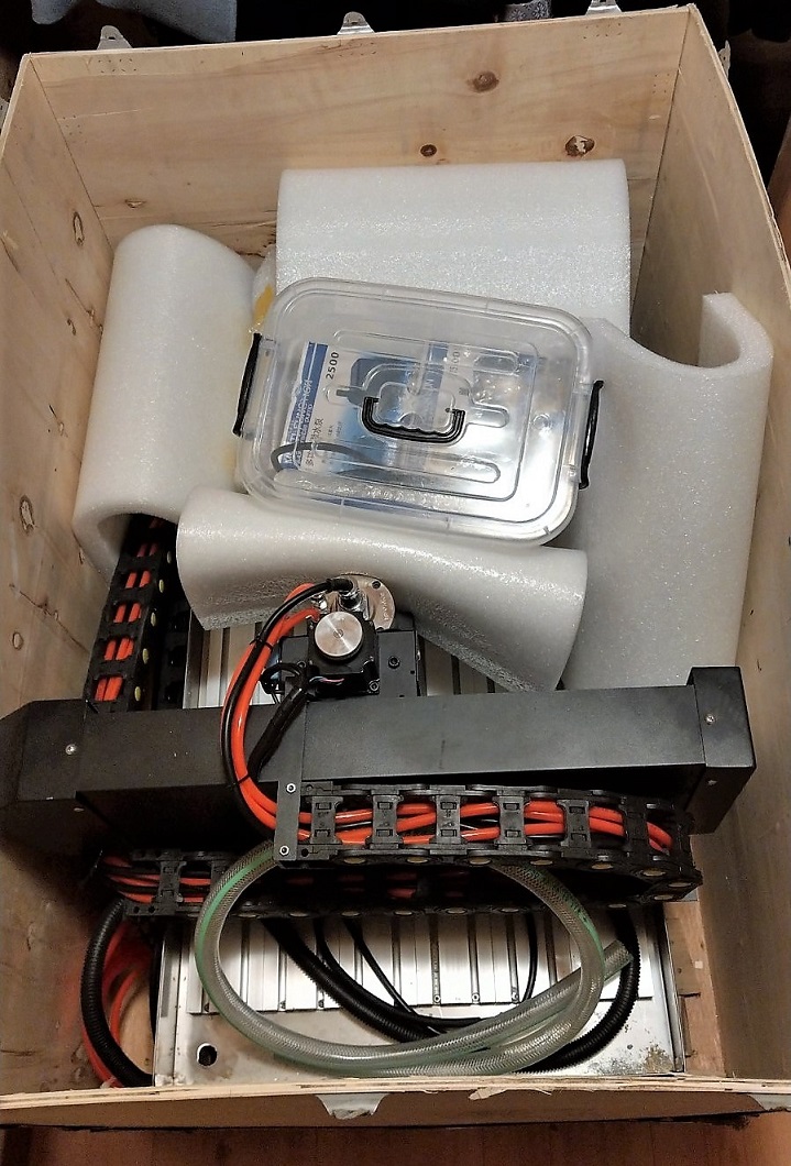

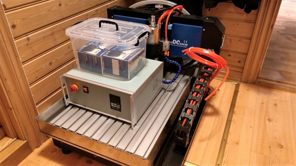

    Etter å ha drevet noen år med DIY så har jeg hatt veldig lyst på et spesielt verktøy. Dette verktøyet ankom nylig.
    Bare å leke seg, slikt verktøy utvider mulighetene (og presisjon) en god del!
    Jeg bygde min egen for noen år siden, Ghetto-CNC ;) :
    Reaksjoner: SRM

    Tøft! Ser jo ut til at den fungerer utmerket. :) Hva slags CNC program bruker du?
    CNC-kontroller er Arduino (GRBL) mens DAK/CAM primært skjer i Fusion360 :D

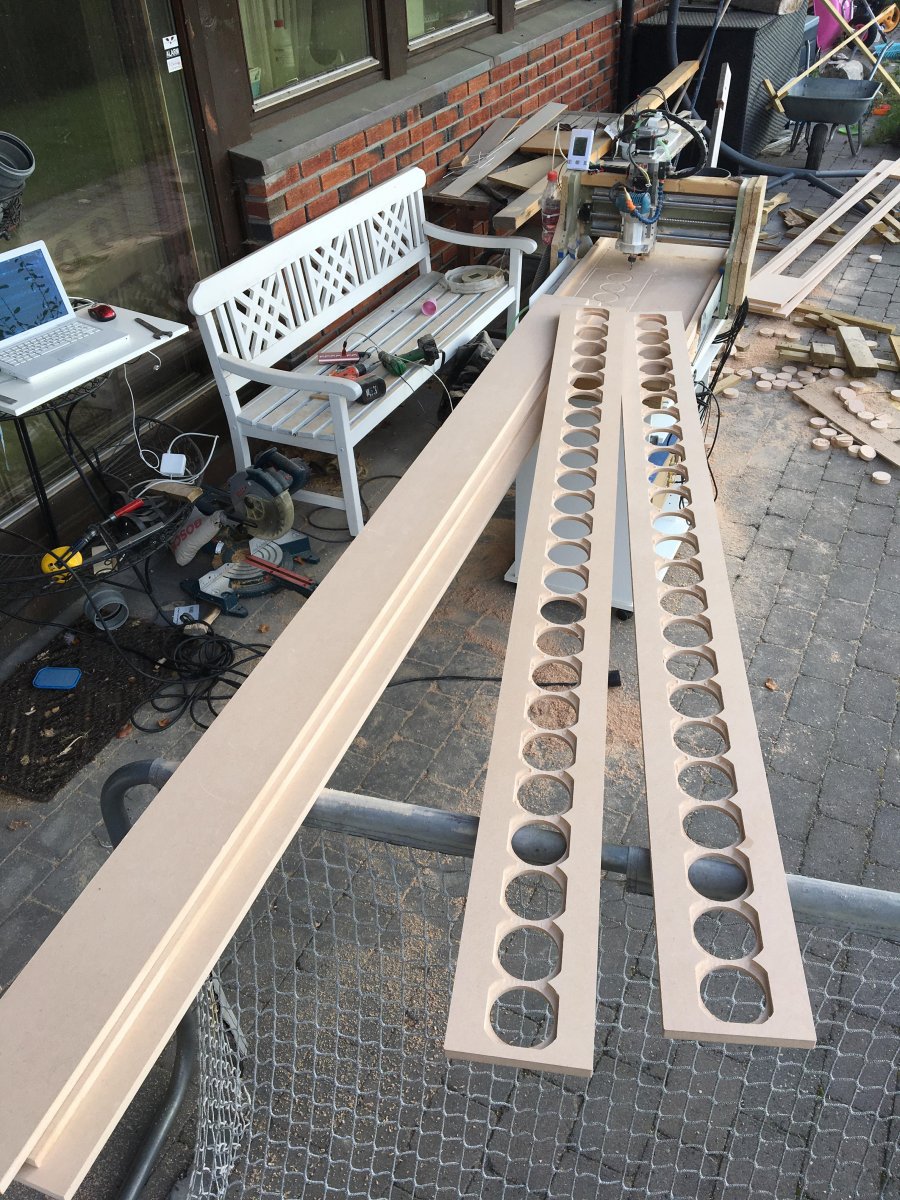

    Her er ferdig kabinett etter å ha 3D-frest frontveggene vist i forrige bilde.
    Vis vedlegget 562843
    Wow! Dette ble jo særdeles lekkert! Fikk nesten lyst til å henge meg på powerbuy som du kjører. :rolleyes:
    Jeg har nok en vei å gå når det gjelder CNC da det skorter på kunnskap her. Har kikket litt rundt og lest litt, men ikke kommet til noen konklusjon enda. Har lastet ned DesignSpark for CAD som ser ok ut, og har sett på CamBam. CNC maskinen styres av PC med Mach3. Ikke veldig inituitivt, men skal nok kunne fikse det.

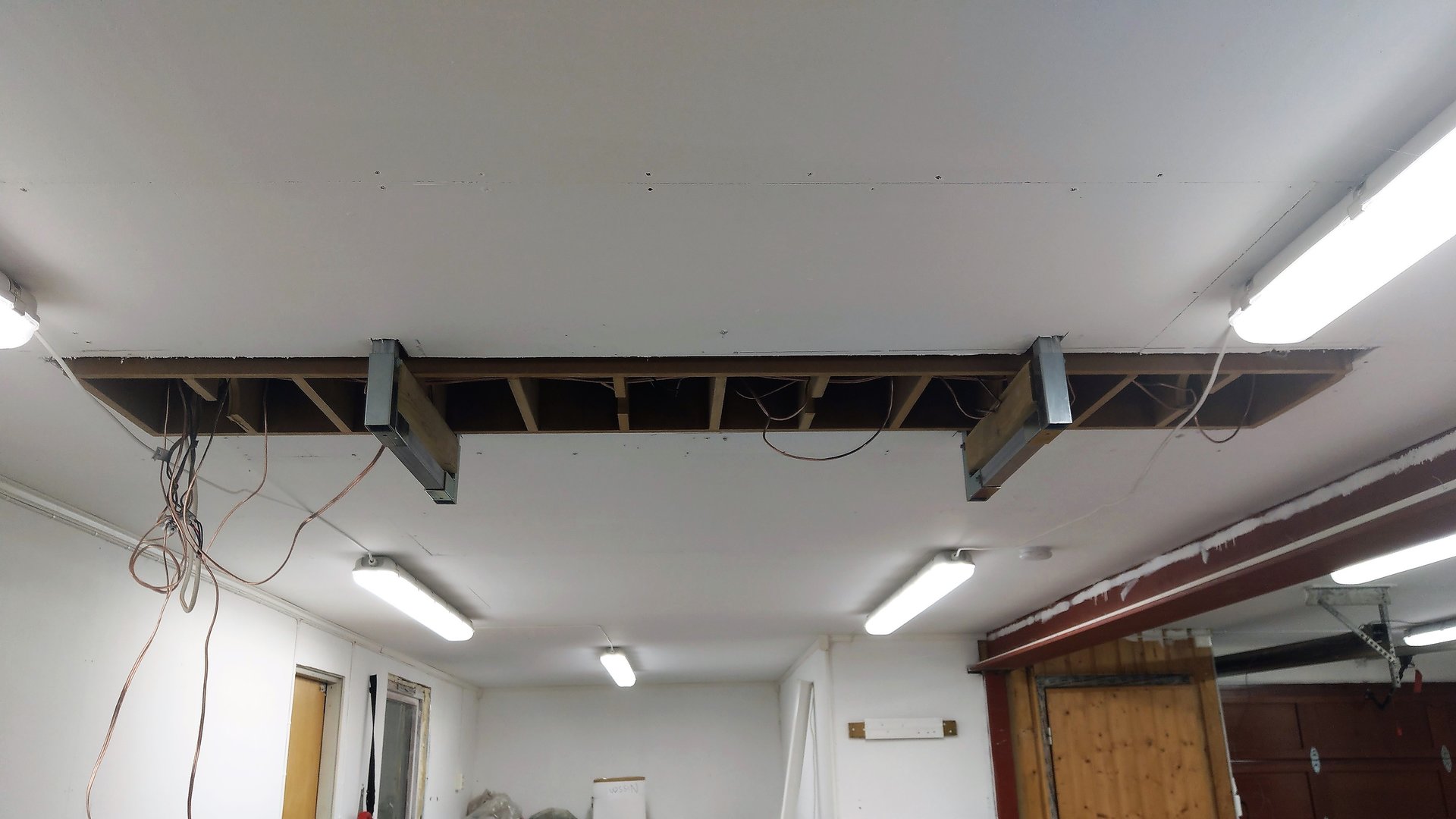

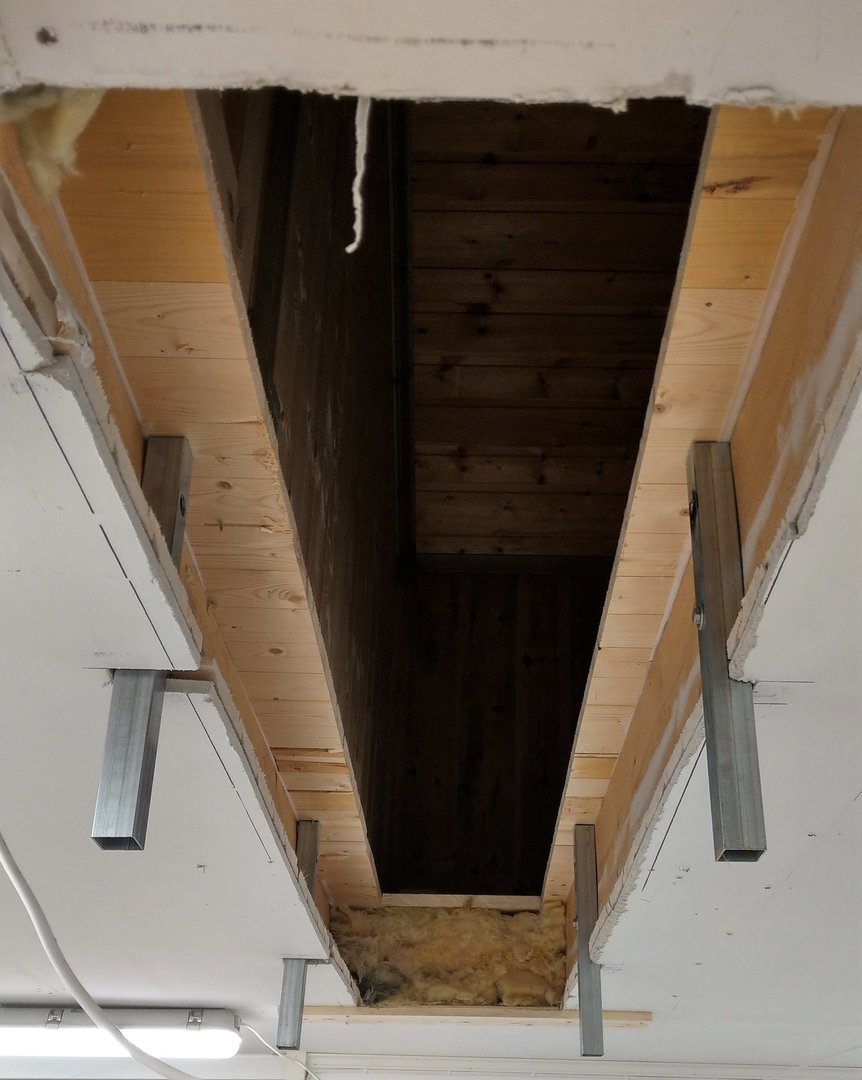

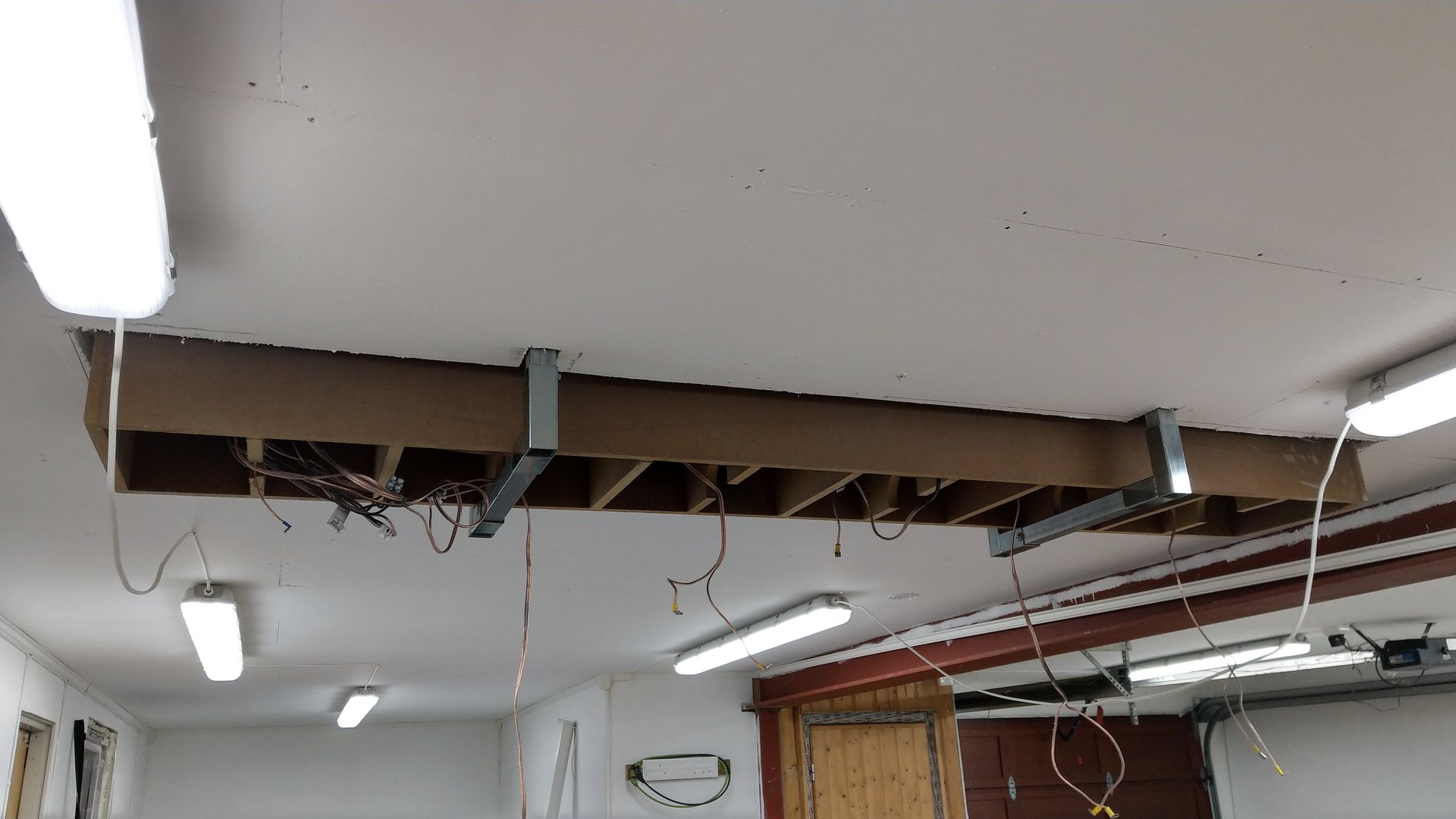

    Baffelkonstruksjonen hadde lik tykkelse som gulvet mot garasjen. Jeg festet baffelen fra undersiden med lekter skrudd i dragerne i gulvet. Dårlig ide! Hele huset vibrerte som det var jordskjelv. Selv rom veldig langt borte fra elementene ble ganske kraftig berørt.
    SRM
    12.06.2009
    2.625
    2.502
    Oppland
    Jeg lagde så en krybbe av stål som baffelen hviler på. Krybben er skrudd i dragerne.

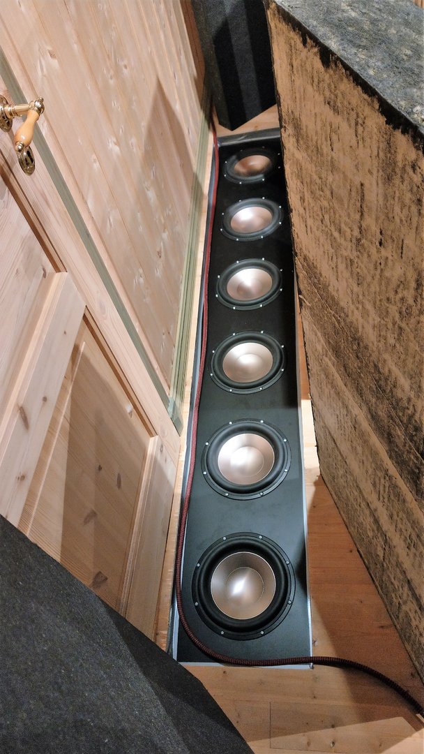

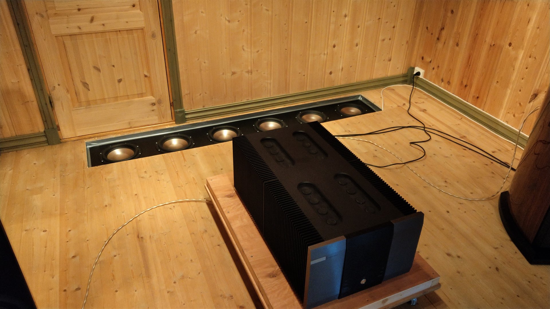

    Laget en provisorisk løsning med gummidempere her. Fungerer over all forventning.
    Trebjelken er der siden jeg planla en helt annen dempeløsning som ville tatt en del plass. Har nå kommet på andre tanker. :)
    Noen bilder fra dagens løsning.
    MarkusH
    Dette er en ny form for galskap (y) Blir dette ib eller monterer du en baffelkonstruksjon?
    Reaksjoner: SRM
    Dette er IB. Fungerer rimelig bra nå, men har allerede nye planer i hodet som vil gjøre ting bedre i bassområdet. Løsningen kommer til å forandres.

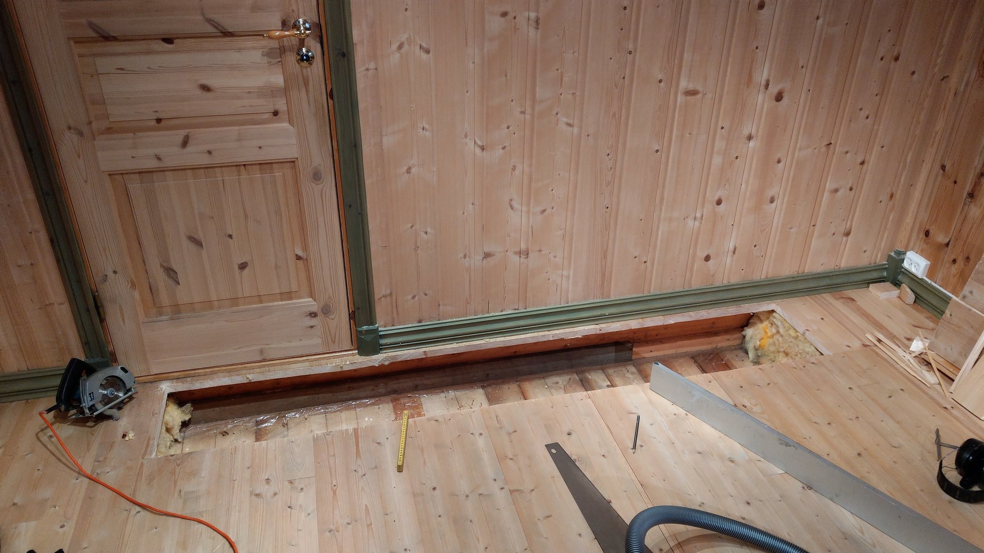

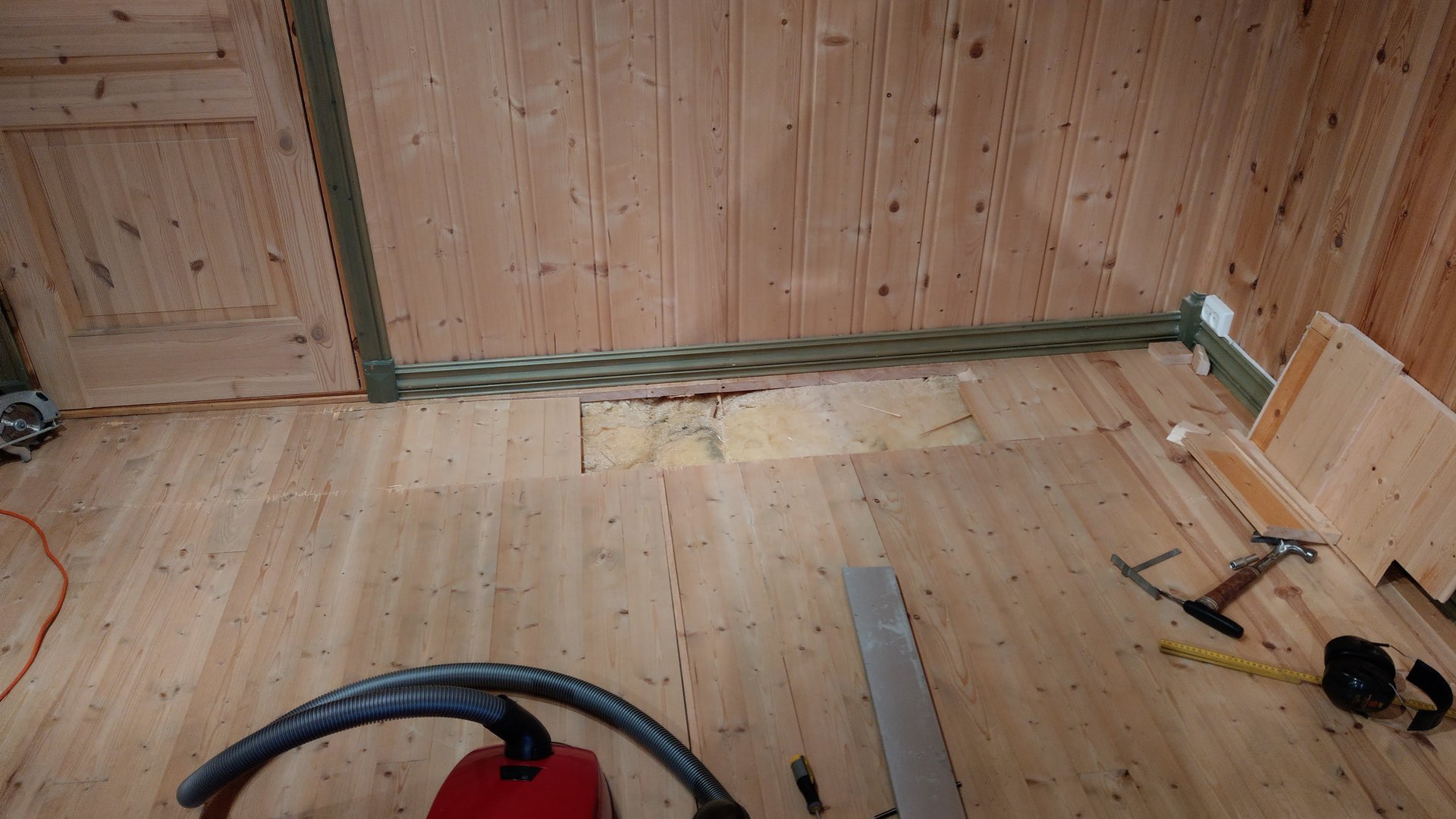

    Er så godt å vite at jeg ikke lenger er den eneste som har saget hull i gulvet.(y):LOL:
    Skal innrømme at det satt et langt og godt stykke inne før jeg fyrte i gang stikksagen. Men jeg regnet jo fort ut at eneste skade var parketten. For 7-10kkr får man brenn ny parkett om man skulle angre seg. 7-10kkr er vel fort det man taper om man kjøper seg en god og litt mer påkostet ferdigsub (eller 2) som ikke fungerer som forventet, og legges ut på brukten igjen.
    Slik jeg opplever det, er det lite å utsette på lyd/basskvaliteten fra IB-suben. Utfordringen ligger mer i det sedvanlige rommet og akustikken der. Når plassering/tuning/eq/akustikktiltak faller på plass, da vil en habil IB-sub begynne å levere varene. Har jo kjørt IB-sub i noen år nå, og inntrykket står seg: Det gir ren, kjapp og dyp bass. Jeg kjører IBen helt opp til 110Hz (tror jeg det var). Sliter faktisk med å høre noe som helst negativt. Har større problemer med å forestille meg en vanlig høyttaler i betalbar prisklasse levere såpass kompetent bass/mellombass. Det henger selvsagt nøye sammen med kapasitet. Man kommer ikke vekk fra de hørbare fordelene kapasitet gir i dette området - og det er jo litt av poenget med IB: Man kan skalere opp kapasitet uten å bekymre seg for kassestørrelse.

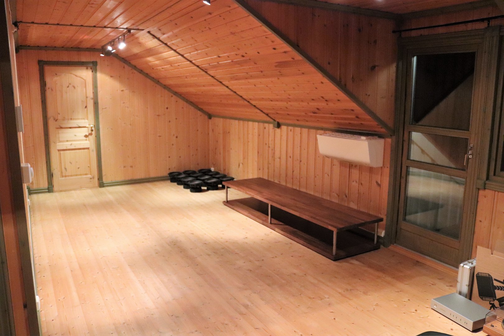

    Som du sier RojohII, rommet er ikke temmet. Jobber fortsatt med saken. Bassen sitter ganske så fint nå. Veldig godt fornøyd med løsningen. Som du sier, det er ren, kjapp og dyp bass. Veldig uanstrengt og lett gjengivelse. For min del er det også flott å ikke bruke noe areal av rommet til bassløsningen. Rommet er ca 25m2, og da fylles det opp fort. Jeg får med ganske lett EQ rimelig flat respons fra 10Hz og opp.
    Her er noen målinger så langt.
