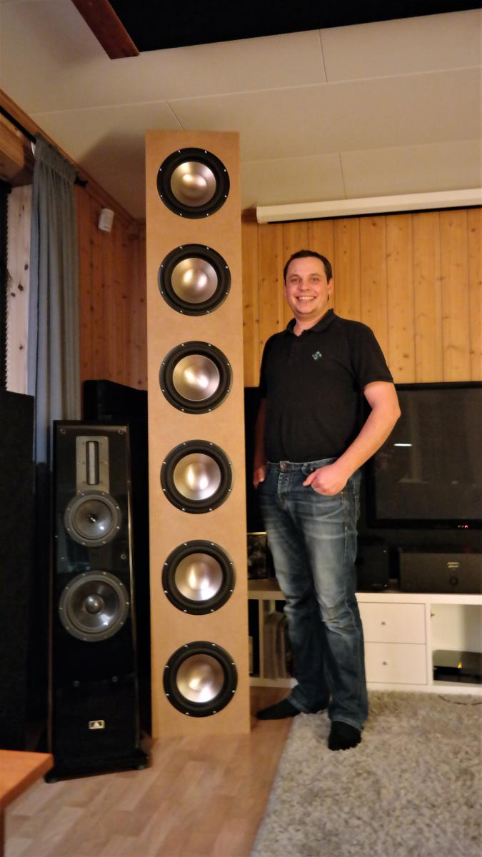

    Slemme saker du bygger, veldig slemt :D . De kommer garantert til å sparke godt i fra. Og flott arbeide ! Tommel opp og kudos fra meg.
    Mvh.
    Johnny
    Takk for det Johnny. Setter pris på litt skryt.;)
    Veier nok godt over 100kg ja. Hadde vært mer praktisk å delt den opp, men synes det ser finere ut når det er en del.
    Skal skifte skruer til elementene og de nye blir sorte. Har ingen demping nå, men bør kanskje teste ut det?
    Er vel bare å begynne på neste kasse da. :) Kapasistetsmessig er jeg ikke helt sikker på om det er veldig nødvendig for min del men. :eek:
    Håber dine apparater bag subben er super afkoblet ellers bliver din lyd meget dårlig
    Jeg har ikke lagt merke til at lyden har blitt noe dårligere, så dette tar jeg med stor ro.
    Å dæven, og det er en til i vente :cool: Dette skulle jeg likt å hørt, hva kommer disse på i pris er vel låv å spørre?
    Må jo ha to!:rolleyes: Bass fra gulv til tak skal jo fungere bra, så må få testet ut dette. :) Bare å komme på lytt hvis du er i området.
    Hver driver koster 2500kr, kappet MDF 3000kr, lim skruer kabel og terminaler ca 1000kr. Får som regel litt rabatt på driverne når man kjøper mange. Å så må du ha delefilter, helst aktivt og dsp, samt noe å drive det med. Jeg bruker en Emotiva XPA-2 til å drive de nå, men har tenkt på å bruke to stk. Hypex UcD700.
    Lyngdorf som jeg har til preamp er genial til denne bruken, og det var dette som var grunnen til at jeg kjøpte den. Har tenkt på subtårn lenge.

    Har testet litt mer, og så langt virker det vanskelig å få et godt resultat med romkorreksjon i bassen. Låter bedre oppover i frekvensområdet med korreksjon, men med bassen skjer det noe rart som jeg ikke klarer å beskrive. Låter best med lav delefrekvens. Rundt 50Hz. Skal forske mye mer på dette når det står to tårn og spiller. Nå skrur jeg av korreksjon og koser meg med litt musikk.:D

    Kan ikke justere på korreksjonen. Kan ikke lage egne targetkurver. Det er skikkelig minus. Det kunne man på Tact, som var før Lyngdorf.
    Det låt faktisk veldig bra med korreksjon før jeg koblet til sub og målte på nytt. Skal studere dette litt nærmere senere. Er mulig jeg har målt på noen punkter som har vært lite heldig feks.

    Har flere muligheter når det kommer til plassering, og delefrekvensen kommer mye an på plasseringen. Opprinnelig hadde jeg tenk å plassere de i hjørnene i rommet, og da må det sikkert deles ganske lavt siden den ene vil bli et stykke fra høyttaleren. Har tidskorrigering for hver kanal i Lyngdorf, så avstanden blir ikke noe problem sånn sett. Nå har jeg dratt høyttalerne ca en halvmeter lenger ut i rommet, og det spiller veldig mye bedre. Tidligere fungerte ikke dette siden jeg mistet alt for mye av bassen.
    Nå er høyttalerne ca 150cm fra frontvegg og det åpner for å plassere basstårnene ved høyttalerne uten å endre på møblementet. Med en slik plassering kan det jo deles en god del høyere. Må rett og slett bare få testet litt for å se hvordan det fungerer. Ser for meg at også høyttalerne byttes ut med noe DIY etter hvert, men er ikke helt der riktig enda.

    Du ser da fornøyd ut!!
    Du må vel ha begge to opp å gå før det blir knall vil jeg tro...?
    57.496
    111.546
    Du får et helt annet tilskudd i bunn når den ligger flatt på gulvet. Men av og til er det jo hyggelig at den står

    Haha.. Godt at det er liv her! :D Sluk har veldig rett. Forsterkning fra gulvet er ikke noe som kan bagateliseres.

    Var ikke så klar for 6 stk mer drivere når den lå på gulvet, men nå som den er oppreist ønsker jeg de ekstra driverne velkommen.

    Fornøyd etter å ha klart å reise den opp! Måtte ha konas hjelp til reisningen.

    Lyd er det absolutt! Men det er foreløpig bare et tårn. Har materialer til et tårn til, men ikke elementer enda.
    Spiller med kassa liggende, og det låter over all forventning. Har flyttet høyttalerne 1m nærmere lytteposisjon, og har aldri hatt så bra lyd her tidligere.

    Godt å høre at du trives med lyden, er herlig med oppgradering :D

    Har i lengere tid tenkt å få laget meg en akustisk øy for motering i himlinga. Har montert noe provisorisk, men det ser ikke veldig pent ut.:rolleyes: Har ikke blitt så mange bilder underveis, men poster det jeg har.
    Den akustiske himlinga blir ca 390x210cm og vil inneholde 9 Rockfon Industrial plater i 10cm tykkelse. Det er planlagt ca 5cm mellomrom fra plate til eksisterende himling for litt bedre effekt. Øya skal også ha belysning.
    Vi starter med en stabbel med hobbyplater i furu. Grunnen til at det ble hobbyplater er rett og slett fordi jeg har veldig begrenset med plass i bilen når det gjelder å frakte materialer. Hadde jeg på forhånd vist hvor mye jobb jeg skulle legge i dette har så ville jeg valgt noe annent enn furu. Feks ville nok bøk blitt penere.
    Jeg lager til dette i kjelleren min hvor adkomsten er en liten luke i gulvet. Dvs at delene produseres i kjelleren og må monteres sammen oppe i stua. Derfor har jeg forsøkt etter beste evne å lage dette som et byggesett som kan settes sammen med minst mulig etterbehandling. Jeg kapper platene i riktig bredde og freser ned en kant som er ment å passe inn i sidevangene. Dette skal da bli en list som monteres i sidevangen og som akustikkplata skal ligge an på.
