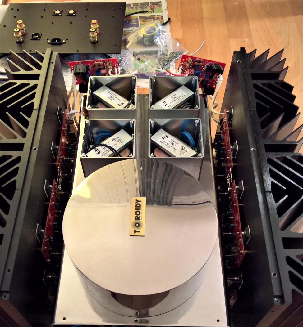

    Gratulerer! :) Er vel litt i overkant av et par år siden jeg startet med min F5 Turbo også, så har ikke gått veldig raskt.
    Testet de enda? Post gjerne et bilde eller to.
    SRM
    12.06.2009
    2.625
    2.502
    Oppland

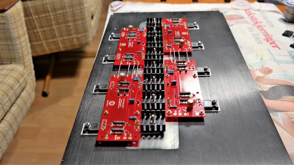

    Slik så det ut før fyrverkeriet. Klarte til slutt å polere opp stålet med minimalt med riper og god glans. :)
    Nå er det på'n igjen.
    Source motstandene ser ok ut i hvert fall.

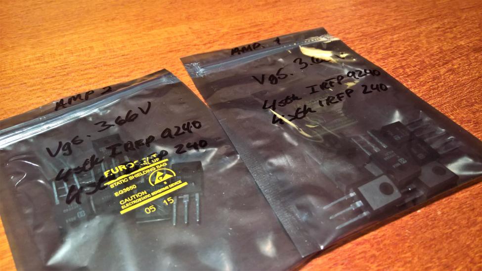

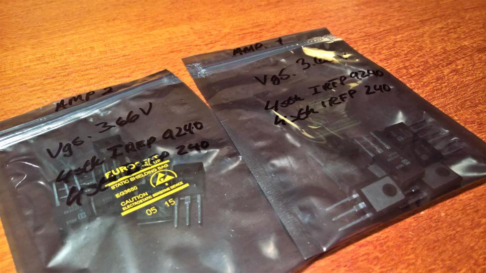

    Kan jo ikke trykke "liker" på den der :rolleyes:, men nye matchede utgangsfets er på vei til deg :). Sjekk ellers alle halvledere med et multimeter.

    Ja, du ble redningen! :D Hadde det ikke vært for deg hadde jeg i hvert fall ikke kunnet få matchede transistorer så raskt!
    Tenker du primært på LSJ74/LSK170, eller tenker du på alle?
    Ine123
    20.09.2013
    2.892
    4.885
    Halden
    Hei :)
    tenker på alle, fra inngang til driver-transistorer. Greit å sjekke, slik at det ikke oppstår en ny "atombombe" ;). Sjekkes greit med et multimeter. Hvis du lurer på hvordan inngangs-fetene "bør" måle, sammenlign med de du har ekstra (selv om de ikke er i samme strømgruppe). Sjekk gjerne bias-potmeter også. Hvis du lurer på hvordan transistorer måles ut med et multimeter, ligger det sikkert noe videoer ang. dette på "tuben" som du kan sjekke ut.

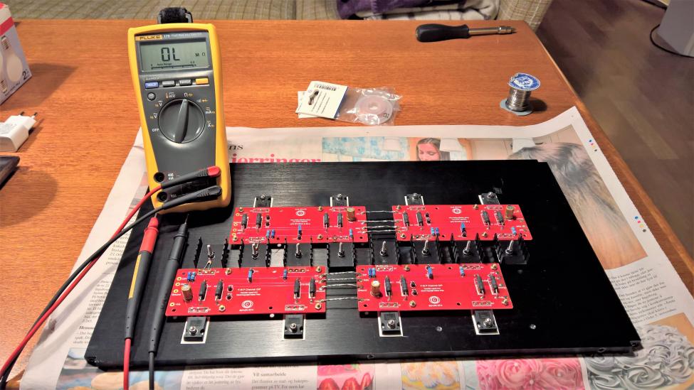

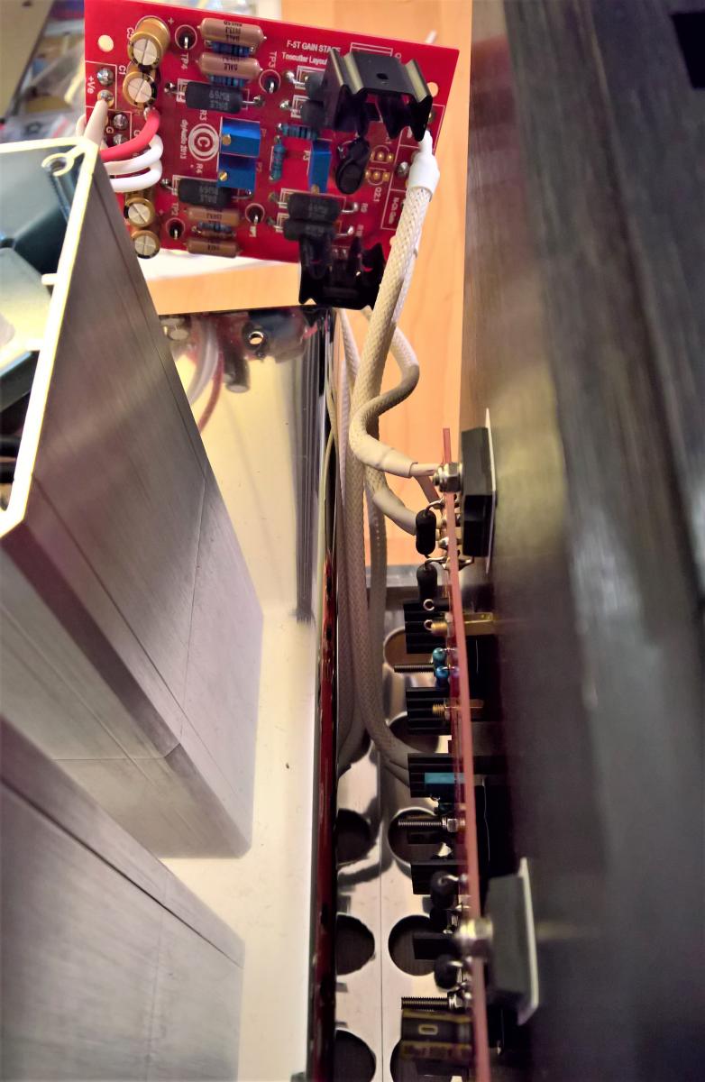

    En kanal ferdig montert med nye utganger.
    En forandring jeg har gjort er å renslipe området hvor utgangene sitter. En på diyaudio tipset om at det ikke blir optimal termisk kontakt mellom transisorene og aluminiumen på den elokserte overflaten. Det gir for meg mening, og jeg tror han har rett i det.
    El-retur
    08.01.2012
    2.313
    1.883
    Sauda
    Vis vedlegget 415222
    Tror kan skje det var lurt å slipe bort elokseringen,ser du til og med har slipt veldig fint :)
    Smart med de små kjøle ribbene..

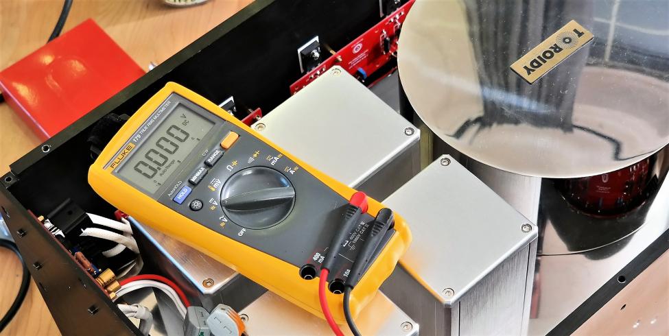

    Til tross for verdien på meteret så er spenning påsatt. Røyken er foreløbig bevart inne i komponentene. Får håpe det forblir slik denne gang. :)
    oks81
    29.10.2012
    12.985
    11.687
    Hjemme
    Kun passiv røyking tillatt denne gangen!! :)
    Tenker det går superfint!

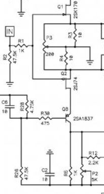

    Ene kanalen ser bra ut, den andre får jeg ikke balansert ut siden den ene halvsiden ikke reagerer på justering. Feilsøkt og funnet defekt resistor, men har selvfølelig ikke reserve. Noen i nærhet som har en 0,5W 1kOhm resistor, eller noen som har tips til hvor den kan skaffes i Gjøvik området?
    yngvejos
    10.09.2010
    1.989
    1.391
    Hvis du hadde bodd i nærheten, kunne du fått noen av meg.
    Hvis du har noe gammel elektronikk med TH komponenter liggende, burde det være mulig å finne en 1k resistor. ;)
    SRM
    12.06.2009
    2.625
    2.502
    Oppland
    Det hjalp ikke. :p Liker ikke å lodde ut komponenter for å sjekke de, så har ikke gjort det foreløbig. Skal måle over alle resistorer igjen nå først. Det er - siden som ikke fungerer.
    SRM
    12.06.2009
    2.625
    2.502
    Oppland
    R6 ja. Fant også R26 defekt selv om den så hel ut. Skal lodde ut Q8 nå. Håper i hvert fall Q2 er ok.
    Ine123
    20.09.2013
    2.892
    4.885
    Halden
    Hei :)
    Konsentrer deg om delene innenfor dette området i første omgang.
    Mvh.
    Johnny
    Reaksjoner: SRM
    SRM
    12.06.2009
    2.625
    2.502
    Oppland
    Q8 er ok, men Q2 er defekt.
    Jeg har liggende opp til flere LSK170 og LSJ74 med Idss 2.6 - 6.5, men på denne bør jeg ha Idss 10 - 20. Hvor mye har det egentlig å bety?
    Ine123
    20.09.2013
    2.892
    4.885
    Halden
    Hei :)
    For det første bør Q1 og Q2 ha så lik Idss som mulig. Så bytter du ut Q2, bør du bytte ut Q1.
    Mål spennings-fallet over R3 og R4 i den friske kanalen, da finner du ut hvilken strøm de er beregnet å gå med. I=U/R
    Bytt så ut Q1 og Q2 med to friske transer med den høyeste Idss som du har tilgjengelig (helst så lik Idss som mulig for disse to)
    Mål så spenningen over over R3 og R4 og sammenlign med den friske kanalen.
    Mvh.
    Johnny
    SRM
    12.06.2009
    2.625
    2.502
    Oppland
    Takk Johnny. Så for å finne ut hvilke som har høyest Idss så må jeg først montere de i kretsen? Jeg har 8 par liggende som skal være mellom 2,6-6,5.
    Fått meteret forresten?
