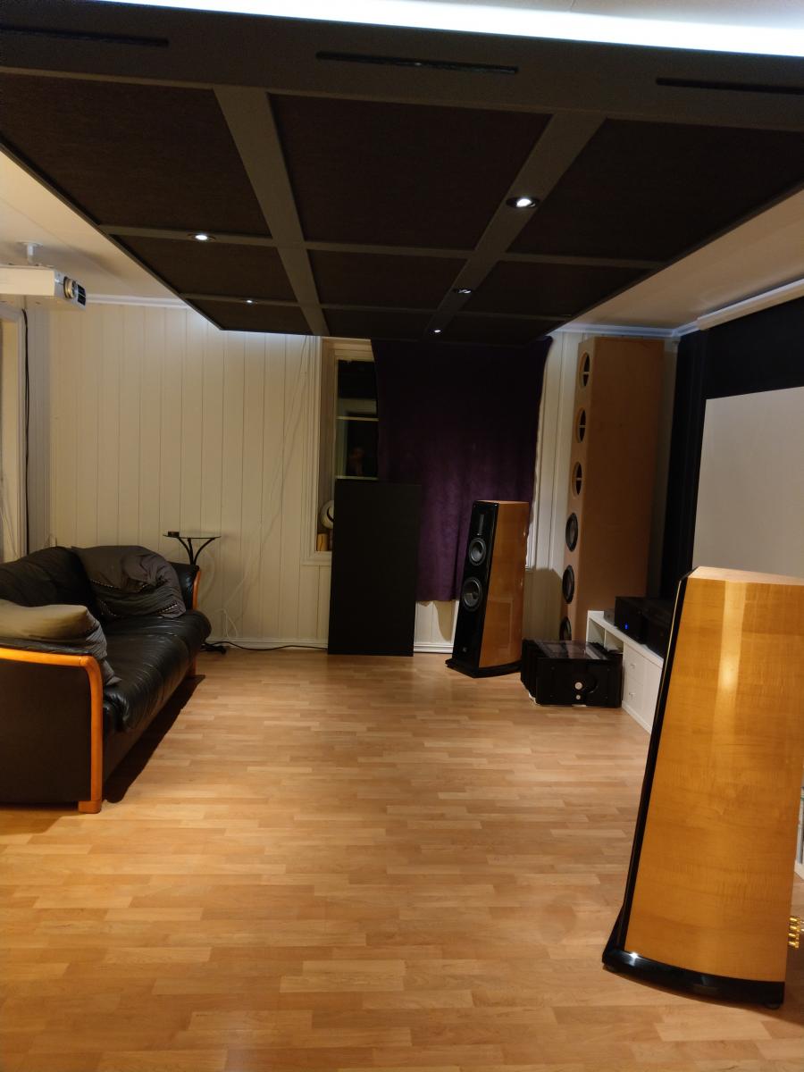

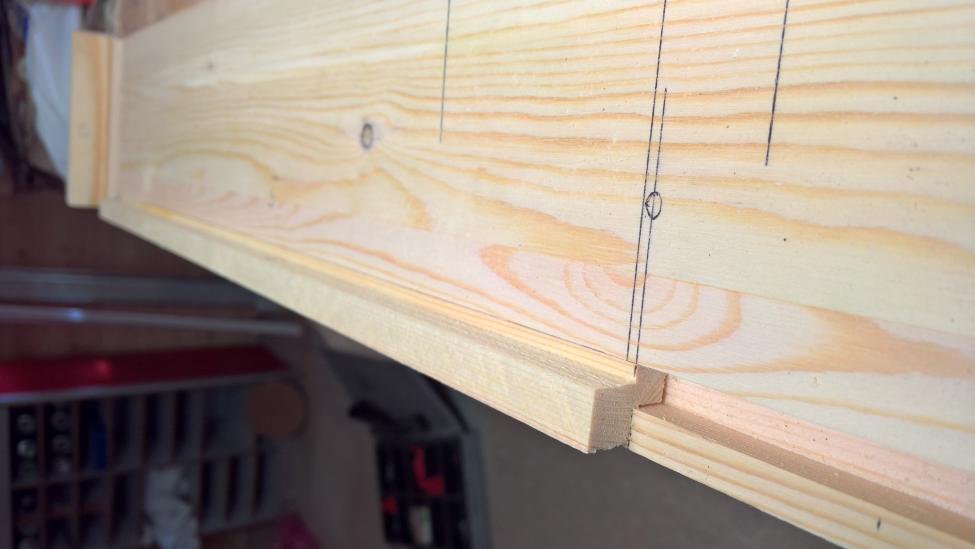

    Freser også ned et spor på baksiden slik at anleggsiden mot akustikkplata blir tynnere visuelt.
    Etter kapping får vi en list.
    Den passer da fint i sidevangen.
    SRM
    12.06.2009
    2.625
    2.502
    Oppland
    Jeg er ikke veldig erfaren i trearbeid, og jeg klarte å kappe en sidevange 2cm for kort. Lagde derfor en hjørnekloss ut av konstruksjonsvirke som ga meg de manglende cm. En nødløsning som likevel kan bli en ok løsning.
    Montert på sidevangen.
    SRM
    12.06.2009
    2.625
    2.502
    Oppland
    Ser noen av bildene er feil retning, men jeg er nå på håndholdt enhet, og det er vanskelig å kontrollere hvilken retning bildene ender opp. Rart ingen har tenkt på dette?

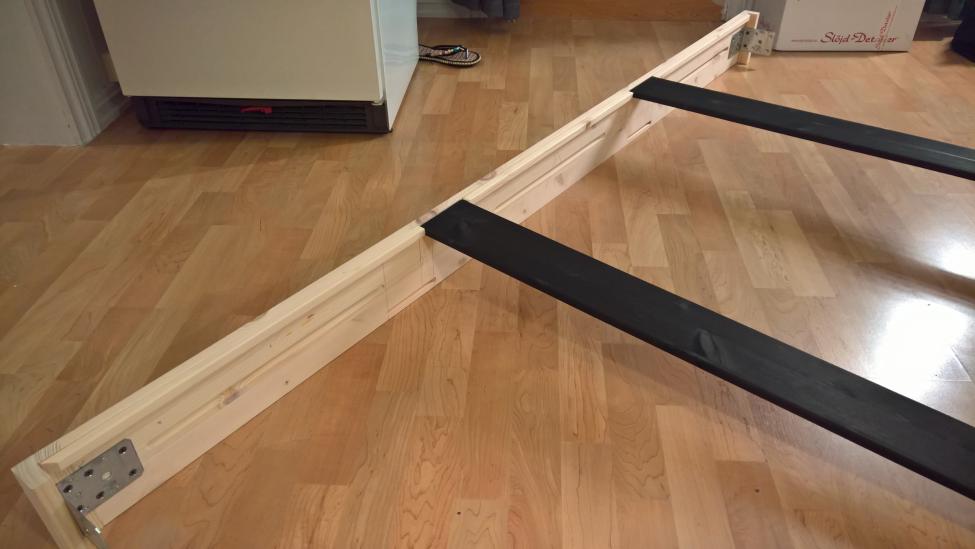

    Her er noen deler ferdig. Alt skal beises i Herdins ebenholdt sort og deretter lakkeres.
    Har allerede beiset noen av delene.
    Litt prøvemontering. Har laget spalter i sidevangene. Det gir litt mindre refleksjonsareal, men det er uansett mest for estetikkens del.

    Nå er alt pusset og beiset. Har også prøvemontert, og alt passer heldigvis fint sammen i henhold til skissene. Delene skal nå nå få et par strøk med lakk, og noe belysning skal monteres før det monteres i himlinga.

    Supert arbeid SRM. Viktig å tenke på hva vekten blir med akustikk platene på plass.
    Her er min løsning. 240x120cm og rockfon 5cm akustikk plater. Innvendig belysning er en LED remse kjøpt på Jula. Bare å montere rett på innerveggen. Kjettingen i opphengspunkta i hvert hjørne er genial da den enkelt kan brukes til å justere avstand mellom taket og kassen.

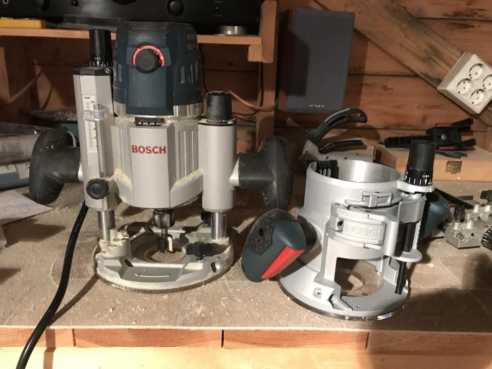

    Sjekk ut Bosch GMF 1600
    Takker for konkret anbefaling. Har kikket litt på den og det er ikke vanskelig å forstå at dette er noe helt annet enn den billige fresen jeg kjøpte på Jula. Ser ut til at den er presis og fleksibel. Noen andre som har erfaring med denne?
    Takk det samme!:) Vekta har jeg tenkt på, men jeg ønsker ikke synlige oppheng. Har en løsning for dette som vil vises etter hvert som ting blir ferdig. Har også bestilt 10m led remse for å bruke på samme måte som deg. Vurderer om jeg skal frese ned et lite spor som den kan ligge i, men det er vel strengt tatt ikke nødvendig. I tillegg har jeg annen belysning som skal monteres.

    Ja, jeg savner skikkelig presisjon. Fres og jigganlegg er upresist og jeg bruker skyvelære for å justere inn så presist som mulig. Delene beveger seg likevel noe under fresing og ting blir ikke helt som jeg ønsker. Prosjekt jeg har i tankene? Ja, på sikt tenker jeg på et par skikkelige diy høyttalere som kan erstatte de jeg spiller på nå.

    Sirkel-jiggen som følger med de fleste fresene er nokså ubrukelig. Til å lage sirkler, er det bedre å lage seg en hjemmemekka jigg. Jeg har en oppskrift på dette i min egen DIY-tråd.
    Til å frese rette spor, kan det være lurt å vurdere et fresbord til å montere fresen i. Det har de på Jula, det også. Bare pass på at du ikke "jobber på egen hånd", for fresen monteres opp ned.

    Det er faktisk ikke så dumt å frese ned et spor til LED remsa. Jeg har hvitt tak og lyset er på grensen til å være for skarpt.
    GMF/GOF mener jeg er spes. på min, da følger det med adapter som kan monteres under bordet. Så er det hurtigkobling for å bytte mellom håndholdt og bordmontert. Veldig praktisk løsning om man tenker å gå for fenalaar sitt forslag.

    Har klart å lage veldig nøyaktige sirkler med fresen jeg har ved å måle opp, men burde nok hatt et fresebord for å frese rette spor ja. Sett at de har det på Jula, men kvalieteten virker ikke veldig tillitsvekkende.
    Fikk led-remsene for noen dager siden og det er nok mulig at det kan bli litt for skarpt lys. Mulig jeg freser ned et spor.

    Ellers så har jeg lakkert alle delene, men jeg har ikke montert det opp siden det ikke ble helt som forventet.
    Lakkerte alle delene og pusset lett over med 320 papir. Rengjorde delene med støvsuger og lakkerte deretter igjen, men har fått for mye partikkler/støv i lakken. Dessuten ser det ikke ut som to strøk er nok. Nå er jeg tom for lakk og venter på ny leveranse. Noen tips til støvfri lakk?

    Hvis det er rette spor som skal freses, og emnet ellers er stort nok, så er skinnesystemet til blå Bosch veldig bra. Jeg har ei dykksag i serien som bruker samme skinnene. Suverent gerktøy :)

    Trend har gode freser samt bord som passer. Ok priser i UK på de.

    Selvlaget bord funker fint, ligger flere youtube videoer som beskriver hvordan.
    Adapteret kan fint skrues fast på undersiden av et selvlaget bord.

    Yes, da er enedelig øya oppe etter mye frem og tilbake. Klarte ikke få en lakkfinish jeg ble fornøyd med, så det endte med at jeg malte den. Ble godt fornøyd med resultatet. Gjenstår litt jobb i rommet, men nå er det musikk!:D

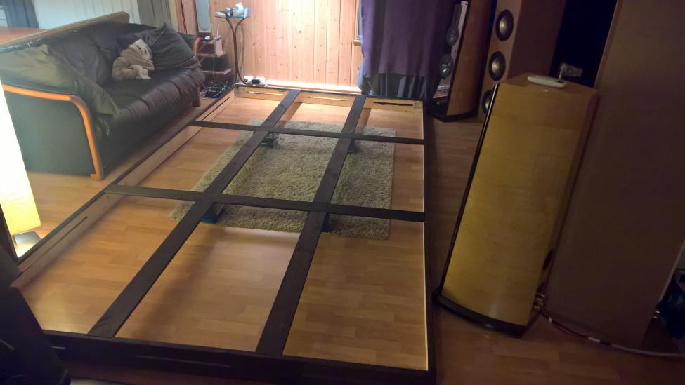

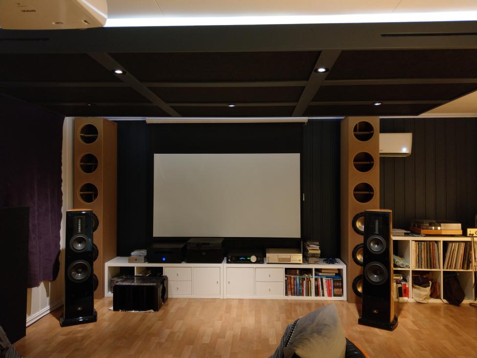

    Hvilke avstander har du mellom basstårna og vegger? Noen utfordringer med at den ene står så nærme hjørnet?
    SRM
    12.06.2009
    2.625
    2.502
    Oppland
    Det er 72cm fra baffel til frontvegg. Det ene tårnet står ved hjørnet som du se, og det andre har ca 2,2m avstand til hjørnet.
    I lytteposisjon har jeg en ganske stor peak ved ca. 40Hz. Denne peaken viser seg også uten basstårna, men den er lavere i nivå. Det er tårnet som står i hjørnet som bidrar mest til peaken. Lytteposisjon er helt låst, så en får gjøre det beste ut av det. Bruker DPS til å fikse peaken.
    Nå har jeg ikke målt på nytt etter jeg fikk de siste 6 elementene, så hva dette gjør med responsen i rommet vet jeg ikke enda.

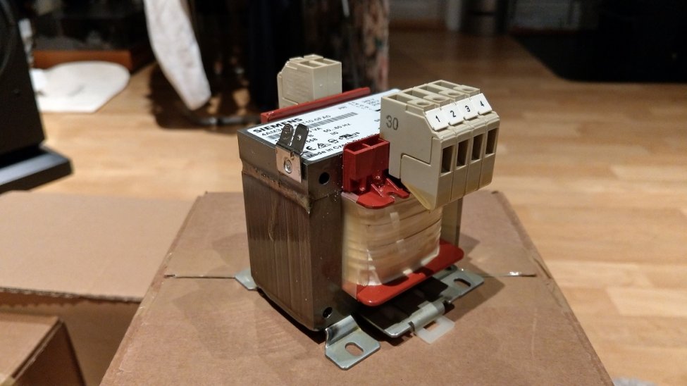

    Fikk for en stund siden plutselig lyst til å starte på et nytt DIY bygg. Har flere ganger bygget ting som jeg egentlig ikke har noe behov for, så denne gangen tenkte jeg å bygge noe jeg faktisk kan bruke. Nettfilter kanskje? Det har jeg ikke fra før. Vil det gi bedre lyd? Kanskje, men litt tvilsomt? Vil det komme i kategori mye for pengene? Neppe. Vil det hjelpe på problemet med for få stikkkontakter? Absolutt! Vil det bli artig? Definitivt! For min del så er planleggingen mye av greia. Jeg lager planer for masse ting, og de fleste blir ikke gjennomført. (heldigvis)

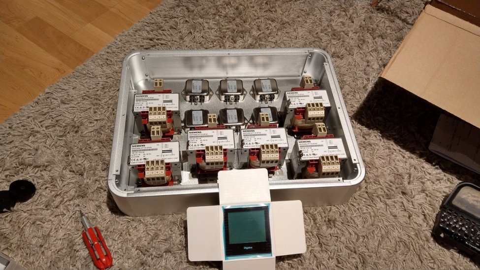

    Vel, jeg tenker at et nettfilter bør inkludre skilletrafo. Derfor bestilte jeg 6 stk. Siemens Sitas trafoer som er spesielt laget for støydemping. Egen trafo til hver komponent slik at de ikke påvirker hverandre. Hver på 100VA. For små effekter altså. Likevel mer enn de fleste forforsterkere, dac og cd spillere krever. Mest for at det skal bli litt allsidig.
    Tenker at på et nettfilter vil det kunne være nyttig å kunne lese av litt forskjellige data, som spenning, strømtrekk, frekvens osv. Til den oppgaven falt valget på en Digalox DPM72-MP. Dette er enkelt forklart et multimeter. Fullt konfigurerbart via USB. Ment for industri, men tenker det fungerer fint til denne oppgaven også. Er man spesielt interessert kan man også logge data.
    Mer kommer. :)

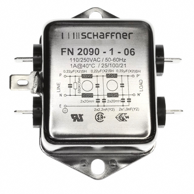

    For filterløsning har jeg gjort det enkelt. En stk. Schaffner FN2090 plasseres etter hver trafo.
    Hadde i utgangspunktet tenk å benytte et chassis som jeg har liggende flere av, men det ble plassproblemer. Ikke så god planlegging altså. :)
    Kjøpte derfor dette fra Ebay. Kabinett med god plass som gir litt flere muligheter.
    Begynner med softstart og en trafo som skal forskyne Digalox.
