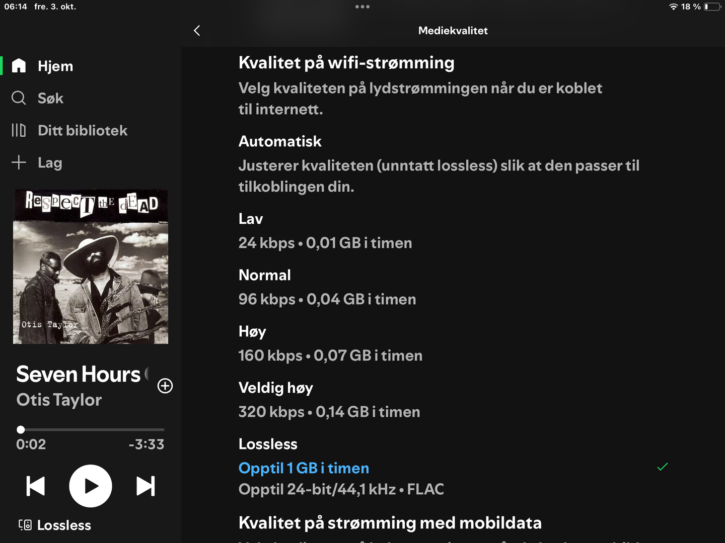

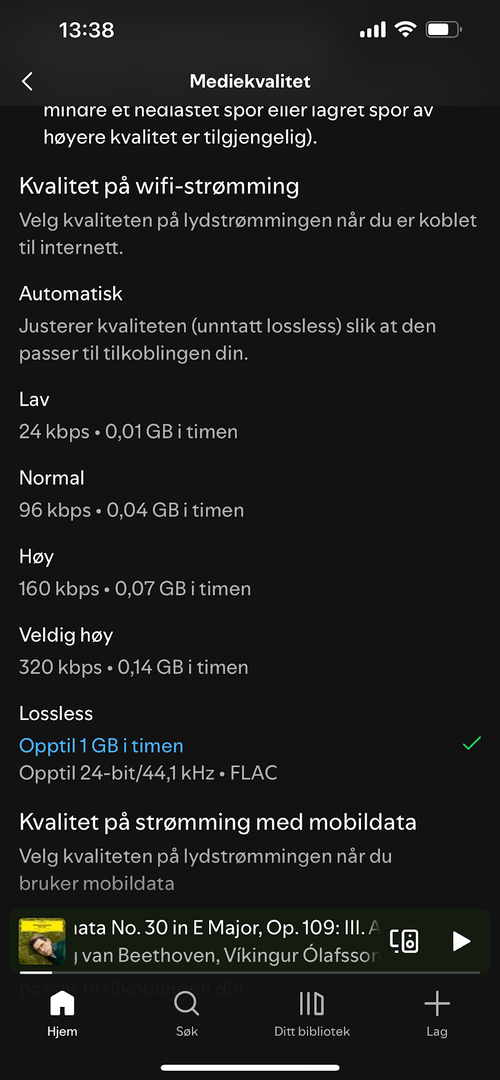

    0.14GB i timen med 320-kvalieteten, og nå 1GB i timen med lossless.
    Det setter jo litt krav til nettverket og serverene til Spotify når de skal ha tjenesten for nesten 700 millioner brukere.;)

    Eg lurer vel litt på om dei ikkje overdriv litt. Ein time rå PCM i 24/44.1 tilsvarer 953 MB, så reknestykket tek ikkje omsyn til FLAC-kodinga, som normalt burde kunne få det ned til 0.5 GB/t. Dessutan vil sikkert veldig mange av dei 700 millionane køyra dette på "automatisk" eller "middels" over mobilnett.

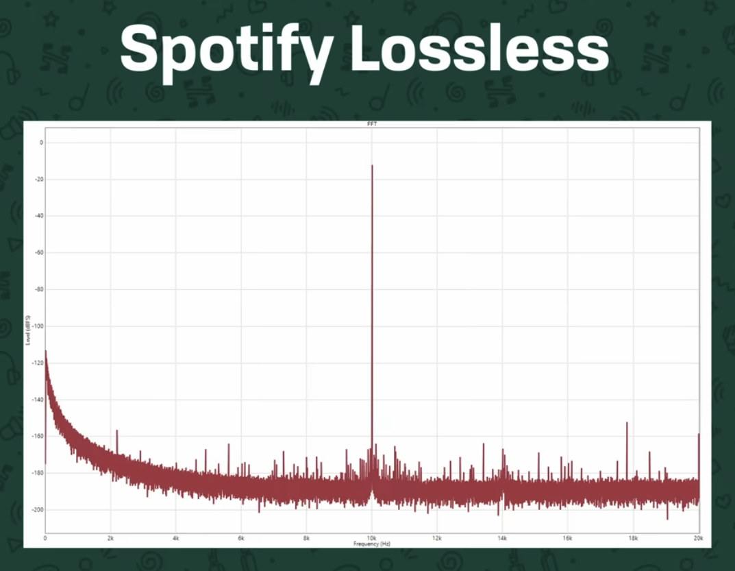

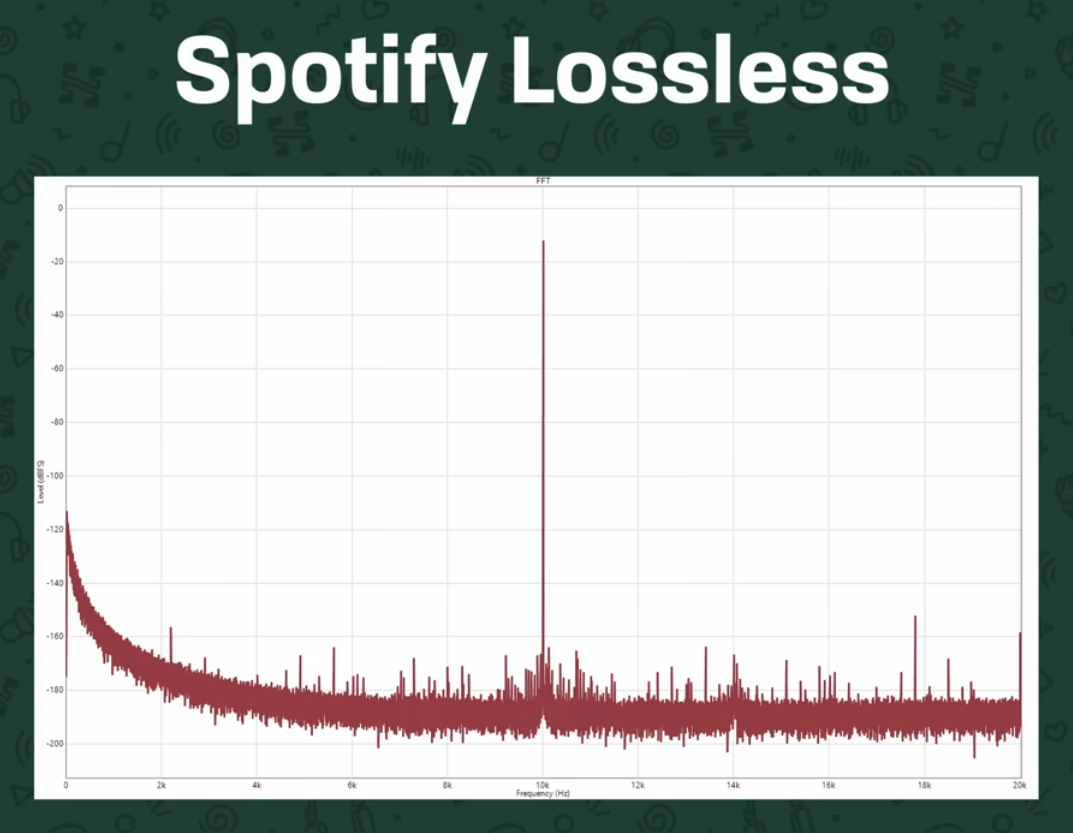

    Vel noe skjer i hvertfall i lavere register som ikke skal være der ved 24-bit filer: youtu.be/mH2723cSejE?t=278

    Iblandet en smule desperasjon kanskje? Etter årevis med løfter uten fremgang.

    Men Spotify har jo ei originalfil i biblioteket sitt frå distributøren/plateselskapet, og den er sannsynlegvis PCM tapsfritt koda (FLAC, AIFF, WAV). Om den fila er i 24/44.1 er vel meir usikkert, så dersom Spotify må nedsampla og/eller auka bitdjupn vil det jo ikkje vera «bitperfect» frå det Spotify har fått.
    Han YT-fyren @PeriodeLytter lenkja til forklarte jo at dette handla om lokale problem i avspelinga: at miksarane i Android og Windows gjorde slemme ting med det snigitale dignalet før det vart sendt til dCS-DACen hans, og at streamarane (via Connect) ikkje støtta "Spotify lossless" enno.

    -120dB nivå. Er det hørbart?
    Neppe, men når man selger 24-bit lossless og i praksis leverer noe annet grunnet begrensninger i avspillingsapplikasjonen er det vel på sin plass at vi diskuterer det? Som jeg har påpekt tidligere i tråden er Eversolo en av plattformene som bør testes om dem kan spille av Spotify sine FLAC filer uten resampling siden dem for andre tjenester omgår Android sin default mikser.

    Det er på sin plass å diskutere hva som er hørbart ja. Selv om sikkert en mengde DAC'er nok helt av seg selv produserer et mye dårligere resultat enn hva som tyter ut av Windows i den målingen du viser til.:rolleyes:

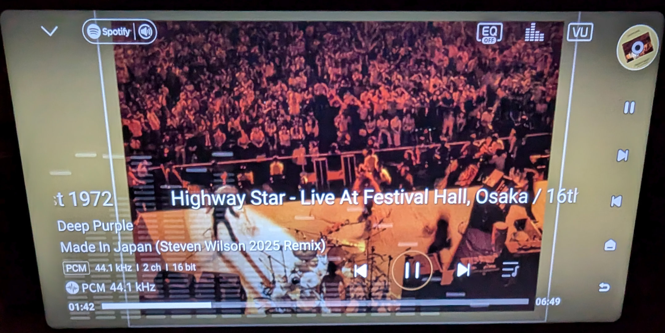

    Jeg har ikke fått noe lossless oppdatering på noe jeg har av apper, når jeg bruker connect fra Spotify på mobilen til eversolo dukker dette opp.

    Er det ingen som så det neste minuttet av videoen eller? Dataene fra Spotify er nok helt sikkert på stell, dvs lossless (det gjenstår å se, men ingenting tyder på noe annet foreløpig). Artifaktene kommer av at lyden blir avspilt gjennom Spotify appen, og dermed sendes gjennom lydstacken i Windows.. altså den samme urgamle problemstillingen om bitperfekt avspilling (som neppe er noe tema avspilt på en connect enhet). Det er forskjell på lossless data og bitperfekt avspilling, noe som overraskende nok virker å være uklart selv for folk så tungt investert i hobbyen som oss på dette forumet. Skjønner godt at Spotify ikke gadd å dille med å forklare mannen i gata hvorfor og når hen burde bruke exclusive mode når ikke folket her inne henger med en gang.
    Kremt.... Nettopp at man ikke kan velge exclusive mode fra Spotify programmene og dermed i praksis ikke får tapsfri lyd selv om operativsystemer tilbyr dette er det som kritiseres. Connectoren møter selvsagt samme utfordring men kan trolig være bedre ivaretatt på innebygd utstyr og har fordel at den ikke behøver switche sample rate slik Qobuz med flere gjør.
    Ja, fullstendig klar over det. Uttrykte meg bare litt uklart. Det jeg prøvde å si med den setningen var at jeg skjønner hvorfor Spotify ikke brukte tid på å få det på plass før lansering når valgmuligheter på den fronten forvirrer de fleste. Om du ser et tidligere innlegg i denne tråden sa jeg at mangel på denne funksjonen på pc appen er litt dust, så ikke uenig i kritikken her altså. Har hørt rykter om at det jobbes med støtte for dette da, så det er jo positivt.
