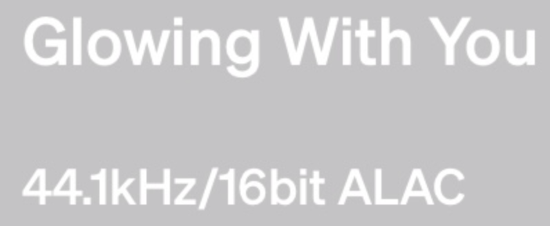

    Ellers litt morsomt for meg som har brukt Apple Music en stund, at Spotify velger alac.

    Interessant. ALAC resulterer jo typisk i større filer enn FLAC, så det er vanskelig å se hvorfor de har valgt den codecen.
    Har du lenke til denne infoen? Det stod da vitterlig i pressemelding at det skulle være FLAC.
    Men om dem faktisk bruker ALAC kommer stream muligens også i en kontainer med DRM?
    Står på bildet jeg lastet opp.
    Men ja, for det første er jeg helt enig med deg. Ser ut som all offentlig info om dette er at det skal være Flac.

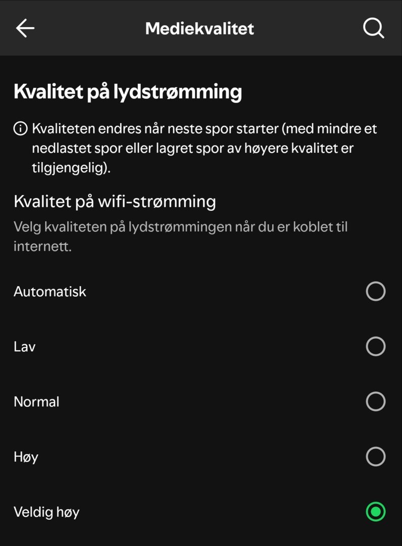

    Jeg mener det stod i pressemeldingen at det ville komme opp et nytt valg med navnet "Lossless" under avspillingskvalitet når dette ville bli tilgjengelig.
    Om jeg har skjønt det rett skal jeg altså få opp et nytt alternativ med navnet "Lossless" (eventuelt "Tapsfri" om de kjører automatisk oversettelse til norsk på alt) når dette blir tilgjengelig.
    I pressemeldingen var det presisert at man selv måtte gå inn i innstillingene på hver enhet og endre dette selv. Det er altså ikke slik - om jeg har forstått det rett - at Spotify plutselig av seg selv begynner å spille i Lossless.
    @Entropy Hvordan ser det ut i disse innstillingene i Spotify hos deg?
    Vis vedlegget 1147597
    Ser helt like ut som hos deg.

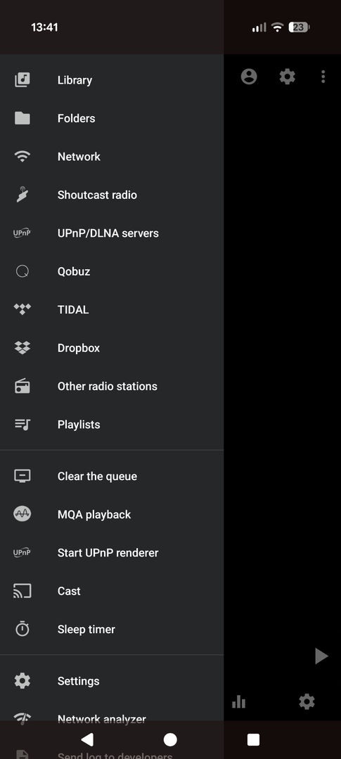

    Vis vedlegget 1147598
    hmm... kan det være spilleren din gjør samme som Lyrion? På LMS systemet gjør den uoffisielle pluggen konvertering fra 320kbps til 44.1/16 WAV for å sikre at eldre spillere som mangler dekoder kan spille av filene, samt forenkle evt DSP. Men igjen hvorfor Cambridge skulle velge ALAC all tid dem kjører Linux Stream Magic sw virker jo merkelig det også. Får du velge lossless i Spotify appen på telefon? En skulle tro tilgang til lossless følger brukerkonto og ikke bare device.
    Aner ikke. Kan ha vært en software bug før lansering f.eks.

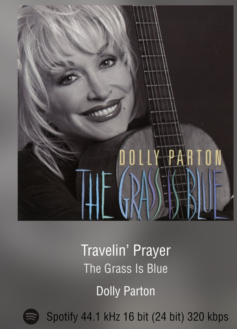

    Spotify HiFi inkluderer oppgradering fra 16 bit til 24 bit.
    Noen her som har DAC med display som viser bit oppløsningen på det digitale inngangssignalet?
    (Min viser bare samplingsfrekvens, som er 44.1kHz uavhengig av om signalet er lossy eller lossless).
    Da kan dere prøve f.eks. å streame Leonard Cohen/You Want It Darker, og se om man får 16 eller 24 bit ut fra Spotify.
    (skjermbilde fra Qobuz)
    Spotify sin lossy stream er 44.1khz/16 bit. Så det vil typisk stå det også når man spiller av ikke-lossless fra Spotify.

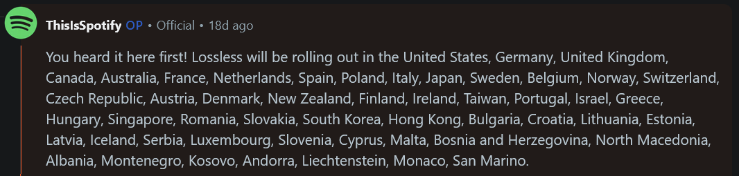

    Er Norge nå kommet på listen over land de har lansert Lossless?
    ottone
    Nesten klassiker
    08.04.2008
    14.921
    13.802
    Nei. Og vi har ikke sett liste over land der det kommer, og når.
    Og: det er ikke lossless likevel. Ihverfall ikke på Windows og Android.
