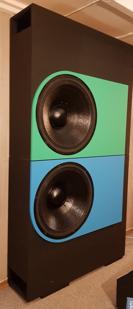

    Fra mitt perspektiv, SigBerg Audio er et kupp med tanke på kvalitet/pris. Joda, det finnes bedre til en langt høyere pris.Naturligvis et stort pluss at produsent er lokal og bare er en telefon unna om det skulle være noe. Så får folk selv gjøre sin egen vurdering med tanke på hva jeg ellers har investert i opp gjennom årene.
    Når det gjelder Inkognito så er selvfølgelig lydkvaliteten viktig, men formfaktoren var for min del helt avgjørende. Jeg har rett og slett ikke mulighet til å ha en tradisjonell sub i det rommet hvor anlegget står. Det er nesten uforståelig at ikke det lages flere plasseringsvennlige subwoofere, jeg vet kun om en 3-4 modeller. Det burde være et betydelig marked for sub'er som kan skjules.
    alphamale
    13.11.2007
    6.333
    5.618
    Kan du gi eksempler på de 3-4 variantene som er plasseringsvennlig?
    Jeg er ikke så opplest der😇
    Paradigm Millenia er en ganske god subwoofer som jeg hadde før jeg fikk Inkognito. Lyngdorf BW-2 er kanskje i samme klasse som Millenia? Ellers så tror jeg Focal har noe og hvis man går for noe mer lifestyle preget så har vel Sonos en flat sub. Det er også et tradisjonelt high-end merke med en flat sub, men jeg kommer ikke på navnet.
    Ikke flust, men det finnes i hvert fall en håndfull. Tror ingen av de nevnte konkurrerer med Sigberg på lydkvalitet og kapasitet. Millenia er bra lydmessig, men har betydelig mindre kapasitet i forhold til Inkognito.

    Til de som ikke har fått det med seg.
    Jeg har kopiert Sigbergs "plasseringsvennlige" suber.
    Disse opptar kun 0,6 kvadratmeter pr. side.
    Og spiller flatt fra 10 til 110 Hz +/- 5 dB uten EQ.

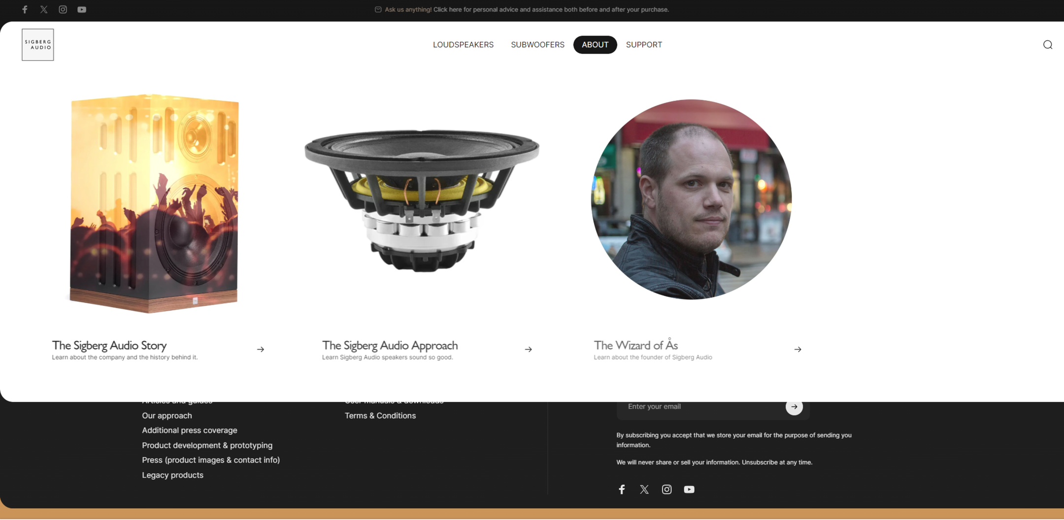

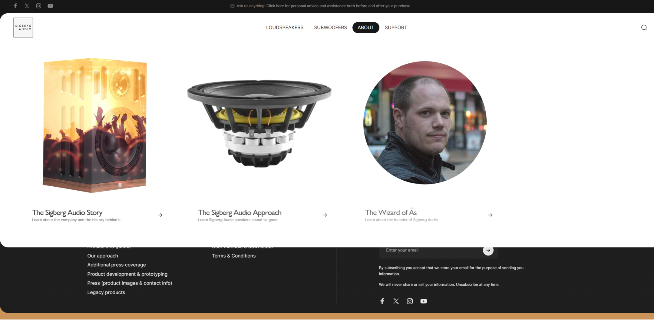

    Jeg holder på med oppdaterte/nye nettsider, og tenkte kanskje noen venner her hadde lyst til å bidra? :) En klar svakhet med dagens side er at det står egentlig ingenting om hverken Sigberg Audio, historien eller om meg.
    Den nye hjemmesiden kommer til å forbedre dette ved å ha en side om både selskapet, tilnærming og om meg. Jeg tenkte å lage siden om meg som et slags intervju. Hva kunne du tenke deg å vite som potensiell kjøper og/eller eksisterende Sigberg Audio entusiast tro? Typ hvilke spørsmål ville du stilt meg? På forhånd takk for innspill! :)

    Vis vedlegget 1050660
    Hei Siggen!
    Jeg ville gjort en vurdering rundt pronomen: «Jeg»eller «vi». «Jeg» er temmelig ærlig og ganske sjarmerende, «vi» kan gjøre at firmaet virker større eller mer solid.
    Spørsmål jeg syns kan være spennende:
    Litt om deg privat: Kone/barn/bikkje/funfact («sønnen liker death-metal mens datteren foretrekker gospel»).
    Hvordan lytter du selv på musikk hjemme - akustikktiltak/ anlegget rett inn i stua osv?
    Utdannelsesbakgrunn og annen jobberfaring?
    Hifi-historie.
    Hilsen Håkon / hvego

    Hei Siggen!
    Hifi-historie.
    Hei,
    Takk for svar, skal ta spørsmålene til vurdering! :)
    Hva gjelder jeg/vi tenker jeg å forsøke å dekke begge vinkler ved å ha en side om meg og en om selskapet. Usikker på om det er noen fasit her. Tanken er å få det litt mer personlig, da det til nå trolig har virket proft men litt anonymt for de som ikke kjenner meg via forum. Sagt på en annen måte så har åpenheten og tilgjengeligheten som jeg tror mange opplever som positivt via forum vært helt usynlig for de som ikke er på forum og kun besøker nettsidene. Så får vi prøve at det ikke bikker over andre veien. :)

    Da er ny website live: 🥳
    Og intervju: :geek:

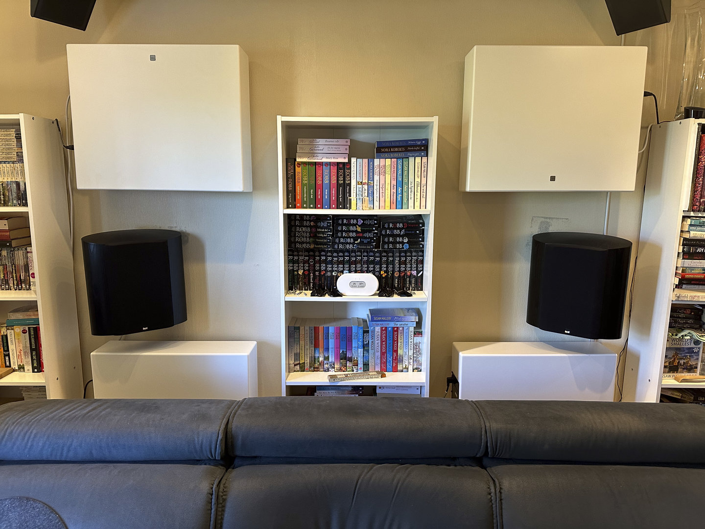

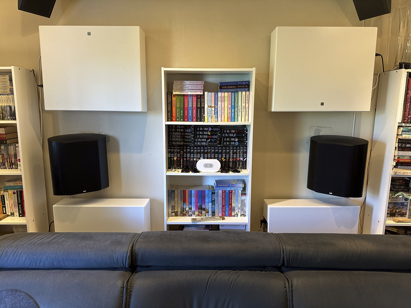

    Anlegget er bra og jeg er utrolig glad i musikk, men ofte har jeg litt dårlig tid eller gjør flere ting samtidig og får dermed ikke så ofte anledning til å virkelig lytte. Jeg tar på en måte både anlegget og musikken for gitt, som om det er en genser jeg tar på meg når det er litt kaldt, eller som en av veggene i huset. Men en gang i ny og ne setter jeg meg ned og dykker dypere ned i musikken. I dag morges har jeg hatt en sånn stund.
    Det begynte i grunn i går, med besøk av en entusiastisk kamerat som digga lyden. Senere på dagen skravla jeg med en kamerat om Syd Barrett og Pink Floyd. Dermed ble frokosten og kaffen i dag gjort foran hovedanlegget. Hele Wish you were here og så etter hvert utvalgte godbiter, inkludert noen YouTubefilmer med livegodbiter. Det endte i et par-tre varianter av The Great Gig In The Sky og Comfortably Numb fra diverse konserter. Og dæven så gøy det da er å trekke volumet opp og få følelsen av live rock hjemme i eget hus.
    Small Big Speaker? Big Music - Bigly!

    Jeg regner med det er SBS du har, ut fra beskrivelsen? Jeg får følelsen av at det nesten ikke er noen som forstår poenget med midbassdriverne i SBS.
    Hvis vi ser på Kartesian VKI 185, en driver som finnes i en rekke ulike versjoner, så kan vi se for oss en konstruksjon som bruker midbass og sub-versjonen. Vi kan se for oss fire basser og en midbass. De fire bassene bør ha ca 30 liter hver og har en virkningsgrad rundt 87dB pr driver (2pi). Til sammen har de da 93dB virkningsgrad på 120 liter.
    Midbassen har samme virkningsgrad, altså 93dB alene. Den holder lett følge med de fire bassene. Og den klarer seg med mindre enn 10 liter. Den vil også tåle fryktelig mye effekt.
    Flytter man bassene ut av høyttaleren krymper den altså fra 130 til 10 liter netto, men beholder virkningsgrad, kapasitet, trøkk og alt.
    En typisk stativhøyttaler har 80-85dB dB virkningsgrad, tåler nesten ikke effekt. Det hjelper da fint lite å legge til en subwoofer. Den høyere massen og lave virkningsgraden gjør at man vil ligge skikkelig dårlig an. Har man i tillegg ikke høypassfilter på høyttaleren kommer man ikke langt over 80dB før det blir problemer.
    En høyttaler som SBS vil under tilsvarende forutsetninger lett klare over 110dB uten mer forvrengning. Jeg forstår at dette ikke er intuitivt for folk, men sånn er det altså.

    Jepp, jeg skrev om SBS.1.
    Jeg har så vidt jeg husker dempet gain noe på dem og i dag spilte jeg med forforsterkeren satt i nesten maks. På plater med litt lavt volum har jeg da godt med trøkk i rommet, og med mer komprimerte innspillinger blir det jæ.... høyt! (Den siste plata til Seigmen - som Siggen nevner litt opp i denne tråden - har mer volum enn Pink Floyd for å si det sånn. Da kan jeg umulig sette opp til maks volum; ikke på grunn av SBS.1, men på grunn av leieboerne to etasjer under meg.)
