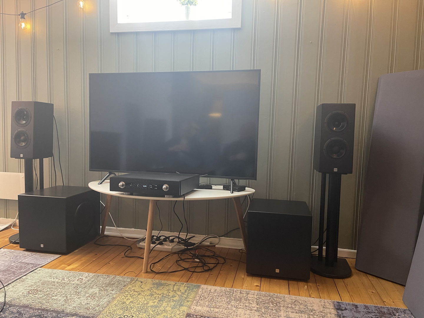

    Jeg trenger lyd i en nybygget 3.etg. Kriteriene er, lite fotavtrykk, stor lyd, plasserings vennlighet, ubegrenset kapasitet ift. rommet, brukervennlighet og mulighet for en utvidelse mtp. kino og flere subber.
    Porteføljen til Sigberg Audio har alt dette inntakt, og mere til.
    Jeg ser egentlig ingen grunn til å lete videre andre steder, og setter meg like godt ned i sutrekroken nede i 1.etg å venter på levering jeg😃
    Jeg vil rette en stor takk til @SigbergAudio for noe som ble en svært hyggelig seanse, og bekjentskapet med @Snickers-is.
    Det er for meg svært lærerikt og hyggelig at noen kapasiteter som disse to herremennene øser ut med sin kunnskap, og velvilje.
    Spesielt når man blir kjørt hjem til døra igjen uoppfordret av Snickersen.

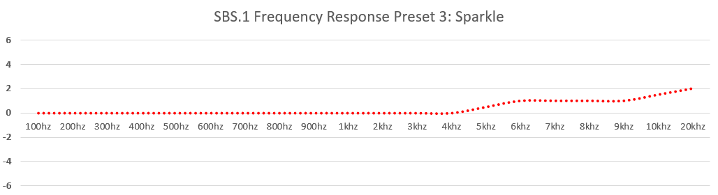

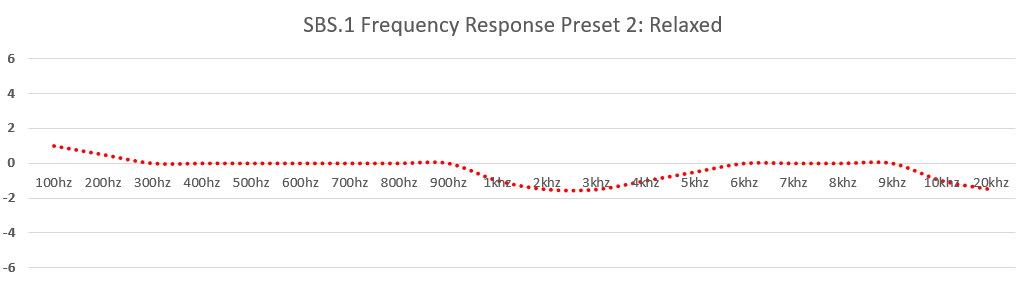

    Nå begynner vi å nærme oss sluttfasen av DSP-utviklingen, grunnoppsettet sitter veldig bra nå - og er tunet nøytralt (ingen spesiell betoning mellom 100-20,000hz).
    Med ampene vi benytter er det jo innebygget individuell EQ i hver høyttaler, som gjør at de med litt kompetanse på dette kan tilpasse lyden etter smak og/eller korrigere for rom. I tillegg er det tre presets som enkelt kan velges med knapp i bakkant, så da gjenstår å konkludere på hvordan disse skal benyttes. Disse mulighetene er jo nok en fordel med aktive høyttalere.
    Jeg heller nå mot å tilby to alternative lydsignaturer i tillegg til den nøytrale. Disse vil kunne benyttes enten for å tilpasse etter smak, og/eller kompensere for et veldig nakent eller veldig dempet rom. Det vil være relativt små forskjeller på disse, vi snakker justeringer på 1-2dB, men nok til at det er merkbart. Nedenfor til illustrasjon, ikke bestemt nøyaktig tuning.
    Preset 1: Reference / Nøytral
    Preset 2: Et lite løft i bunn, demping av området 1-5khz som av enkelte og i enkelte rom kan oppfattes slitsomt hvis det er for frempå, muligens litt ned helt fra 10khz.
    Preset 3: Et lite løft fra 5khz og oppover for de som ønsker ekstra luft og/eller har rom som gjør at dette gir mening.

    Er det sånn at filterne reint faktisk øker gain, eller trekker de ned alt som ikke skal opp? Hvis du skjønner. Tenker på at økt gain gir mindre headroom…
    De forskjellige presetene som jeg illustrerte der oppe tenker du? De øker gain, men det kreves ikke mye effekt for å øke oppover i frekvens. Jeg kan forsikre deg om at tap av headroom er ikke et praktisk problem her. :)
