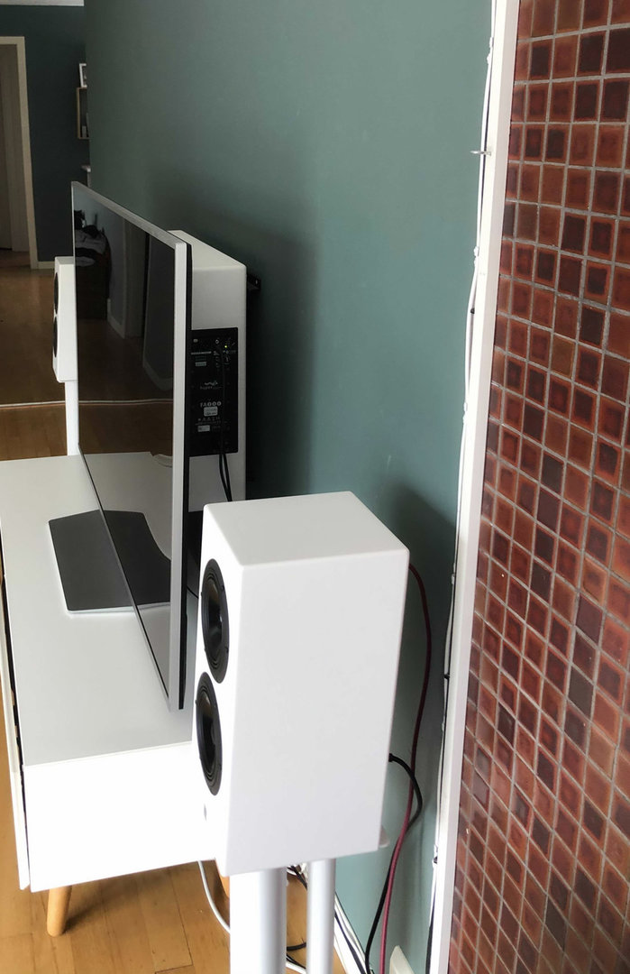

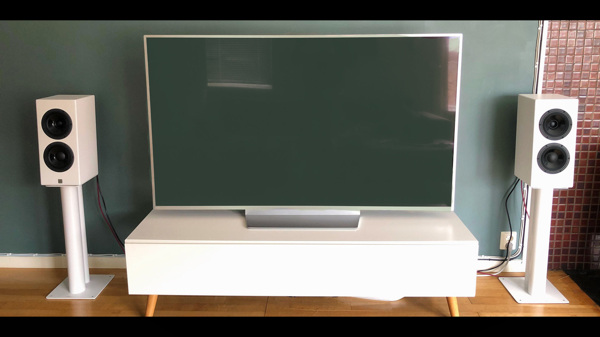

    ..så var det jo slik at disse høyttalerne ikke er designet for å spille alene. Slik kan det se ut når man setter SBS.1 sammen med en Inkognito 10, noe som gjør dette til et svært diskret 3.5-veis fullrangesystem - og det er garantert hakeslepp når man setter på noe litt basstungt og kun ser høyttalerne.
    Med litt EQ-hjelp spiller det flatt in-room til 25hz med SBS.1 + en Inkognito 10 på veggen bak TV i en relativt stor stue slik som avbildet her, dette vil naturligvis variere med rommet. Personlig har jeg en Inkognito 10 på vegg og en Inkognito 12 på gulvet, da spiller det komfortabelt ned til 20hz. Det samme gjør det med én 10D i testrommet vårt som er noe mindre.
    Vis vedlegget 707269 Vis vedlegget 707270
    Hmmmm... jeg bare lurer fælt på den "helt opp til frontvegg" oppstilling, jeg har aldri fått det til å fungere for meg, men så er jeg også en særing fra Bergen :ROFLMAO:
    SigbergAudio
    03.08.2005
    4.062
    9.803
    Østlandet
    Det fungerer veldig bra faktisk, de blir tunet til en slik plassering - men ingen lov mot å trekke de litt ut heller. :)

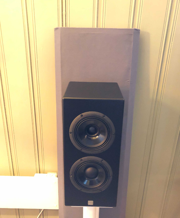

    Vis vedlegget 707409
    Det er skrevet og sagt mye om dette men for meg er det alltid bedre med minst 2 meter avstand fra høyttalere til frontvegg
    Det har ikke med balanse eller noe slikt å gjøre, jeg opplever bare bedre realisme i musikken, bedre imaging .... stemmer fremstår mye mere naturlig, ikke en liten forskjell heller; Dette gjelder uansett hvilket rom og hvilke høyttalere ... IMHO :)

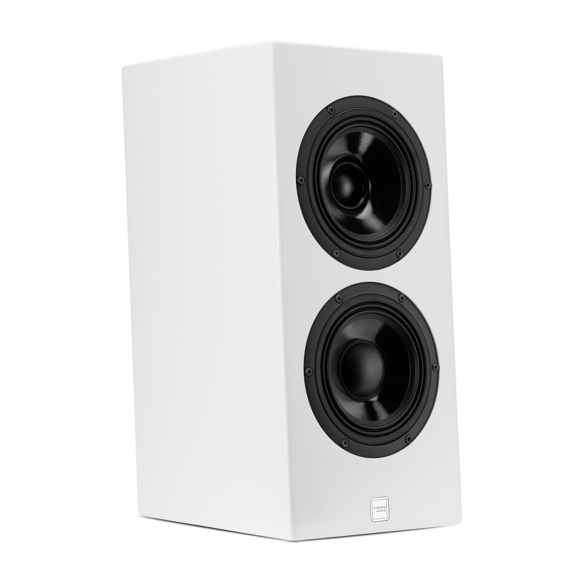

    Da har vi fått opp en tentativ produktside også med noe bedre produktbilder.
