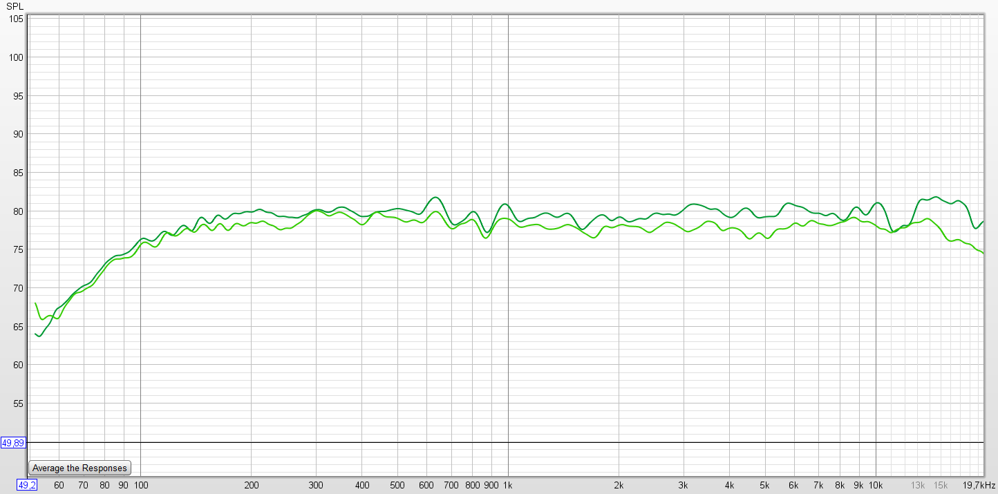

    Da har vårværet våknet såpass at jeg har kunnet jobbe litt utendørs, og både målt og gjort noen mindre justeringer.
    Det blir sikkert fortsatt litt finpuss, men det begynner jo å hjelpe. Ser vi bort fra dipen ved 1khz (som er 3dB), er dette i prinsipp +/-2dB i det ønskede arbeidsområdet.

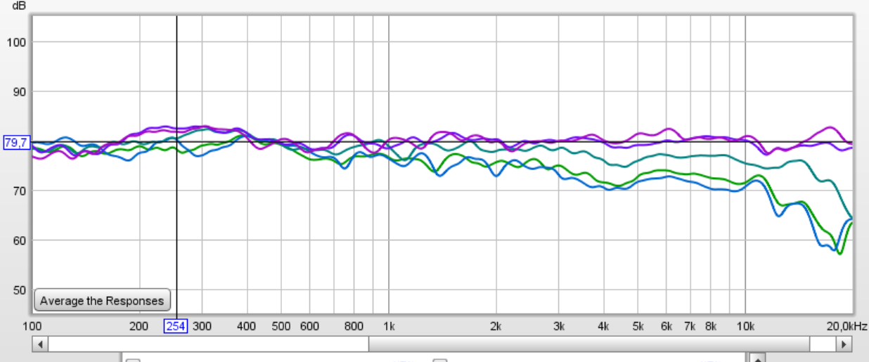

    (Dippen rett under 300hz ved 30-45deg er trolig refleksjon fra bakken ikke faktisk respons)
    Så er det flere som har spurt om bruk til surround/senterhøyttaler (b.la @Geiren ). Jeg målte derfor også raskt med høyttaleren på siden. Her har jeg målt on-axis, så 15 grader til venstre og 15 grader til høyre (simulering av tre lytteposisjoner i sofaen), og i tillegg 15grader opp (simulering av senterhøyttaler liggende under TV/lerret). Veldig konsistent frekvensrespons ved alle disse målingene, så kan ikke skjønne annet enn at det skal være uproblematisk å bruke denne liggende som senter. Se respons nedenfor.

    Nye utendørsmålinger i dag. Har i dag i større grad studert 0-60 off-axis for å se hva som gir de beste kompromisser for jevn spredningskarakteristikk, og begynner å bli veldig fornøyd nå.
    I disse kurvene er det noe rusk mellom 200-500hz som skal skrus om litt, og mulig det skal slippes ned bittelitt mellom 1-3k. Jobber videre med det etterhvert.
    Men uansett har 0deg/on-axis mindre løft i toppen enn tidligere uten at dette har påvirket 15deg nevneverdig, så 0-15deg (typisk de tre setene i sofaen) er nå nesten helt identiske. Det er også svært jevn og fin spredning hele veien ut til 60 grader.

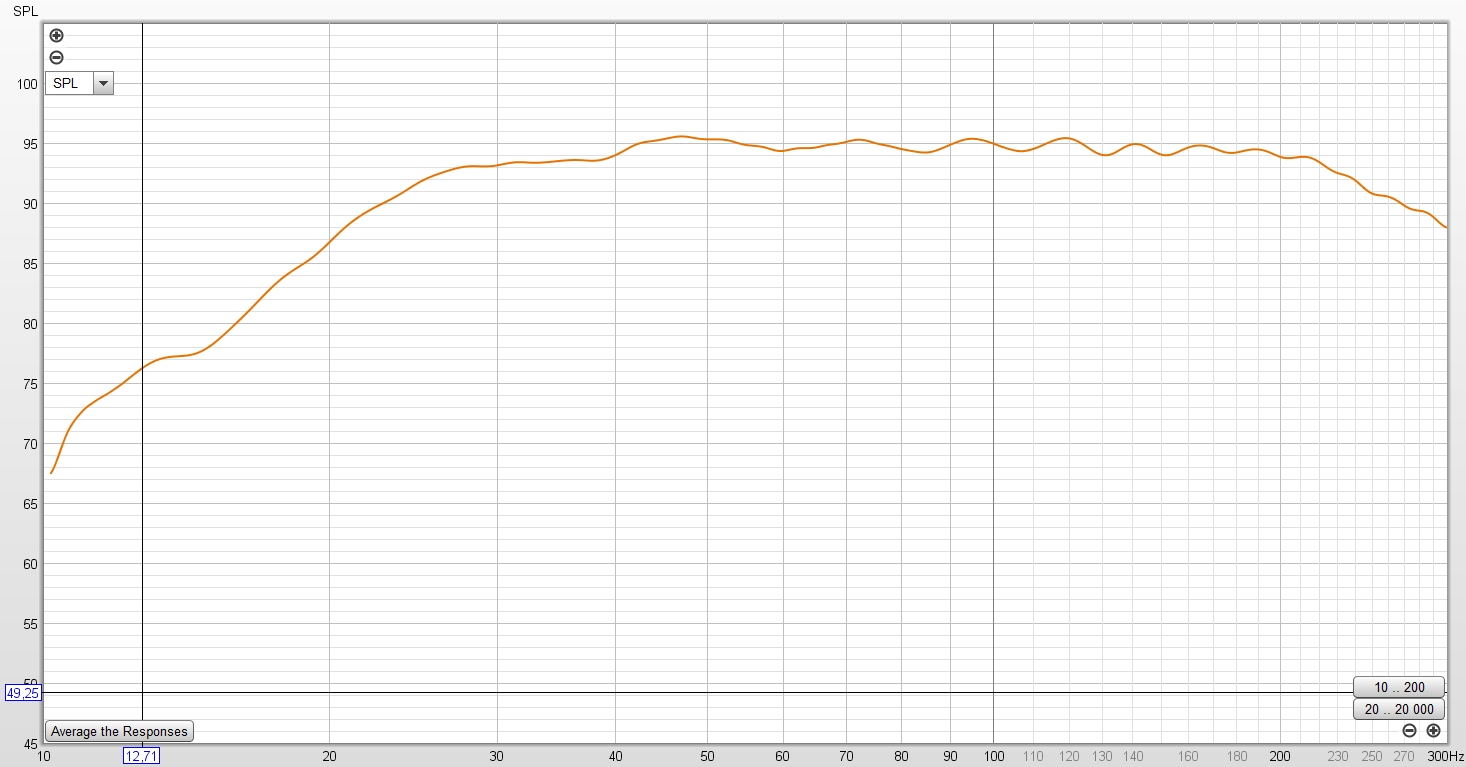

    Dette er 10D. -6dB punktet er ved ca 21.5hz. Utendørs.
    -1.5dB punkt ved 30hz og 220hz.

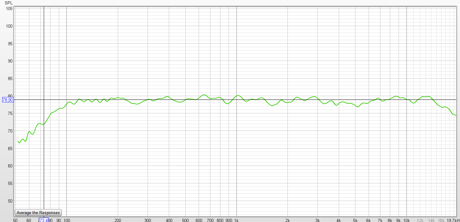

    Jeg blir jo aldri 100% fornøyd her da, men har nå pirket litt videre på høyttalerne i dag.
    0-15 grader i siste iterasjon (neeeesten i mål):
    0-15-30-45 fra litt tidligere på kvelden under, her henger det igjen litt ved 2300hz off-axis og litt mye energi ved 3khz, har fikset opp i det men rakk ikke måle off-axis igjen. Det er en liten hengekøye ved 250hz også, men her snakker vi avvik på 1dB så nå begynner det å bli pirk.
    15deg (som er lytteakse) er farlig nær +/-1dB fra 100hz-15khz, er vel 3 avvik eller noe. Så det er vel teknisk sett +1/-2dB da. Det er ikke sikkert det ender slik fordi det er ikke sikkert at det er optimalt i sum når man ser på den totale spredningskarakteristikken, men det sier noe om presisjonen på justeringene nå.

    Det er vel et fåtall andre av veletablerte produsenter som kan vise til slike målinger.
    Hadde det ikke vært for at jeg sjøl er hekta på å lage egne høyttalere, så hadde jeg tatt disse tvert.
    Med slike målinger som grunnlag, og integrering av tilhørende sub så burde det være enkelt å få til super lyd i de fleste omgivelser.
