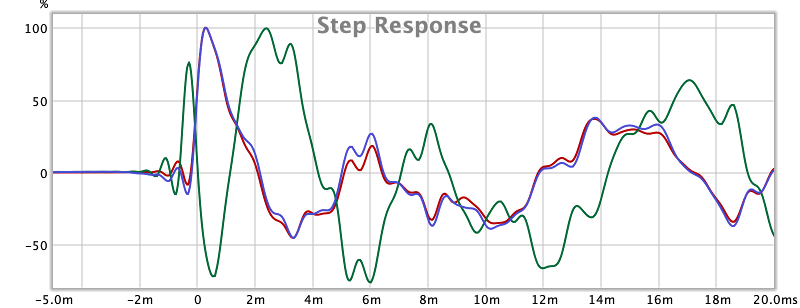

    Jeg er også enig i at gode høyttalere ikke trenger å være lineær fase. Men hvis on-axis og off-axis frekvensrespons er god, samt at forvrengning er på "stell". Så mener jeg at det neste ambisjonsnivået mot high-end er lineær fase.

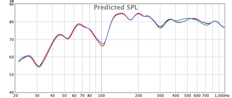

    Jeg skal selv lage meg en bassløsning med XO ca 200 hz. For å utforske løsninger satte opp en liten test med et to identiske SEAS 6.5" (lukket Q 0.7) hvor jeg kunne kjøre signalet på en høyttaler, eller dele slik at bass går på en og mellomtone/diskant på den andre. Tre caser er testet. 1) Rød kurve er en høyttaler full range ikke noe filter. 2) Grønn kurve er to høyttalere delt på 200 hz LR 24db. 3) Blå kurve er to høyttalere delt 200 hz LR 24db linearisert med FIR (1000 taps 96 khz).
    Som du ser er frekvens gjengivelse identisk for alle tre. Step-respons fra en høyttaler full range og delt løsning (to høyttalere) linearisert med FIR er også identiske og riktige. Derimot viser den grønne kurven med ordinært IIR filter en "dysfunksjonell" step respons (først kommer mellomtone/diskant - deretter bass - to peaker). Dette vil resultere i mindre riktig timing, dårligere "punch". Men det er ikke nødvendigvis en dårlig løsning - det er bare det at det kan gjøres bedre (blå og rød kurve).

    Jeg tror det er viktig å skille mellom en del ulike faktorer her. Selve DSP-en klarer FIR, faktisk 24 000 taps i følge databladet. Det tilsvarer angivelig omkring 3-5000 biquads, så dette kan absolutt komme i en oppdatering.
    Men om man bør bruke det er en helt annen historie.
    For det første må man se litt på hva slags problem man har med å gjøre. For det første så er jo et slikt system overveiende i minimum fase. Det gjør at både IIR og FIR-filtre i prinsippet blir gyldige. Dersom man har for eksempel et 4. ordens filter skal man i prinsippet kunne korrigere dette med et all-pass filter, men da må filteret dreie rett vei, hvis ikke får man bare nok en faserotasjon. Man kan også basere seg på et 1. ordens filter eller en avart av et 1. ordens filter. Dette er i vertfall gjennomførbart i praksis. I begge tilfeller får man altså perfekt impulsrespons.
    Et annet spørsmål er jo om alle faseavvik er like hørbare. Mange deler bratt, gjerne 8. ordens eller høyere når man har tilgang på aktiv deling. Da får man 2 eller flere fulle faserotasjoner i et område der ørene er svært følsomme. Linearisert fase vil da gjøre en massiv forskjell. Det man da må spørre seg er om effekten på et 2. ordens filter er like hørbar.

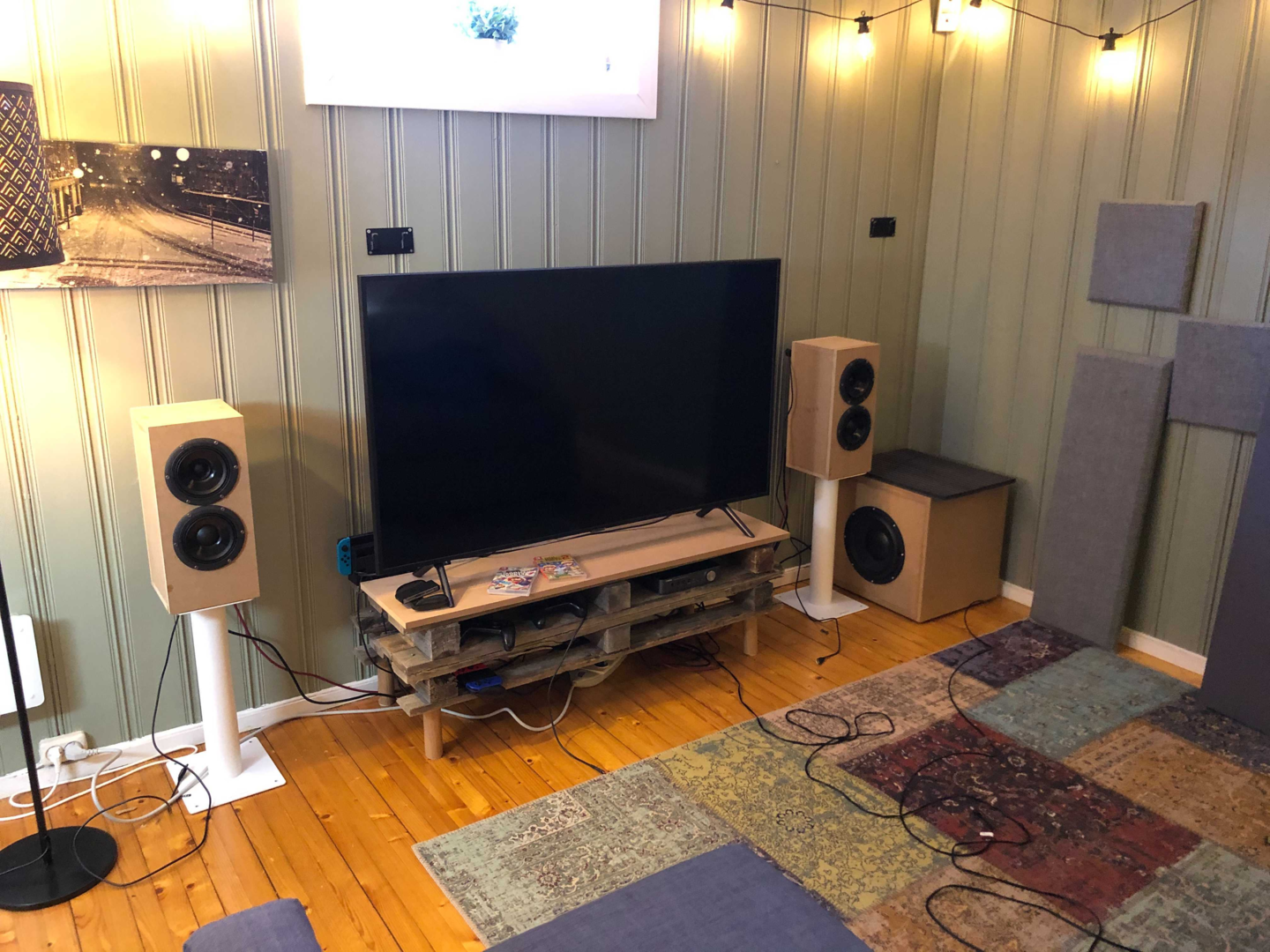

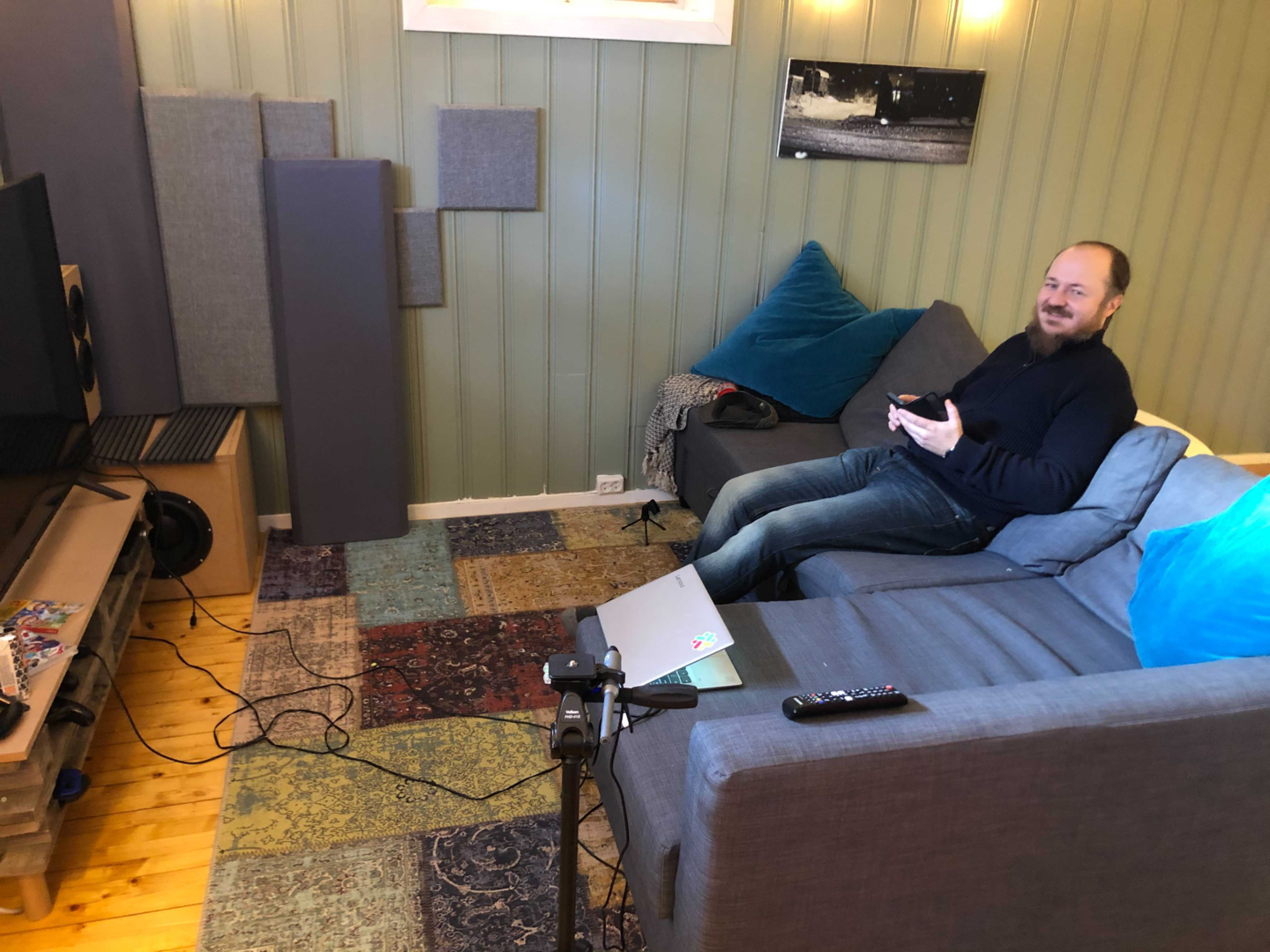

    Jeg har vært hos Thorbjørn i dag!
    Allerede før jeg ankom var det planlagt at jeg skulle gjøre et nytt setup fra scratch. Planen min var å fokusere på ting som gir en på papiret så korrekt som mulig impulsrespons. Det innebærer en viss minimalistisk tilnærming, men samtidig med så perfekt impulsrespons, frekvensrespons og spredning som overhodet mulig. Det handler altså om både målet, men også om verktøyene, noe vi hadde diskutert litt på forhånd.
    Derfor ble det bare lyttet svært raskt på oppsettet slik det var før jeg begynte på et nytt oppsett. Jeg klarer derfor ikke å komme med noen detaljert lydbeskrivelse. Men det jeg tok sikte på var altså å bevare den generelle klanglabalsen, men med forsøksvis optimalisering av impulsresponsen. Jeg satte raskt opp et 1. ordens filter, og la til noen modifikasjoner på flankene. Så tok jeg en klassisk .5-veis variant på den siste driveren fra ca 400Hz. Målet med dette var å legge på litt kjøtt i grunntoneområdet.
    Jeg var nå klar til å kjøre EQ. Da jeg dro derfra var det ikke et eneste EQ-punkt over Schröder. Det blir helt sikkert noe finjustering der før produktet skal ut på "veien", men det var neimen ikke et påfallende behov. Det låt skikkelig sammenskrudd, og dette svelget innspilling på innspilling i tur og orden på en svært overbevisende måte. Dette var etter ca 10 minutters DSP-fikling.
    Det som trekker litt ned er at hele systemet slik det er satt opp nå er et valgt kompromiss mht plassering. Høyttalerne har baffel mindre enn 30cm fra framveggen. Den ene høyttaleren står inntil sidevegg (så nær at vi fikk satt en ~5cm dempeplate mellom den og veggen), og subwooferen står helt i det ene hjørnet. Det er liksom et slags "la oss se om dette er mulig"-oppsett.
    Så vi kan vel oppsummere litt noen av målsetningene:
    1. Kan man få anstendig lyd med gjeldende plassering?
    2. Kan man få lyden av et oppsett som ikke føles overkorrigert, men heller minimalistisk og frigjort?
    3. Kan man få lyden av større drivere?
    Jeg skal forsøke å korte meg i fatthet:
    1: Ja, dette minner om en del annet jeg har hørt, og som har vært relativt kostbart. Vi hørte en låt jeg blant annet hørte på 800 D3, og jeg må si at det satt gjennomgående bedre i oppsettet til Thorbjørn. Lyden minte egentlig veldig om den vi fikk til med 801N og aktiv deling back in the days. Jeg føler dette byr på mer varme, mer slam, og mindre frykt for at diskanten skal levere ett eller annet litt ubehagelig. Man hører fortsatt at dette står slik det står, men helt ukorrigert for rom og med et rom som ikke har ubehagelig akustikk låter det allikevel på en måte som får en til å tenke at dette fungerer.
    2: Ja, jeg synes faktisk at det var ganske hørbart at vi gjorde forenklinger i dag, og det som gleder meg aller mest er at man blir sittende å høre på alle mulige slags innspillinger, og alt høres ut som om det låter riktig, men samtidig er innspillingene utrolig ulike. Det er en del oppsett som får mange innspillinger til å høres ubehagelige, eller direkte nifse ut. Dette synes jeg man virkelig har klart å unngå her. En del oppsett får ikke frem de store forskjellene i klangbilder, men dette er ting jeg synes også kommer svært tydelig frem her. Dette er ting jeg forbinder med oppsett der ting ikke er gjort altfor komplisert, men der allikevel ting sitter ekstremt godt. Da er man liksom prisgitt råvarene i større grad, det nytter ikke å ta noe ræl og satse på å fikse alt i DSP etterpå. (Og dette er ikke ment rettet mot noen, så jeg håper ingen føler at de står i skuddlinjen for noe som helst her. Det er bare en ren teknisk betraktning basert på utallige ting jeg selv har testet).
    3: Ideelt sett ville jeg ønsket å svare et uforbeholdent ja på dette, men dette var allikevel langt fra noe jeg forventet. Jeg har lyst til å si at dette låter som store, vel integrerte drivere av god kvalitet i nedre mellomtone, men jeg tror ikke plasseringen denne gangen eksponerer forskjellene like tydelig som det ville gjort om de hadde hatt mer luft rundt seg. Så jeg har en mistanke om at konklusjonen blir omtrent som følger når dette blir plassert i et større rom: Ja, det låter som store drivere, men ikke som de mest ekstreme store driverne, og heller ikke som mange store drivere på en gang. Samtidig har jeg sjelden hørt gulvstående høyttalere navigere fra brutalt maskulint til sukkersøtt pikeaktig med slik selvfølgelighet, og dette er tross alt fortsatt stativhøyttalere. Det er mitt inntrykk at det meste der ute låter mye mer puslete. Det minner ikke om noe annet oppsett jeg har hørt med stativhøyttalere.
    Takk for gjestfriheten Thorbjørn! Jeg er imponert over hva du har fått til så langt, og det ville overraske meg om ikke disse selger som hakka møkk. De du har i stua driver ikke en gang med samme idrett.
    PS: Jeg er ikke kommersielt involvert i noe av det Thorbjørn driver med. Jeg har bare oppdaget at han er en bra fyr som det går an å snakke litt lyd og litt skit med på en helt vanlig hverdag.
    Som du er inne på er dette et hvertfall delvis valgt kompromiss. Jeg jobber nå innledningsvis med oppsett for et preset tilpasset de som ønsker høyttaleren tett opptil vegg (eller til og med på vegg). Så skal det også lages en preset for "frittstående", typisk 30-50cm ut fra veggen. Da skal høyttalerne opp i stuen for å justeres inn der. De skal etterhvert selvsagt også både ut i friluft og ut på turné. Skal se om jeg får flyttet meg 50cm ut fra sideveggen før det kommer celebert besøk neste uke. :)
    Tusen takk @Snickers-is både for nyttig hjelp og inspirasjon og hyggelig selskap i går! Jeg synes det er gøy det du sier om stativhøyttalere, delvis fordi det jo nettopp var målet at dette skulle høres mye større ut enn stativhøyttalere, og delvis fordi det ER noe annet. For de som lurer spilte vi i går sammen med prototypen av den kommende 10D subwooferen, og jobbet med dette som et integrert 3.5-veis system (høyttaleren er 2.5-veis). Dette spiller ikke som et anlegg med en sub, det bare ..spiller. :love: Det kommer til å være mulig å kjøpe høyttalerne alene, men vi kommer nok også til å tilby dette som en pakke med én eller to subber.
    EDIT: Et lite element til jeg subjektivt må legge til for egen del mens vi hørte oss gjennom lista til Snickers, er at det låter varmt, åpent og behagelig selv når vi ligger og bikker 90dB på lyttenivået. Det alene er langt fra alle anlegg forunt.
    Legger også med noen bilder fra gårsdagens eventyr, hvor man både kan skue The Man of The Hour og det noe kreativt men relativt effektivt dempede hjørnet vårt. :D

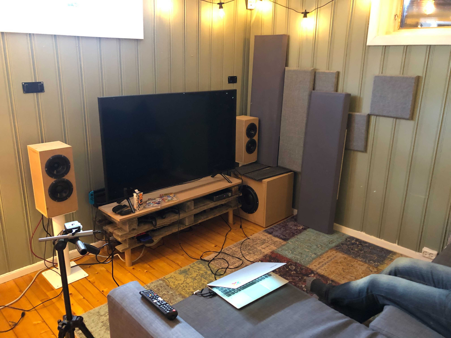

    Da har Jørn vært innom i dag også. Det viste seg at vi hadde fått med oss litt gammelt oppsett sist, så vi valgte å ta en runde 2. :) Litt pirk er det nok fortsatt igjen, men det begynner å smake fugl. Spesielt tatt i betrakning at dette fortsatt er en relativt enkel prototype uten nedsenkede elementer, ikke avrundet baffel, ikke separate kammer til elementene, osv - alt dette kommer i produksjonsutgaven og vil løfte det enda noen hakk.
    For de tidsorienterte så har vi nå basert oss hovedsaklig på 1.ordensfilter med 2.ordens flankefilter, og har ingen faseendring ifm delefrekvensene. :)
    Subjektivt synes jeg det låter stort og åpent uten å bli skarpt, og med en godt integrert 10D med på laget så skal du nok godt opp i både pris og størrelse hvis du skal ha høyttalere som konkurrerer med punch og driv. Man trenger med andre ord ikke ta til takke med liten lyd selv om man velger små høyttalere. Vokal / gjengivelse av stemmer er også noe jeg personlig synes fungerer svært godt. Det er sjelden at jeg opplever en høyttaler som er relativt altetende samtidig som det smaker litt av highend, og uten at det enten blir ubehagelig på enkelte innspillinger, eller kjedelig på andre. Men her er vi godt på vei til en veldig fin balanse!
    Snickers-is
    05.02.2004
    19.083
    18.303
    Det hadde også blitt flyttet litt ut av hjørnet. Jeg synes lyden ble enda mer levende nå. Man er liksom langt forbi "her er det ikke noe å sette fingeren på", og kommet veldig langt i retning "dette er veldig gøy"!
    Alle som velger å gå for et system som dette, og setter det inn i et tilsvarende rom, vil ha mange av de samme utfordringene med å få kontroll på rommet. Det fine er at man faktisk har disse mulighetene, og dette kan ikke på noen måte sammenliknes med å ha et korreksjonssystem i en receiver.
    Er det ikke 9 bånd EQ pr høyttaler + 9bånd i sub Thorbjørn?
    9 bånd per høyttaler og per sub ja. :)
    Ja, både flytting litt ut i rommet og litt ytterligere justering hjalp på å "frigjøre" lyden enda litt. Jeg liker også at vi nå kjører en minimalistisk tilnærming på tross av at man har DSP. Driverne og utgangspunktet er såpass bra at vi kan kjøre enkle 1.ordens delefilter, og relativt få EQ-punkter for å få en veldig jevn og fin grunnrespons i høyttaleren - slik at den får jobbe og spille fritt og fint.
    En annen fin ting med aktiv høyttaler og DSP er at man kan få flere høyttalere i én. Den vil komme med presets som både gjør det mulig å plassere inntil eller til og med på vegg, eller for de som har mulighet, 40-50cm ut på gulvet. Frekvensresponsen tilpasses til det man velger.

    Et par bilder fra i går også. Som man ser av bilde nr to ble subben sneket inn mellom benk og høyttaler etterhvert. Beklager kabelrotet, men med en USB-kabel til hver høyttaler pluss sub og i tillegg signalkabel for å sende inn frekvenssveip så ble det litt greier. For de som reagerer på måten mikrofonen er festet på stativet i bilde 2 så fungerer det helt fint, jeg vurderer å søke patent.
    Funfact: Bildet på veggen har jeg tatt selv, og en variant av bildet er faktisk benyttet som cover til den nederlandske utgaven av Snømannen av Jo Nesbø. En mann med mange talenter! :D
    Funfact2: Gulvteppet er valgt ut basert på sine lyddempende egenskaper, ikke basert på sitt vakre utseende (ikke personlig ment til eventuelle lesere som har det samme teppet og synes det er kjempefint).
