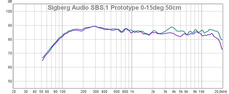

    Da har jeg vært ute og fått koldbrann i vitenskapens og musikkens navn. Noen målinger ute hjalp til å verifisere grunnarbeidet som er gjort innendørs så langt. Det ga meg også mulighet til å ta et par raske målinger med litt mindre refleksjoner.
    Merk at alt dette er foreløpige målinger og ikke endelig respons for høyttaleren, da vi dels ikke er ferdig med tuning og dels har produksjonsmodellen et mer forseggjort kabinett.
    Så her er on-axis og 15deg off-axis. Disse er tatt ganske nærme, så det er mer boost i bassen i kurven enn i virkeligheten. Det er egentlig ganske flatt hele veien on-axis, som er det vi ønsker å se. Det er en peak ved 3khz men denne forsvinner ved 15-deg offaxis som man ser, som er nærmere faktisk respons i lytteposisjon, derfor er ikke denne dempet. Det er en liten dip ved 200hz, dette er refleksjon fra bakken, ikke høyttaleren. Til slutt ruller det fint av off-axis i toppen, som gjør at vi unngår for mye energi i toppen pga refleksjoner i rommet. :)

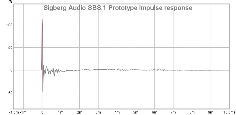

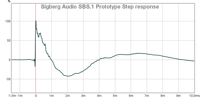

    Så er det for de som er opptatt av tid og impulser og steps og sånt (hei @haraldo ) :)
    Begge disse ser jo rimelig bra ut tenker jeg.
    Step response:

    Det var en på ASR som kommenterte peaken på 3.5-4k, og denne er mest uttalt når man måler svært nærme, og i mindre grad lenger fra og ved lytteposisjon, men det er noe løft der. Så gjorde noen flere justeringer i kveld inkludert å forskyve delefrekvens littegrann, og kom nå til denne responsen (grønn). Litt mer ujevn graf da den er tatt innendørs i motsetning til den gamle lilla. Så får vi lytte litt og se hvordan det låter. Vi tok opprinnelig bort det meste av dette løftet da Jørn var her på fredag, men jeg hadde fått på litt igjen igjennom helgen. Men det er nok mulig den skal bort slik som her.

    Step response:
    Vis vedlegget 697400
    Impulse response:
    Vis vedlegget 697401

    Peaker som bare viser seg på noen vinkler og ikke andre er vel bare diffraksjon? Det blir feil å korrigere for det med mindre det gjør utslag på snitt av mange vinkler.
    Kanskje det er coaxen som er skyldner, kanskje det er kabinettet slik det er nå, men ikke en bekymring slik det ser ut på de grafene der.
    Er det FIR greier involvert i delefiltrene mtp stepresponsen? Tillater Hypex forsterkerne det?
    Jepp, heldigvis er det enkelt å teste ut ting og evt korrigere på nytt når driverne kommer i nytt kabinett når vi benytter DSP og ikke passive filter. Så istedenfor å gruble over hva som funker kan vi bare teste ut. :)
    Peaken det var snakk om rundt 3khz er nok en sånn som trolig ikke skal dempes så mye hvertfall, dempet den ned i går kveld, og i dag høres det ut som det må litt opp igjen. Vi har en lignende rundt 10k som bare er synlig i enkelte vinkler, men totalt sett nok skaper endel refleksjonsenergi. Så må dempes litt men ikke helt.
    Ikke FIR. Step/Impulserespons var bra i utgangspunktet, timingmessig er det jo også praktisk med en coax + en tilhørende driver som er identisk størrelse. I tillegg benyttes nå i hovedsak 1.ordens filtere slik at fasen er snill og grei gjennom det hele.

    Da er høyttalerne på plass i nytt og større rom med mindre demping. Tester samtidig å vinkle/skrå fronten litt, for øyeblikket ca 4 grader.
    Har da måttet justere endel i toppen for å oppnå ca samme kurve nærfelt on-axis, men det oversettes til noe mer energi i rommet.
    Her er 50cm-on-axis (grønn er ny kurve men da med høyttaleren vippet 4grader oppover, tilsynelatende ganske likt)
    Samtidig som jeg har dradd på litt i toppen har jeg også justert delefrekvens og gain for å få løftet opp søkket som var fra 2-8k, som man ser når man kommer seg ut til lytteposisjon (rød er gammel kurve)
    Hører relativt greit forskjell på dette når det er justert over såpass stort område.
    Ble dette så bittelitt mye ekstra eller akkurat passe? Det gjenstår å se, da må vi slå av frekvenskurvene og laptopen og lytte. :)

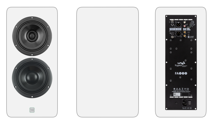

    I andre nyheter så er preproduksjonsmodell med skikkelig finish bestilt av @inselwind - dukker vel opp om en liten måned, gleder meg til å vise frem fine bilder av de. De vil da også ha noen akustiske utbedringer som ikke vil løfte bare det visuelle inntrykket men også lyden. :)
    I tredje nyheter så kommer jeg til å øke dybden litt på høyttaleren da jeg ser at ca alt av høyttalerstativer og annet er beregnet for dypere høyttalere, da de fleste 2-veis er nesten like høye som de er dype for å få nok volum til bassen. Dette trenger vi strengt tatt ikke på disse høyttalerne, men hva gjør vi ikke for det visuelle. Det gjør at vi kan redusere høyden bittelitt.
    Gammel størrelse (og størrelsen på prototypen): 19x42x20
    Ny størrelse: 19x41x23
    Som da ser ca slik ut:

    Har puslet litt videre med tilt av front i dag og målt litt frem og tilbake, og spikket videre på responsen. Tipper vi ender på 4 grader tilt. Fin spredningskarakteristikk nå hvertfall.
    Her er 0-15-30 grader (1/12 smoothing), nå da med 4 grader tilt av front.

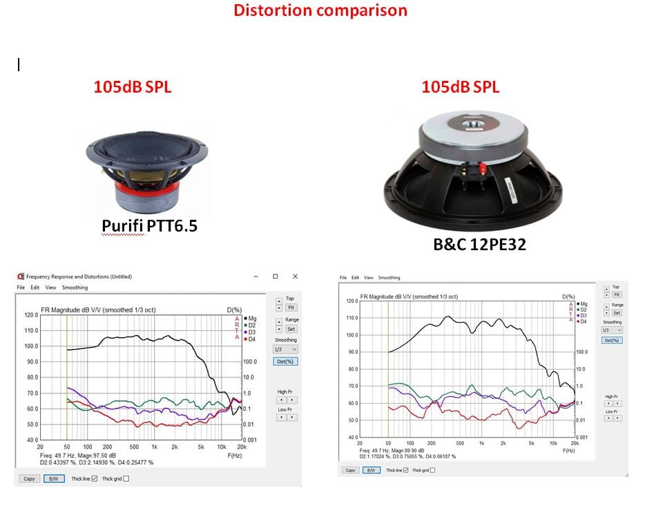

    Har dere sett på og vurdert Purify?
    Ref under noe jeg har bitt meg merke i .... forvrengningsmålinger som Joachim Gerhard har gjort på en av Purify sine nye 6.5" v.s. en svær 12" proff driver på 105dB, og 105dB er vel mere enn bra høyt for en enkel 6.5"
    Dette er vel bedre enn bra!
    Kilde: Audio science review, Time domain measurements

    @haraldo har sett på Purifi tidligere i andre sammenhenger, og det er en interessant driver det. Men den er ganske dyr, og den har lav følsomhet, så den trenger mye effekt. Vi er godt fornøyd med kapasiteten til de driverne som allerede er valgt, og de er vesentlig mer lettdrevne. Så rimeligere driver og mindre forsterker = billigere produkt til sluttkunde uten at resultatet blir noe dårligere. Jeg tror nok fint vi skal klare 105dB med under 1% forvrengning. Da ikke med én driver, men heldigvis har vi flere. :)
    Litt av gøyen med Purifi forøvrig er at den spiller ganske dypt, men det skal jo ikke disse høyttalerne gjøre.
    Vis vedlegget 702181
    Det var vel Joseph Crowe som utførte den sammenligningen?
    Du får to B&C 12" for prisen av en PTT6.5X
