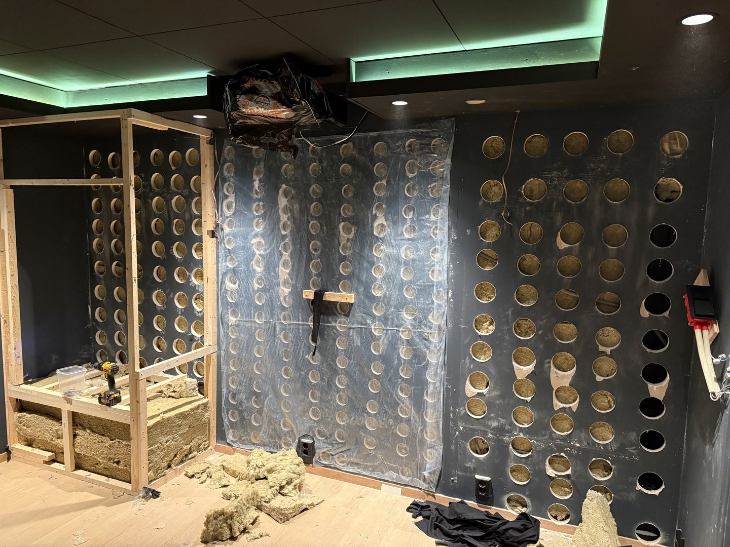

    Glory-hole😜 Da var drittjobben ferdig. Caven er operativ og klar for F1 kval i kveld. Bakveggen er plastret. Etterpå klær jeg den med stoff. Jeg skal lage et stativ til kallax slik at jeg løfter hyllene ca 15cm opp. Må bare finne en foring som matcher hyllene. Neste er å tilpasse alle hyllene for ledstriper. Straks øll😁

    Føler flammer fyres i røven når jeg ser hvor seriøst folk rundt gjør det! Jeg gremmes over det jævla klattverkshølet mitt 😖
    Mye klatting her og🥴 Mangen tiltak har blitt laget som en del av testing. Må gjør jeg det meste permanent. Da skal det se bra ut.

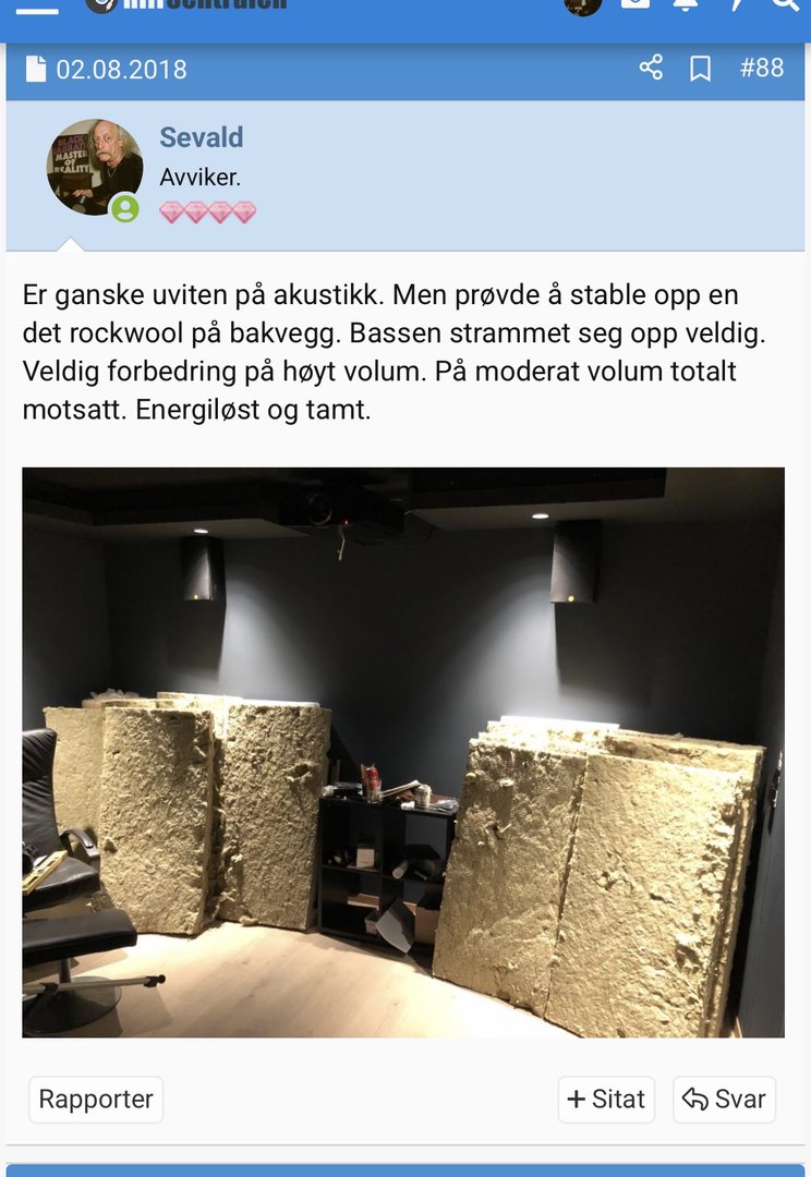

    Har sittet og lyttet en del i går kveld og nå på morgenkvisten. Selv og jeg har skudd basstårn ned 3db, så har bass virkelig forandret seg. Spesielt i dypbassen. Nå spiller jeg jeg på et lavt lyttenivå, siden resten av huset sover. Allikevel opplever jeg dypere og mer fysisk bass. Jeg håper og tror dagen bakvegg demper jevnere og dypere. Gleder meg til å få dette ferdig og ta en ny kalibrering

    Deler et innlegg fra byggetråden min i fra 2018. Tenker litt på hva jeg da opplevde og hva jeg nå opplever. Spesielt når jeg spiller på lavt nivå.
    Vis vedlegget 1155319

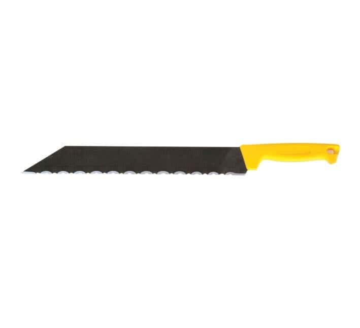

    Jeg har brukt mye "Rockfon industrial black", både på frontvegg og til å lage bass traps .... ikke dyrt i det hele tatt :)
    Jeg har også brukt disse til å lage absorbenter for førstertefleksjon på sidevegger, flyttbare som kan tas bort ... dette er jo i min stue 😅
    Kjøpt her: Rockfon industrial A24
    Innbiller meg at det gir bedre effekt enn rockwool, meget lett å kutte med "Glava kniv"

    Jeg har brukt mye "Rockfon industrial black", både bå frontvegg og til å lage bass traps .... ikke dyrt i det hele tatt :)
    Innbiller meg at det gir bedre effekt enn rockwool, meget lett å kutte med "Rockwool kniv"
    Med den tykkelse jeg har bak, tror jeg det ikke har så mye å si😀

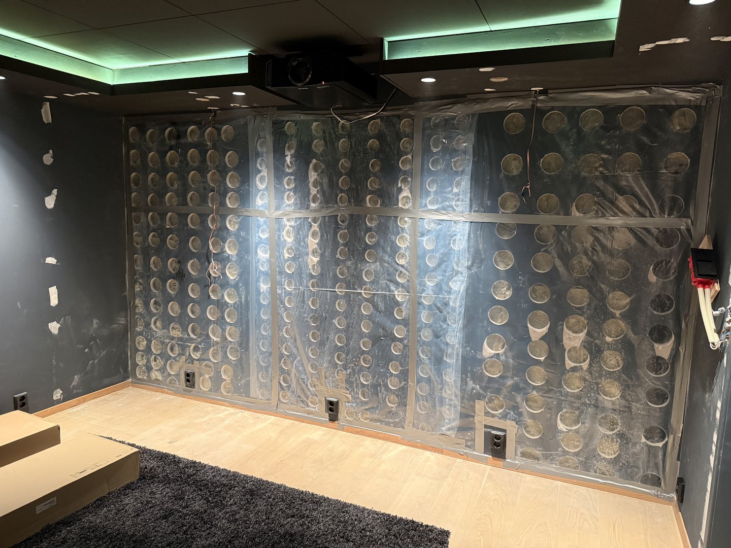

    Mye styr dette for en som ikke har allverden med tid. Lysbryter og regulator stod tidligere i selve bassfellen, nå flyttet tilbake til vegg. Vegger og tak har skader og hull etter skruer. Her må det sparkles og males.

    Gleder meg virkelig til å få dette ferdig og er-kalibrere. Synes det er et spennende potensiale nå. Mye mer fysisk bass.
