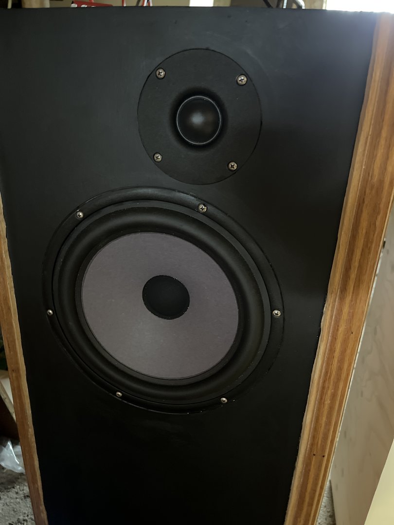

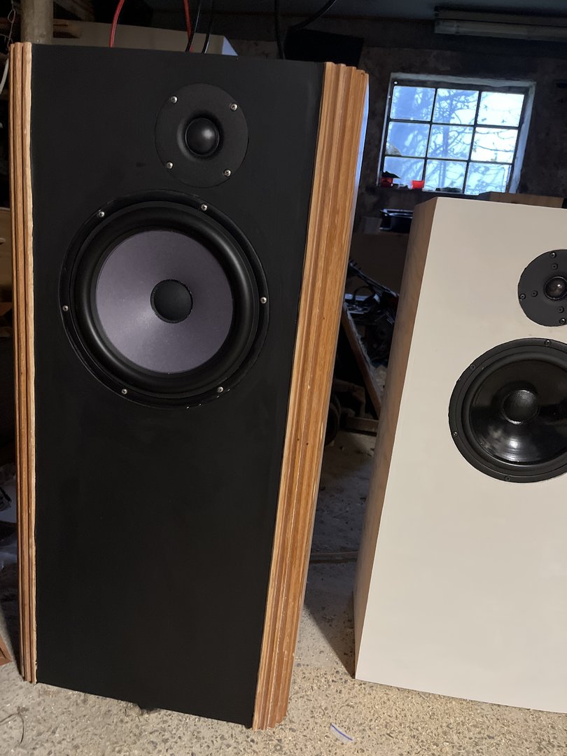

    Her er mine. Jeg har brukt et Infinity kabinett som jeg hadde liggende.
    Dimensjonene er ca samme som DeVore Orangutan.

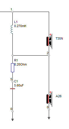

    Delefilter er seriefilter beskrevet i tråd på Diyaudio.

    Skal ikke spolen stå på bass og kondis på diskant?

    De står nå inne i verkstedet og jeg spilte litt med de i går kveld.
    Elementene har ligget ubrukt siden 2020 så de behøver litt innspilling tror jeg før jeg kan konkludere.
    Kunne tenkt meg noe mer bass. Så en som hadde økt størrelsen på spolen. Vil prøve med større spole i kveld.
    Synes at kassene ble fine. Jeg har alltid likt utseendet på Infinity Kappa.

    Hei. Merk at dersom du bare øker spolen i eit seriefilter så vil du senka delefrekvensen, og meir energi går gjennom diskanten. Dette er det som er litt vanskelig med seriefilter. Dersom du ønsker litt mindre mellomtone frå bassen så må du legga inn ein ekstra spole bare på bassdelen.

    Simulerte filteret inn på ein kombinasjon SEAS L16RNX-4 og SBA SB26STCN-04, med halvparten av spolestørrelse pga 4-ohms element.
    Som det sees så kan ikkje denne type filter brukast på denne kombinasjonen, men det viser prinsippet.
    Med bass-spole på det dobbelte:
    Frekvengangen øker i området 1-2kHz, pga at diskanten får meir energi.
    Det er vanskelig å tuna seriefilter fordi ein kan ikkje tuna bass og diskant separat. Gjorde noen enkle endringar som gav følgande frekvensgang.
    Men desse verdiane kan ikkje brukast på det beskrevne filteret pga andre element, men det viser prinsippet.

    Prøvde med 0,6 mH spole i kveld. Dette medførte en frekvenstopp ved 5-600 hz. Dette er trolig resonansfrekvensen til diskanten
    Artig test, men jeg er nå tilbake til mindre spole.
    Jeg synes lyden er bra slik, men jeg vil nok forsøke flere av variantene som finnes på nettet
