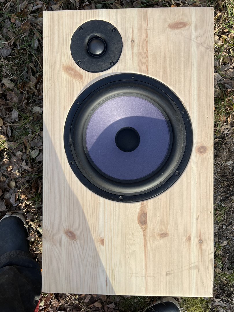

    Prototype i kasse fra elreturen
    A26 i 50 liters lukket kasse
    Skal en fylle hele kassen med dempemateriale?
    Har ikke gode nok verktøy for å ta nøyaktige hull. Må nok prøve å få tak i bedreutstyr for endelig versjon

    Jeg ville hatt dempematter på alle sider utenom frontbaffel.
    Menge fyllmasse er litt vanskelig å fastslå, men kan du prøve deg litt frem.
    Ikke for hardt stappet.

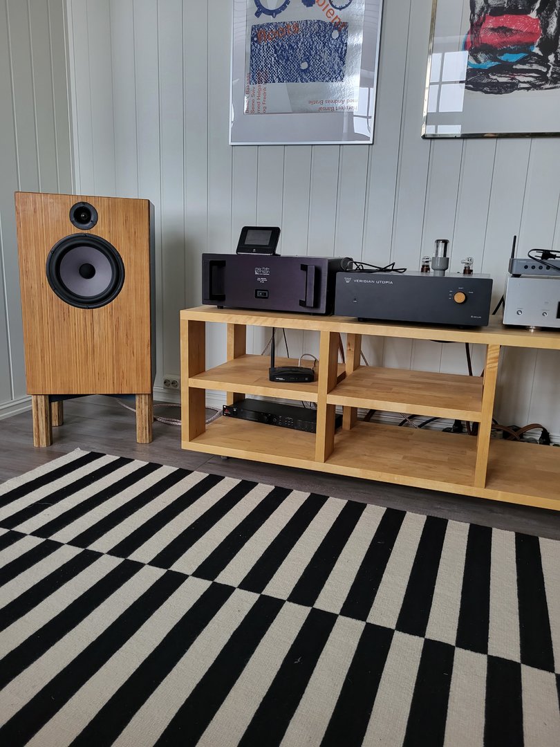

    Jada, de ble ferdige i mars, og står fortsatt her. Harbeth SHL5+ står oppe på loftet og er dritsure;)
    La ut en del fra byggingen her:
    //jan
    Kjøp deg en fres og lag deg sirkel-jigg selv. Du ser litt av den jeg lagde meg her:
    Ellers kan man jo sikkert kjøpe en ferdig på ebay.
    Angående fylling er det bare å prøve seg frem. Start med en tredjedel med Rockwool. Ikke plater, men vanlig, løs isolasjon på rull.
    Lykke til!
